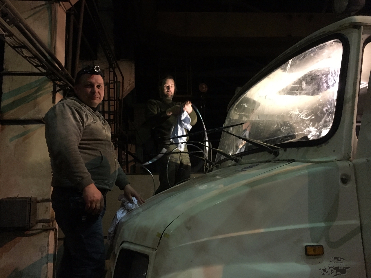

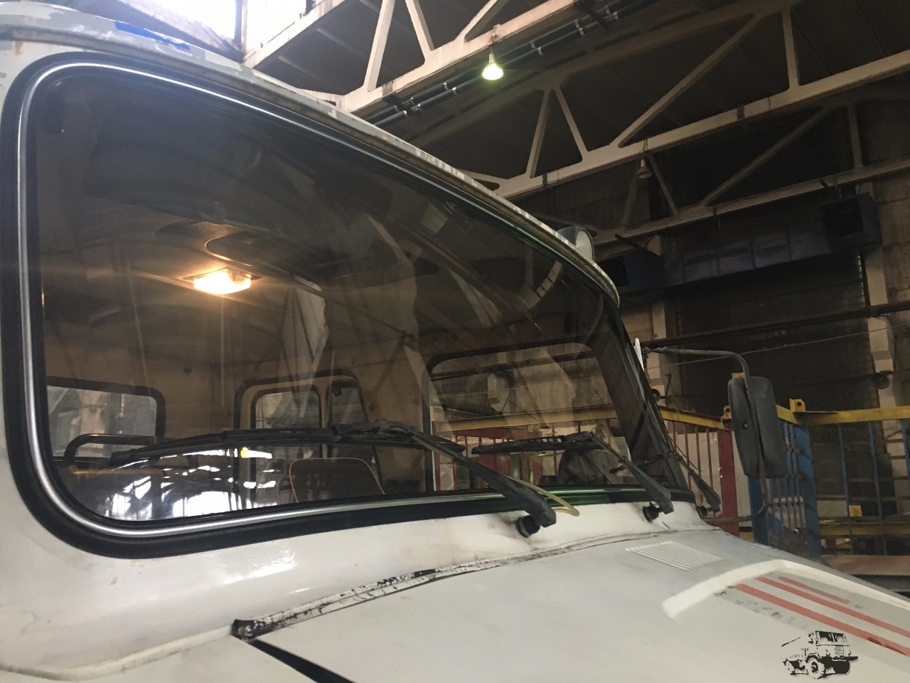

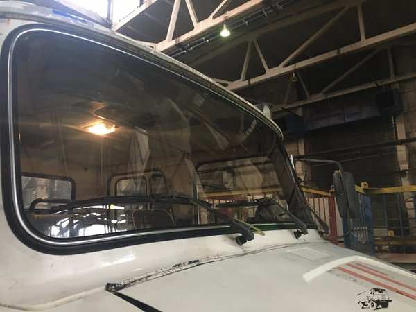

Надысь поменяли лобовое стекло.
Напомню, два года назад лобовое стекло треснуло в результате того, что ёлка из леса упала на вафлю: http://www.gaz66.ru/forum3/viewtopic.ph ... 64#p280764
Изначально пытались вставить стекло с harry2000, не вышло - сказалось отсутствие практики- регулярно соскакивал то уплотнитель, то замок, то само стекло грозилось разлететься на куски.
Выручил kliss, который героически примчался на помощь.
В 6 рук (впрочем, мои две большую часть времени бездельничали :D ) стекло было поменяно.
Закончили ближе к часу ночи.
Красота!
P.S. Вопрос был весьма срочным - нужно было покидать тёплый бокс, а старое стекло уже было снято.

мыло, мыло.
а ведь есть всякие силиконы и для заправки замка можно простейшую приспособу сделать
