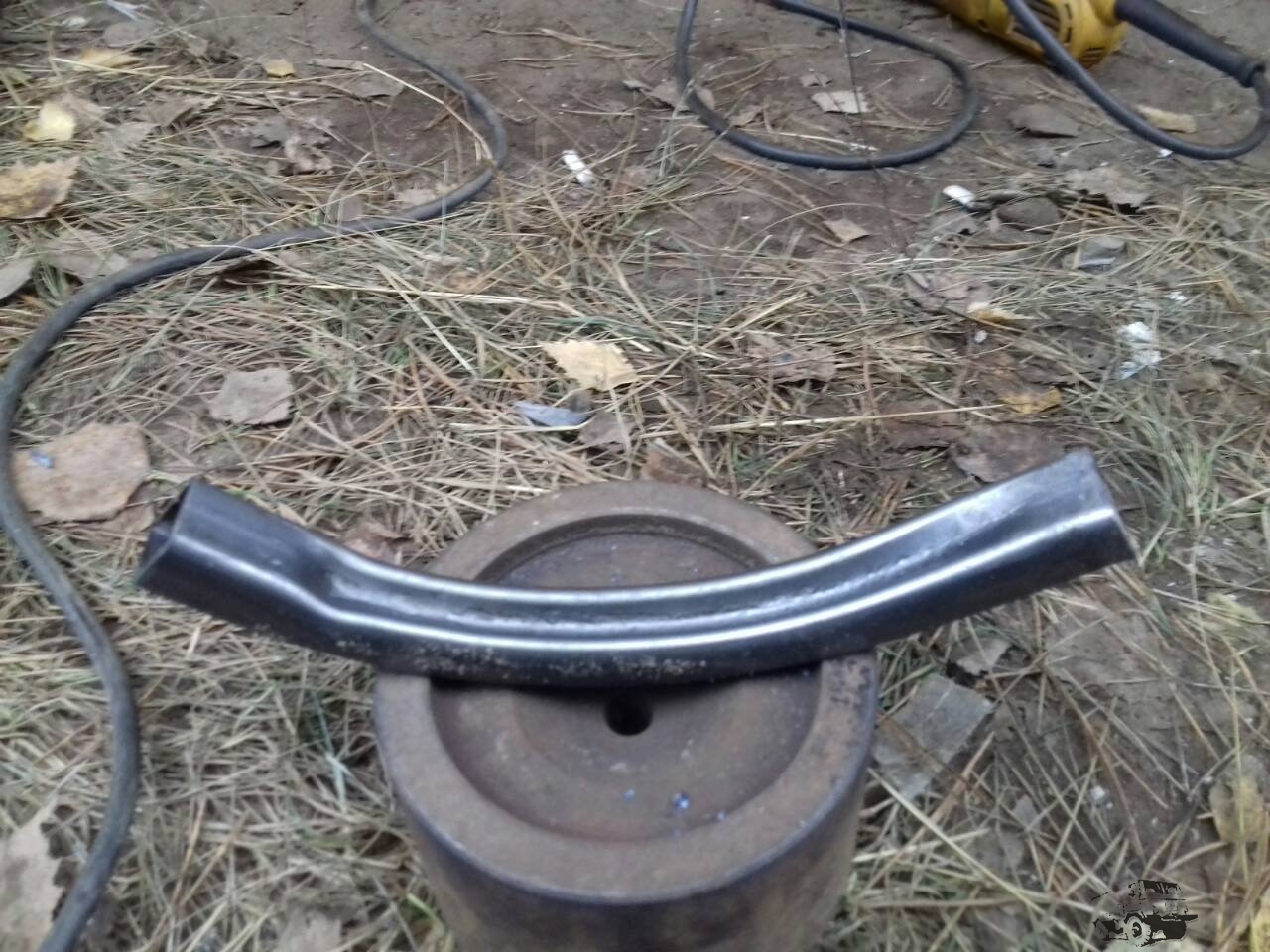

Вот так без ребра гнуло тонкостен:

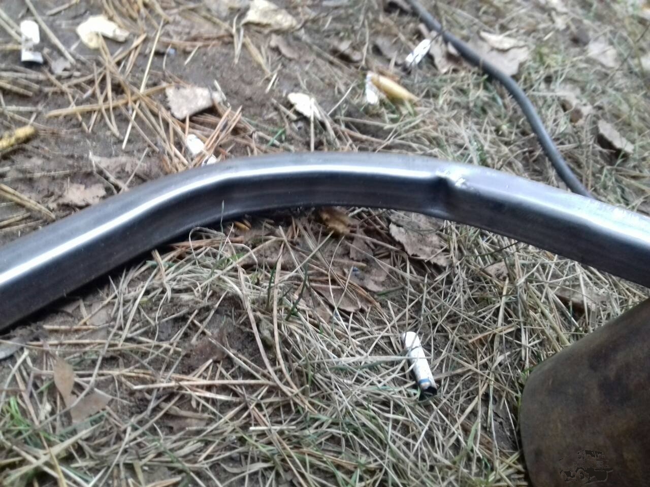

Вот так после модернизации:

EmeLia писал(а):По мне так нормуль!
Ребро жёсткости будет!

kolinz писал(а):[post]377981[/post] Шов делай во внутрь загиба и трубу всё равно надо 2мм делать,сталь нынче на профиле не важная.Летом прилично 1.5 мм профиля поварил,местами стенка как фольга,сразу прожигается.
Шов не мешает вроде. На 1,5 мм руку набил. Отлично помогает маска с автозатемнением. Осталось инвертер ишо взять и ваще попрёт.
