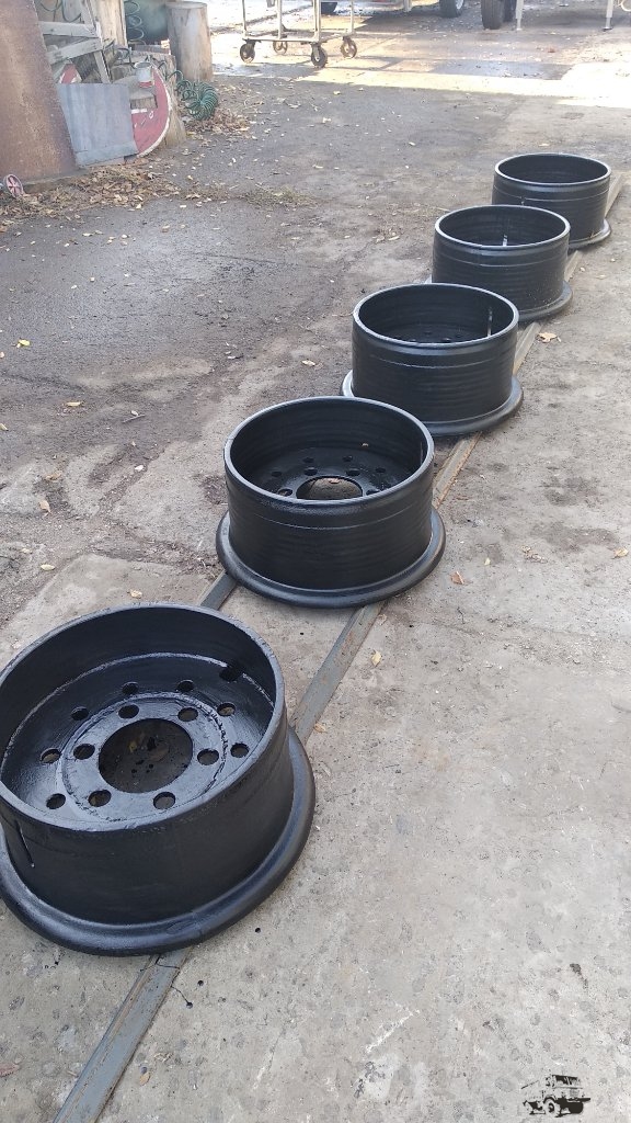

Вот так получилось.

л-т писал(а):[post]394330[/post]Вот так получилось
Хорошо получилось 8) Пока просто сделал диски или уже и резину нашёл и будешь собирать :shock: :idea: :?:

Vivanov76-SPB писал(а):[post]394335[/post] Пока просто сделал диски или уже и резину нашёл и будешь собирать
Пока только диски.

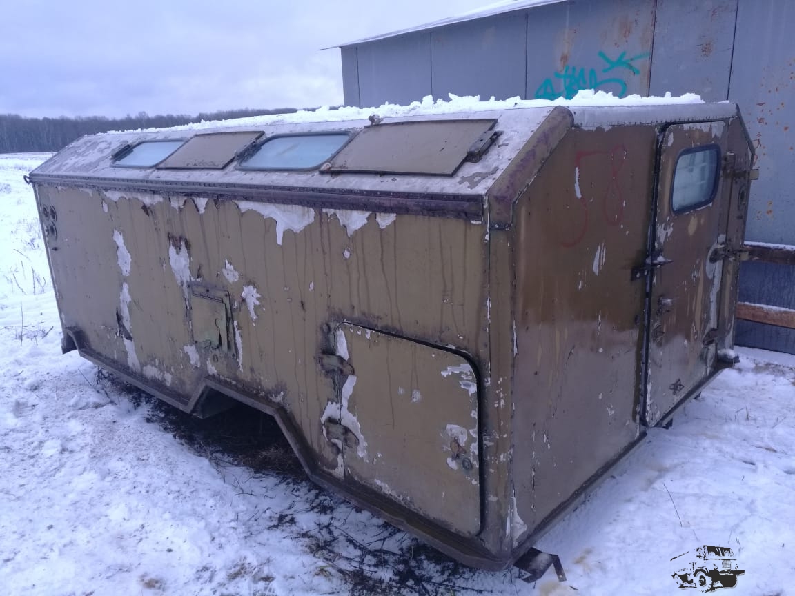

На днях обзавелся кунгом КМ-66ДС, бывший Р-142д. Будем собирать оборудование в кунг, ну и искать шасси или кабину бэшку!

Монах80 писал(а):[post]399052[/post] На днях обзавелся кунгом КМ-66ДС, бывший Р-142д. Будем собирать оборудование в кунг, ну и искать шасси или кабину бэшку!
Крукто ! Сколько лет назалд ты его искать то начал ! Наконец нашёл 8) :lol:
Не совсем понятно зачём тебе такой "малыш", но хозяин барин .. Тем более,что парень ты не маленький 8) :lol:

Vivanov76-SPB писал(а):[post]399053[/post] Не совсем понятно зачём тебе такой "малыш", но хозяин барин
Хочу собрать интересный и редкий автомобиль. Планирую участвовать в мероприятиях и реконструкциях.

Монах80 писал(а):[post]399055[/post] Хочу собрать интересный и редкий автомобиль
это хорошо.. А с высоким КУНГом он не может быть редким и интересным ? Тогда ты сможешь очень много ,что объединять в этом автомобиле в том числе жить комфртно на природе и много чего возить перевозить ? ) 8) :shock: :idea:
