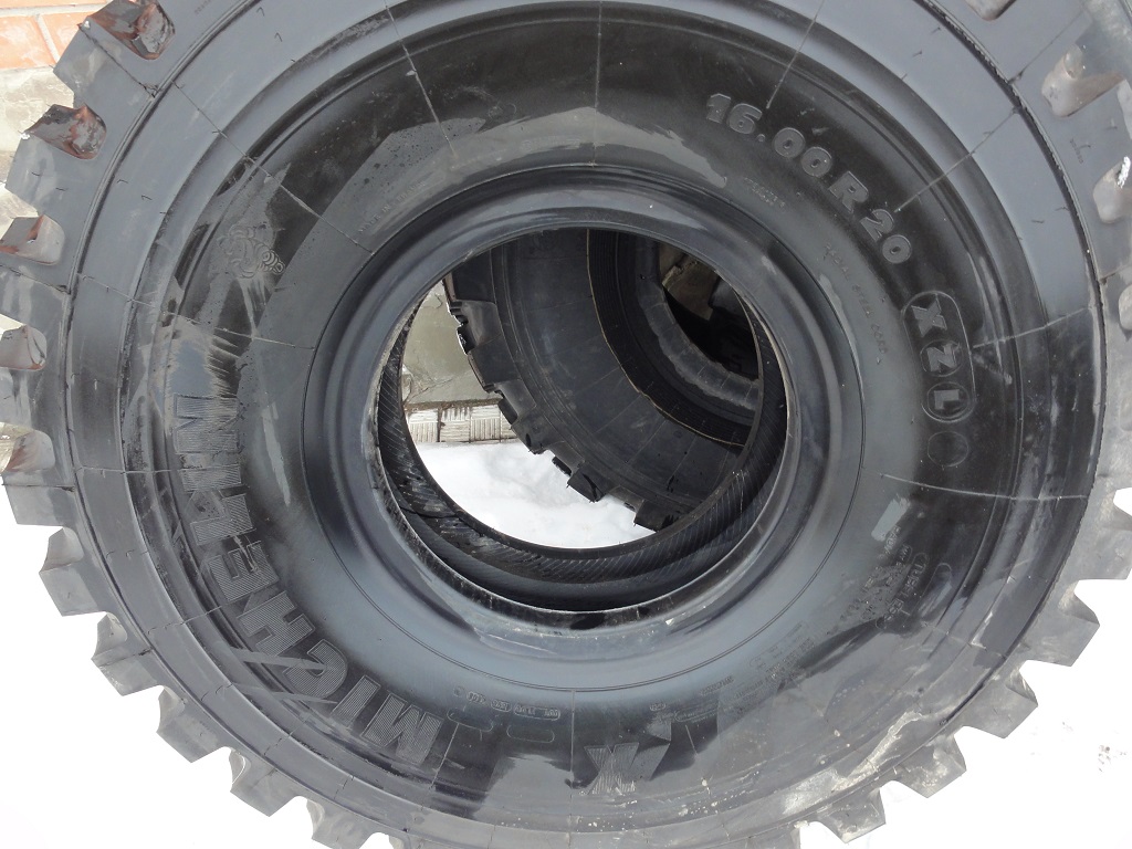

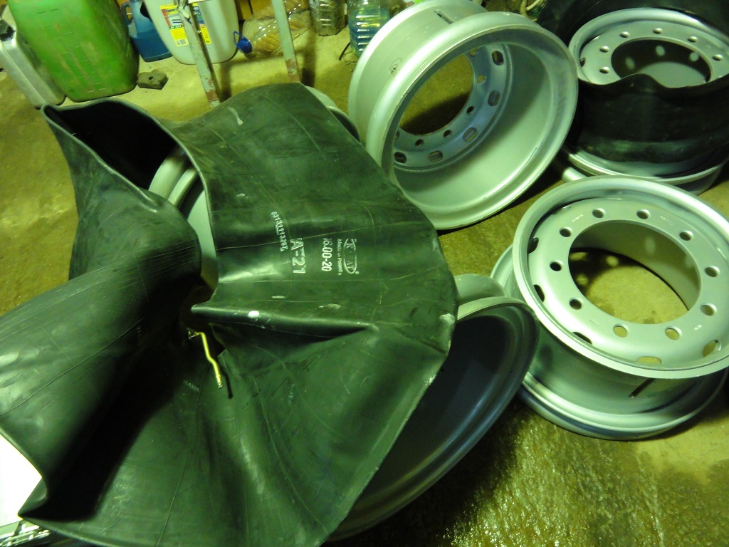

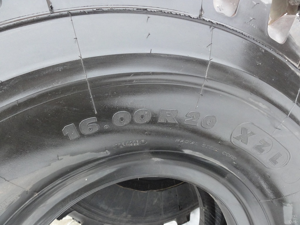

Подскажи какие диски идут под эту резину, какой вылет и какой номер по каталогу?.
- Сообщения: 2069
- Модель: IFA
- Откуда: Каменск-Уральский
Re: Кемпер на базе TATRA-815 6X6
под такую резину диск будет R20 или 508мм
шириной 11,25 или 290 мм
а вылет надо подбирать по машине по её осям, как и остальные параметры диска (ЦО и форма отверстий)
ну и каталожные номера зависят от того чей каталог. под такую резину делают в Челябинске ЧОЗ и ЧКПЗ

С дисками засада , спасибо Борису скинул каталоги оказывается не всё так просто как казалось . ЭФУ всё смонтировали завтра буду пробовать, наверное если погода позволит сниму масло бак попробую врезать тэн для подогрева масла.
- Сообщения: 2069
- Модель: IFA
Старина писал(а):С дисками засада
ну да, потому что надо на 20, а в наличии есть на 21
(сейчас еще 8шт таких разборных, продают НОВЫХ, за очень вменяемые деньги)

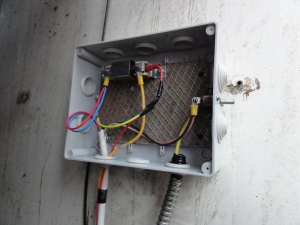

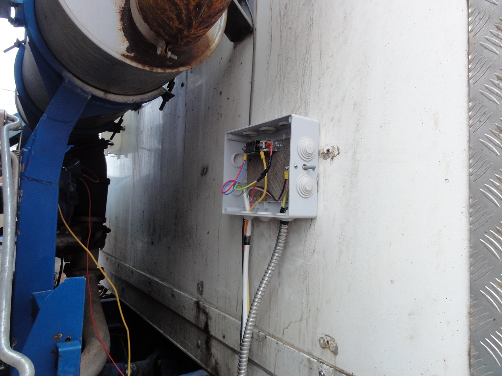

Целый день убили на ЭФУ , смонтировали всё правильно но при включении нагрева свечей сразу приоткрывались клапана (не полностью а частично) и соляра начинала тонкой струйкой литься на спирали которые не успевали разогреться. Пока тыкали пытаясь понять что происходит сгорела одна свеча, к вечеру дошло что надо развязать контрольную лампу через её спираль получалась масса из за чего приоткрывались клапана свечей поставили в её цепь диод и всё заработало. Сделали ящик для клапанов управления, иначе при каше на дороге начинала загораться индикация включения блокировок мостов и включение переднего моста когда первый раз увидел на ходу думал что блокировка сама включилась что замкнула проводка ,потом успокоился видя что лампы горят то ярче то тише , так разные мелочи и исправляем хорошо погода сегодня отличная + 3 и солнце.

ЭФУ продолжает "удивлять" свечи от бычка а они на 12В хотя на нем и два аккумулятора . теперь понял почему одна свеча при испытаниях сказала до свидание за то грелись очень быстро и напряжение на них оставалось 12 в. а должно не более 8,5 в. потом посмотрел схему спасибо Харли и решил поставить доп. сопротивление последовательно испытывать буду позже завтра займусь резиной приехали диски.

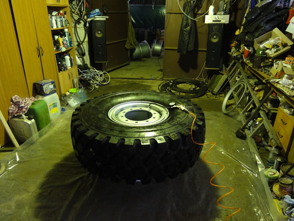

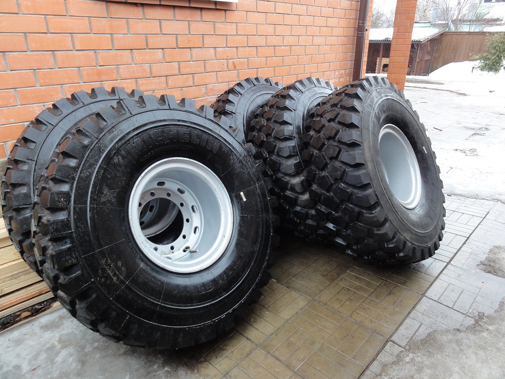

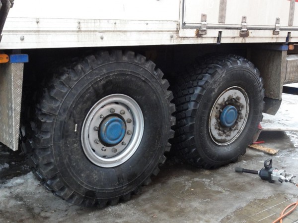

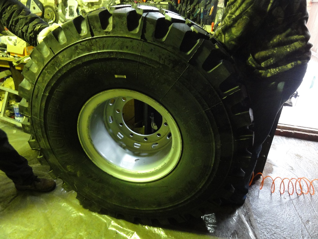

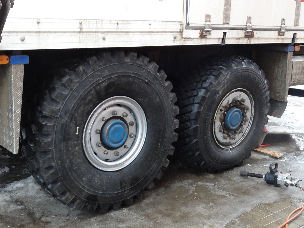

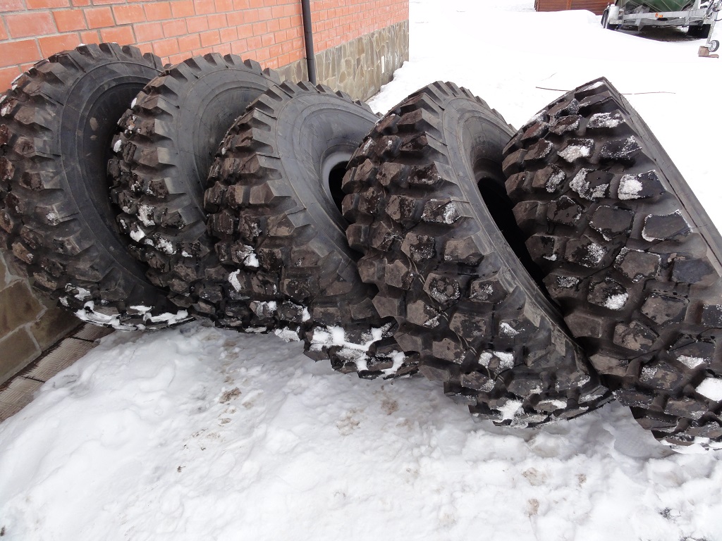

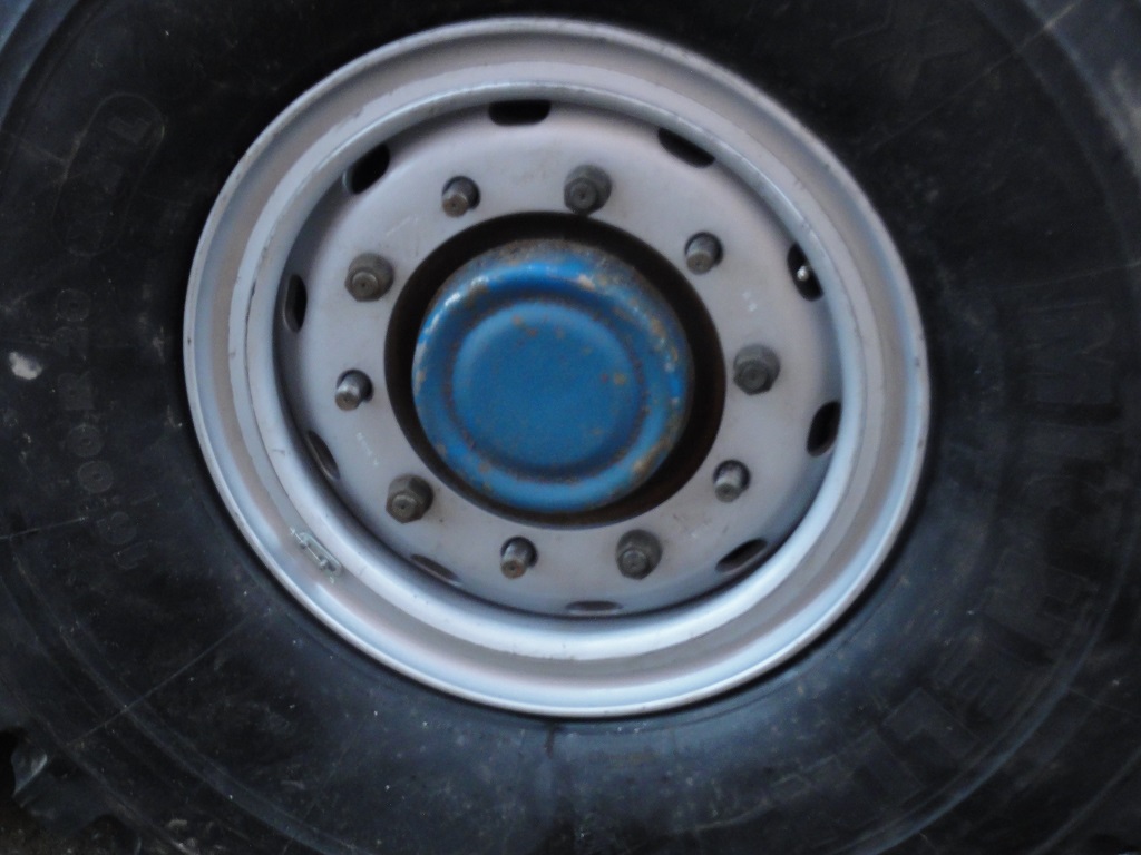

Собрали вчера колёсики и поставили , Кама 1260 которая стояла после этих колёс стала как будто от Уаза легенькая , первое колесо собирали в четвером почти час , последнее в троём 23 минуты, думал будет утром болеть спина и руки не угадал болит голова и печень без допинга не получилось.
Старина
- Сообщения: 802
- Откуда: Солнечногорск

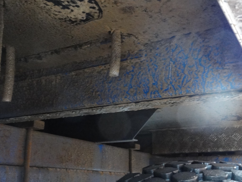

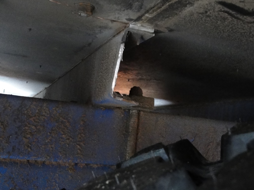

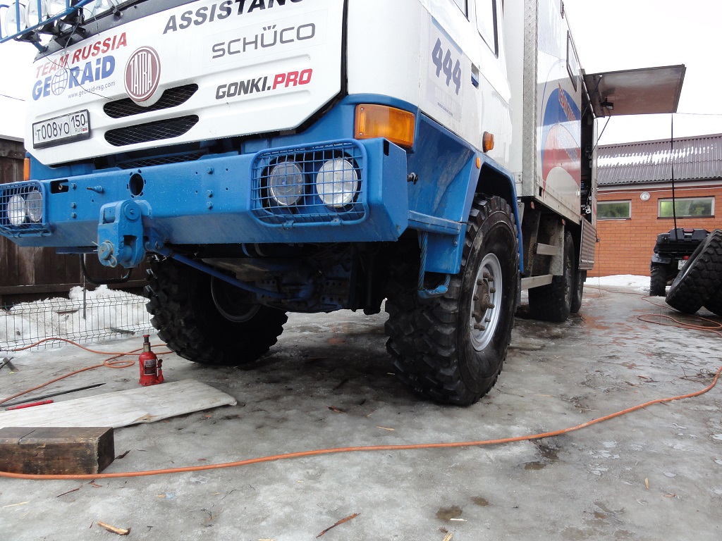

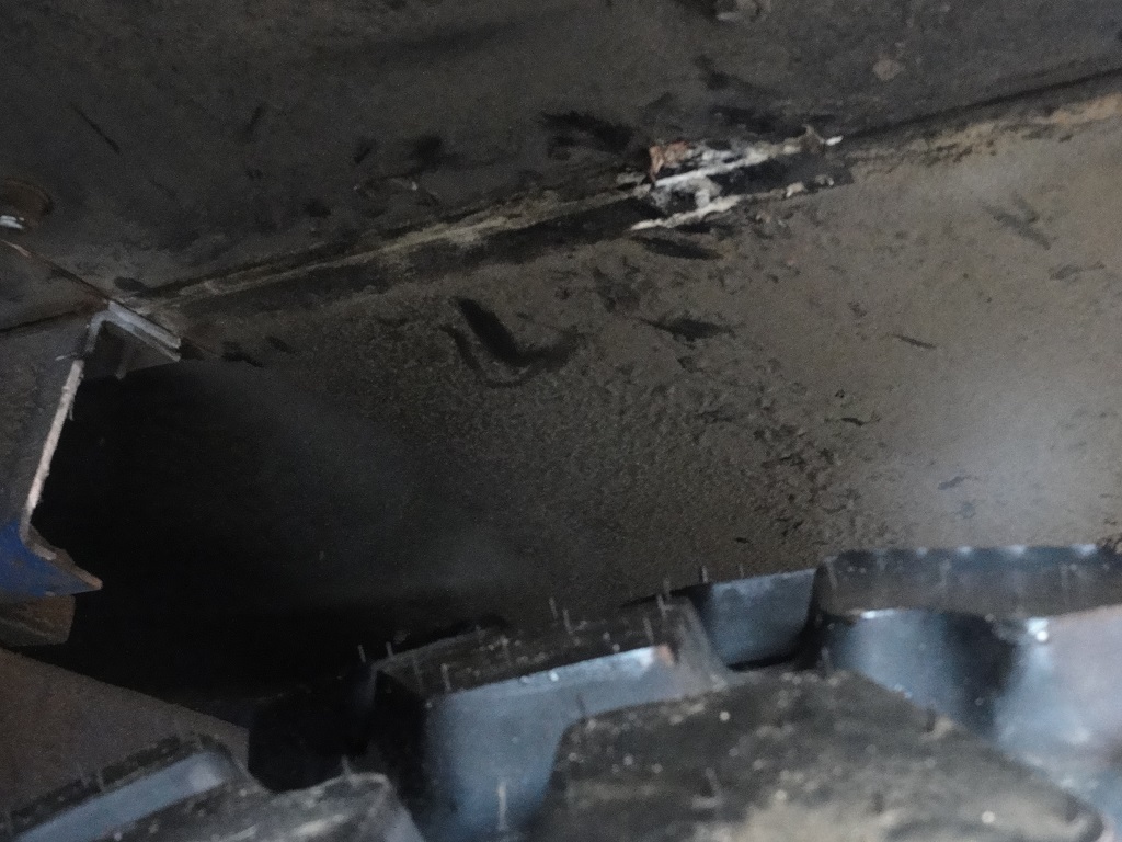

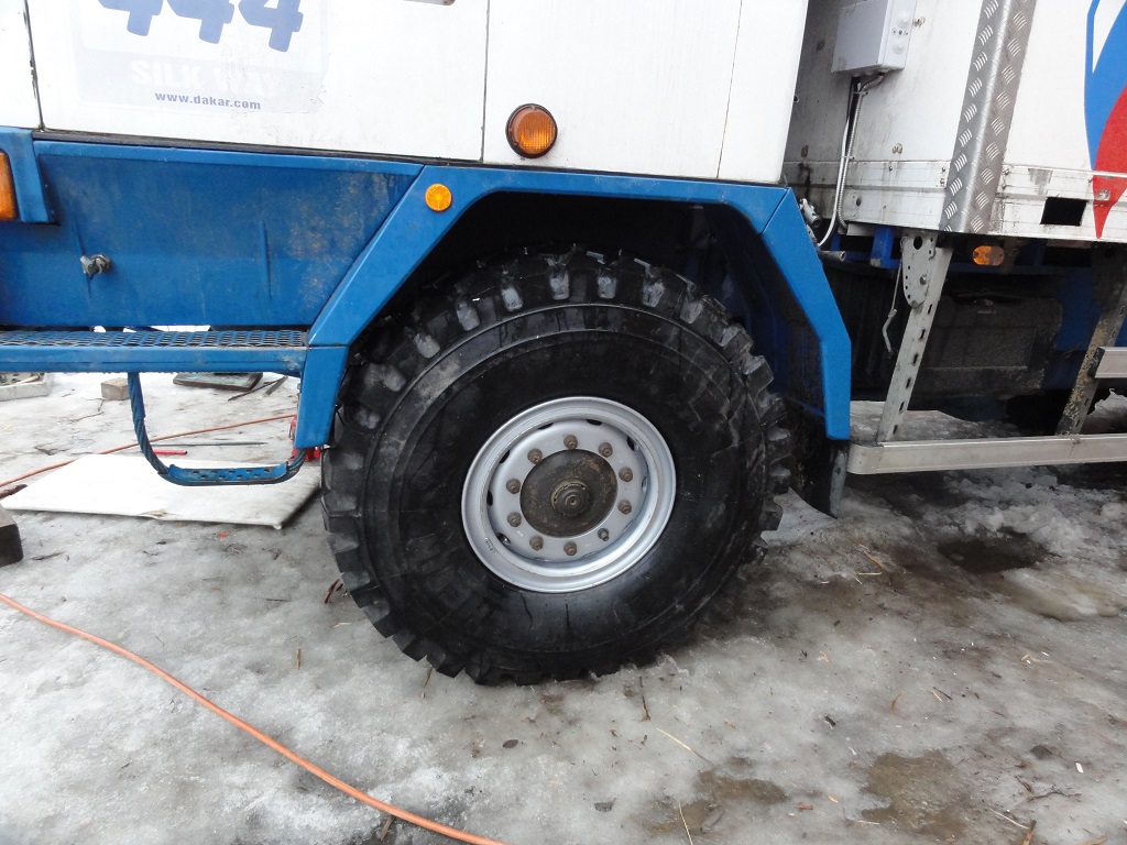

Переживал за передние колёса как встанут, не будут ли задевать при полном повороте руля . Передние встали как положено и в габарите остались и не цепляют не чего . А вот с задними пришлось выпиливать поперечину фургона иначе будут цеплять при ямах.
Старина
- Сообщения: 802

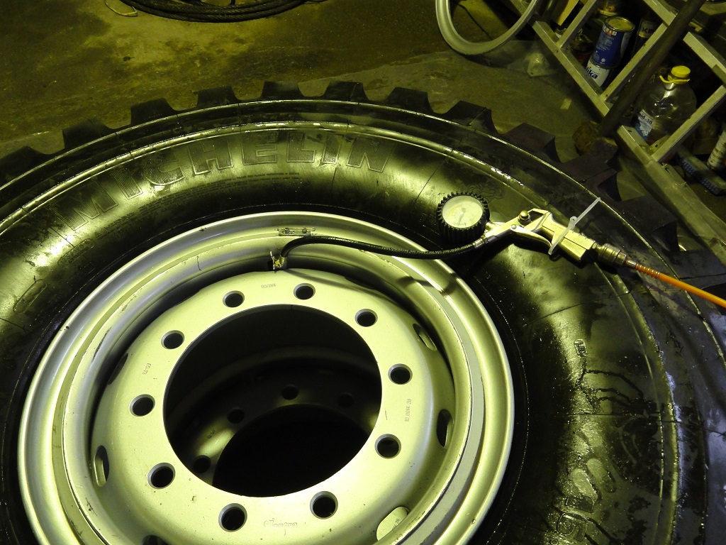

Машина приподнялась заметно , колёсные гайки были плохонькие после пневмо пистолета 30 шт. надо покупать но это лучше чем менять шпильки. Какое давление держать в этих баллонах есть таблица масса - давление не могу её найти.

Точно не скажу ну по-моему 6-7 атм. постоянно на самосвалах , я накачал 4 надо поискать в интернете видел таблицу давление от веса .
