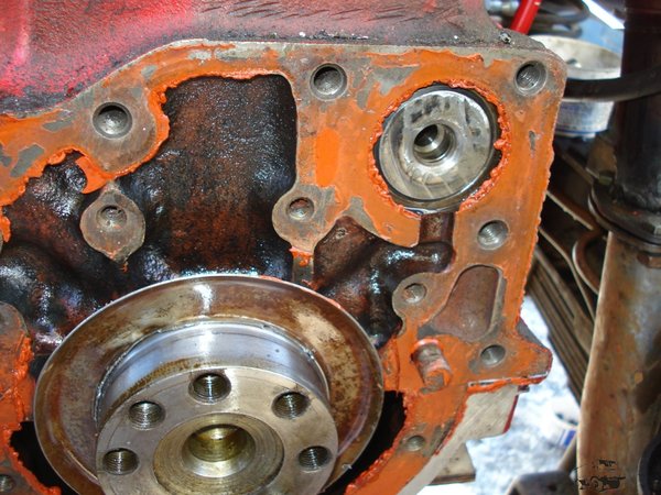

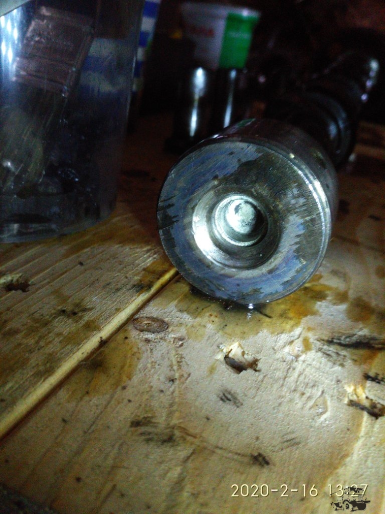

сфотай зад часть распредвала(торец),кинь фотку.

Вот ,в торце заглушка.

DESOTO писал(а):[post]398621[/post] Вот ,в торце заглушка.
зашибись, :wink: ,а то у меня умельцы криворукие выдули ее,и не поставили,неделю давление искал на коромысло :)
DESOTO
Сообщения: 1024

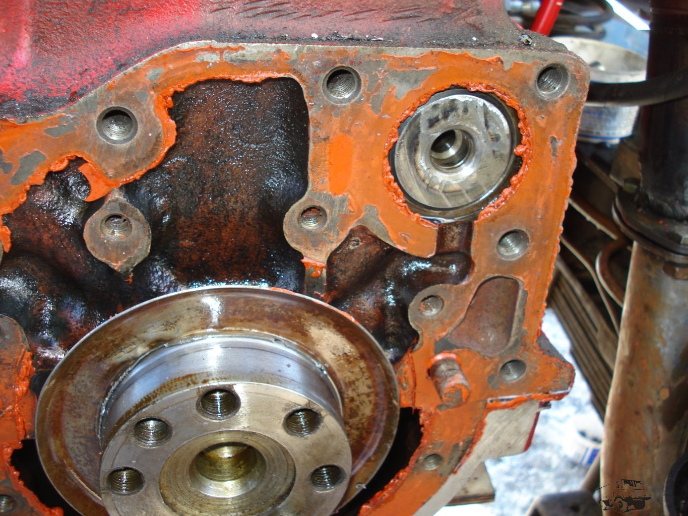

Сообщение DESOTO »
Таким надо руки, обратно в жопу запихнуть! Задолбали жопорукие мотористы,билат! :x Обана, а сзади на колене, тоже маслоотражательная шайба? На моём движке не было.Интересно девки пляшут!!
Сообщения: 4694
Поблагодарили: 204 раза

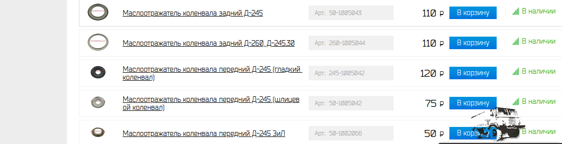

Коленвалы,в запчасти,без маслоотражющих шайб идут,наверное коленвал меняли,а шайбу набить забыли.Они в продаже есть,двух типов:на 7 болтов и 9 болтов.

Ну да, продаван говорил, что колено новое ставили,значит надо искать шайбу, на 7 болтовое колено.
Сообщения: 4694
На 9 болтов продается как для 260 мотора,так,что не ошибёшься.

kolinz писал(а):[post]398625[/post] .Они в продаже есть,двух типов:на 7 болтов и 9 болтов.
Это ещё откуда???она вообще болтами не крепится

[ref]танкист 204[/ref], 1)Сходи в магазин и проверь магнитом,покрытие это на поршне или чугун.2)Про 7 и 9 болтов,кому надо поняли.3)Погляди внимательно какие форсунки стоят у DESOTO. Если ты лазил в Бычковский мотор,то должен знать,что даже там камера сгорания чугунная и зачастую треснутая.

Вот за эти шайбы, таки они действительно разные!
