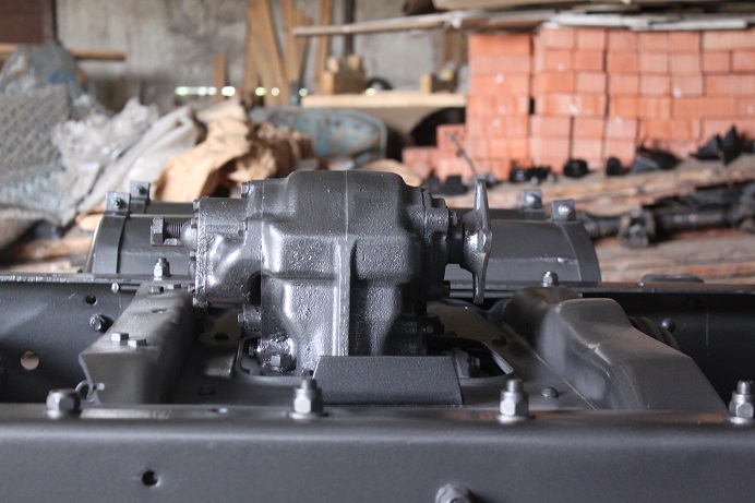

Дмитрий подскажи на сколько сантиметров выступает ком раздатки зил157 над рамой?
Дмитрий7171
Сообщения: 723
Откуда: ЦФО Тула
Re: Мой шесть шесть.
Сообщение Дмитрий7171 »
Думаю не более 20см.На выходных точно скажу 8)
Дмитрий7171
Сообщения: 723
Откуда: ЦФО Тула
воробей51 писал(а):Дмитрий подскажи на сколько сантиметров выступает ком раздатки зил157 над рамой?
17-18см 8)

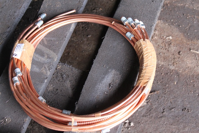

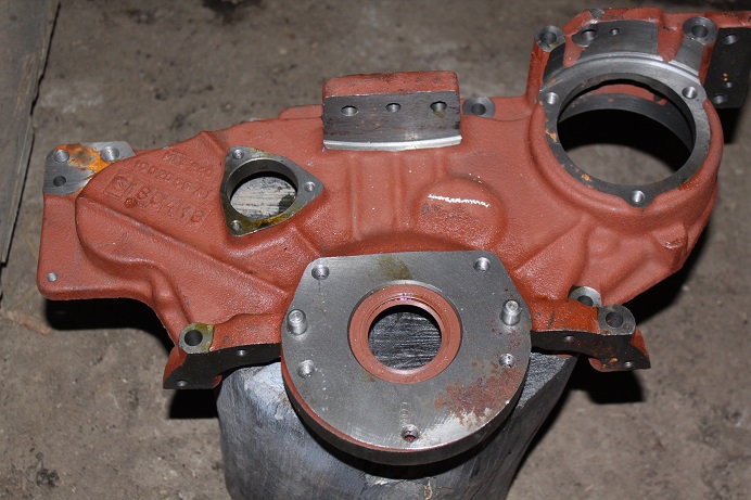

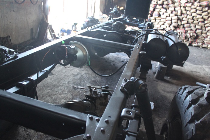

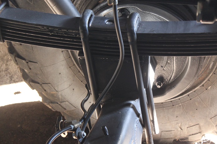

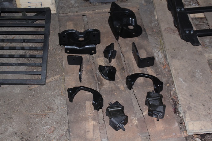

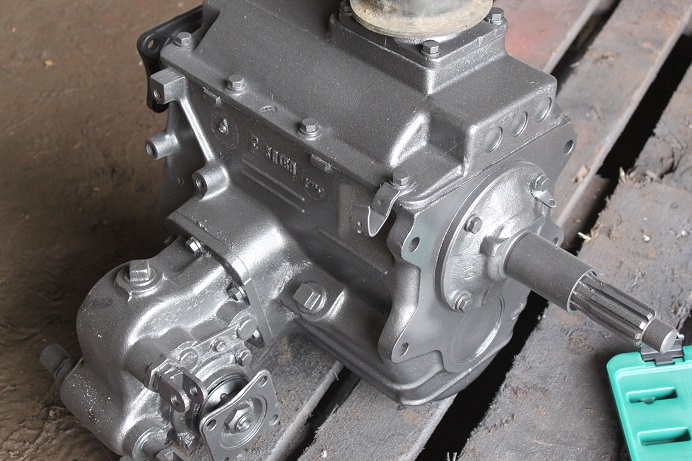

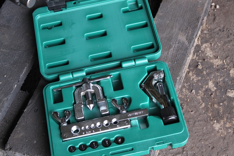

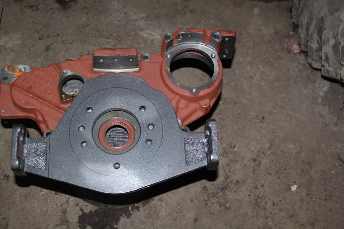

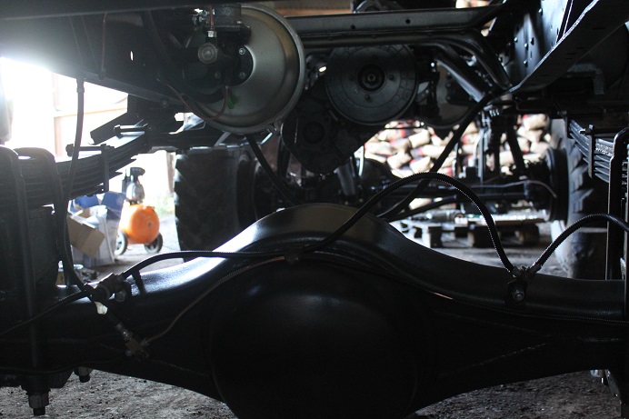

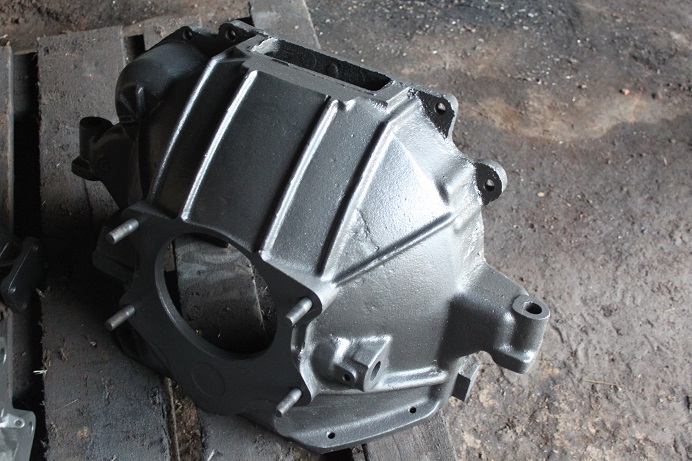

Потихоньку готовлюсь к установке д-245.купил крышку шестерен,опору,кронштейны,подушки под мою поперечину(опору уже покрасил).Также начал делать тормозную систему и подкачку,все из новых медных труб.Для этого приобрел комплек для развальцовки 8)

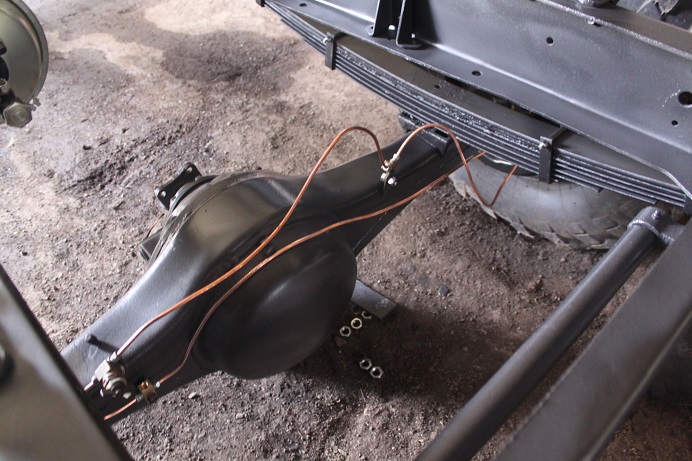

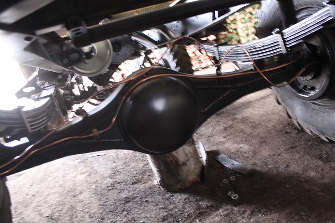

Зачем такими петлями пустил трубки по заднему мосту? Оторвет же первой веткой.
Дмитрий7171
Сообщения: 723
Откуда: ЦФО Тула
Монах80 писал(а):Зачем такими петлями пустил трубки по заднему мосту? Оторвет же первой веткой.
То примерка была))сейчас все по уму :D

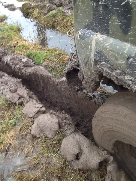

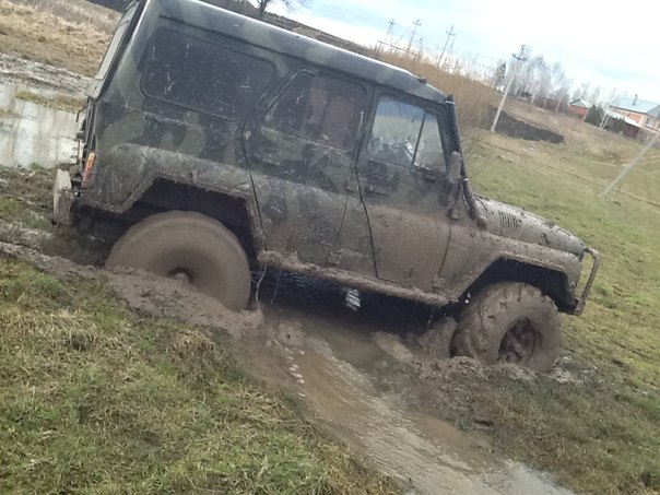

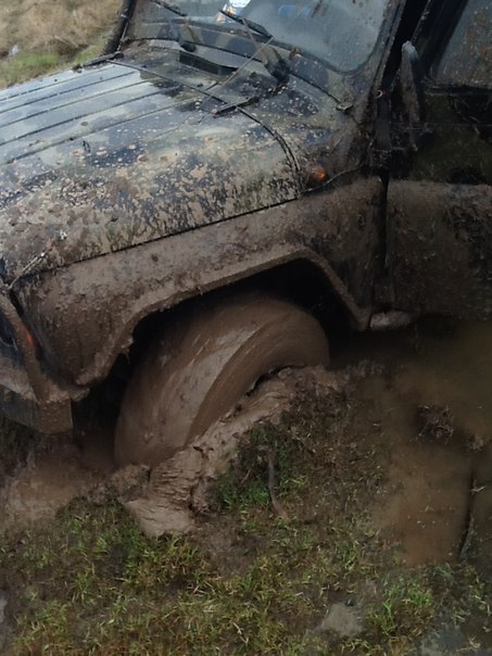

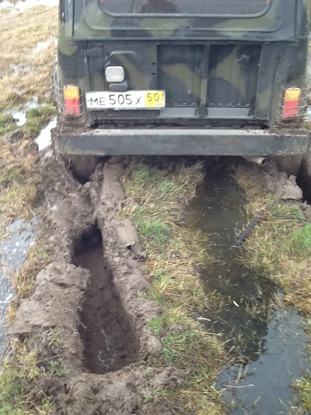

Тем временем Уаз удовлетворяет грязевые потребности 8)

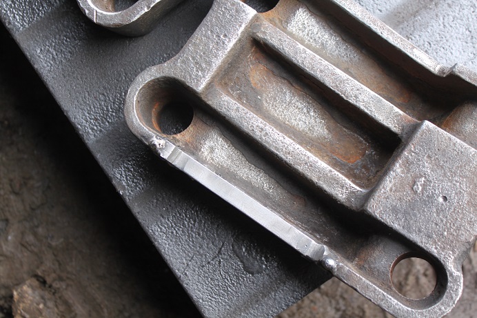

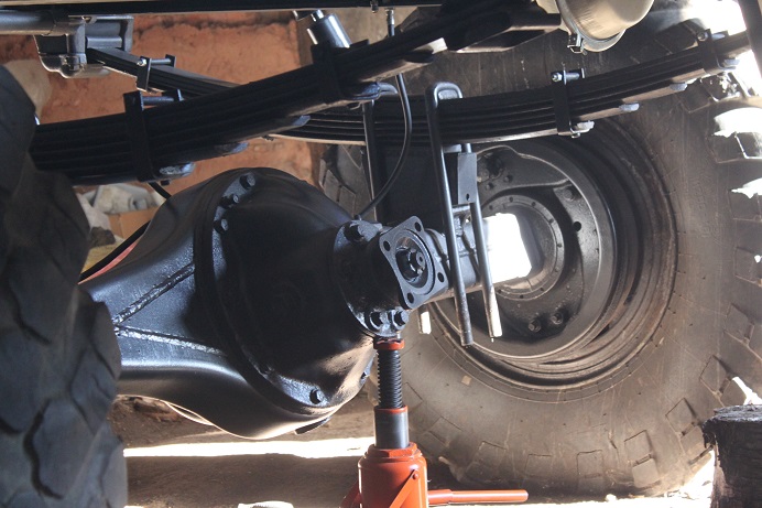

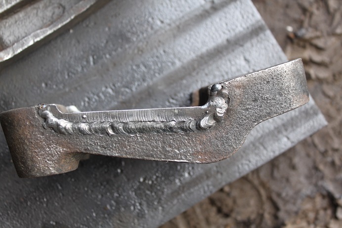

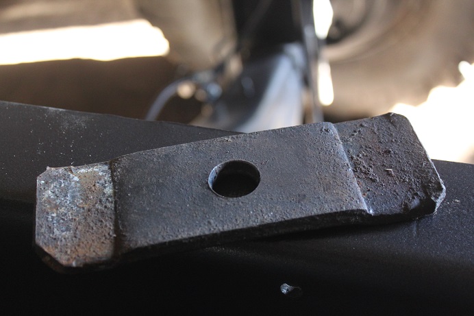

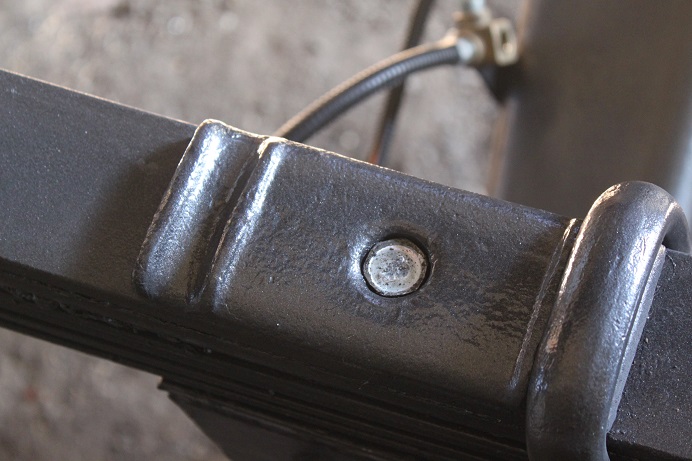

Решил немного подвернуть задний мост.Для этого потребовались подкладки и накладки на рессоры переднего моста.Подкладки с переднего моста имеют более подходящюю форму для наклона,а накладки снабжены канавками препятсвующими сползанию стремянок.Т.к. у левой пдкладки немного другая форма из-за чулка,пришлось изменить ее.Выкинул из задних рессор по два нижних листа
Последний раз редактировалось Дмитрий7171 29 окт 2013, 23:20, всего редактировалось 1 раз.

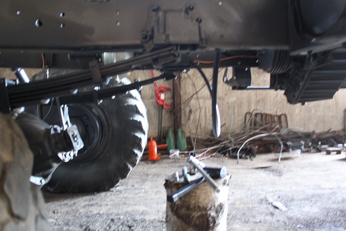

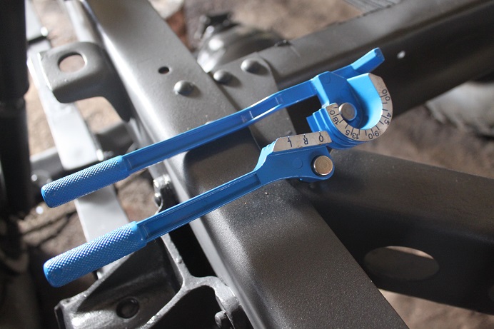

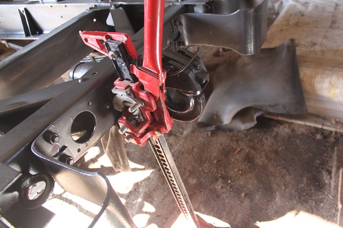

В одном из магазинов города удалось прикупить трубогиб.Незаменимая штука 8)
Под трубки какого диаметра предназначен трубогиб?
Дмитрий7171
Сообщения: 723
Откуда: ЦФО Тула
Монах80 писал(а):Под трубки какого диаметра предназначен трубогиб?
6.8.10мм

Дмитрий, ты в кроссовках по такой грязи ездишь? Ступил в воду вроде даже :|
Резиновые сапоги как ключ балонный должны быть в комплекте вездехода :D
На последней фотке УАЗик капитально сел? Сам не выехал уже?
И ещё, пружинку не одеваешь на медную трубку? мало ли где возможны трения об раму-мост.
