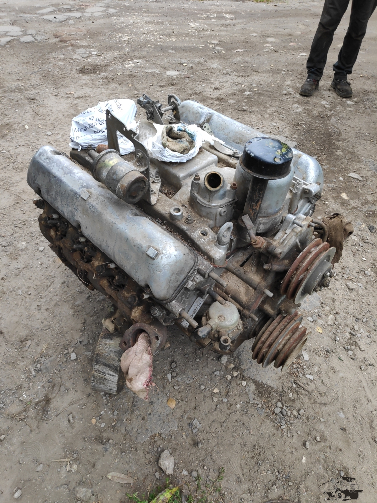

мотор я купил в калуге в 2019 за 20 или 30 тыщ, не помню уже. он конечно хранился на улице пару лет. спасибо большое.

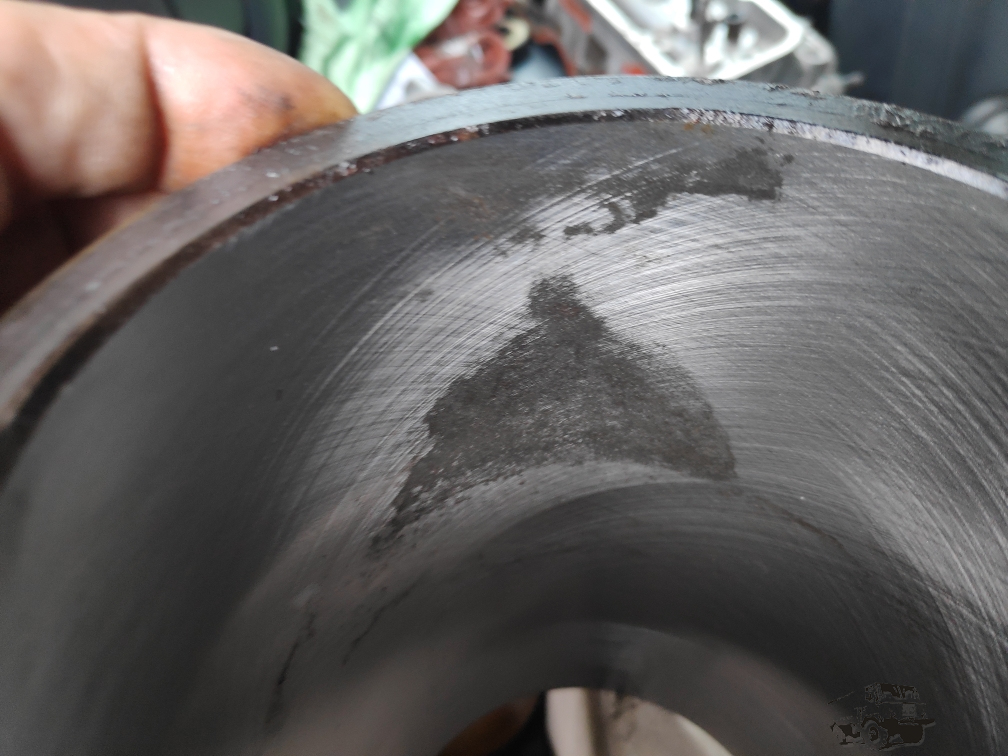

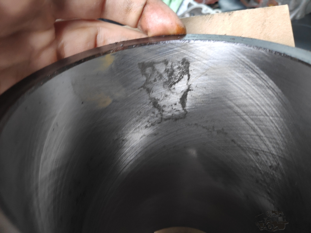

приятные каверны остались после косметического хона. головы я шлифанул и Серега все это собрал
все было хорошо, но стало пропадать давление после прогрева. масло 10на60 чуток спасало ситуацию, но мотор таки стуканул. стуканутый он тоже едет если не напрягать.

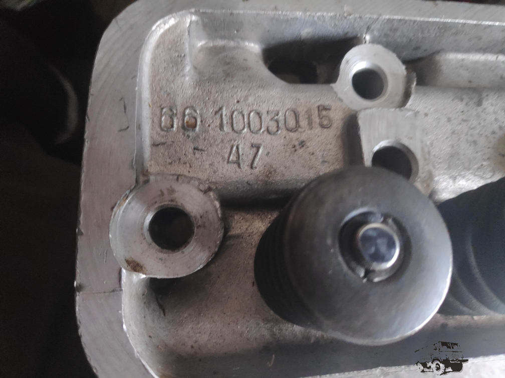

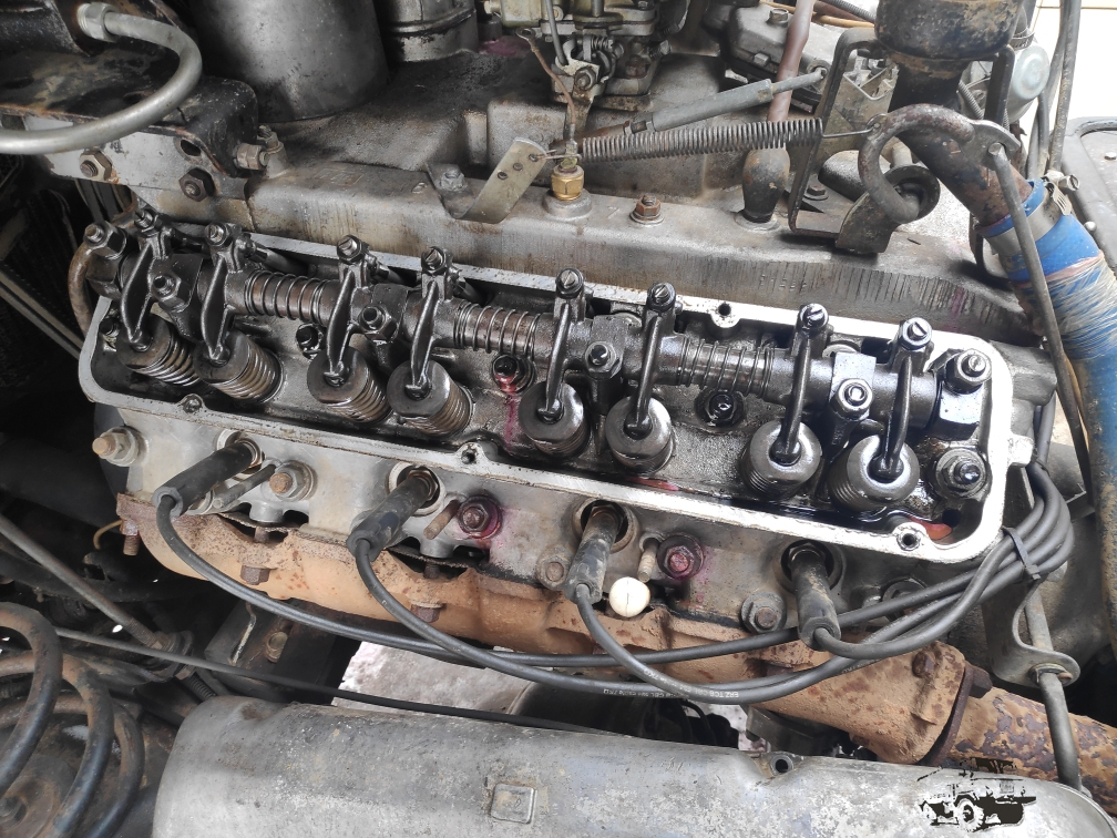

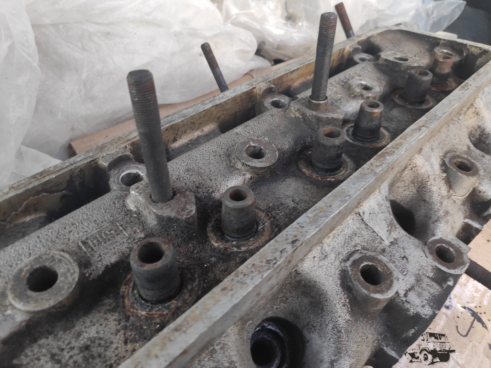

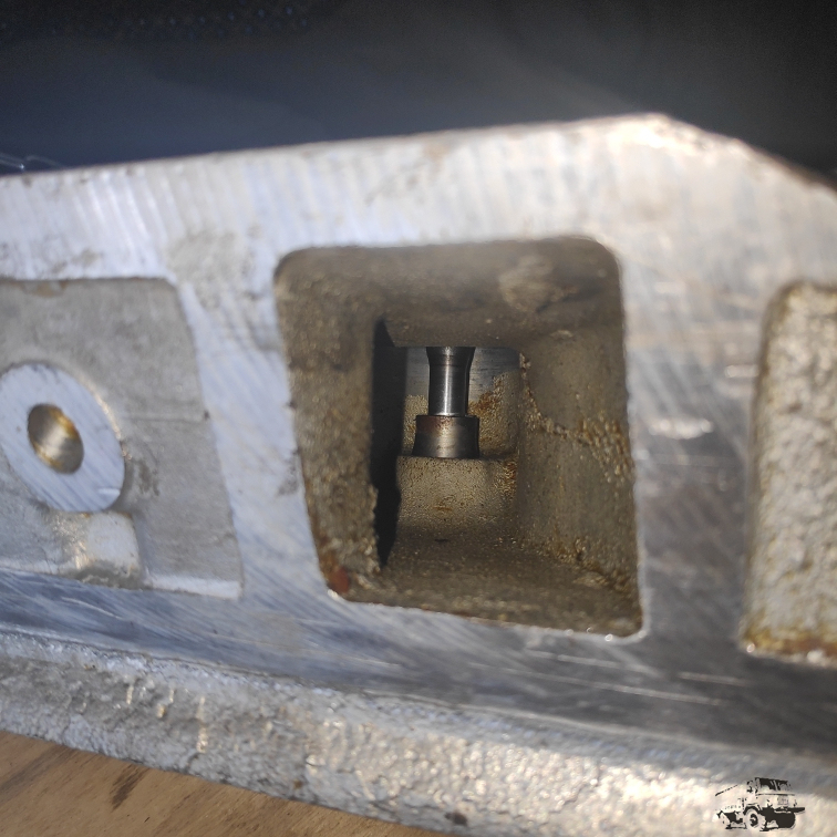

Итак головы. пришли мне две башки. на авито фото с каталожным номером 66-1003015, а обратная сторона сфотана от 13-1003015 там где видно масляный канал. вообщем Джонни сделай мне монтаж.
Ознакомительное видео.
https://youtu.be/Qdv_T8pT0CI
итого: голова 66 подойдет, но канал масла придется подводить с торца. 13 голова без отливки для крепления компрессора/кронштейна крепления газа. не годится.
мои головы 41-1003015. я так понимаю что питание сток мотора змз41 с 41 головами 92 бензином греет мотор ?
вообщем нуда голову 66-1003015 исчо одну.

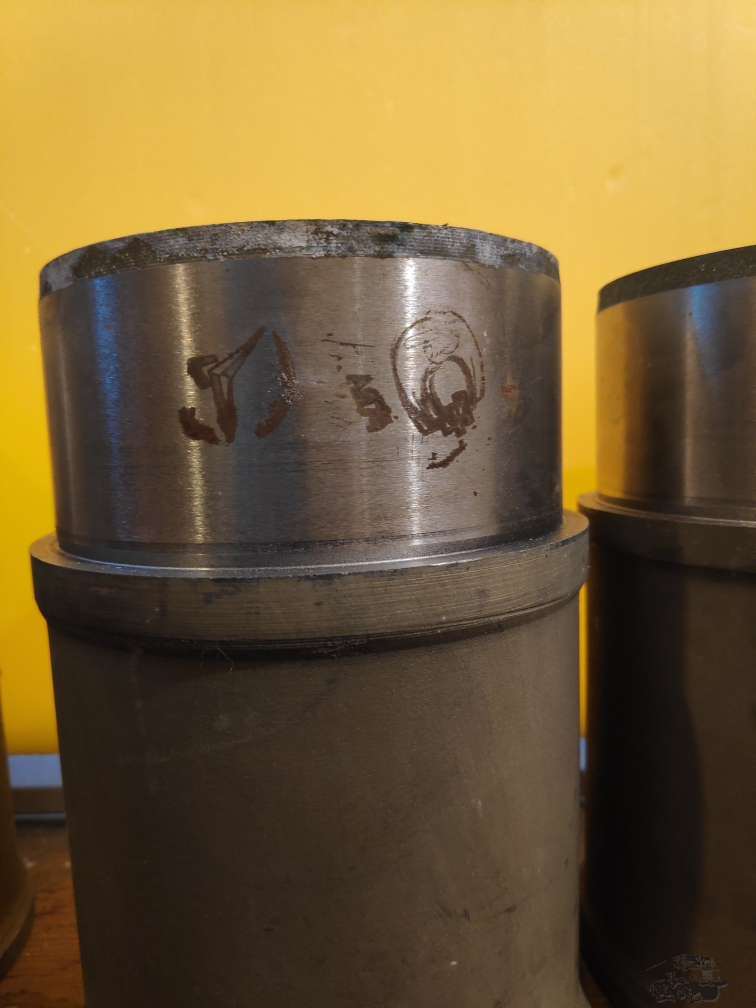

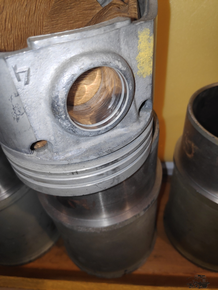

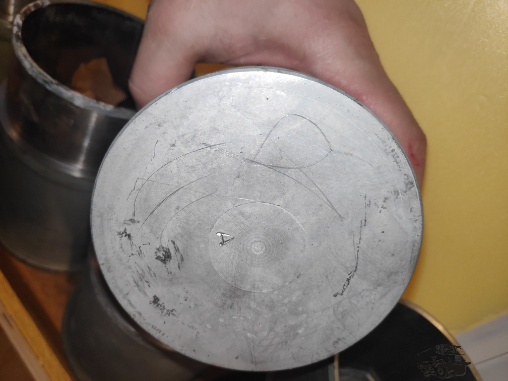

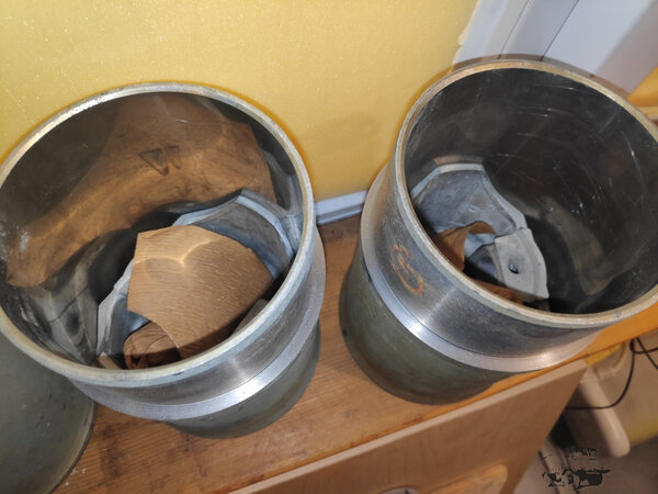

Еще вопрос. новая поршневая.
как ее следует подготовить ? маслом намазать ? микро ржавчинки нулевкой там счистить ?
на гильзах значек РСТ и ЗМЗ, не ссср наверное

Да маслицем всё промазать точно не помешает..

Кто то ставил 66-е головы на 41-й двигатель, получилась гигантская степень сжатия и детонация на всех режимах.

Ознакомительный видос , как поставить головы 66-1003015 без масляного канала на блок с питанием коромысел через шпильку.

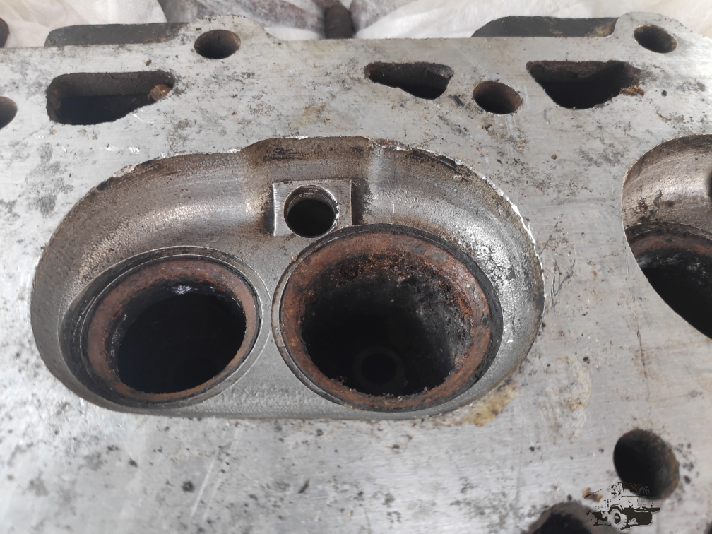

Пришла еще одна правильная голова с овальной камерой и маслаканалом где надо.
вопрос на засыпку. есть ли смысл заморачиваться покупкой вкладышей СССР или купить обычные змз от 53 современные ?

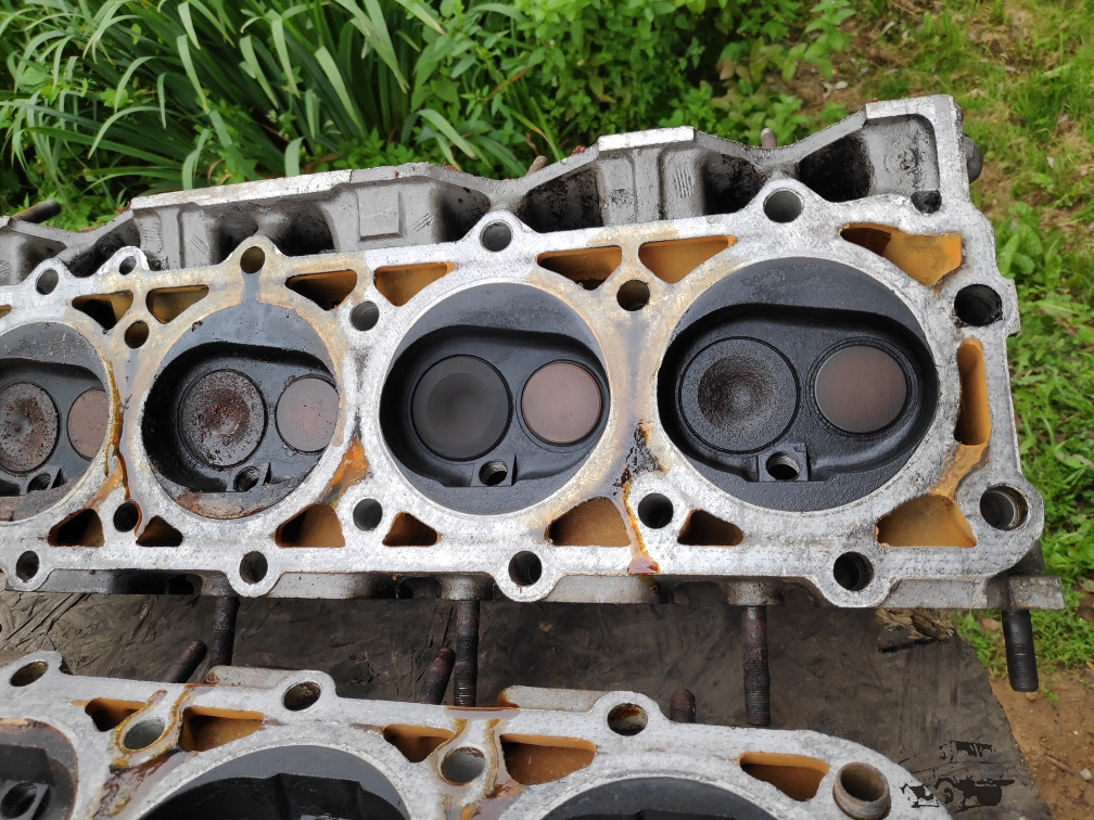

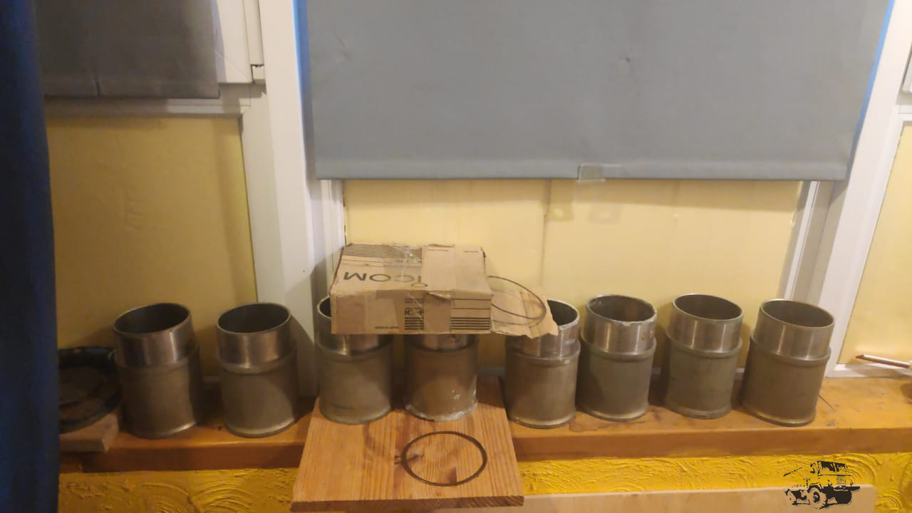

Отдал головы в Механику.
одна более менее, вторая ржавая.

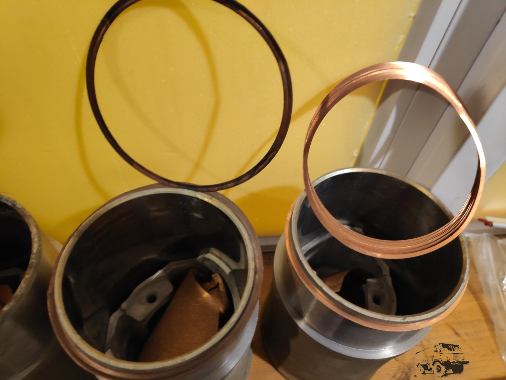

купил тонкие кольца под гильзы. сравнение с штатными кольцами.

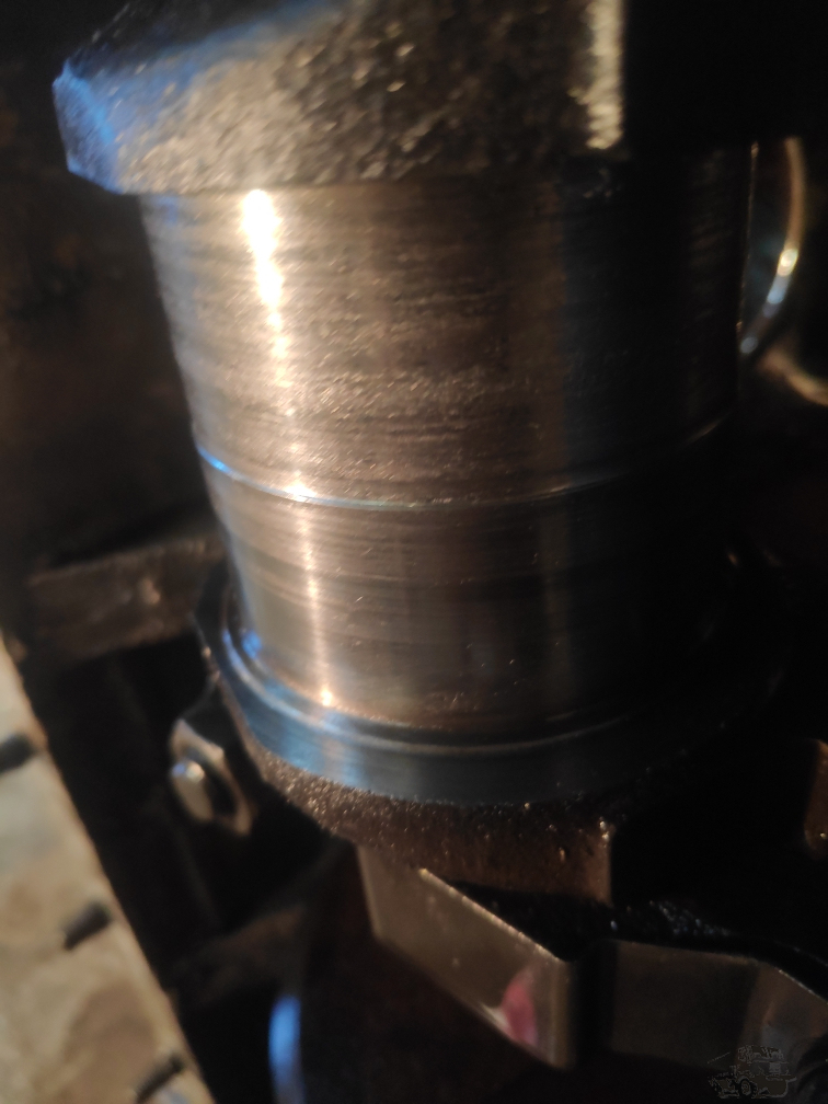

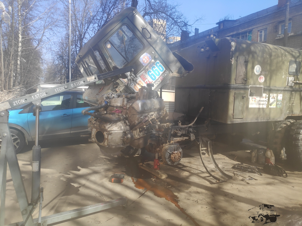

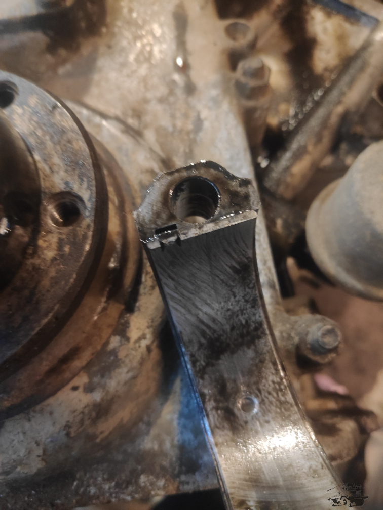

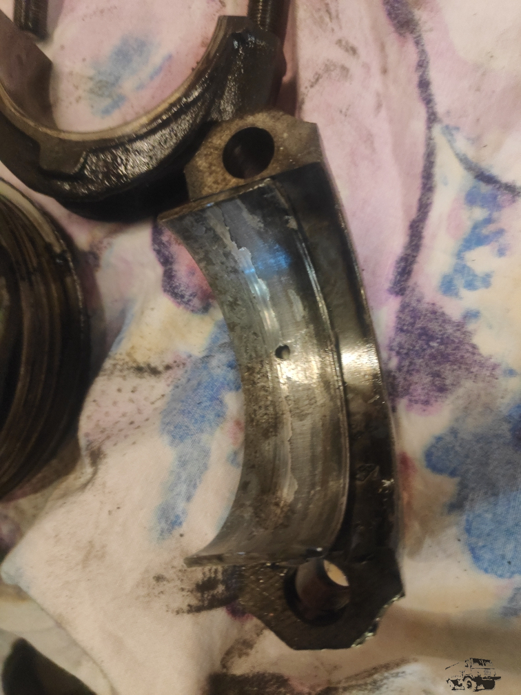

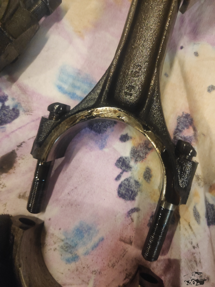

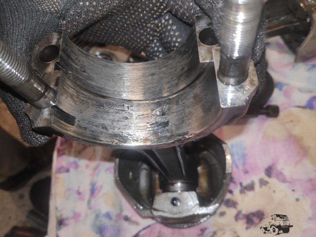

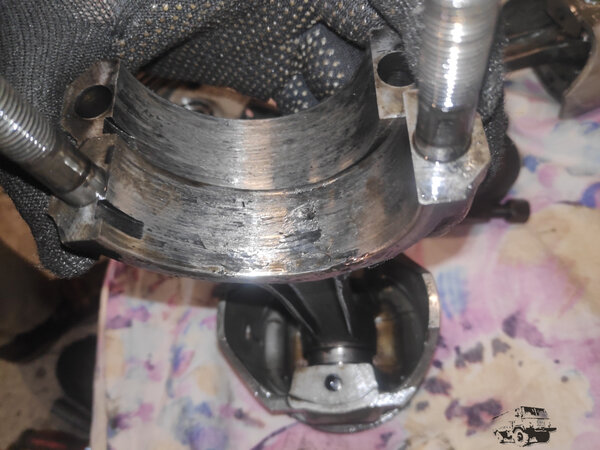

Снял мотор, раскидал. Как и предполагалось размолотило вкладыш на 6 цилиндре. замки шатунного вкладыша гавно.
выкрошило и погрело колено. наверное куплю новое. заказал пару шатунов еще.
