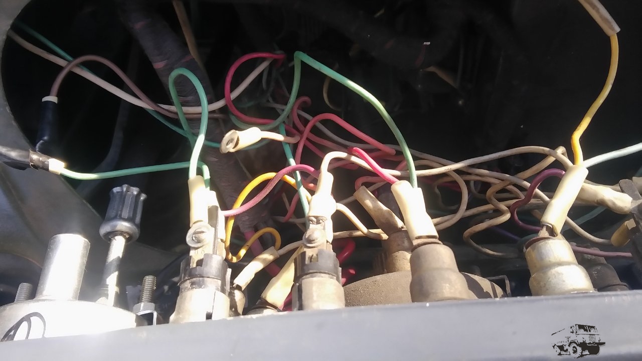

ВеАн59 писал(а):[post]376383[/post] У тебя цвет проводов может не совпадать, с указанной на схеме.
Цвет не совпадает, это точно.
Проблема началась, как я понимаю, после замены электродатчика на механический.
Клема отсоединёная беленькая, вот она и идёт с датчика аварийного. Т.е. здесь я её отсоеденил, и всё лампочка не горит. Присоеденяю вместо верхнего зелёного, горит, причём всегда.
Коричневый провод по цвету совпадает, но сейчас он свободный за ненадобностью.
Синего провода нет вообще.
Может электро датчик давления как-то тоже завязан ?

Vasilis писал(а):[post]376385[/post] так что смотрите датчик...
Датчика в наличии две штуки. Старый , при котором работало раньше, когда электро было, и новый. Меняю , результата нет положительного.

Кочегар НЛО писал(а):[post]376388[/post] При замыкании провода датчика на массу должна гореть лампочка , а если снять то должна тухнуть...
При включенном зажигании так и происходит. Заводишь, не гаснет.

kolinz писал(а):[post]376389[/post] Берете лампочку,
Так и буду делать. Сегодня попытался так разобраться. Ну и к вечеру уже понял, что не получается.
Плохо, что цвет проводов не совпадает со схемой.

salomon73 писал(а):[post]376363[/post] Снимаю штекер с датчика аварийного давления, лампочка гаснет. Одеваю, завожу, горит.
При незаведенном тоже горит? Тогда датчик неисправен. Там вообще все просто, плюс на лампочку подаётся при включении зажигания, минус от датчика давления, заводите мотор давление размыкает контакт от минуса(массы) лампочка тухнет

танкист 204 писал(а):[post]376417[/post] При незаведенном тоже горит?
При не заведённом она и должна гореть.
Датчика два. Старый и новый. Оба не работают. ?

Там ещё какой-то косяк. Всегда горит лампочка аварийная тормоза. Тормозит отлично, все 4 колеса. На гравии, юзом идут. с первого качка.
Парни спасибо. Завтра буду отдельным проводом пробовать.

С тормозами коли всё в порядке, скорее всего поршень датчика нужно в среднее положение поставить, делается это кратковременным открыванием перепускного клапана при нажимаемой помощником педали тормоза. Сам поршень в нейтральное положение не становится, от того будет гореть, пока Вы его туда не вернёте.
А датчик аварийного давления у Вас какой, может что-то совсем не того типа стоит? Хотя, если раньше работал, значит провода где-то перепутали при отключении электроманометра.

танкист 204 писал(а):[post]376417[/post] Там вообще все просто
Только надо понимать, что в данный момент подсоединено неизвестно что неизвестно куда. Там вполне может быть подсоединен провод от датчика температуры или зуммера.
salomon73 писал(а):[post]376422[/post] Всегда горит лампочка аварийная тормоза.
Откидываешь кабину. Рядом с тормозными шлангами кабина-рама стоит железка в виде буквы "Н", сверху входят две трубки, снизу выходят. Нет там такой- смотри на раме слева внутри. К этой железке подходит один провод- его и проверяй.

AlexanderN писал(а):[post]376430[/post] Откидываешь кабину. Рядом с тормозными шлангами кабина-рама стоит железка в виде буквы "Н", сверху входят две трубки,
Да это в курсе. Разбирал его, менял внутрянку. Действительно, надо попробовать в среднее положение поставить, как выше советуют. Провод подходит красный, он же и на лампочку приходит. Иногда , при нажатии резком тормоза, лампочка промигивает.

salomon73 писал(а):[post]376422[/post] Старый и новый. Оба не работают. ?
И они у вас чё подключены к одной лампочке???? Если да то это писец....лампочка берет минус с нерабочего датчика даже если второй рабочий. Если на каждый отдельная лампа, то нужно смотреть сам подвод масла, думаю там что то забилось

AlexanderN писал(а):[post]376430[/post] Там вполне может быть подсоединен провод от датчика температуры или зуммера.
Но он то говорит что снимает провод с датчика и лампочка тухнет, значит все подключено правильно

танкист 204 писал(а):[post]376434[/post] И они у вас чё подключены к одной лампочке????
Вот это ты сказал так сказал. )))

танкист 204 писал(а):[post]376435[/post] Но он то говорит что снимает провод с датчика и лампочка тухнет, значит все подключено правильно
Именно так, но возможно что-то напутано или с плюсом на табло или с массой. Датчик срабатывает, размыкается, а питание остаётся.

salomon73 писал(а):[post]376442[/post] Датчик срабатывает, размыкается, а питание остаётся.
Питание на этой лампочке есть ВСЕГДА при включенном зажигании, датчик при давлении обрывает минус!

танкист 204 писал(а):[post]376444[/post] Датчик срабатывает,
Теперь расскажите как вы это проверили?
