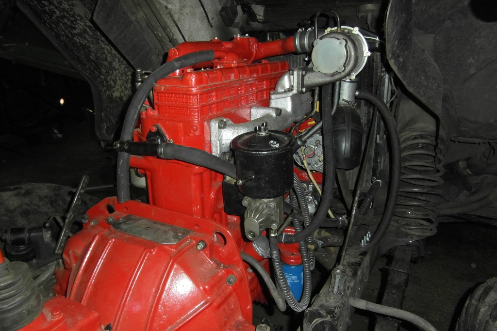

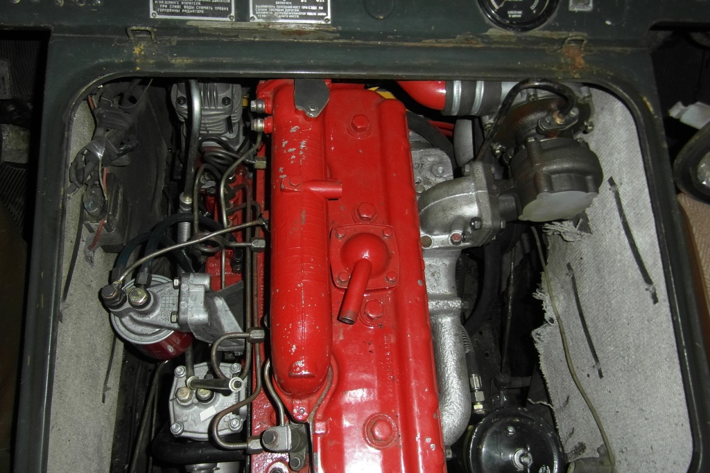

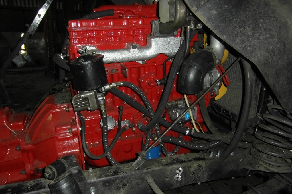

ivan_dpt писал(а):Сфотал впускной тракт. Не подлезть сильно делал так взял кусок приемной трубы от зила 131 по моему с загибом. Перед турбиной соединил два резиновых уголка как раз к входу турбины. Сзади трубы одел гофру армированный шланг с проволокой в нутри он уже стоял до меня я его укоротил просто. Уходить он под полик с рычагами поворачивает в верх и между двух баков к воздухану. Может по фоткам разбереш. Еще в трубу вварил отвод для компрессора.
спасибо.наверное тоже что то типо такого сделаю.

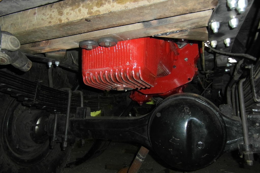

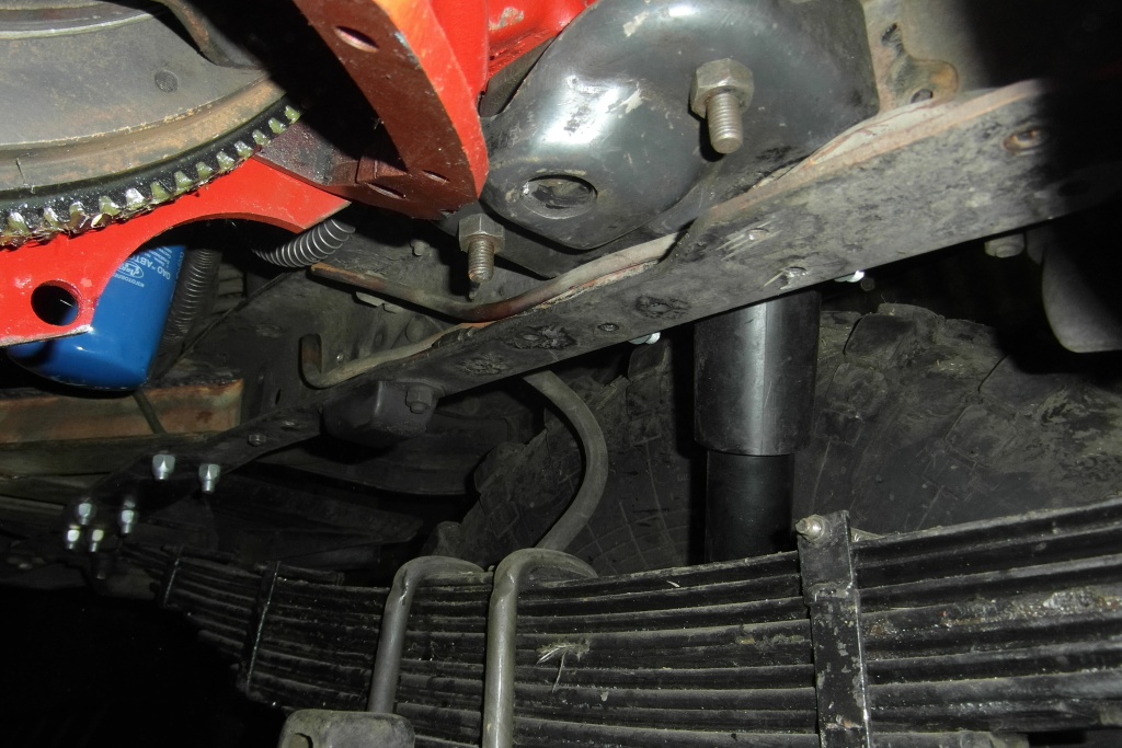

мучения с установкой мотора закончились,закрутил его на все четыре болта :D .остается запитать топливо,воздушный тракт,о.ж,вывести выхлоп,подрезать поддон,ну и завыести :D

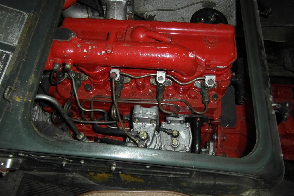

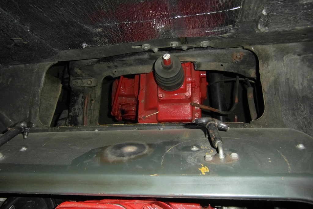

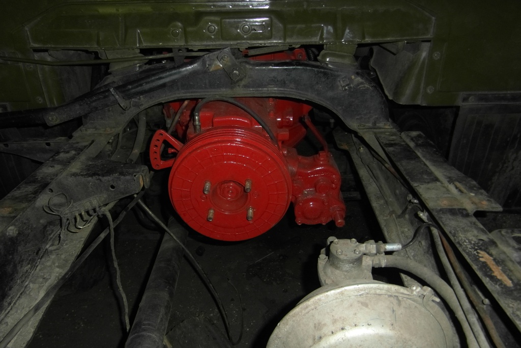

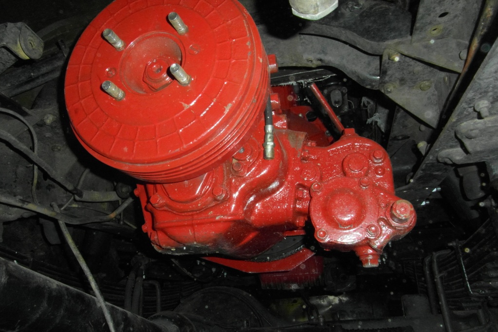

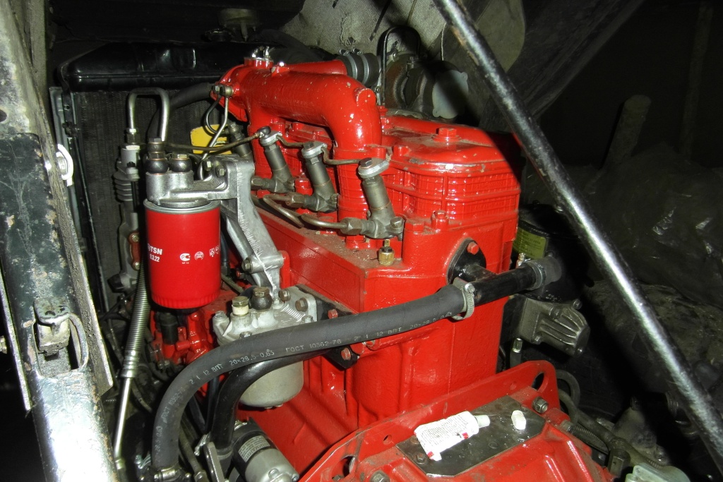

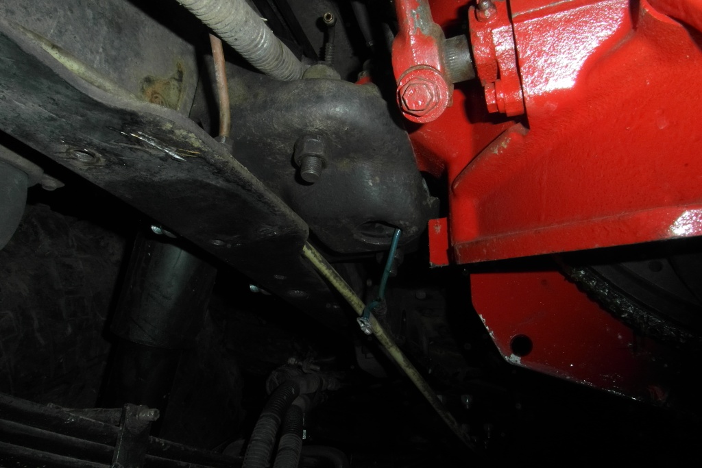

заливаю фото проделанной работы...

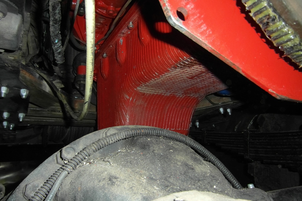

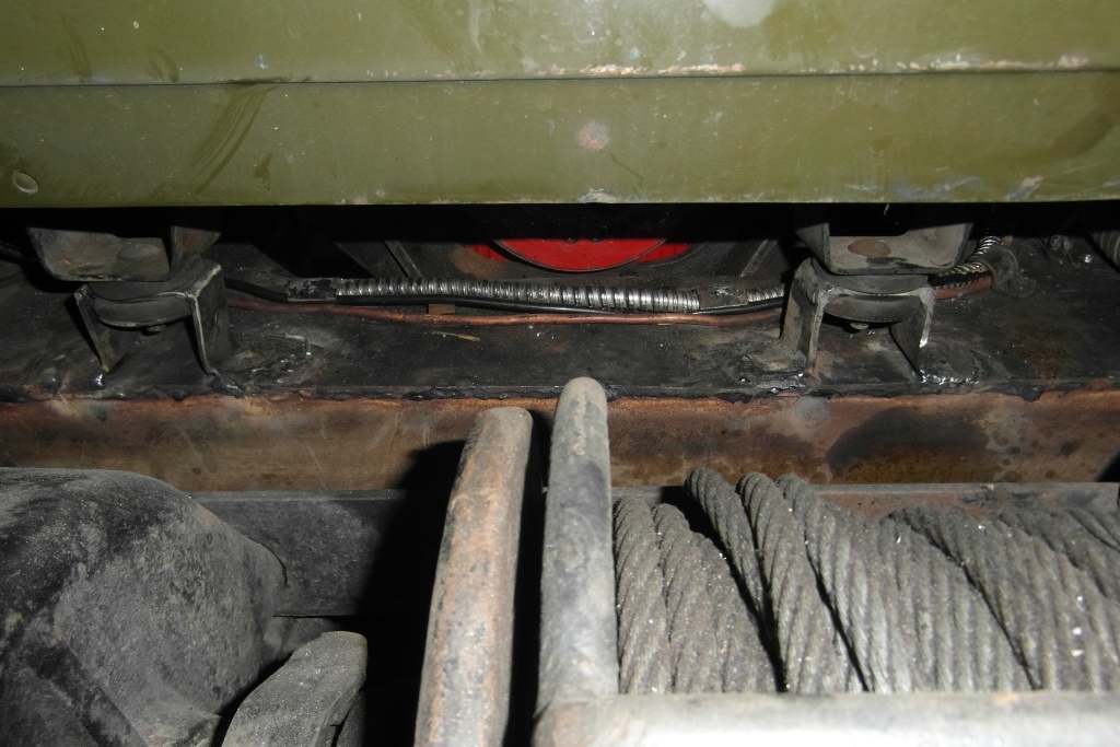

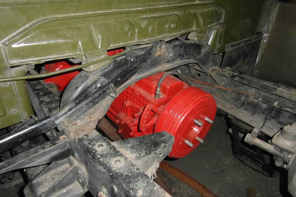

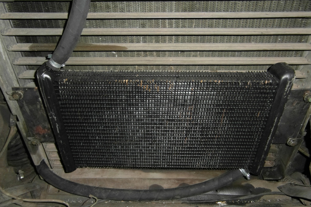

Макс привет.А как радиатор крепиться к траверсе?Со стороны смотришь все так вроде у всех быстро получается,а мне времени совершенно на свой родной 66 не хватает.
WRANGLER
Сообщения: 1514
Re: шишига 1967 года выпуска
Сообщение WRANGLER »
IVAN 37 писал(а):Макс привет.А как радиатор крепиться к траверсе?Со стороны смотришь все так вроде у всех быстро получается,а мне времени совершенно на свой родной 66 не хватает.
привет,радиатор крепится вот так на траверсе два кронштейна.это пространство закроется защитой
Радиатор остался родной?

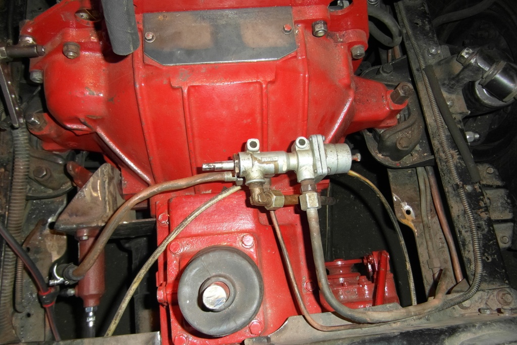

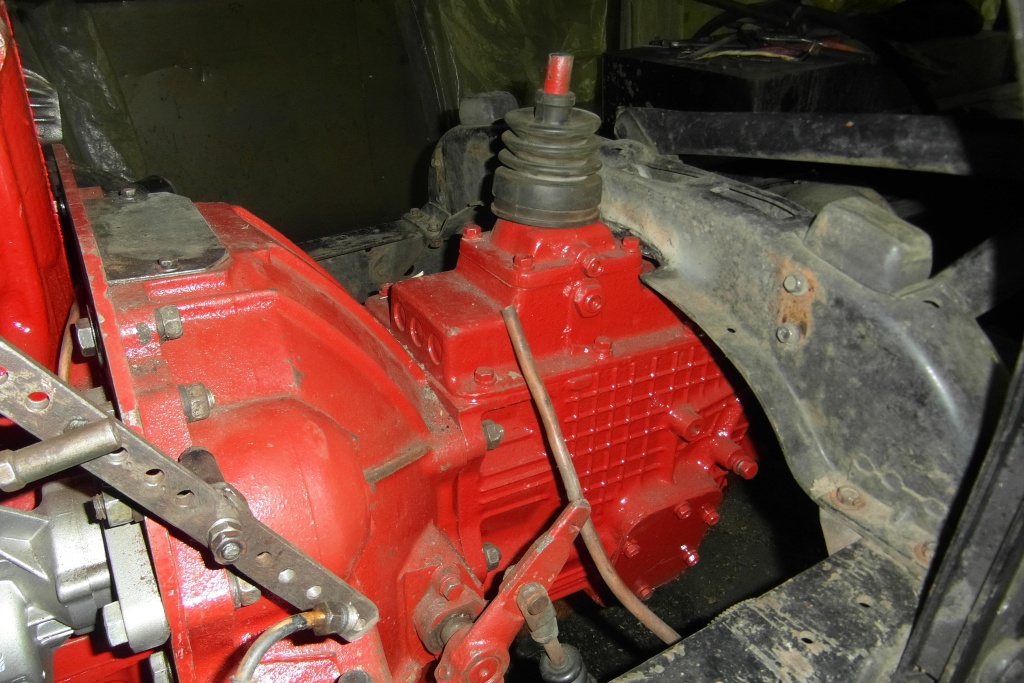

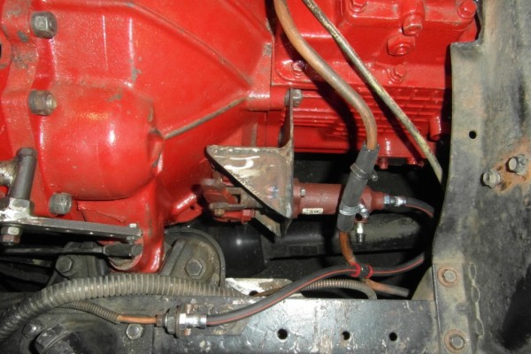

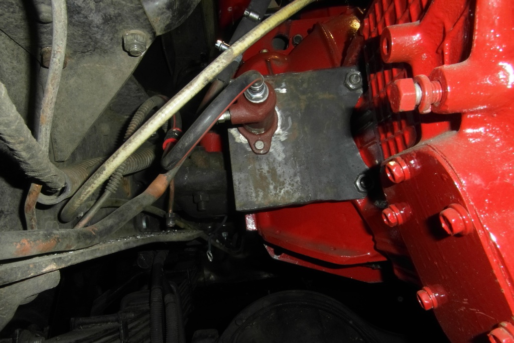

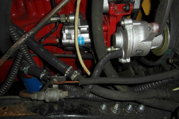

все ближе и ближе день запуска мотора :D .пол дня провозился с кронштейном рабочего цилиндра сцепления,но все сделал,все поставил,сам цилиндр уаз 3160.занялся крепежом вакуумного насоса.КТО ЗНАЕТ НОМЕР РЕМНЯ ВАКУУМНРГО НАСОСА С ДИГАТЕЛЕМ 245?

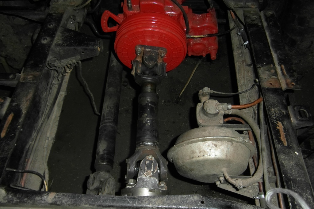

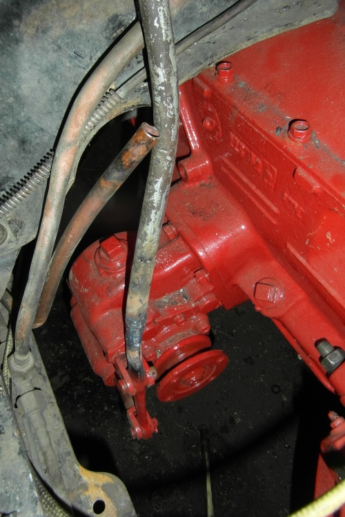

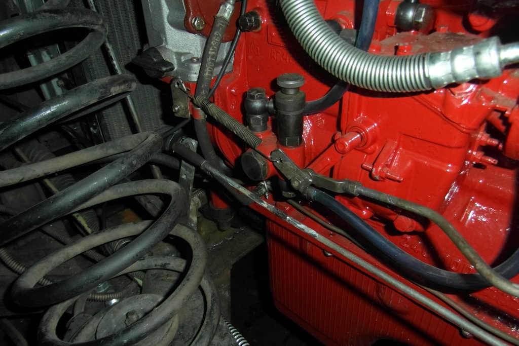

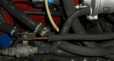

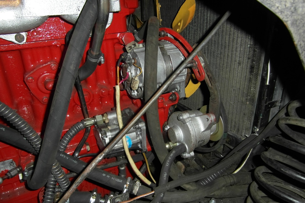

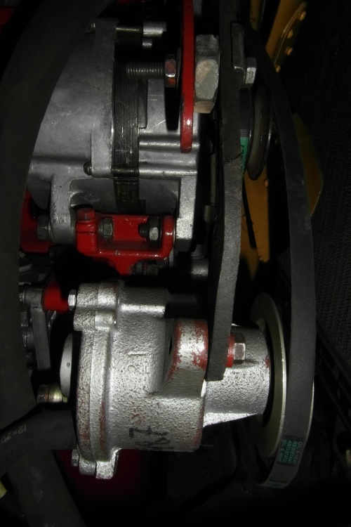

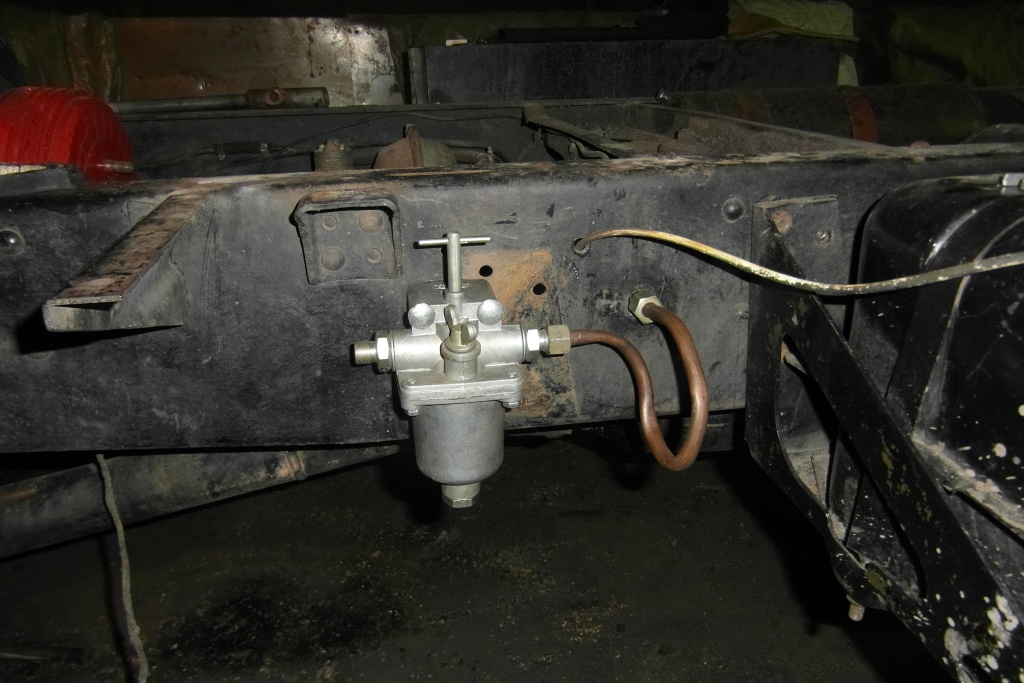

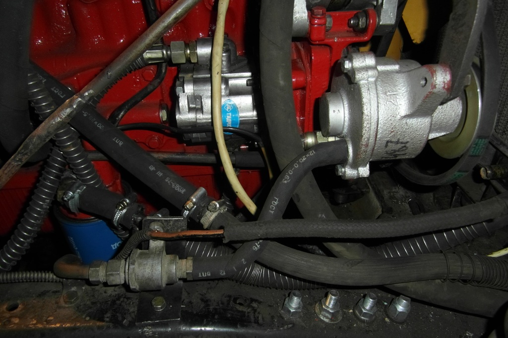

работа продолжается,все выходные провел с 66-ым :D .поставил вакуумный насос только ремень пока неприобрел,подвел шланги к нему,обратку неврезал тройника нет.сделал газульку,глушилку и ручной газ тогда до следующих выходных.
собственно фото...

AlexiS
Сообщения: 1008
Откуда: Сибирь/Томск/Белый Яр
Сообщение AlexiS »
Что за фигулина внизу слева висит на магистрали вакуума?
Глаза боятся - руки делают!
WRANGLER
Сообщения: 1514
AlexiS писал(а):Что за фигулина внизу слева висит на магистрали вакуума?
клапан с бензинки,снять его если что недолго
AlexiS
Сообщения: 1008
Сообщение AlexiS »
Понятно. Я чета совсем забыл что там такой есть, хотя недавно сам разбирал :D запутался в железках напрочь.

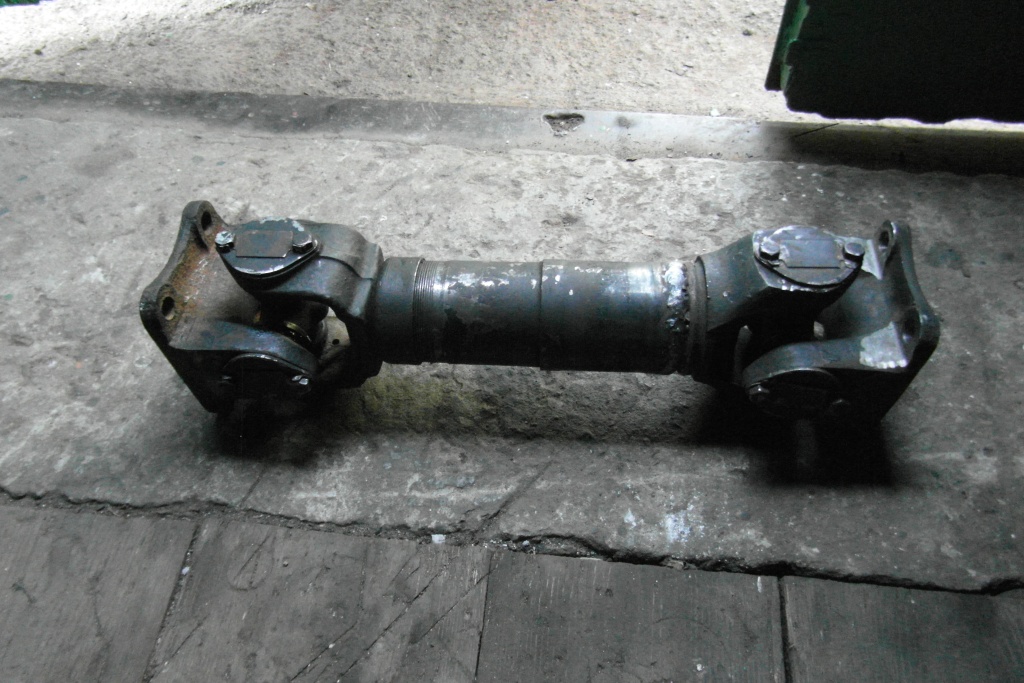

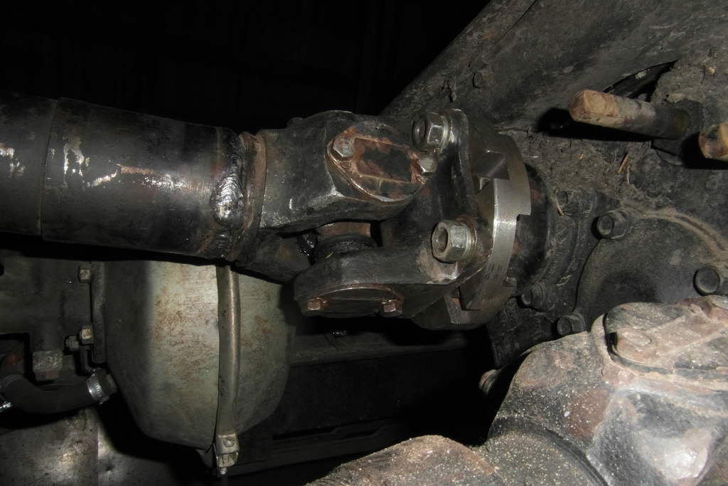

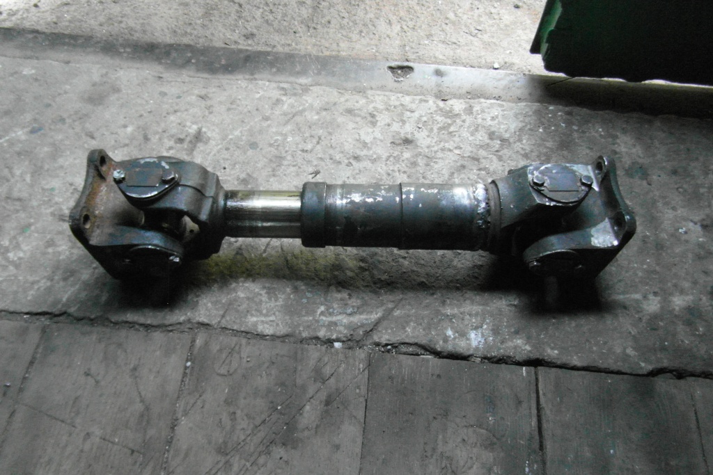

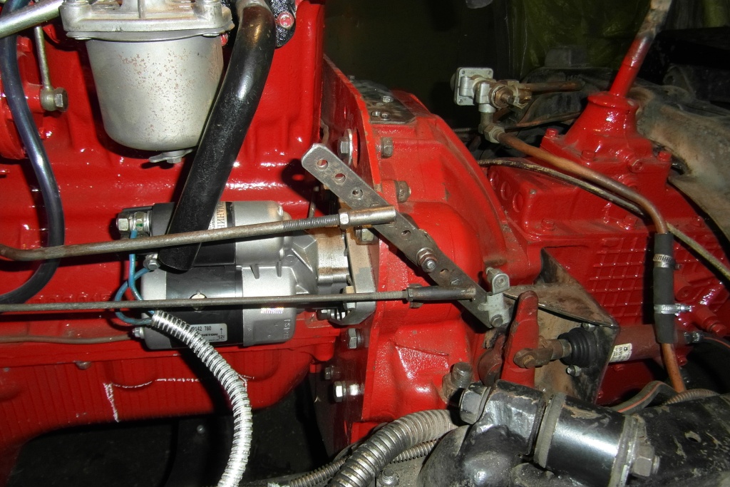

разобрался с газулькой,отцентровали и укоротили кардан

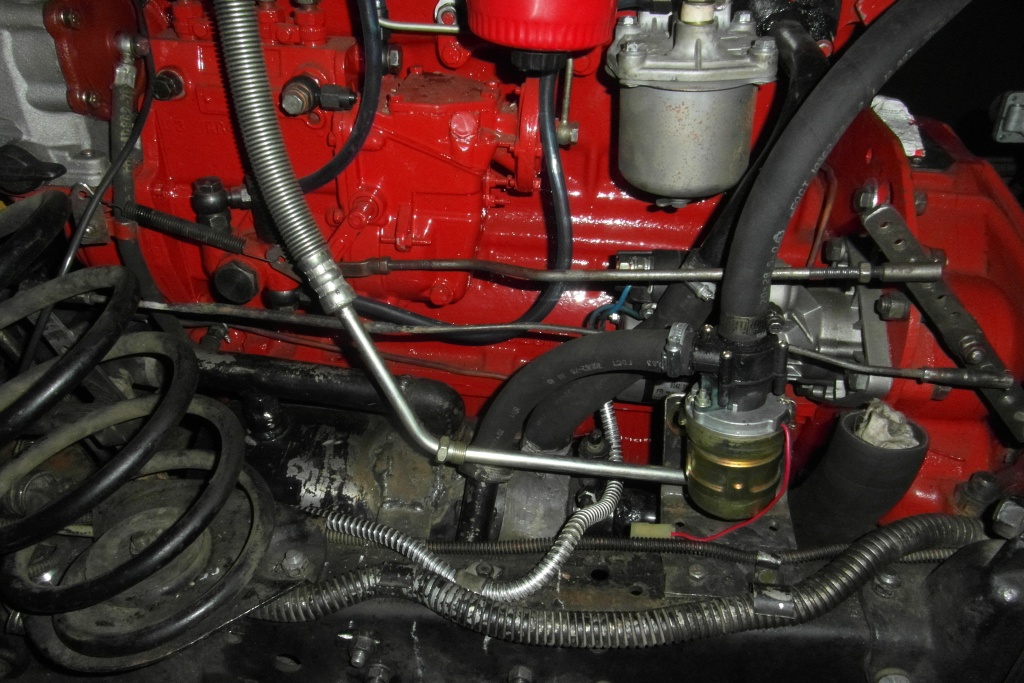

пока делаю свой автомобиль успел заготовил пол тонны солярки :D .с системой охлаждения закончил,врезал в нее котел подогрева от 131 зила чуть изменив его,гонять тосол через него будет эл.доп.насос с газели.поставил кардан,как заведу уеду с деревни,доделаю 66 дома,надоело кататься туда. :shock:
