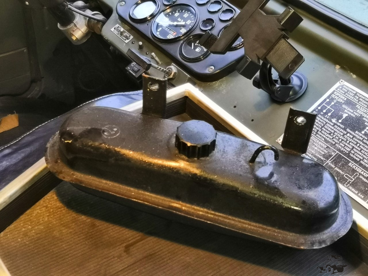

[ref]RAT[/ref], позолоченный, тюнингованный, бак ПЖБ-12 уехал в Химки для долгой и надёжной службы

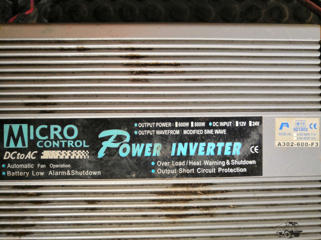

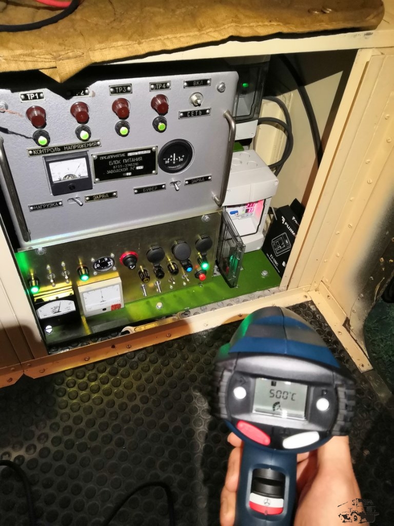

Тут бывший участник форума ещё в далёкие 2005 года судя по темам, занимающийся эвакуацией машин с бездорожья и Т.Д. распродавал свой "хабар" оставшийся от "дальнобойки" по принципу расчистить гараж заберите не дорого, но быстро
где среди всякой всячины были инвентора в том числе 24 - 220 V. Я чего-то думал,что такой гаджет очень быстро высадит батарею и даже не то, что-бы высадит - поидее можно зарядить. Другое дело,что быстрый разряд вреден для батарей
Мне понравились толстые провода которые запитывают инвертор -нужно грамотно его запитать.
Вообщем подключение там было через прикуриватель, что не совсем наверно правильно, но была возможность включить в сеть после шунта Амперметра и можно было видеть ток снимаемый с батарей. Меня очень порадовало,что допустим при зарядке простых гаджетов он фактически ни чего ни берёт - можно смело пользоваться . Наверно нужно сделать отдельную группу розеток на 220 V только от инвертора
Помню у Шишиговода не дурно разбирающегося в электрике был сделан некий тумблер для розеток на 220 V от сети и от инвертора, но тут можно по "запаре" запустить,что-то мощное не переключившись на сеть и быстро высадить батареи
Поэтому отдельные розетки для чего-то не очень мощного.
Может он не мощный и старый, но для ознакомления пойдёт, а позже можно заменить на получше..

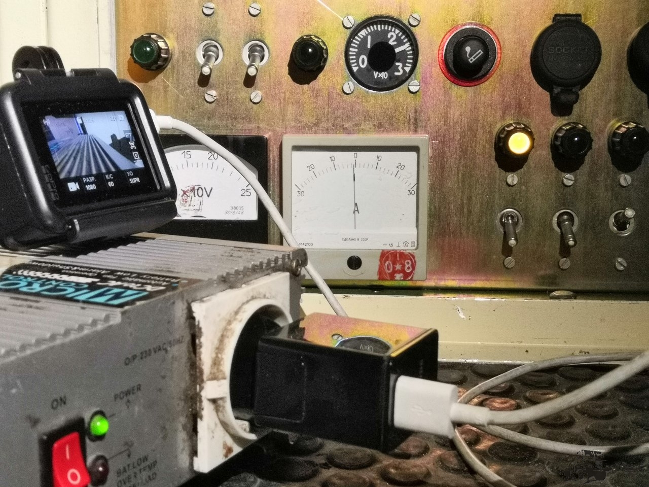

[ref]e2-e4[/ref], интересно как бы инвертор выше описанный подключить
казалось бы от аккумуляторов запитал и хорошо, но хочеться ,что-бы при отключении массы отключалось всё
= такой вопрос можно ли его запитать от армейского блока питания моего на 24 V ? взяв от него плюс и минус на хорошую массу. Дело в том,что вроде как армейский блок синусоиду не хорошую даёт которой тонкую электронику не особо можно запитывать ну или с риском поломки гаджета ?
= Как такая не хорошая синусоида будет влиять на инвертор ? Я в этом ни чего не понимаю
= Если мощность инвертора условно 600-800 Ват то сколько это Ампер будет сниматся с 24-ёх вольтового аккумулятора ? Соответственно на сколько Ампер поставить предохраниетль в коробочке от перегрузки на плюсовой провод от аккумулятора к инвертору ?
- e2-e4
- Радиодепутат
- Сообщения: 6003
- Откуда: Москва, ЮВАО
- Благодарил (а): 4 раза
- Поблагодарили: 18 раз
Vivanov76-SPB писал(а):хочеться ,что-бы при отключении массы отключалось всё
Это сделать не сложно.
Если инвертор 24 вольтовый, то можно.
Дело в том, что твой инвертор тоже не даёт чистой синусоиды. А всем твоим гаджетам с тонкой электроникой чистая синусоида по барабану,
поскольку всё равно они питаются через блок питания (зачастую импульсные), где переменное напряжение преобразуется в постоянное.
Чистая синусоиду нужна только для питания асинхронных двигателей, которые в меандре работать не будут.
Для всей твоей техники типа: телевизор, магнитола, зарядки для гаджетов, компьютер, ноут и т.д. - чистая синусоида не требуется.
Холодильнику на элементах Пельтье с питанием от сети переменного тока, чистая синусоида тоже не требуется.
Как такая нехорошая синусоида будет влиять на инвертор ? Я в этом ни чего не понимаю
Так же, как и состояние нестояния влияет на производство подшипников
Инвертер (если мы говорим об DC/AC) запитывается напряжением постоянного тока, а нехорошая синусоида бывает только у напряжения
переменного тока.
А это будет зависеть от подключённой нагрузки к инвертору + питание самого инвертора. Проще взять амперметр и померять.
Но если хочешь посчитать (примерно), пожалуйста I = P/U Сам посчитаешь или как?
Соответственно на сколько Ампер поставить предохраниетль ...
Исходя из данных условий: 15 - 20 Ампер. Только вряд ли ты будешь использовать его на полную отдачу,
да и не отдаст он - сработает защита. Поэтому ставь на 10А, ну а если не выдержит, ставь на 20А.

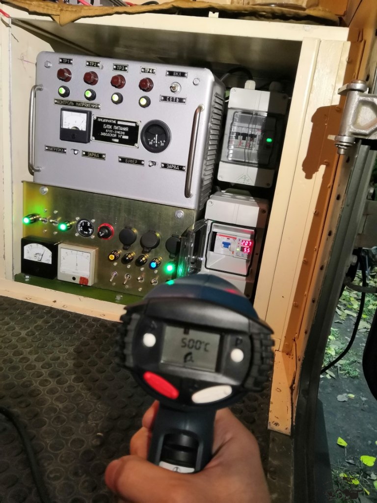

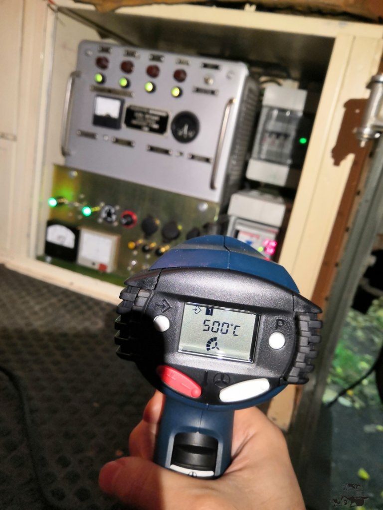

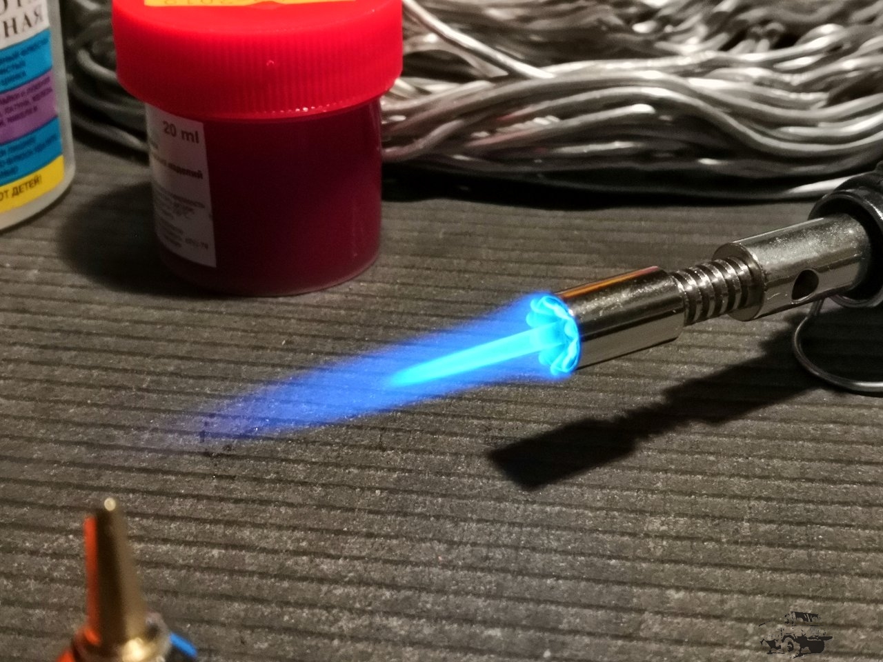

Прикинул сегодня инвертор по месту попытался пропаять толстые провода, разложить проводку, но не тут то было паяльник не пропаевает.. Думаю может феном попробовать
Плавит хорошо и быстро, но как-то припой сдуваеться
Поитогу наверно без газовой горелки не обойтись
Поитогу наверно без газовой горелки не обойтись У вас нет необходимых прав для просмотра вложений в этом сообщении.

Флюс хороший надо.

Vivanov76-SPB писал(а):Поитогу наверно без газовой горелки не обойтись...
Вполне обойдёшься и без газовой горелки!
Обороты фена на минимум, температуру разогрева на максимум.
Разогреваешь провод и паяешь паяльником, одновременно подогревая феном.
И обязательно флюс!!! Без него припой не ляжет.
Если все медное, то можешь применить просто канифоль, можешь предварительно растворить канифоль в спирте,
а ещё лучше возьми пасту ТТ.
- Vivanov76-SPB
- Сообщения: 4412
- Откуда: Санкт- Петербург
- Благодарил (а): 10 раз
- Поблагодарили: 46 раз
rencom писал(а):[post]391399[/post]флюс хороший надо .
Да флюс пользую, но феном как-то не было эффекта растекания его и облуживания провода- его просто сдувало
наверно и правда большая подача воздуха была.. Vivanov76-SPB "ГАЗET" ВЕНГЕР КШМ 3UZET-FE VVTI 280 л/с чип 5АКПП +7 911 280 01 32

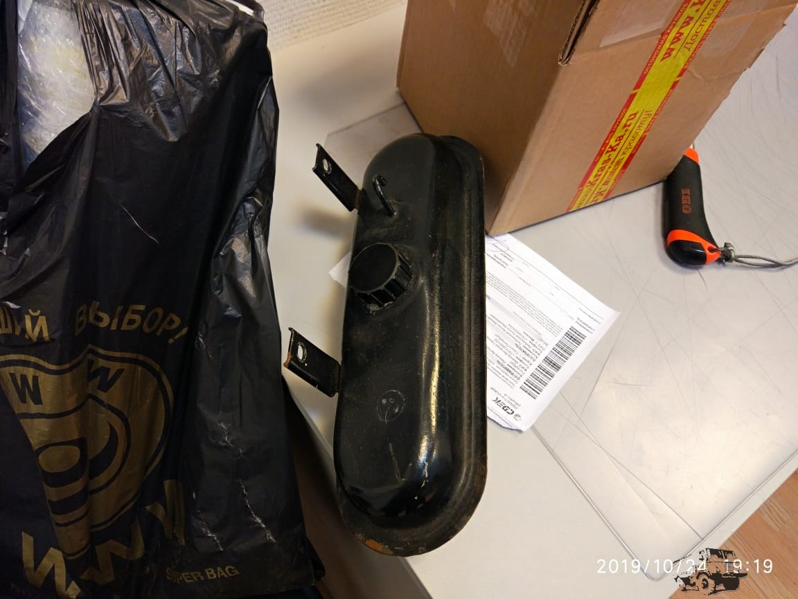

Как-то быстро Т. К. возят
наверно конкуренция большая.. Вообщем супер позалоченный ниреально навороченный бак ПЖБ-12 уже приехал в Химки и повстречал своего нового владельца, Антона.
Дело за малым всё класиво по штатному собрать и можно пользовать систему и по погоде прямо в тему
Антон, же обещал полное исчерпывающее, обучающее видео !
Антон ! Не забудь сразу в цепь поставить доп. помпу это будет быстрый и качественный, равномерный прогрев ..
Пусть доп. помпа будет и не на контуре котла - поставь в контур на кабинную печку как и хотел лишь бы была принудительная циркуляция, которая будет качественно быстрей перемешивать О/Ж и можно будет греть до рабочей температуры без бымящихся из щелей антифризом . Ну и помпа при езде будет лучше прогревать кабину.. Двух зайцев одним выстрелом

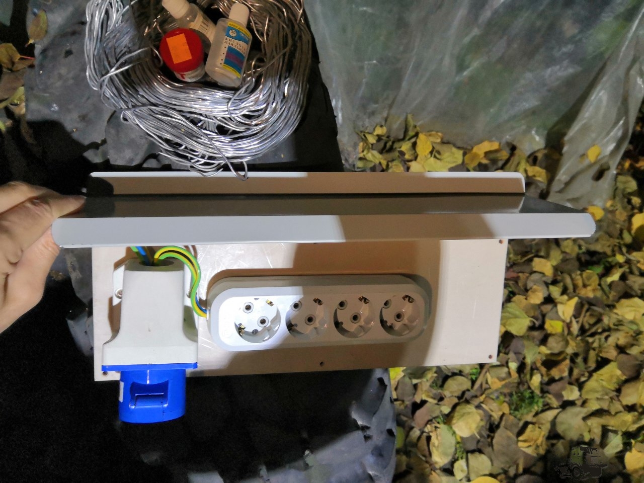

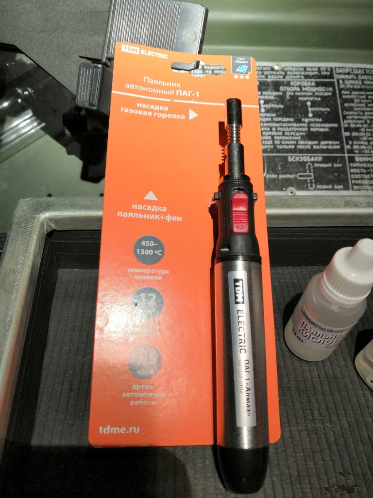

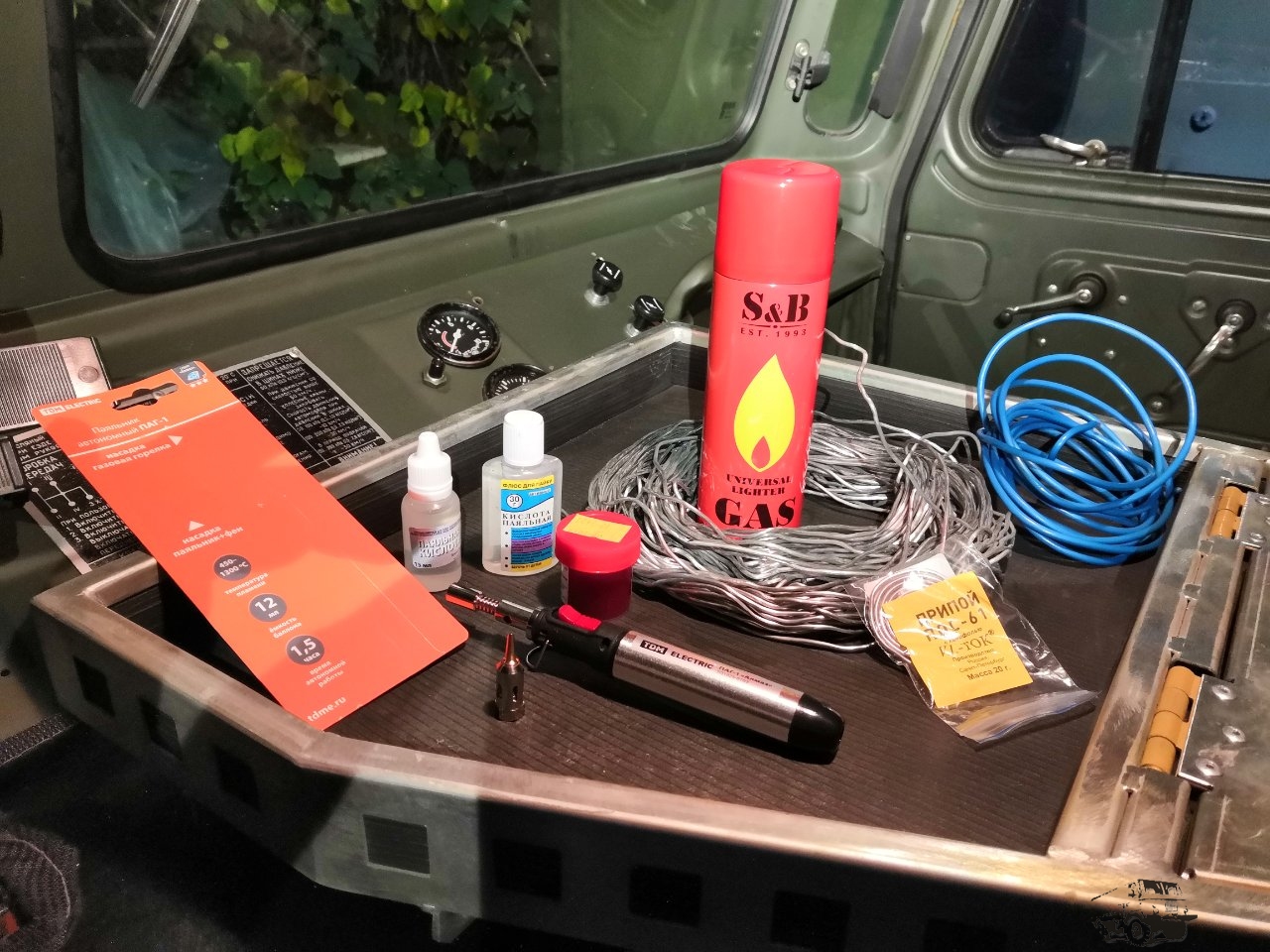

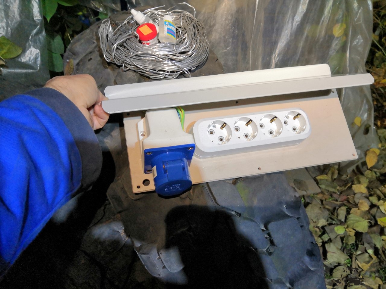

Тем временем всё ближе к холодам подростает энергопотребление, в КУНГе уже постоянно (когда я на стоянке с машиной ковыряюсь) включена печка, чайник, электро-инструментыи всё прочее с освещением, включенным блоком питания с подзарядкой аккумуляторов- в целом сеть хорошо нагружена где в пиках на реле и 15-20 А бывает.. Без индикации ранее и не особо представлял как загружена сеть.
Ну и конечно под зиму рядом стоящий дальнобой любит на ночь запитывать чего нибудь в кабине- наверно зарядки батарей и т.д. И всё это запитывается от всего пары уже давно уставших перегревами розеток которые не давно я добил окончательно
Смотрю в самый разгар работ по Шишиге всё вдруг потухло.. В полной темноте увидел как в КУНГе мигает реле всеми индикациями.. Пошёл смотреть силовой кабель откуда запитываюсь, а там разогретая в хлам розетка с уже оплавденным корпусом. То есть реле у меня в КУНГе почувствовало где-то перегрев и отключило всё,что у меня от КУНГа запитано- круто подумал я , но надо чинить без 220 V никуда
Вообщем сегодня вечер колхозил группу новых розеток хорошего качества которые так сказать не на один раз
и главное хотел поставить свою силовую розетку под нагрузочную вилку как у меня в КУНГ подходит с ней как то поувереннее чувствуешь себя при хороших нагрузках
Сегодня всё собрал и развёл провода осталось только подключить
Нужно выбрать момент и без Администрации всё это проделать
без лишних вопросов ..
По идее развёл проводами сечением 2.5 что относительно не плохо в некоторых клемниках под болты нужно было запаралеливать скручивая несколько проводов так сказать в "герлянду", что по уму сначала опресовывается в гильзу , а потом прижимается винтом. В место гильз я сегодня прикупил газовый паяльник сначала искал газовую мини горелку с соплом пипо от кислородной горелки, но ни чего такого не было .. Запрввил газом паяльник и о чудо мгновенный разогрев, быстрая точечная, качественная пропайка провода - без перегретой рядом оплётки, без долгих разогревов паяльника с ограничевающим проводом свободу действий- просто песня ..
Вот чем пропаяю толстые провода на инвертор..
Понимаю,что ни кому сейчас Америку не открыл , но я к тому, что сам ощутил кайф от гаджета так сказать ..

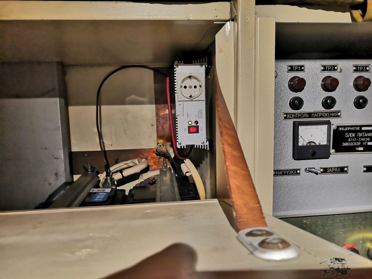

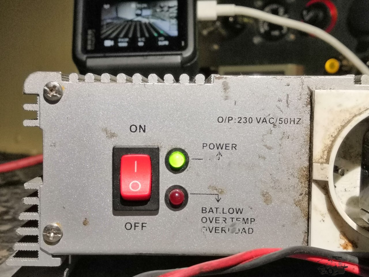

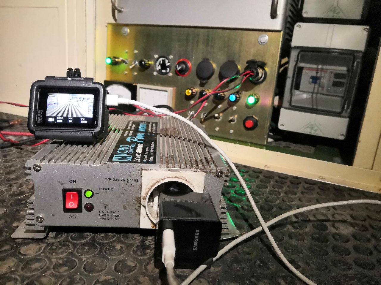

Инвертор 24-220 на месте
за питал в сеть после "аккума", но до блока питания. То бишь при включенном блоке от 220 V. инвертор всё равно тянет из "аккума". Нужно было подключить после блока где как раз есть свободные штыковые клеммы, но и так есть розетки на 220 V. Вообщем смысл инвертора когда в лесу нужно 220 V и нет сети
Подключил то да сё - полёт нормальный.. Главное плюс после шунта амперметра, чтоб было видно какой ток снимается с "батареек"
Интересно какая мощность такого рода инвертора наиболее приближена как компромисс между мощностью и разрядом "аккумов "
buderus
- Сообщения: 231
- Зарегистрирован: 11 авг 2013, 20:08
- Откуда: Омск
- Благодарил (а): 5 раз
- Поблагодарили: 15 раз
Мощность инвертора может быть любой, все зависит от подключенной нагрузки. Грубо при подключенной нагрузке
1200 Ватт ток на аккумуляторе 50 Ампер и при емкости аккумулятора 100 Ампер/час его хватит примерно на час работы
