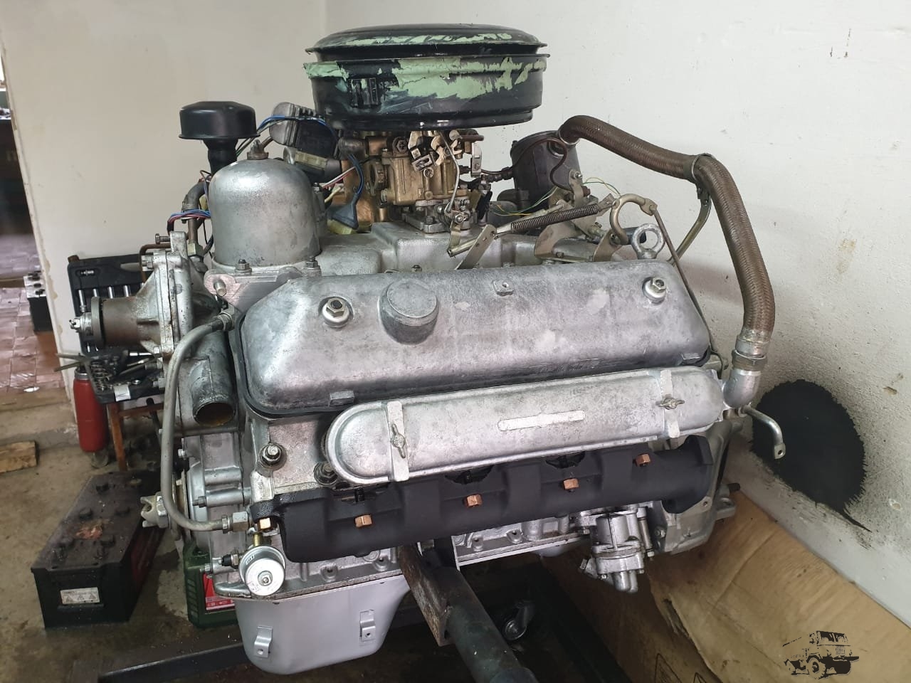

У Ромы вздохнул новую жизнь ещё один ЗМЗ-41
[media]https://www.youtube.com/watch?v=uL8sWE-MvcM[/media]

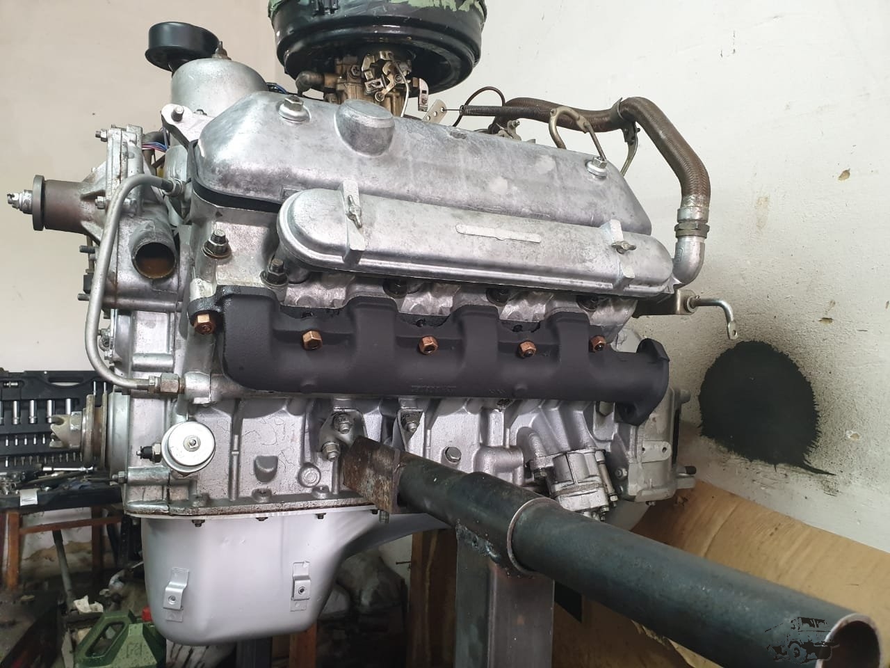

Ну вот вроде всё
К бою готов
Компрессия аж 12..
Компрессия аж 12..

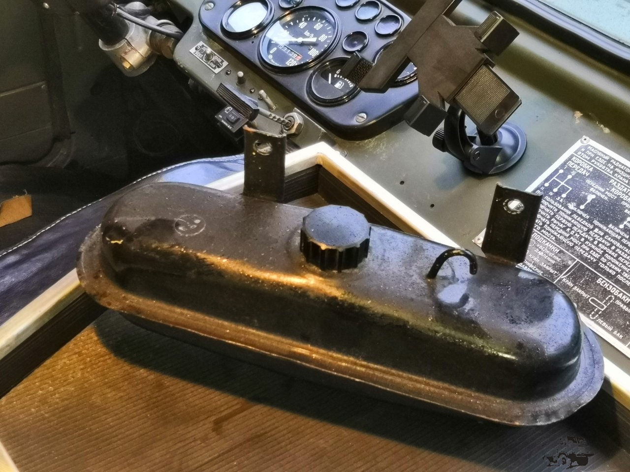

[ref]RAT[/ref], чик !
Позалоченный внутри от, Кайот555 !
Дорогой
Дорогой
