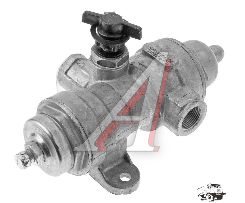

А как выглядит воздушный редуктор из ресивера понижающий далвние до 0.5 условно и уже в общий шланг сапуна ?

Vivanov76-SPB писал(а):[post]390560[/post] А как выглядит воздушный редуктор из ресивера понижающий далвние до 0.5 условно и уже в общий шланг сапуна ?
https://ru.aliexpress.com/item/32697587 ... 33edKPMouB
так выглядит редуктор...

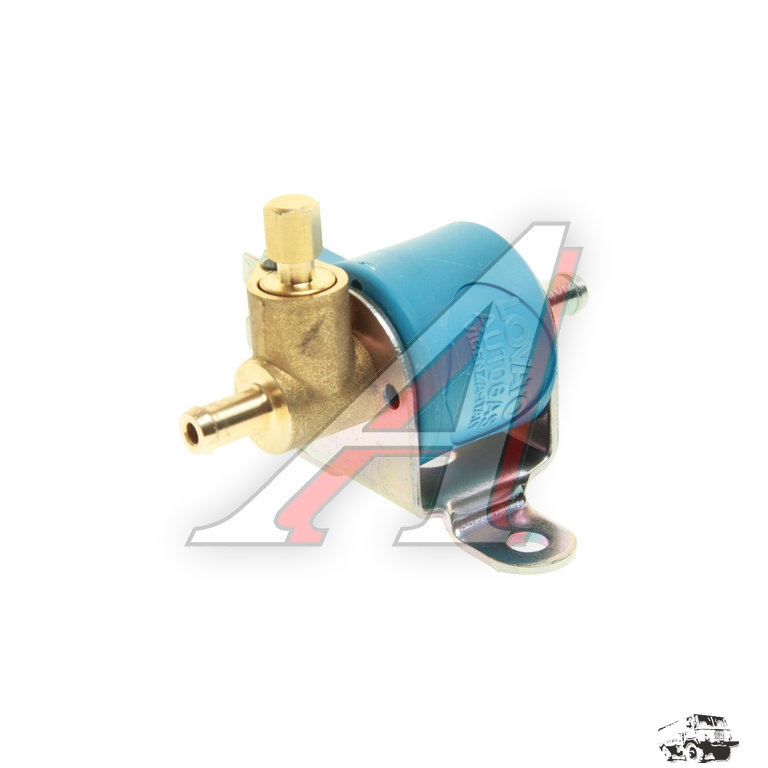

тогда получаеться воздушные клапана ставить на каждый мост идея хорошая .. Желательно ,что бы они были электрические (как синие германия на кондеи ГБО) тумблерами счёлкать в кабине очень даже не плохо.. :shock: :idea:

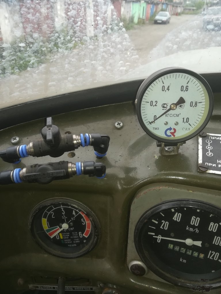

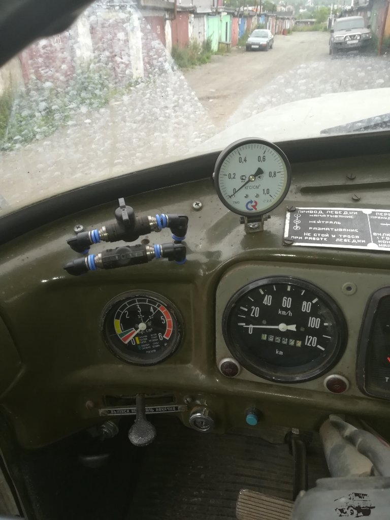

у нас у многих стоит подкачка-подпор воздуха,в мосты и кпп(даже на джипы делаем в электромотор эл.лебедки,у нас и в стартер заведено, в холодное время после водных процедур -продувается),проверяли уже не на одной машине,если не городить краны(по мостам отключать),то тогда надо постараться или тачку поставить на берегу(при каких либо работах и спас операциях на речках :lol: )
либо погрузить ее всю в воду,что бы давление давило равномерно ...
зы.
так сделано у корефана,есть манометр,есть два крана,один- воздух,второй -атмосфера
когда надо подать в механизмы воздух,один кран -закрыл,второй -открыл,и в схеме манометр...
:D .все просто
