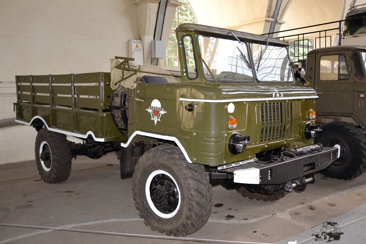

Редкая Шишига.. 8)

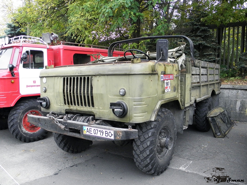

Vivanov76-SPB писал(а):[post]390490[/post] Редкая Шишига..
https://www.olx.ua/obyavlenie/retro-avt ... 202bd6ec8e

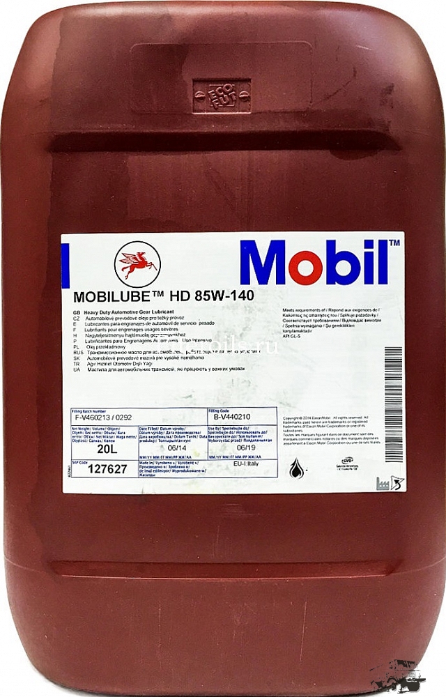

Домье. писал(а):[post]390378[/post] и синтетика 75-140 в мостах
возвращаясь к теме масла в мостах с последним нашим числом 140 в котором меня всё устраивает, но оно конечно густоватое не знаю из-за этого или нет , но первые скажем 10 км. зимой я еду не больше 60 км.ч. , а после Шишига полетела. У тебя нет такого эфекта ? Это единственное обстоятельство почему хочеться поменять масло на индексом 90 последним числом :shock: :idea:

andrey1920 писал(а):[post]390497[/post] https://www.olx.ua/obyavlenie/retro-avt ... 202bd6ec8e
Да интересная комплектация Шишиги , казалось-бы должна быть бочка/цесцерна если рачь о топливозаправщике, даже не понятно какой объём топлива в этой шишиге.. :shock: :idea: А вить любой самолёт в себя берёт очень много топлива :idea: Не понятно насколько рациональная такая машина на аэродроме .. :idea:

Vivanov76-SPB писал(а):[post]390500[/post] даже не понятно какой объём топлива в этой шишиге..
Там же написано ...топливозаправщик, вместимостью 2 м3 на шасси автомобиля ГАЗ-66 десантируемый.НАЗНАЧЕНИЕ
Предназначен для транспортирования и заправки фильтрованными автобензином и дизельным топливом бронетанковой и автомобильной техники воздушно-десантных
войск с замером выданного количества горючего ... Ну и далее по тексту обьявления

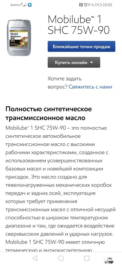

Про трансмиссионное масло в мосты тут знающий дальнобойщик/ремонтник и просто толковый кулибин порекомендовал такое ..

Vivanov76-SPB писал(а):[post]390498[/post] возвращаясь к теме масла в мостах с последним нашим числом 140 в котором меня всё устраивает, но оно конечно густоватое не знаю из-за этого или нет , но первые скажем 10 км. зимой я еду не больше 60 км.ч. , а после Шишига полетела. У тебя нет такого эфекта ? Это единственное обстоятельство почему хочеться поменять масло на индексом 90 последним числом
Да просто смысла нет выброшенные деньги , это как деревянный забор автоэмалью красить с шестью слоями лака хотя достаточно масляной краски , запрзавочные ёмкости у нас не по 2 литра , в реке постоял 7 литров либо кипятить либо менять , п может и 14 , я на Патруле в передний мост лил самое дешовое за сезон больше 5 раз бывало сливал эмульсию задний нормальный хотя оба перебраны .

andrey1920 писал(а):[post]390502[/post] Там же написано ...топливозаправщик, вместимостью 2 м3 на шасси автомобиля ГАЗ-66 десантируемый
Да..да.. точно сначала тупонул не просмотрел полностью.. Ну на самом то деле естественно всё продумано..

Vivanov76-SPB писал(а):[post]390509[/post] Да вот задумываюсь..
Я себе залил полусинтетику Лукойловскую с учетом что машины ходят пустые нагрузок чтоб искать какое то убер масло теряет смысл , в коробке раздатке даже это перебор там шестерни прямозубые работают без сдвига как допустим гипоидные пары в мостах , но с синтетикой полекче передачи включатся стали , расход хрен знает у меня целый комплекс доработок в этом направлении в том числе и масло .
