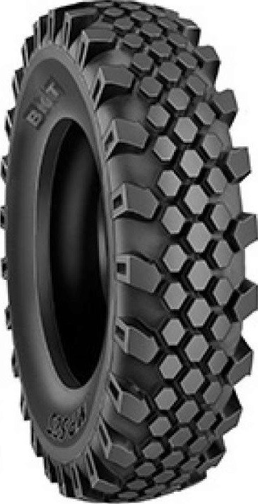

если в данном случае говорить только о рисунке а, не о шине в целом, в чем его избыточность? Чем плох?

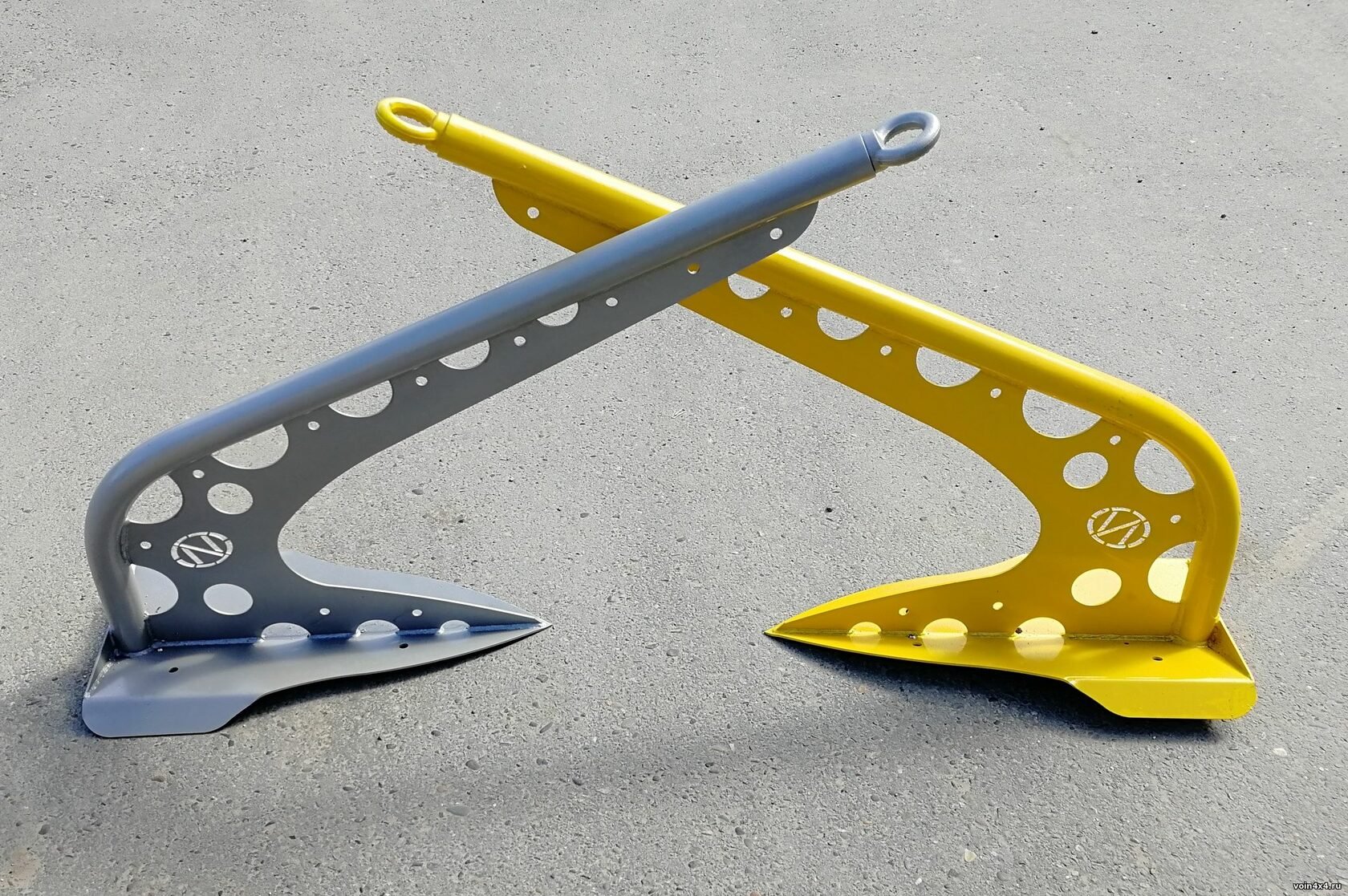

И еще угля в топку нашего паровоза, стоит ли делать якорь? Или как там его. С ними дел не имел ранее.
И вот такой рисунок мне нравится. Думаю регрувером можно нарукожопить из обычной шоссейки такую модельку. только та не редить шашку сильно.

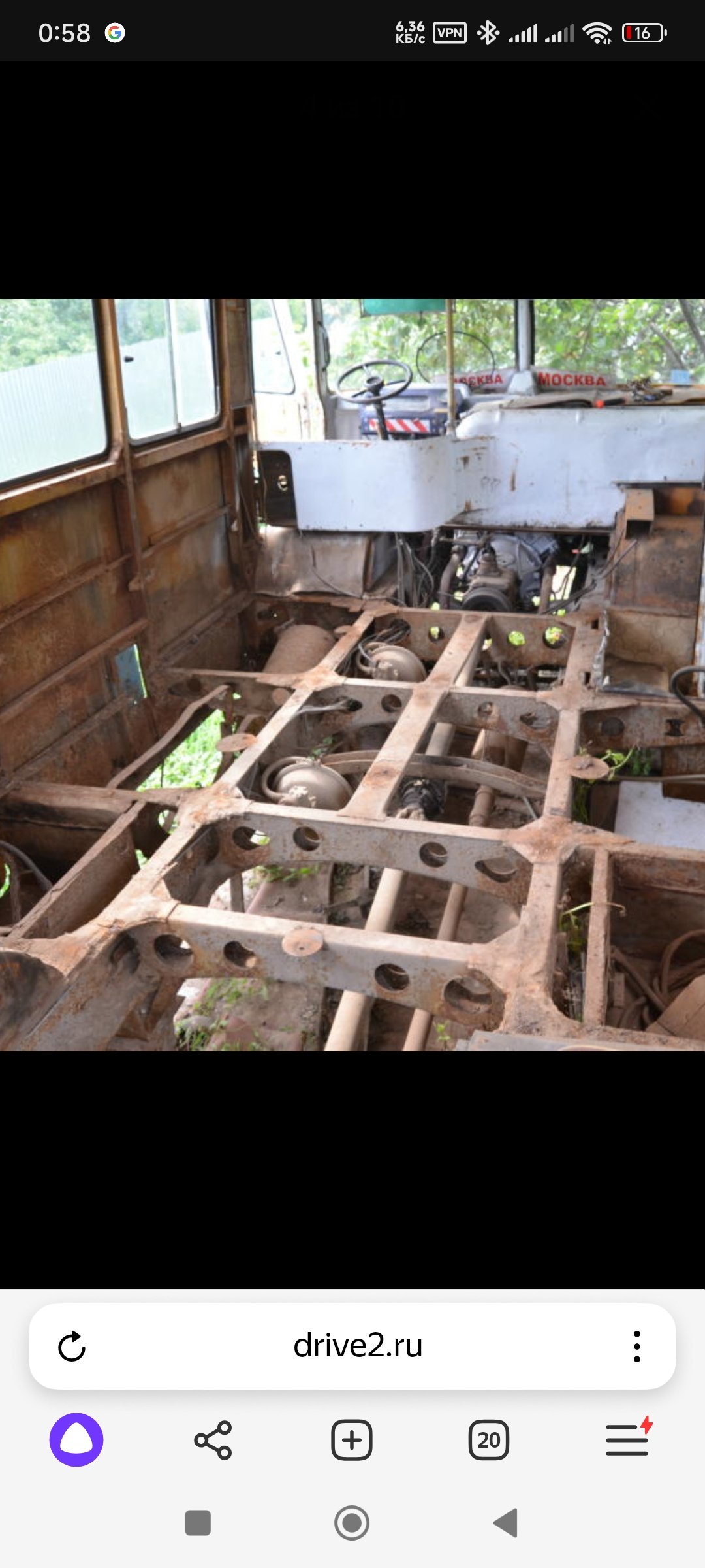

Я что то пропустил ? Или ошибаюсь.

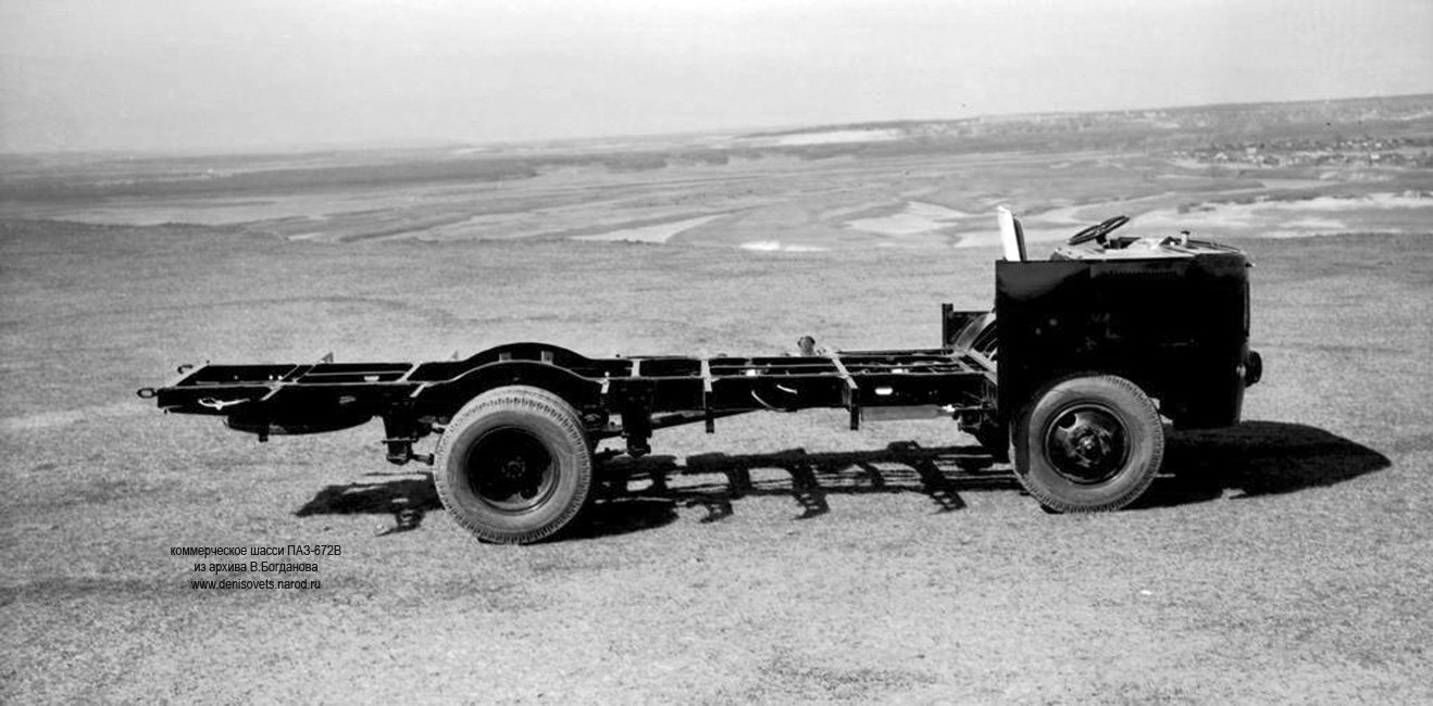

У 672 вроде нет рамы

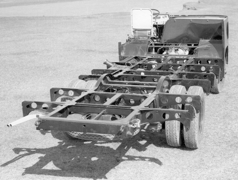

Извольте. Как это назвать иначе?

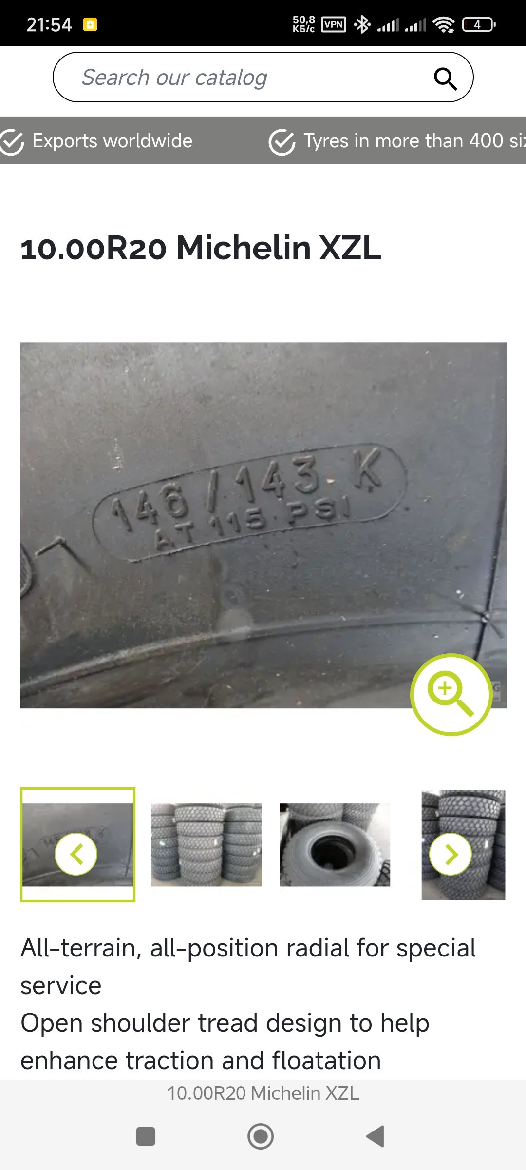

Что-то я вчера не врубился, скорости или таки нагрузки?
как показывает чужой опыт, немного больше.

Begemot, 146/143 индекс нагрузки.К - индекс скорости.Перевод в тонны и километры смотри по таблицам.

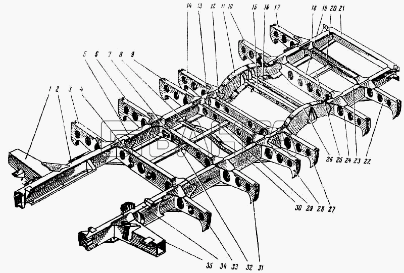

у буржуев есть термин - Body-on-frame
Я эти пазики подробно не знаю .
но подозреваю , что профиль тут слабее , чем у рамы 66 , и коррозия добавилась .
Аутригеры конечно туда воткнуть можно . Усилить , подварить . Но вес и габариты ?

Кузов на раме. Это не классическая рама в понимании 66. Понимаю.
соглашусь, ей не доводится так играть, потому и тоньше.
я не думаю, что усилители будут сверхтяжелыми. Самое тяжелое аутригеры и гидросистема. Где-то придётся отпилить, чтоб это воткнуть. Все это будет понятно, только на месте. Поэтому пока это прожект.rencom писал(а): 25 мар 2025, 20:16 Аутригеры конечно туда воткнуть можно . Усилить , подварить . Но вес и габариты ?

Ты собрался на болота? Тогда якорь нужен будет больше, чем на легковушку пропорционально весу. Но, твой штурман и обычный заглубить вряд ли сможет - там вес нужен. Если все же на болота хочется - то закапывание запаски более эффективно, а если хочется чего-то специального, то:Begemot писал(а): 25 мар 2025, 01:58 стоит ли делать якорь? Или как там его. С ними дел не имел ранее.
https://www.drive2.ru/l/473413698988277919
https://www.drive2.ru/l/458593106879610088
что-нибудь такое.

На Кавзах рама есть.
На Пазах ее нет.
Знаю, владел, лазил, ковырял. Сергей (Ренком) правильно заметил.
На Пазах ее нет.

Ты серьезно ? Тут масштаб не ясен но думаю это на машины максимум на 1.5 тонны сильно резаные катлеты , под Пазик проще наверное с баржи снять , Патруль если сел 15-18.000 лебедкой якорь через глину протаскивает либо разгибает его ,не двигаясь , тот который не разгибает и работает в рост человека 170-200 в длину и лопатой как снег убирать

Это не рама. Лонжероны сварные к кузову.

По виду,кузов приварен к раме.Если кузов отрезать и выкинуть,шасси останется на колесах.Значит рама вполне присутствует.

Понял, спасибо. Значит не нужен, скачал вместо якоря книжку, буду заклинаниями пробовать).

672 и 3201 один кузов, рама там есть, но не такая как на грузовиках, она не построена играть, иначе рассыплется сарайчик. Если будет легче принять, можно её подрамником называть)).
"Испытания ПАЗ-672А выявили недостаточную эффективность рабочих тормозов в горных условиях, что потребовало создания новой тормозной системы с электродинамическим замедлителем. Все эти наработки впоследствии были использованы на горной модификации ПАЗ-672Г."
Касательно тормозов вопрос был поднят правильно, но решился без якорей, горных тормозов и прочего.
Чуть шею не свернул.
Не важно как это называть, факт в том, что к этому можно прицепить аутригеры, вот.
