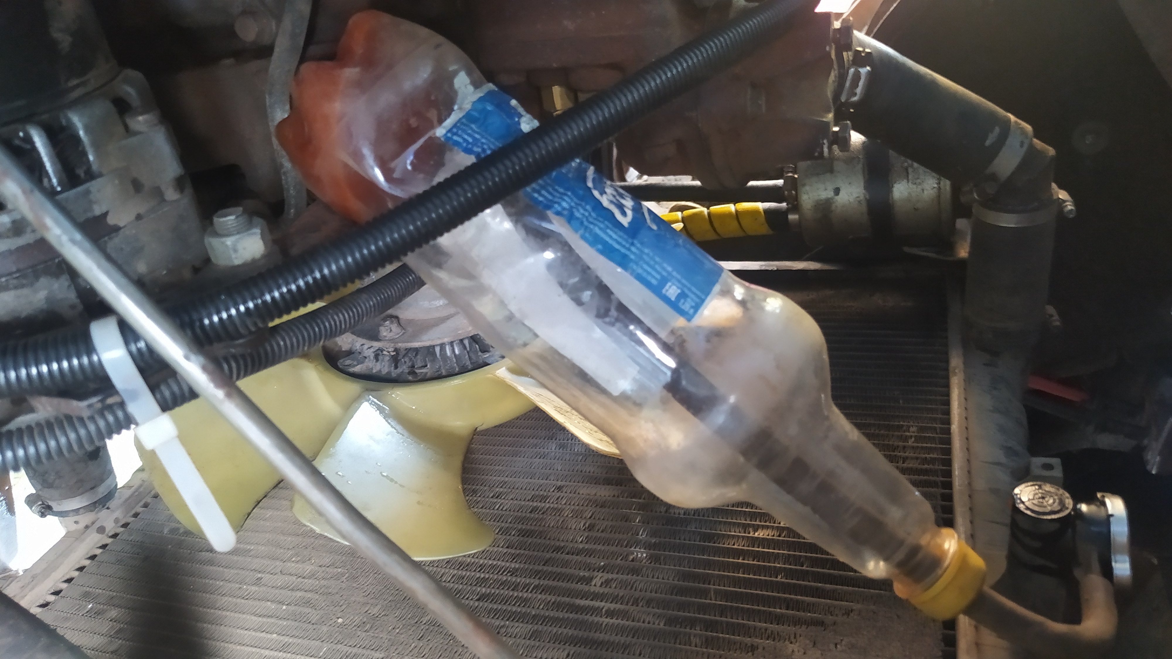

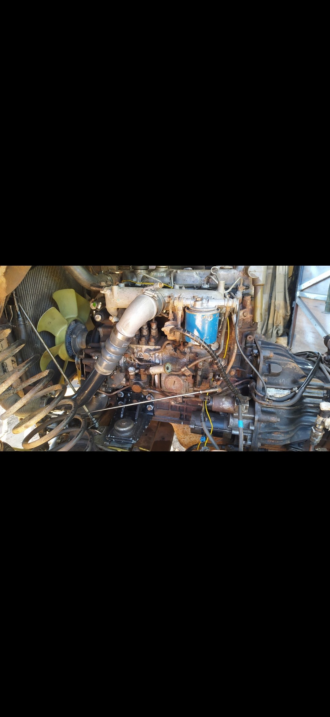

Сгонял в дебри за деревней.
За бортом +33,в принципе без диффузора машина не греется.Но за то греется без расширительного бака.В процессе поездки глушил несколько раз,видимо машина остывала и начинала тянуть воздух в радиатор.В результате,температура под 100 и не сгоняется.Остановился,сделал расширительный бак и нормальная
температура вернулась.Жидкость не доливал.

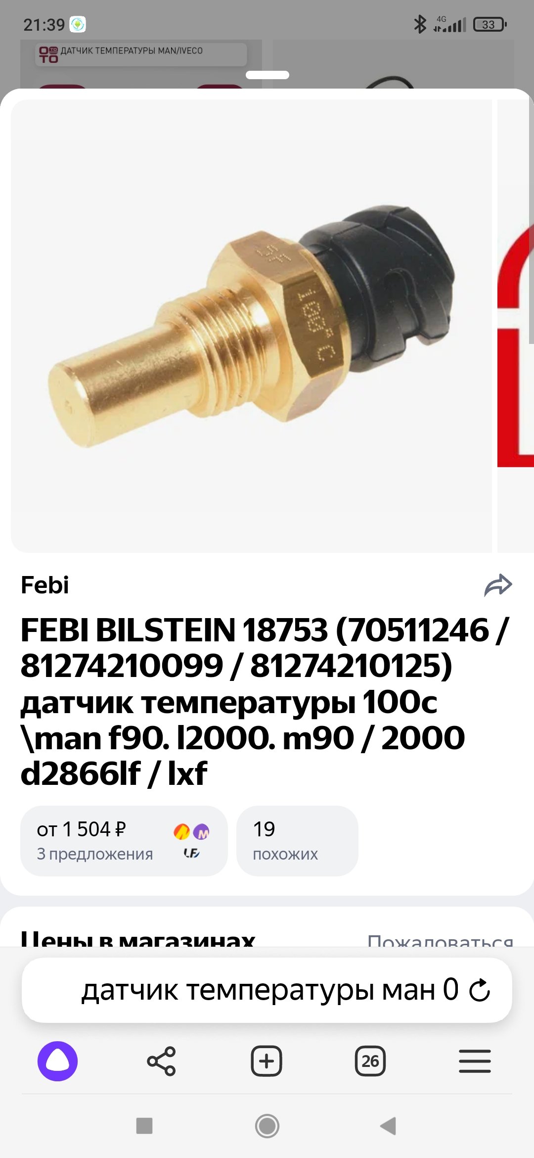

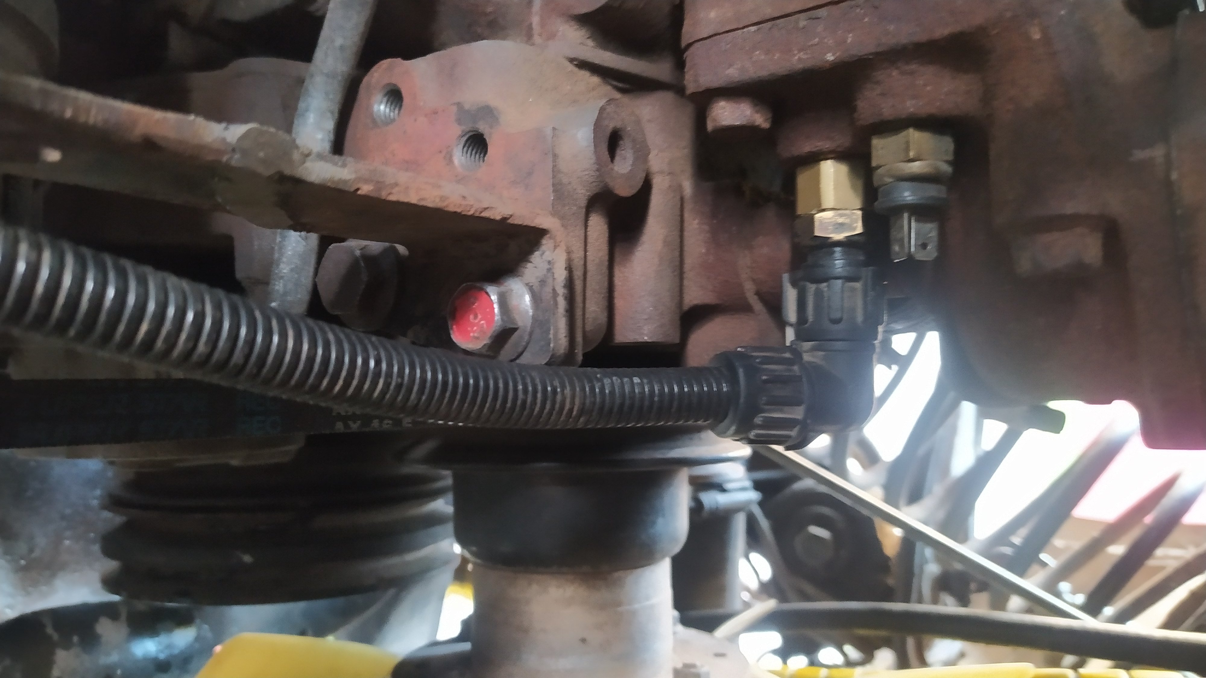

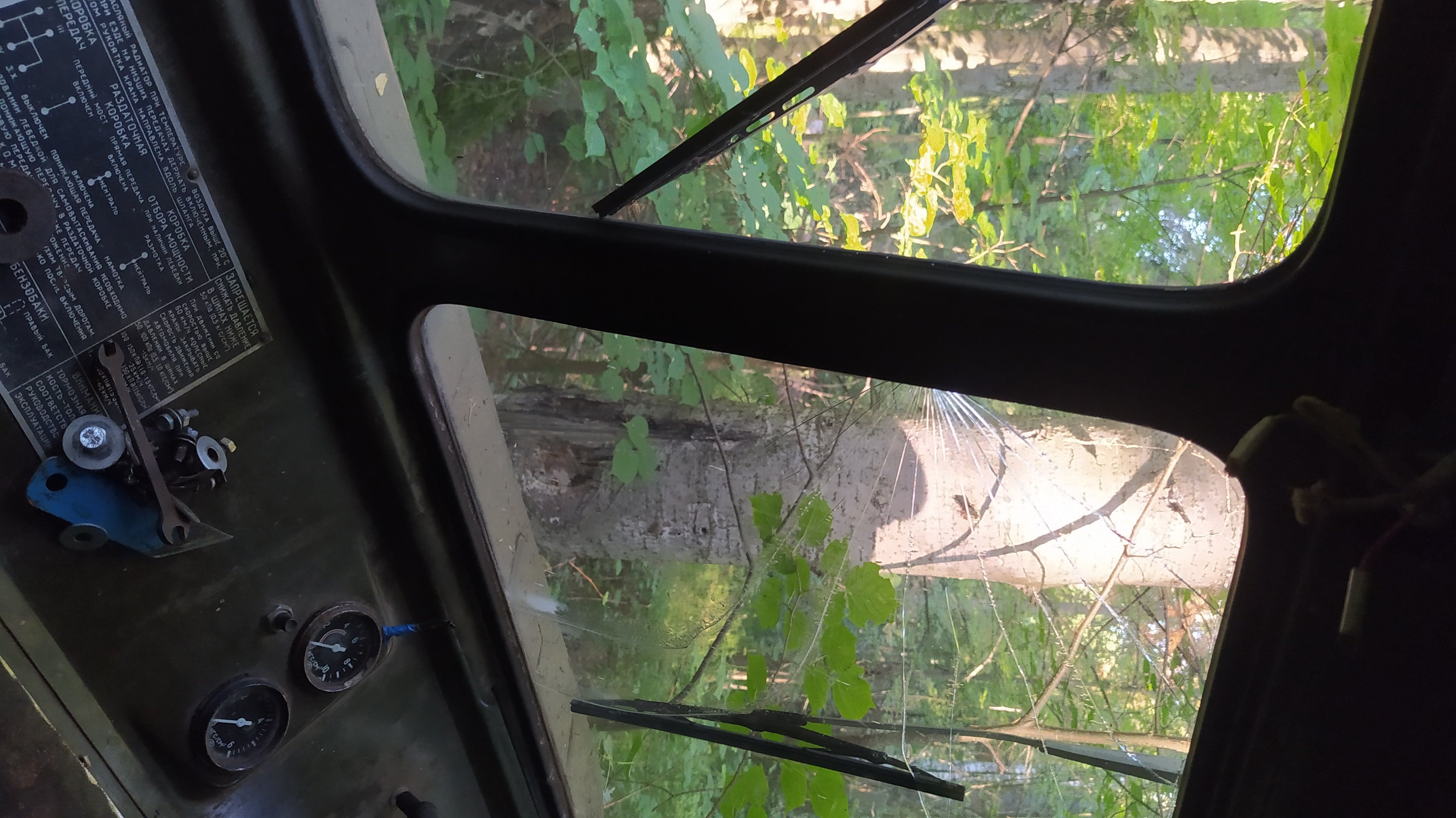

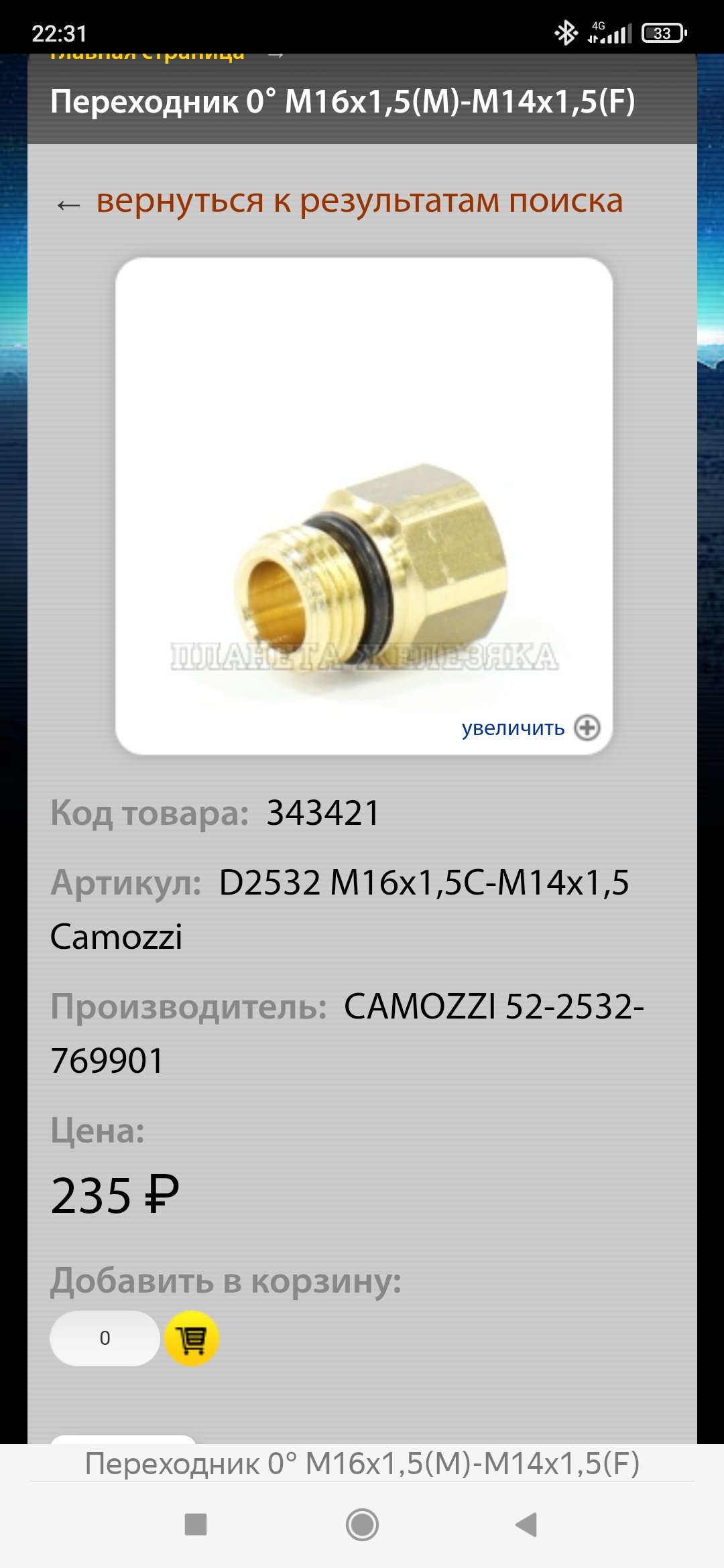

Указатель температуры был поставлен VDO,при испытании выяснилось,что штатный датчик с ним работает не корректно,при реальных 82 гр,показывает 95.По тому датчик был заменён на датчик с мотора Ман.
В двигателе резьба 16 1.5 ,на датчике 14 1.5.По тому был куплен переходник каммози.
Ну собственно датчик такого плана
Теперь температура на приборе соответствует тарировке термостата 82 градуса.Датчик на два контакта,рабочая и аварийная температура.

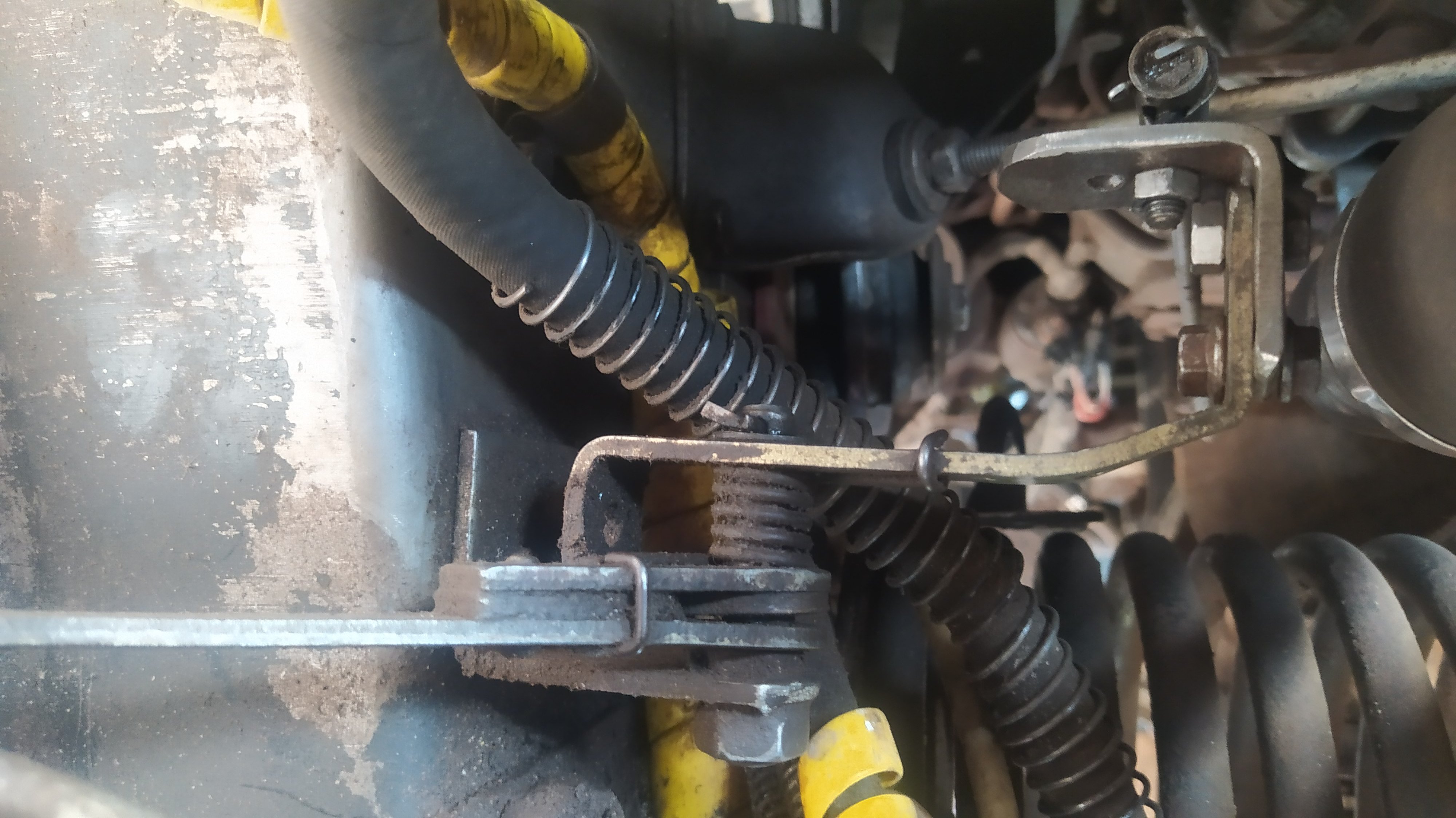

Привод газа для d4db.Имеет несколько вариантов регулировки лёгкости хода педали.В Г образной вставке два отверстия под шаровое тяги ,на разной высоте и саму Г образную вставку можно ставить по верху и низу рычага.Эти три регулировки полностью покрывают потребности в регулировке наклона и нагрузки рабочего хода педали.
