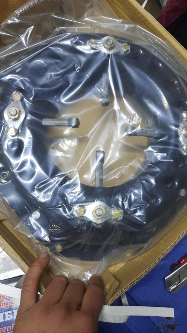

[ref]Mityai[/ref], двигателя и КПП одинаковые.Как думаешь,корзины одинаковые?
Mityai
Сообщения: 477
Откуда: Амурская область
Сообщение Mityai »
[ref]kolinz[/ref], думаю, да, цены на карзины г. Благовещенск магазин омик, лапчатая 6, лепестковая 16, диск 2
Сообщения: 4696
Поблагодарили: 205 раз
Ставь лапчатую.Во всяком случае,с ними меньше заморочек.У лепестковых бывает корона лопается и корзина на выброс.
Mityai
Сообщения: 477
Сообщение Mityai »
[ref]kolinz[/ref], без вариантов тока лапчатая, 16 бьёт по карману, да и лапчатая ремонтопригодная

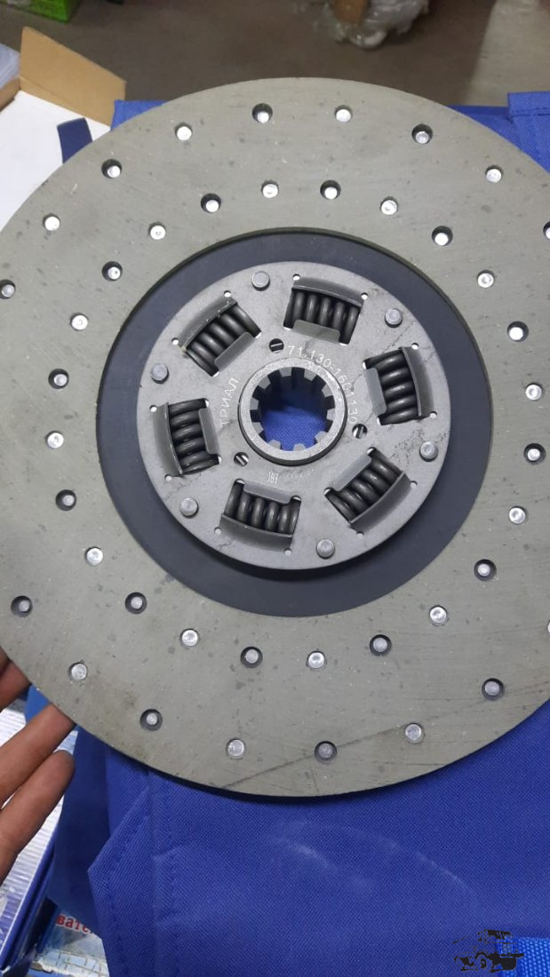

Не стал устраивать оргию по сборке корзины из двух в одну, пошёл путем замены, пока только пришли ништяки впереди ремонт

Вот она причина обиздвижевания машины, подскажите кто знает новую карзину регулировать нужно?

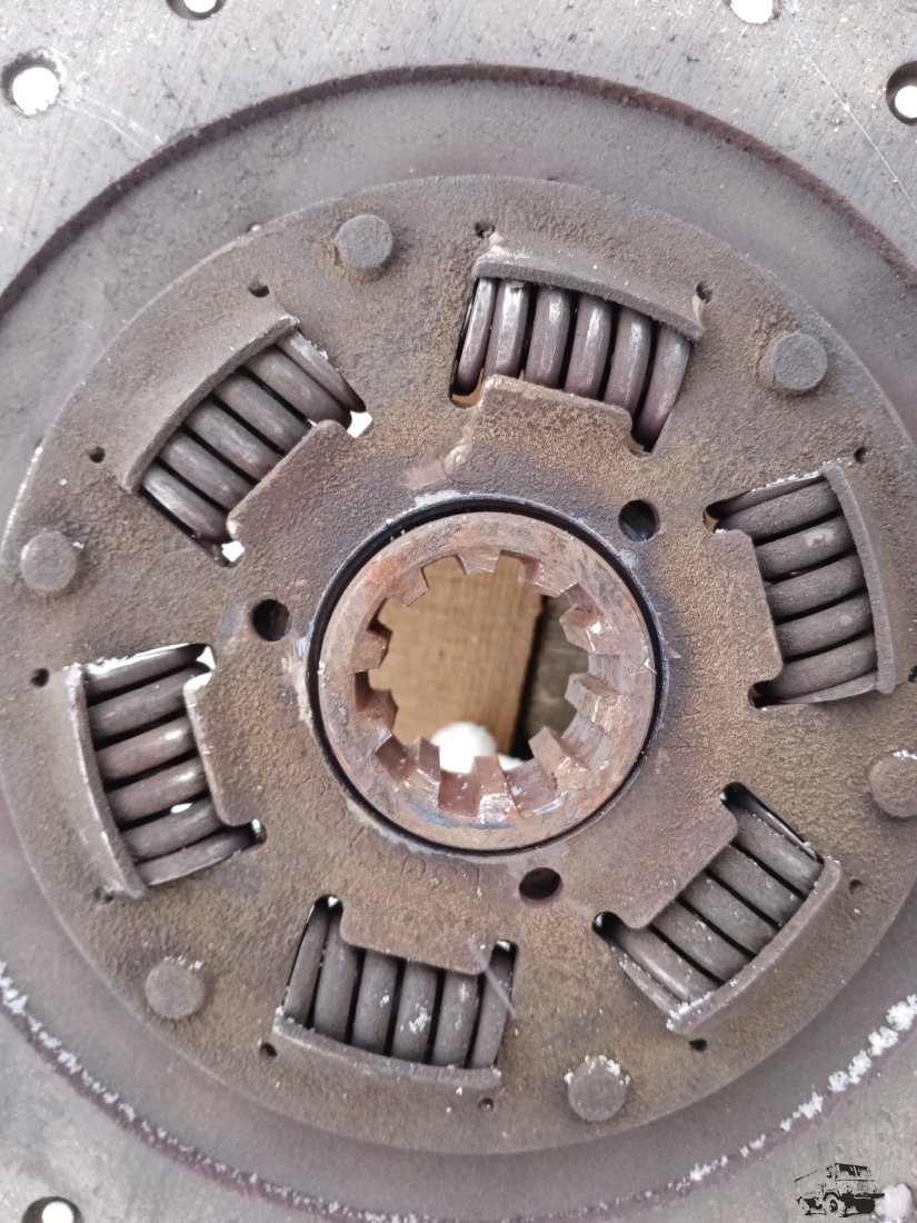

Диск на вал одеваеш и он со шлицами крутится

Тогда я не правильно понимаю работу диска, одеваю вал на диск, руками за диск кручу а он на валу крутитца, шлицевое соединение в диске крутитца, или так и должно быть?

Для чего снова куплен такой же диск?
Mityai
Сообщения: 477
Сообщение Mityai »
Вариантов не было
Сообщения: 4696
Его снова свернёт,у него демпфер уменьшен от нормального.
Mityai
Сообщения: 477
Сообщение Mityai »
Тот диск 3 года отходил, разговаривал с бывшим, надеюсь на пару лет хватит :lol:

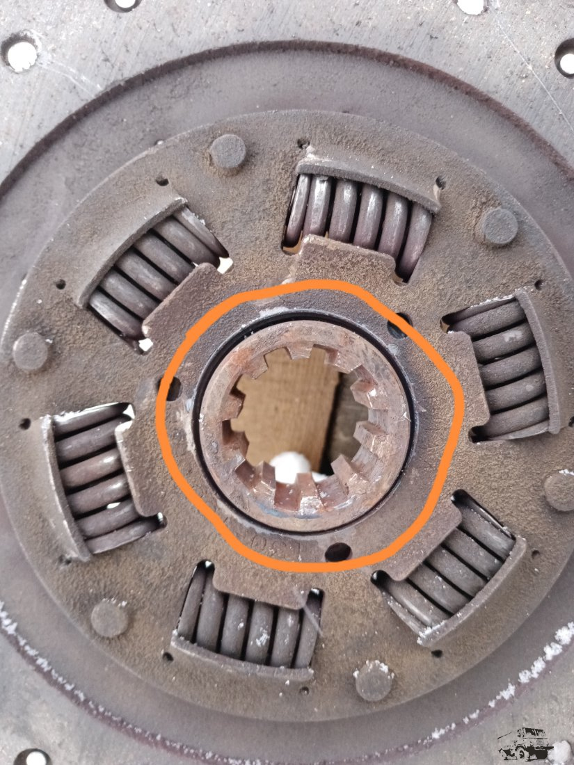

Вот эта ху. ня прокручивается в диске

Mityai писал(а):[post]449809[/post] Вот эта ху. ня прокручивается в диске
а разве там не должно быть ещё 3-х заклёпок как раз по радиусу, где круг обведен оранжевым на фото?
