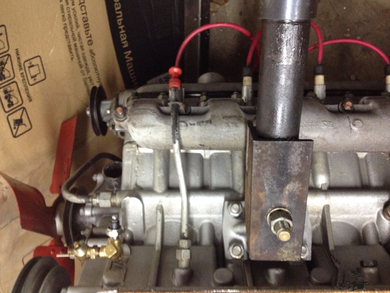

il031 писал(а):[post]343354[/post] Естественно) и щуп тоже. Я сверлил новое отверстие в блоке под него.

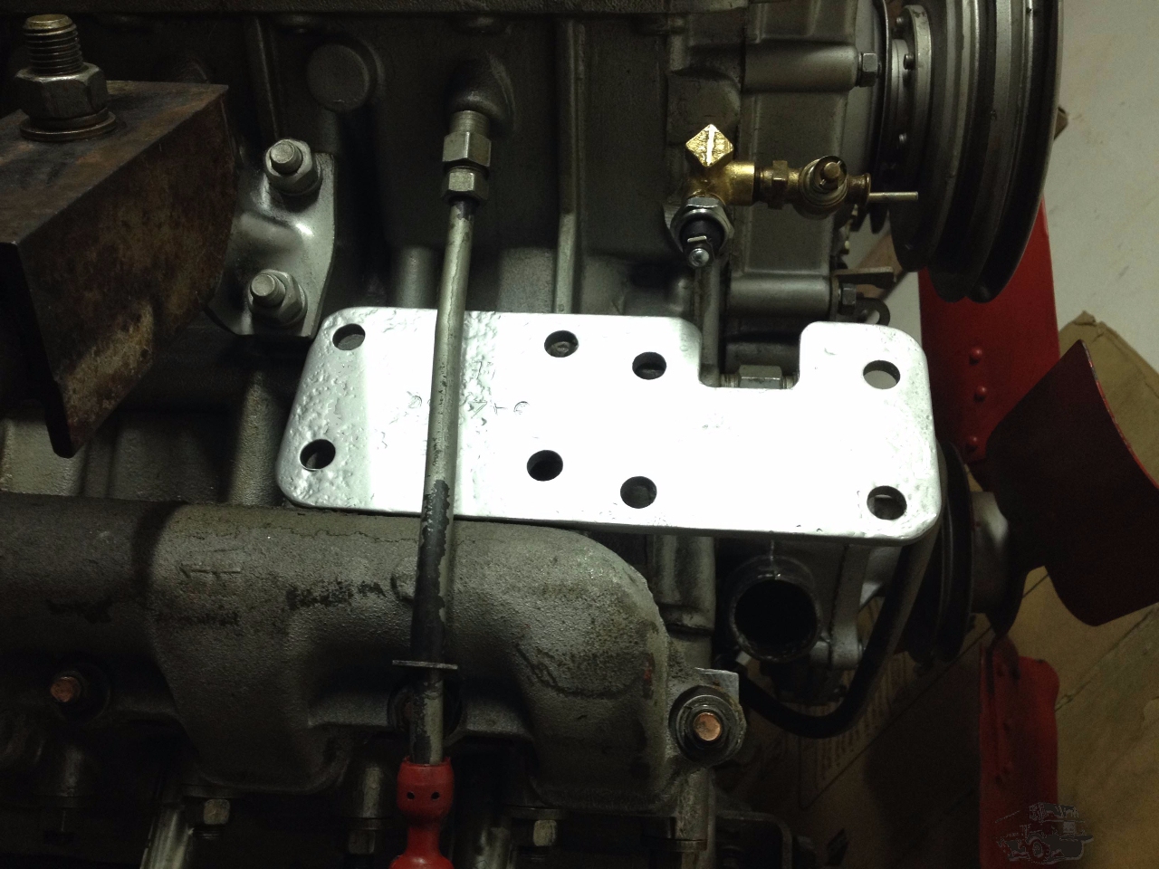

Уточни пожалуйста где? У меня 3 отлива под установку щупа, все с одной стороны. Ближе к маховику, это там где щуп был. Середина и перед, отливки возможной установки-переноса. Я уже просверлил и установил в передней отливке.Но теперь мне не очень понятно как щуп будет сочетаться с пластиной переноса крепления (лапой), возможно надо было устанавливать в середине? Но там то-же может помешать пластина!
ЗМЗ 502 И МОЙ 66 в руках Maryx
stkluk писал(а):[post]349704[/post] Уточни пожалуйста где? У меня 3 отлива под установку щупа, все с одной стороны. Ближе к маховику, это там где щуп был. Середина и перед, отливки возможной установки-переноса. Я уже просверлил и установил в передней отливке.Но теперь мне не очень понятно как щуп будет сочетаться с пластиной переноса крепления (лапой), возможно надо было устанавливать в середине? Но там то-же может помешать пластина!
Я этим пока не занимался, на в нормальном моторе там он под лапой проходит вроде. Она штампованная и между привалочными к блоку есть проем, где он проходит. Нам гнуть придется наверное.

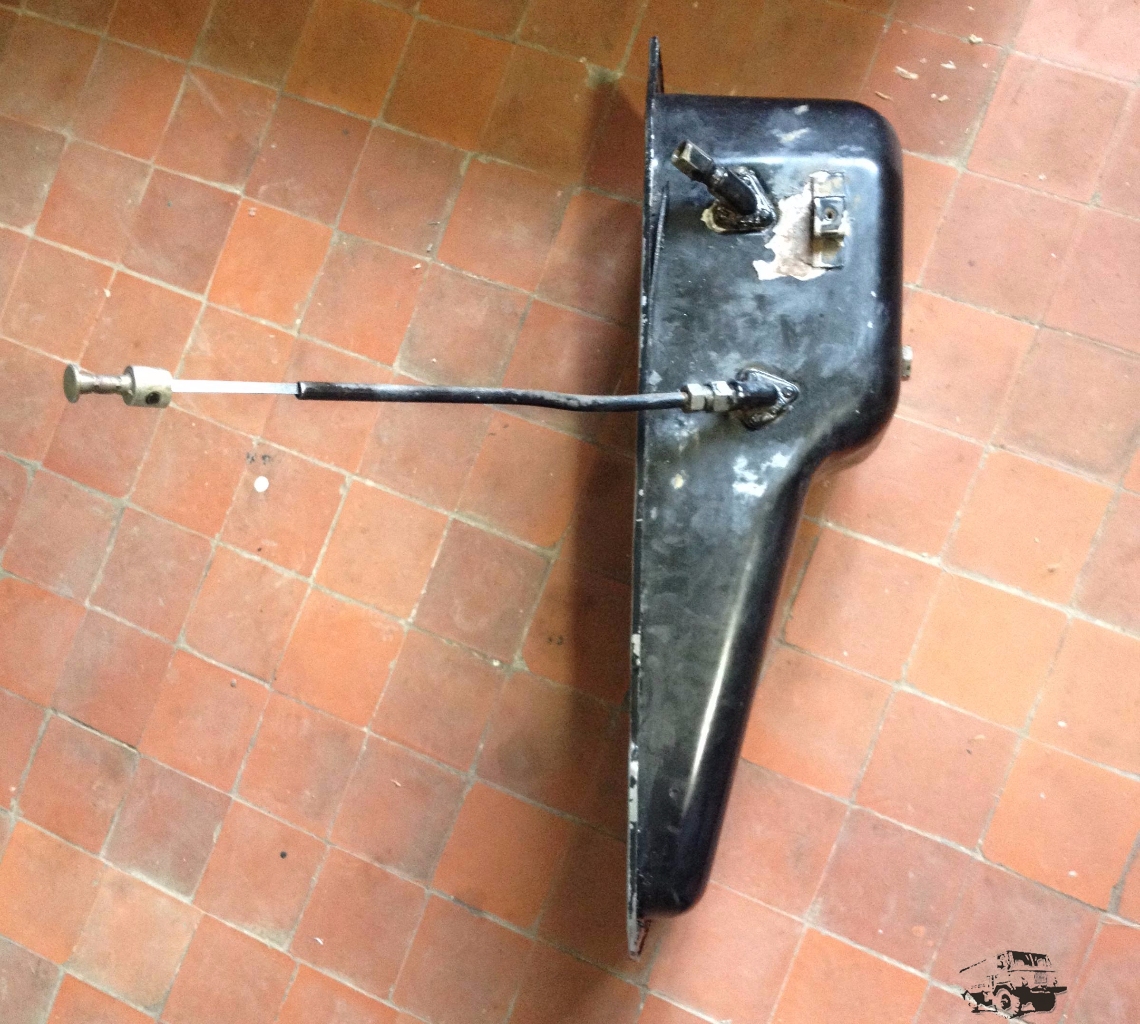

Есть два варианта.
1. Переносить щуп в самую переднюю площадочку, просверлив отверстие. Пластину, в этом случае нужно подрезать как на фото.
2. Установить поддон нового образца. В нем справа есть отводок специальный для короткого щупа. В этом случае ничего сверлить не надо. И старое отверстие в блоке для щупа нужно заглушить.
У меня такой поддон стоит. Там эти отверстия с козырьком и не прямые, а с поворотом.
Кстати, от 53 трубка со спицей подойдет или на 66 своя ?

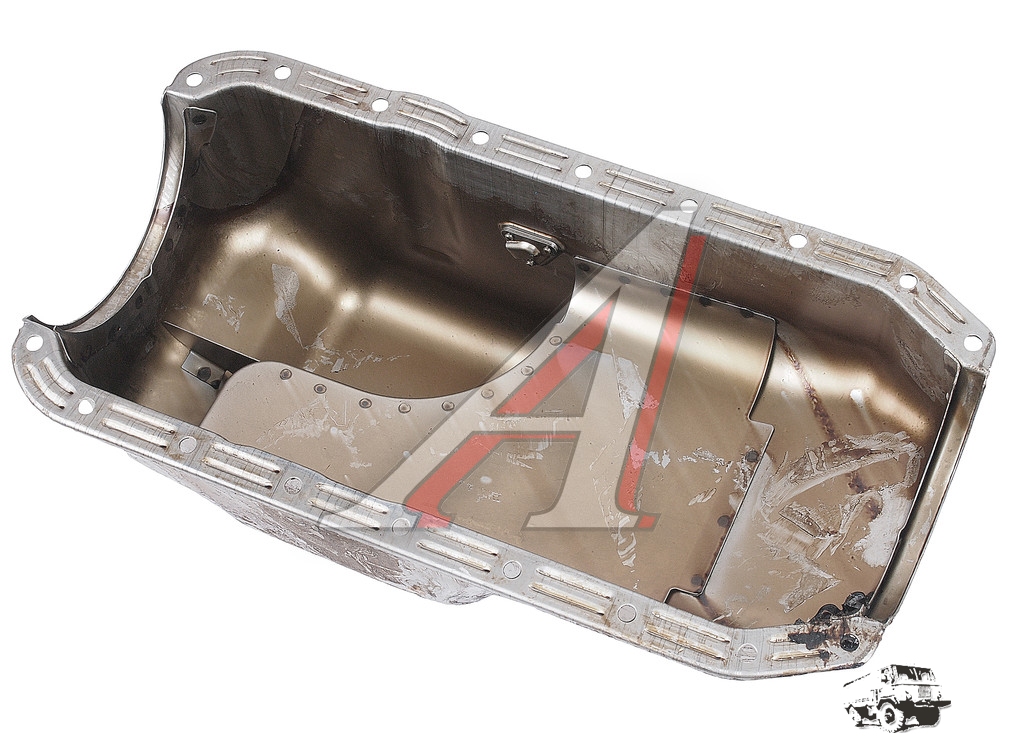

Я, честно говоря, не понял про какие козырьки и повороты ты говоришь. Вот поддон нового образца. Справа у него два отводка. Один для щупа, куда он и прикручен на фото. Второй для слива из маслянного радиатора. Если купите новый поддон, нужна будет еще трубка щупа и сам щуп.
Вот эти козыречки
- Moryx
- Сообщения: 1049
- Откуда: Майкоп
- Благодарил (а): 28 раз
- Поблагодарили: 62 раза
Нет таких козыречков на 66-ом поддоне. На твоей фотке не газоновский поддон, а уазовский скорее всего.

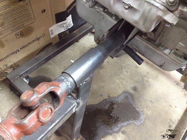

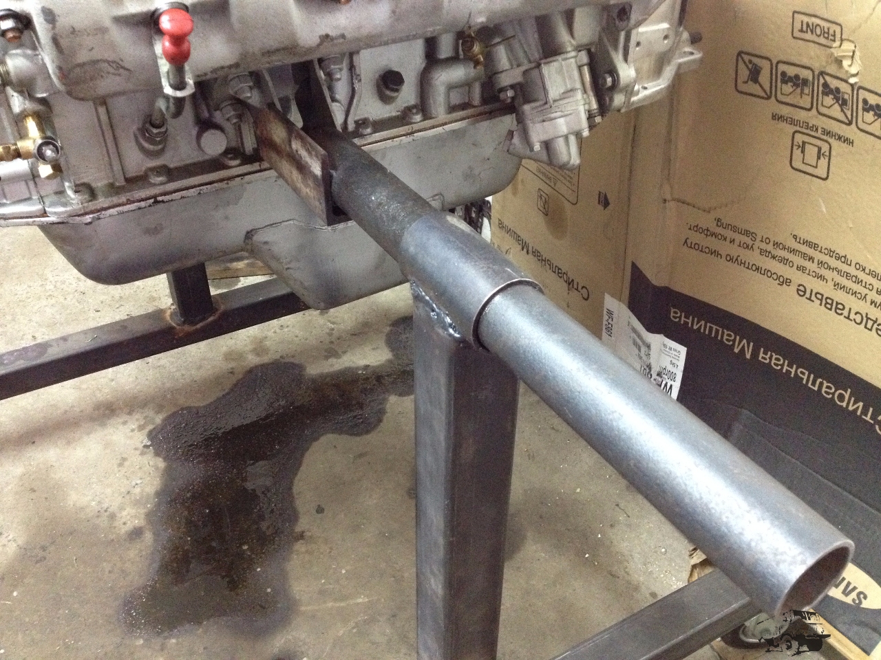

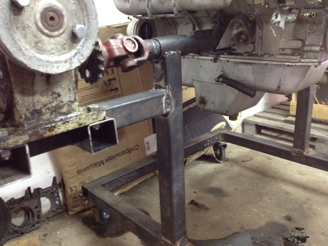

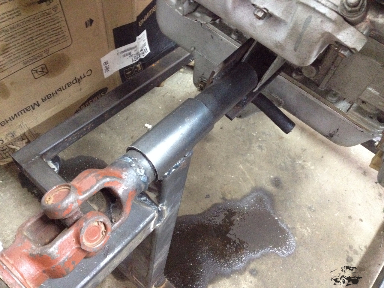

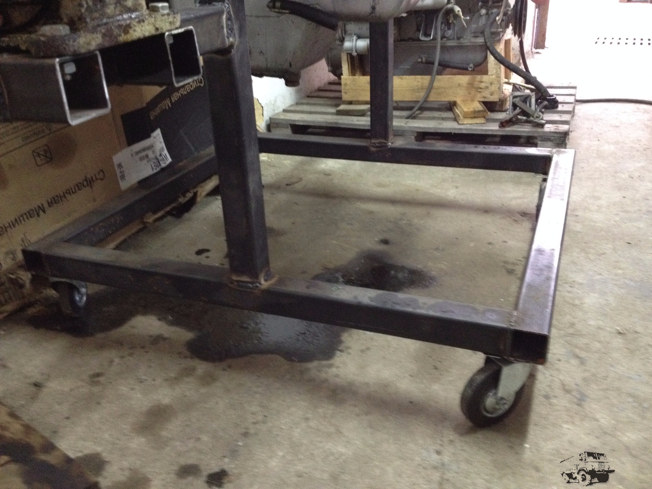

Рома можешь сфоткать станину на которой ты двигатель делал? Хочу себе из проф трубы скрутить а твой за образец взять.
alex120 писал(а):[post]349773[/post] Могу сфоткать как у меня на машине Рома сделал!
Сфотографируй пожалуйста. Буду признателен.
alex120 писал(а):[post]349868[/post] Рома можешь сфоткать станину на которой ты двигатель делал? Хочу себе из проф трубы скрутить а твой за образец взять.
- Moryx
- Сообщения: 1049
- Откуда: Майкоп

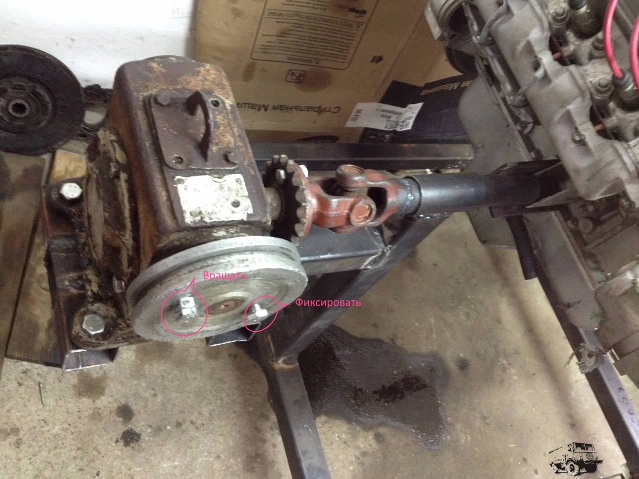

Установлен червячный редуктор. Без него кантовать мотор нереально.
- Sergey56
- Сообщения: 730
- Откуда: Орск
alex120 писал(а):[post]349899[/post] А как зафиксировано?
Редуктор червячный.
- Sergey56
- Сообщения: 730
- Откуда: Орск
Sergey56 писал(а):[post]349901[/post] alex120 писал(а):
Источник цитаты А как зафиксировано?
Редуктор червячный.
Насколько помню у червячной передачи один из плюсов это самоторможение.
- SergeyK
- Сообщения: 1433
- Откуда: Ступино, МО
Sergey56 писал(а):[post]349937[/post] Насколько помню у червячной передачи один из плюсов это самоторможение.
Это только в идеале, на практике от передаточного числа зависит и от степени смазанности узла. Иначе бы у нас в лебедке не было бы тормоза.
SergeyK писал(а):[post]349951[/post] Это только в идеале, на практике от передаточного числа зависит и от степени смазанности узла. Иначе бы у нас в лебедке не было бы тормоза.
Вполне вероятно. У меня лебедка от 131, барабан, если муфта не включена, свободно вращается на валу, а редуктор нет. Тормоз тормозит барабан от свободного вращения.
