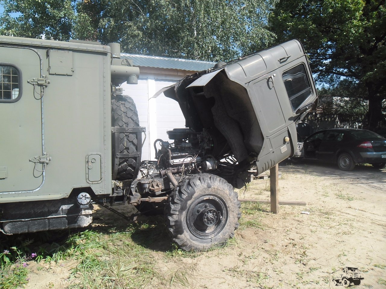

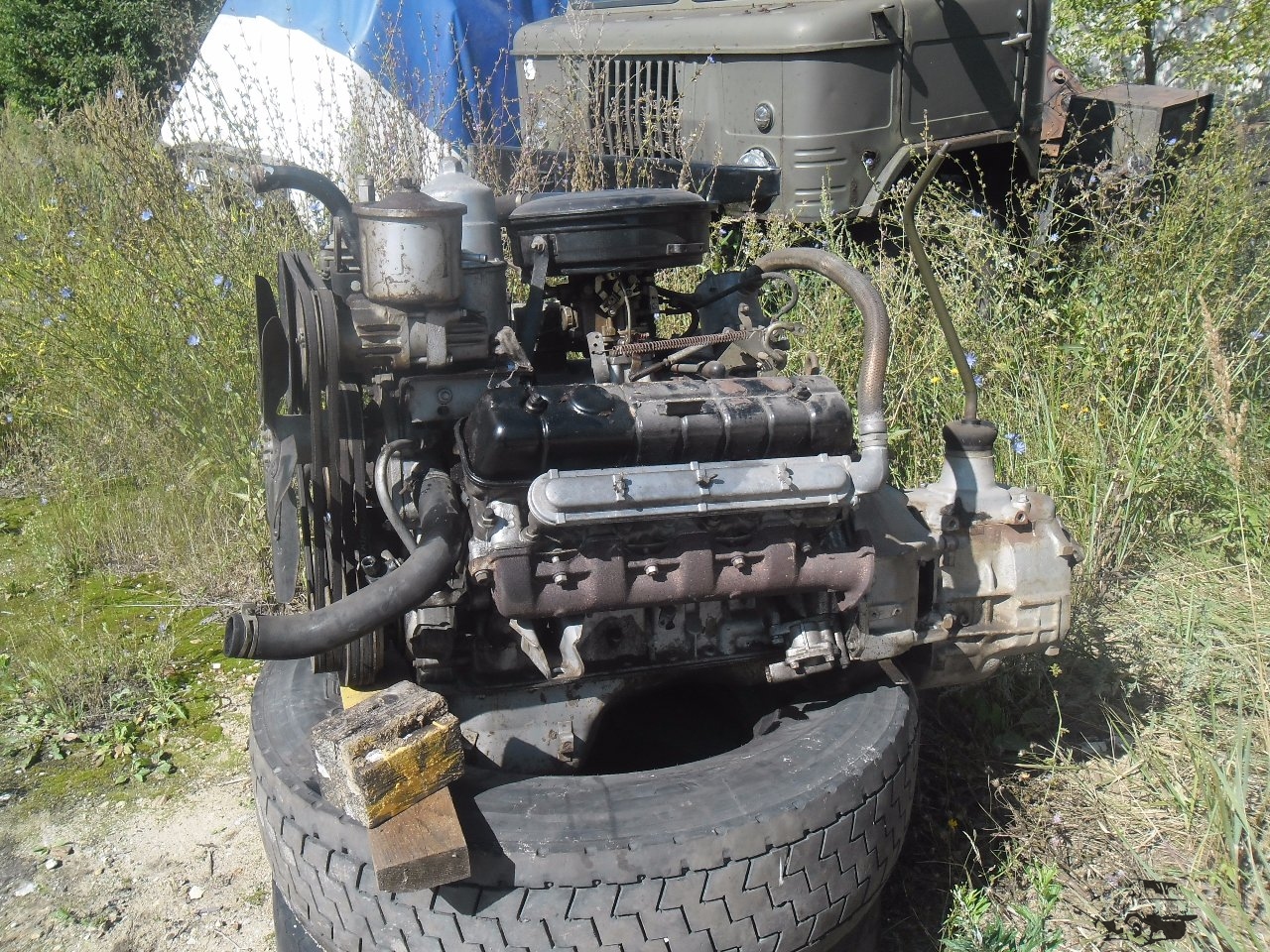

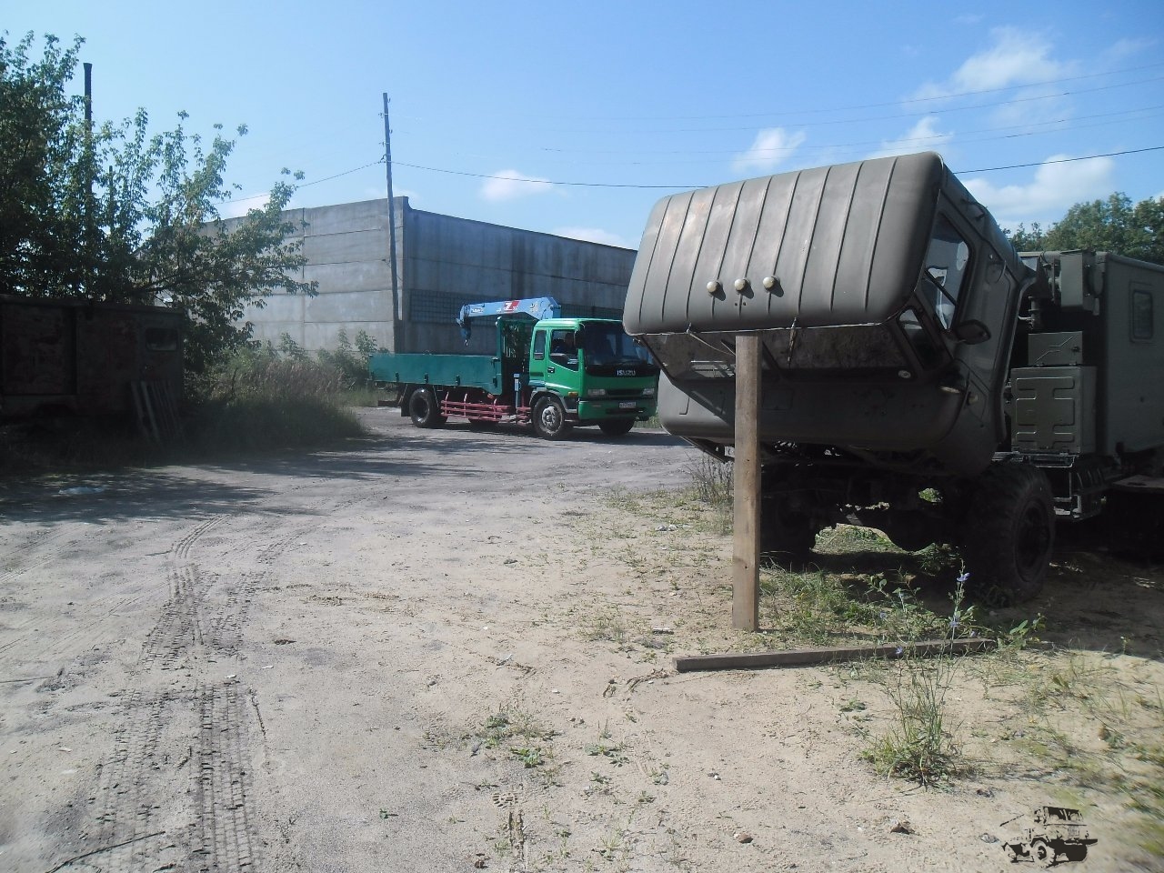

Снял двигатель.

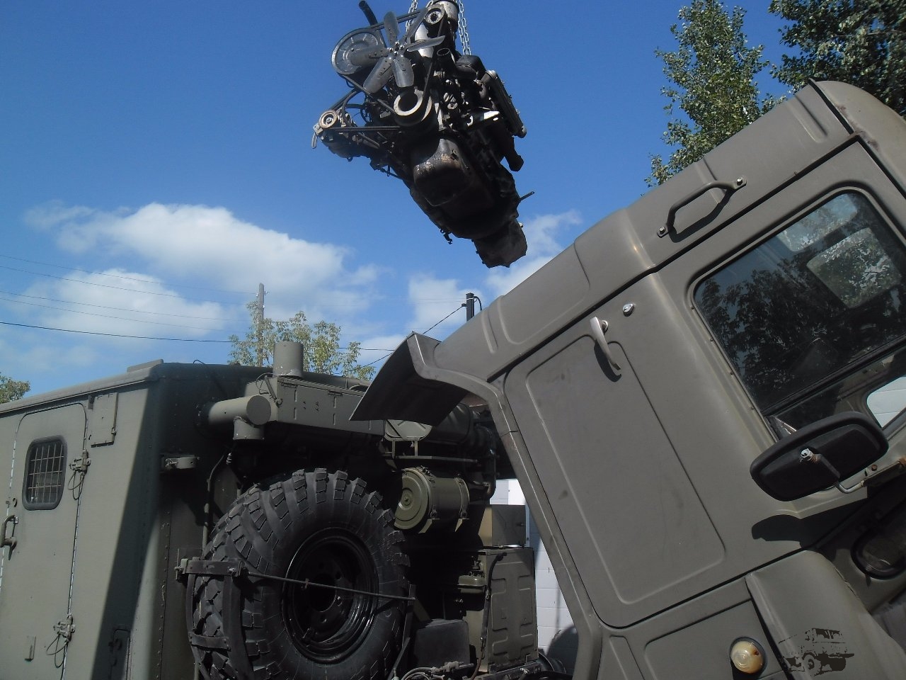

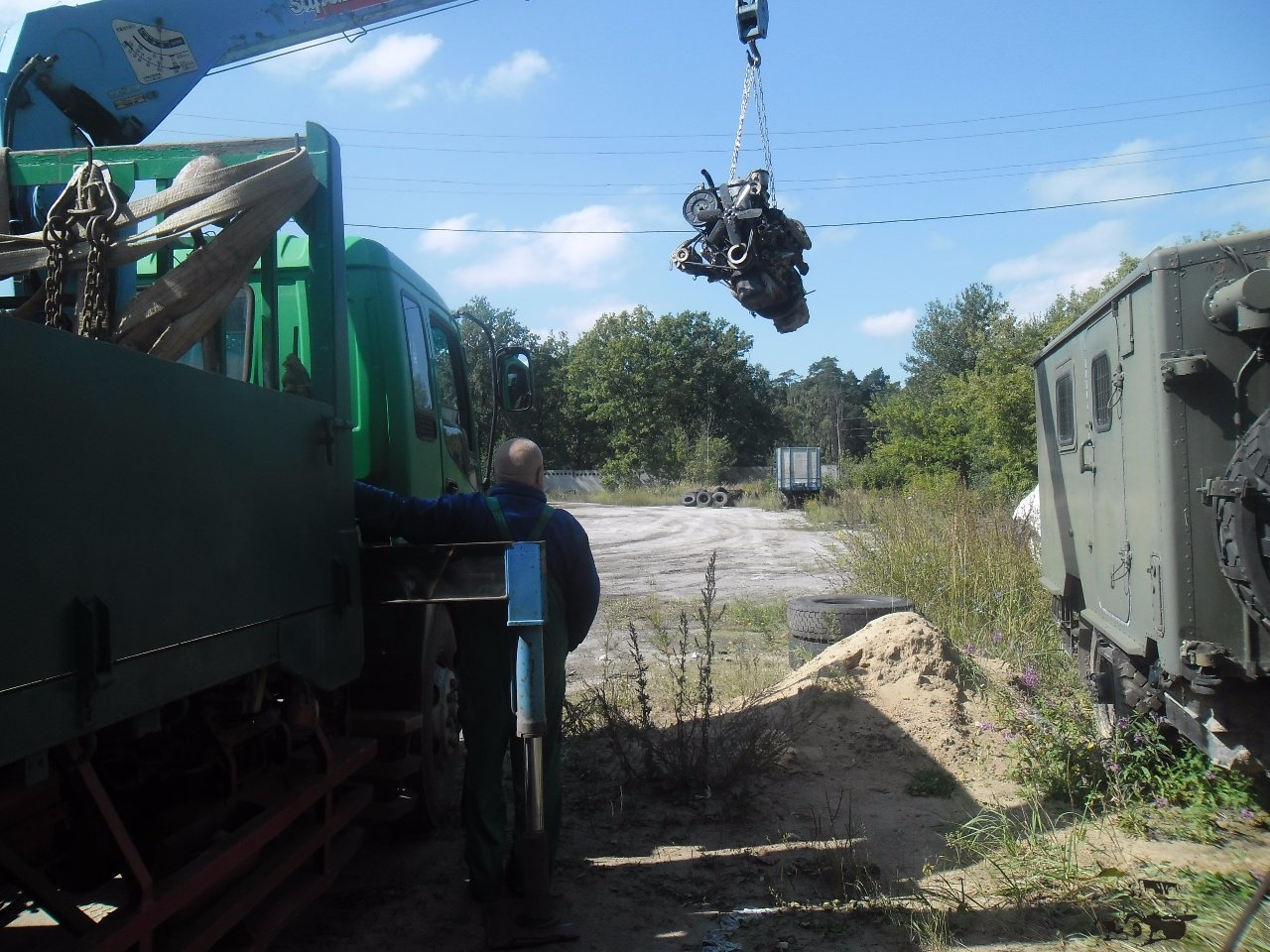

Ждём передвижную тальку
Пришла.
Пошла работа
Всё двигатель снят
