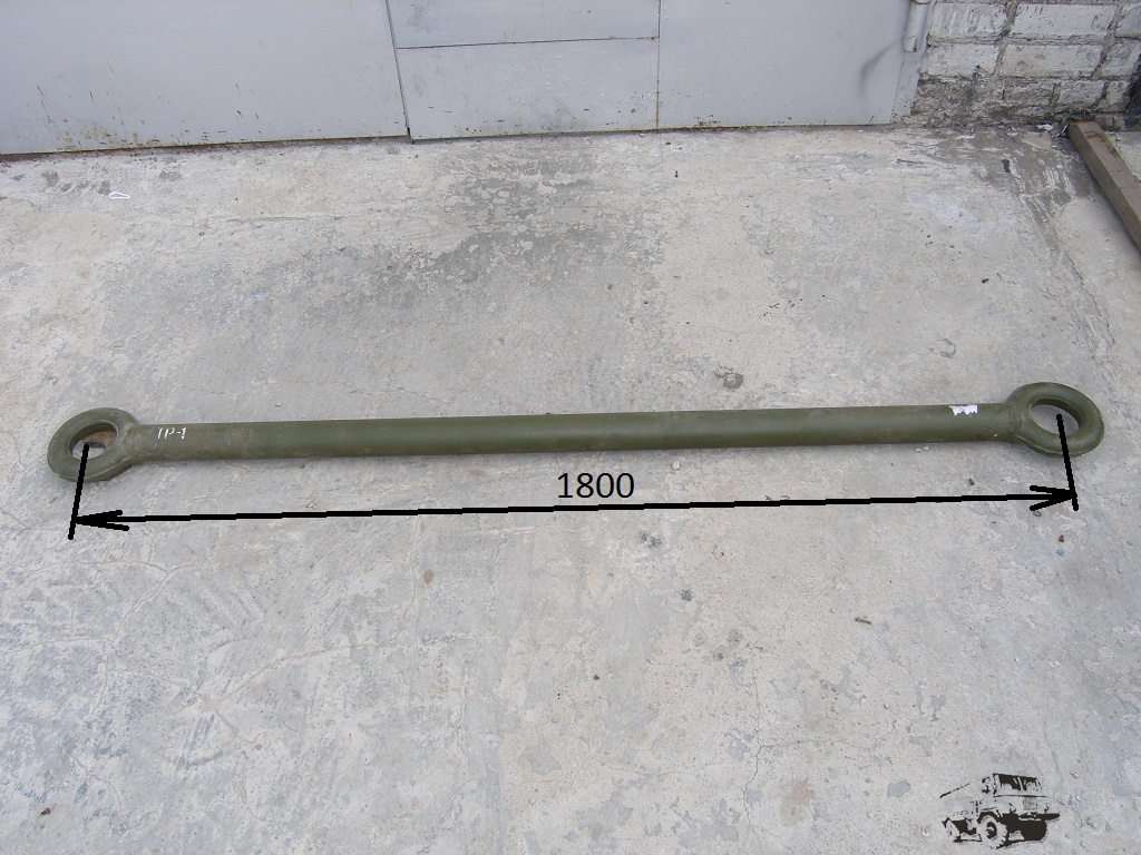

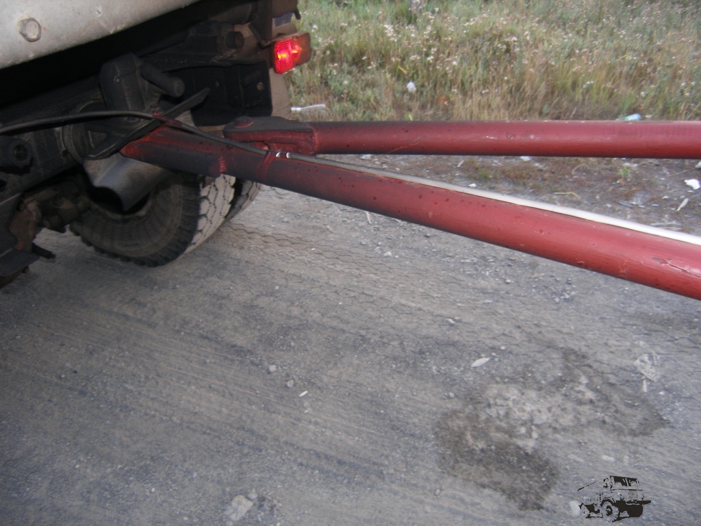

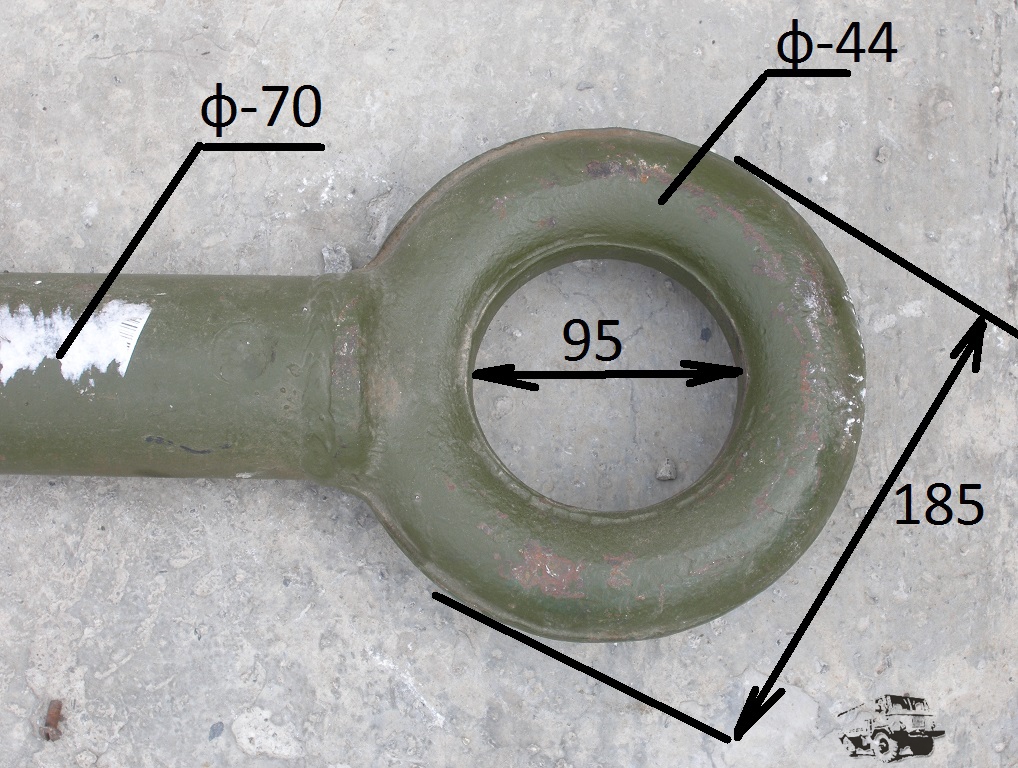

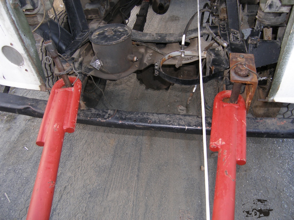

про сцепки на форуме была тема там разных конструкций было вложено.
на долго (470+) км было сделано такое, 32 пруток, толстостенная труба, цельно фрезерованный кронштейн для стыковки.
отработала на 100500
на авито такие от 8-12 примерно.
зеленая в продаже (да простят меня модераторы)
с авито пока снята.
28 кг - 3000 руб
с авито пока снята.
28 кг - 3000 руб
