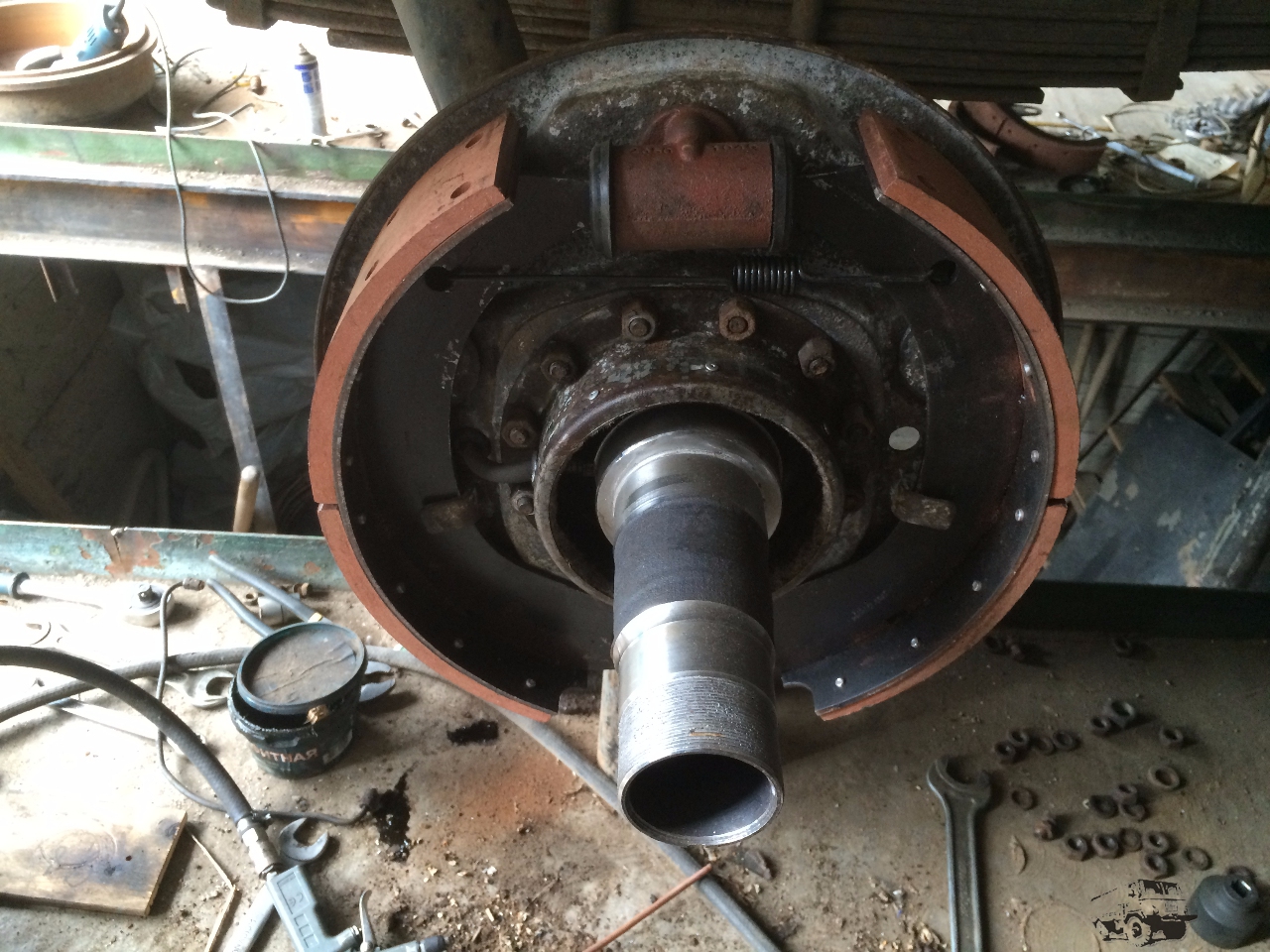

Сообщение Avalanch »

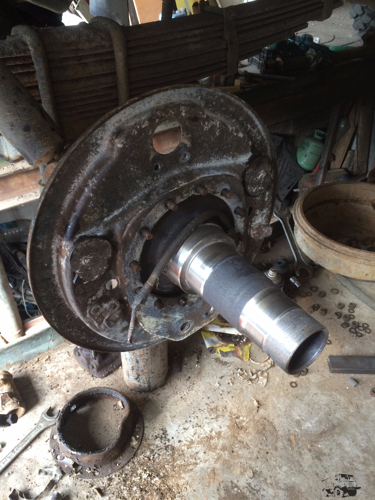

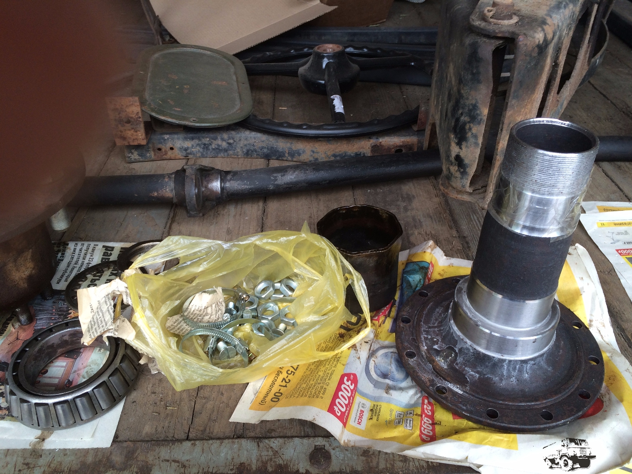

заднее правое колесо )
чулок новый
тормозной щит отмыт и смазан

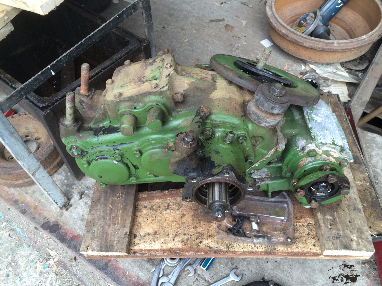

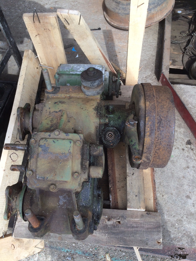

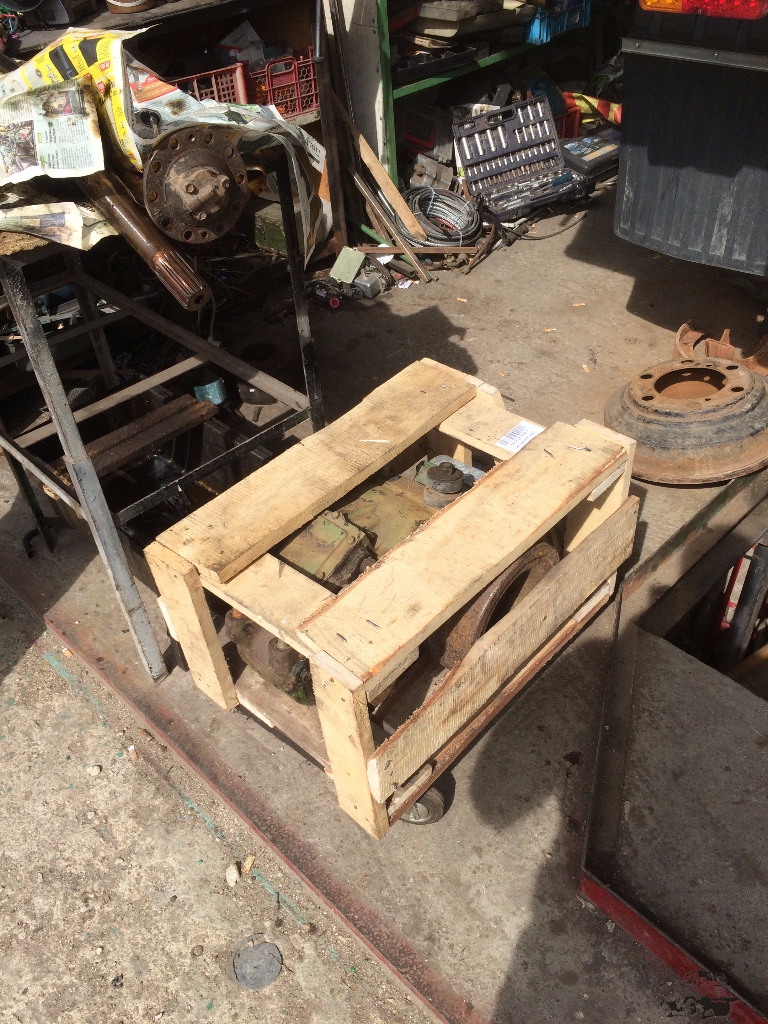

РК с КОМ назад
приехала из Мурманска

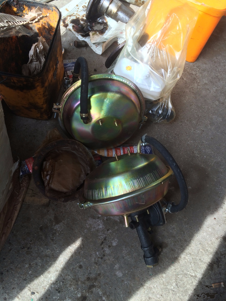

запчасти новые - красивые
от Димидрола
дай Бог ему здоровья )

Тормозной барабан пришел в консервационной смазке. Пришлось отмывать. Процедура длительная и вонючая. Но обязательная
AlexanderN
Сообщения: 5389
Откуда: г.Москва
ГАЗ 66 АКПП
Сообщение AlexanderN »

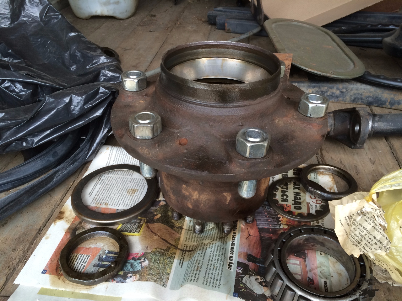

Войлочные сальники ступицы также в пуш-сале, причем под смазкой ржавчина, Обидно. Отмыл, бработал преобразователем ржавчины. Выкинул войлок, пропитанный пуш-салом, бензином, уайт-спиритом и преобразователем. Вставил новый войлок, смазанный маслом. Кольцо-держалку войлока дополнительно закрепил заклепками - часто спадает. Надел на ступицу, поддевая отверткой,и немного покрутил. Иначе новый войлок при установке может задраться и выскочить из паза. Так кстати и было на старом сальнике. Вот теперь войлочный сальник готов к установке на место.

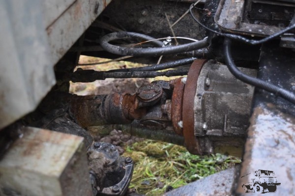

поздравляю с покупкой, если что надо по 5.2 мотору пиши в личку. разбираю джипы уже лет так 9... полно запчастей как на мотор так и на акпп... если будут какието вопросы сразу в личку..ах да на 5.2 95 года не должно быть обратки!!! если только 94 год все таки.. но это лирика и мелочи.....
если вдруг будешь снимать акпп сделай пожалуйста чертеж заглушки выходного вала, та что самоделка.... с меня причитается)
Avalanch
Сообщения: 1918

фланца-переходника на акпп. в оригинале на джипе раздатка прикручивается к акпп, я тоже хочу собрать на свой такой же мотор. у меня все есть..только больше года я искал заднеприводную акпп от доджа, чтоб не городить эту всю самопальщину с фланцем... но увы, хоть я и нашел акпп где взять...она оказалась слишком длинная.... :( поэтому придется делать как у этой машинки...

чертеж вот этой ржавой детальки надо
Avalanch
Сообщения: 1918
ГАЗ 66 АКПП
чертеж навряд ли
а со всех сторон сфотографирую
нет проблем
ТРЕНЕР

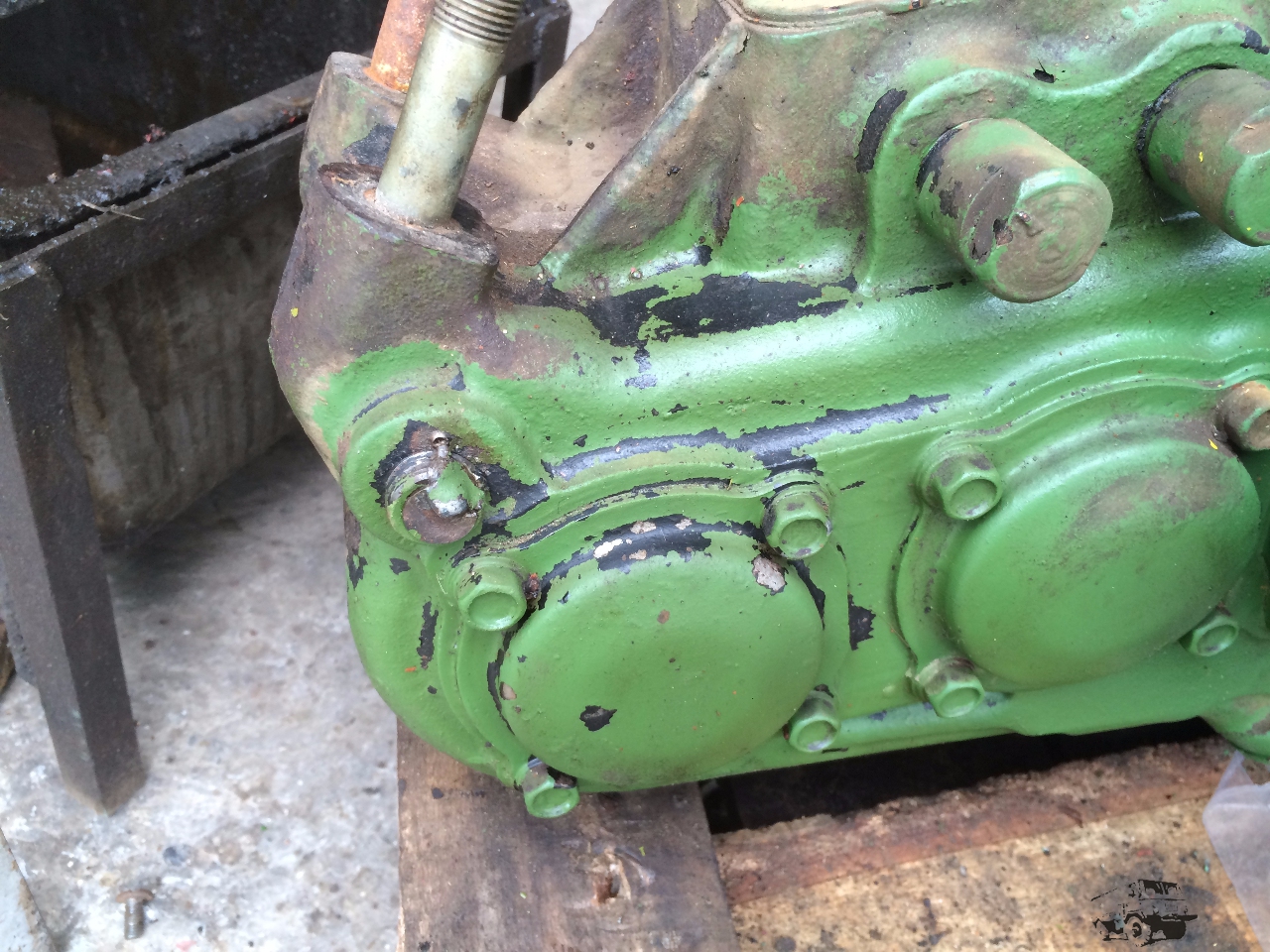

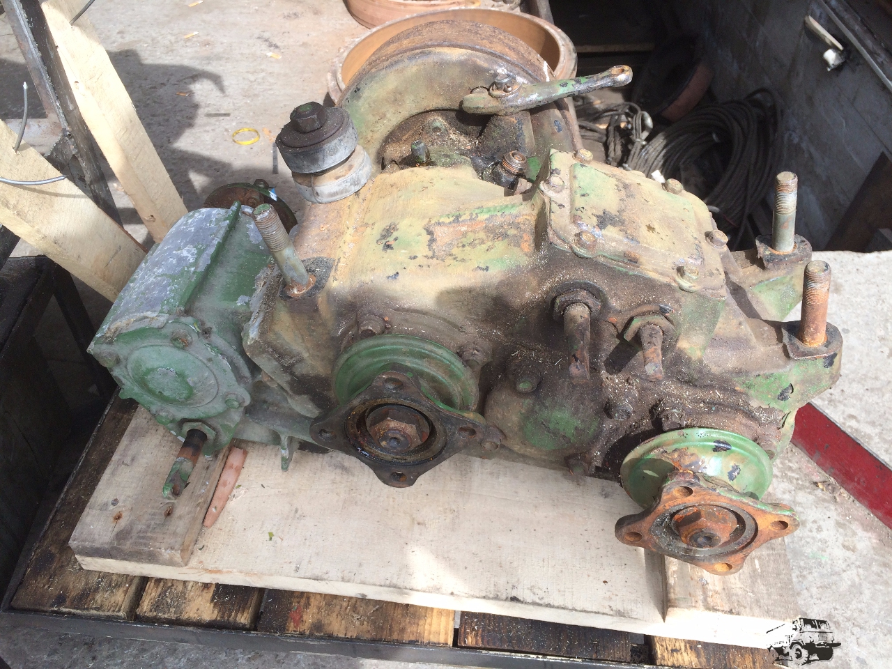

ахринеть
заливная пробка на РК заварена !!!
чо за привычка ? все заваривать ?

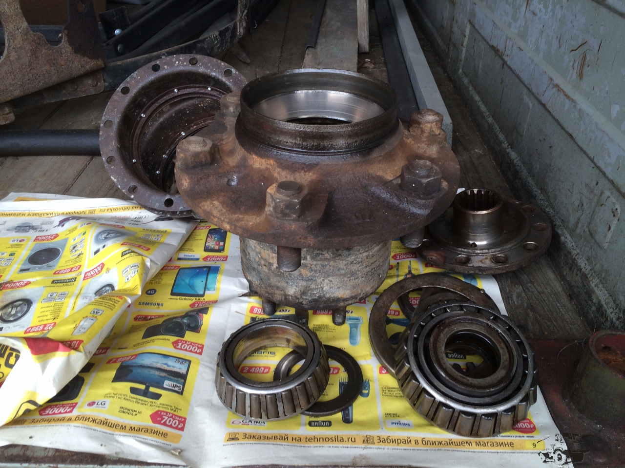

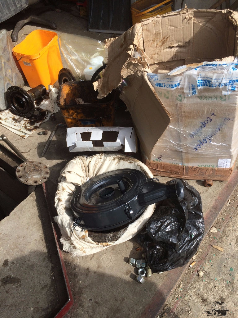

еще немного подготовленных для установки деталей

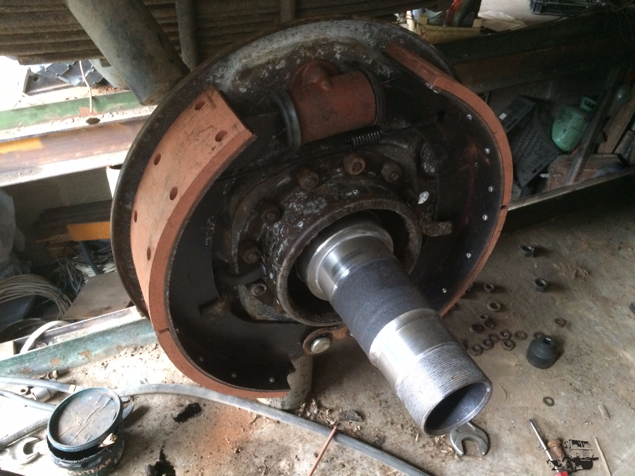

ГАЗ 66 АКПП

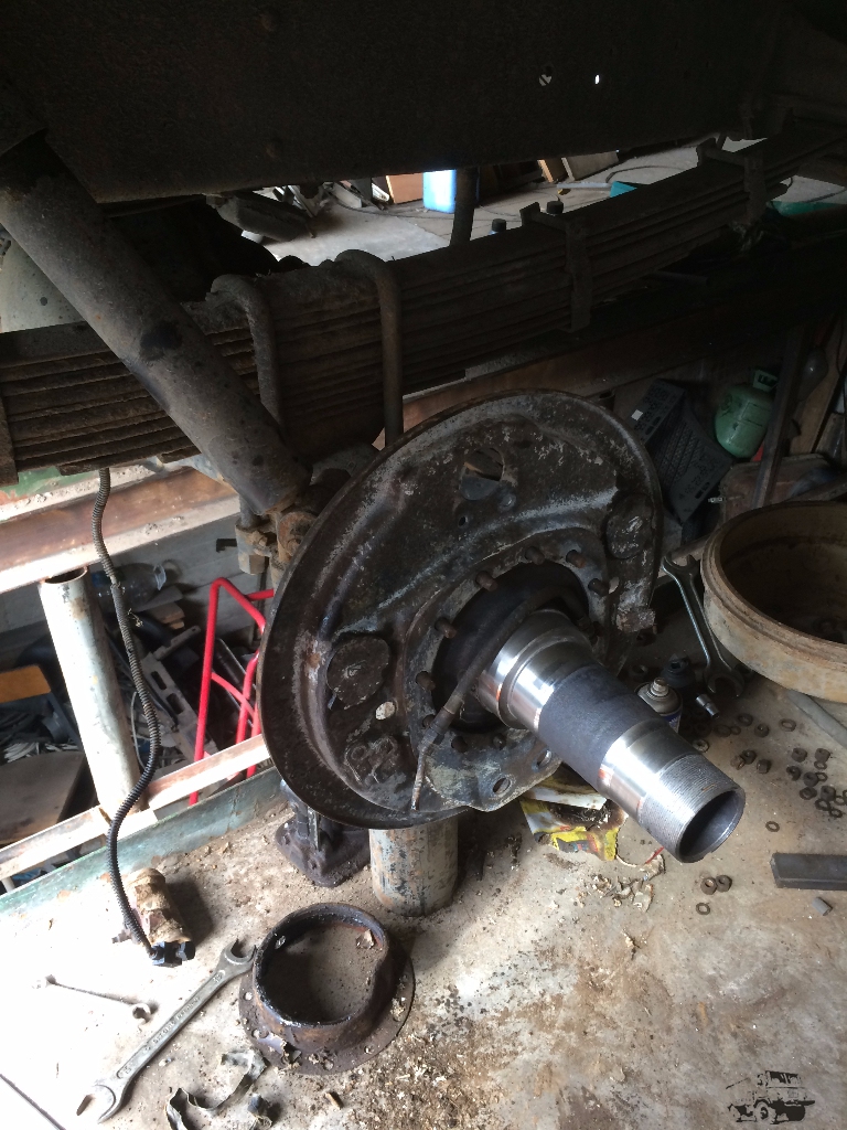

правое заднее
ТРЕНЕР

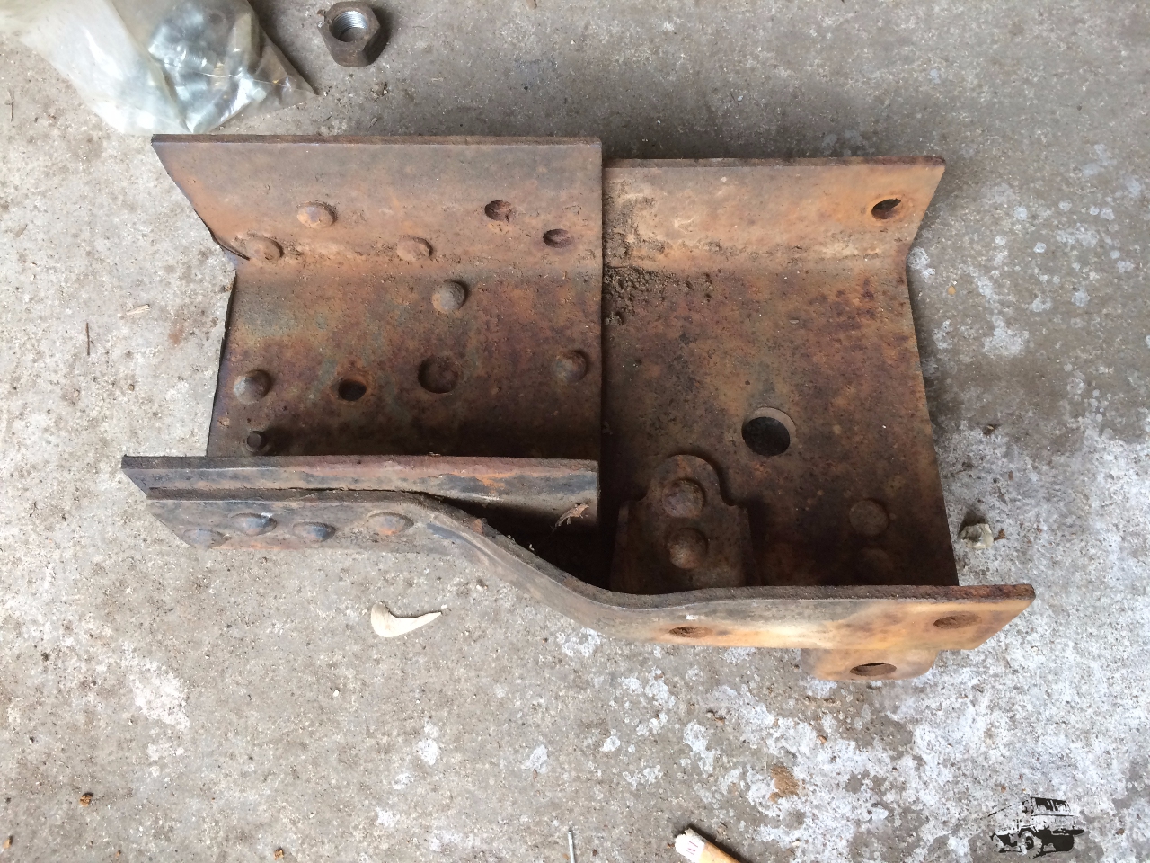

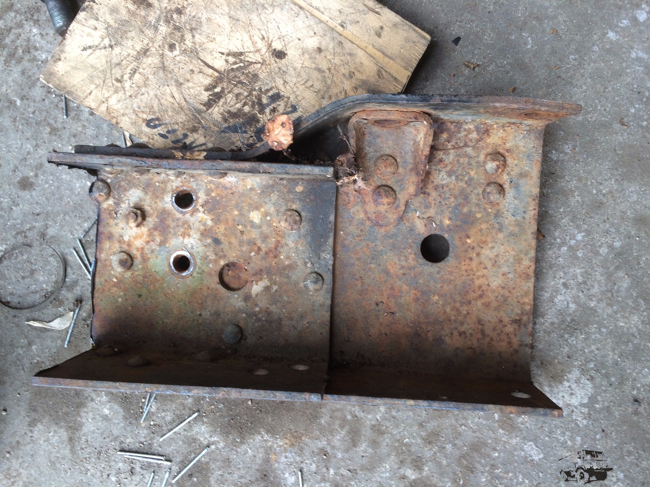

спилили по случаю куски передка рамы
будем мастерить вскоре переднюю лебеду

Avalanch писал(а):[post]321805[/post] правое заднее
накладки приклепаны на вытяжные заклепки?
Avalanch
Сообщения: 1918
ГАЗ 66 АКПП
накладки заводские с ГАЗа

Сообщение vitek-1978 »
Avalanch писал(а):[post]321802[/post] ахринеть
У меня такой же КОМ.Там на КОМ пробка есть,она вроде чуть выше по уровню.А эту наверное для солдата срочника заварили,чтоб через ком масло проверял.

когда будешь капиталить акпп, обязательно сними и обчерти...
совет тебе номер 1. прикупить очень хороший радиатор охлождения для акпп. лучще с кулером и поставить датчик температуры в салон.

Сообщение ЧОПОРОВ »
vitek-1978 писал(а):[post]321818[/post]
так и есть.защита от дурака.
