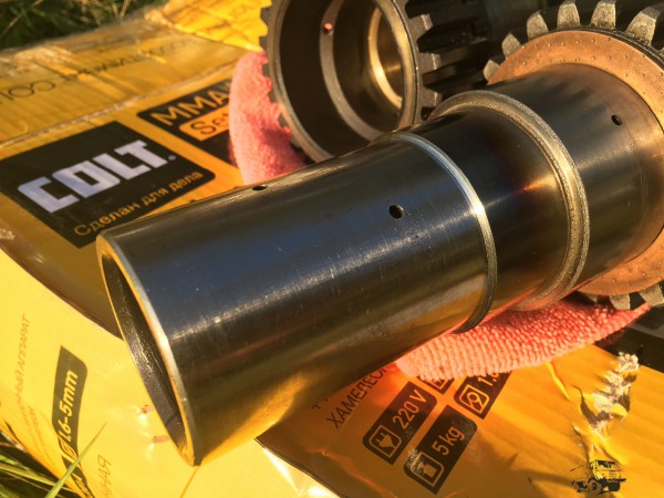

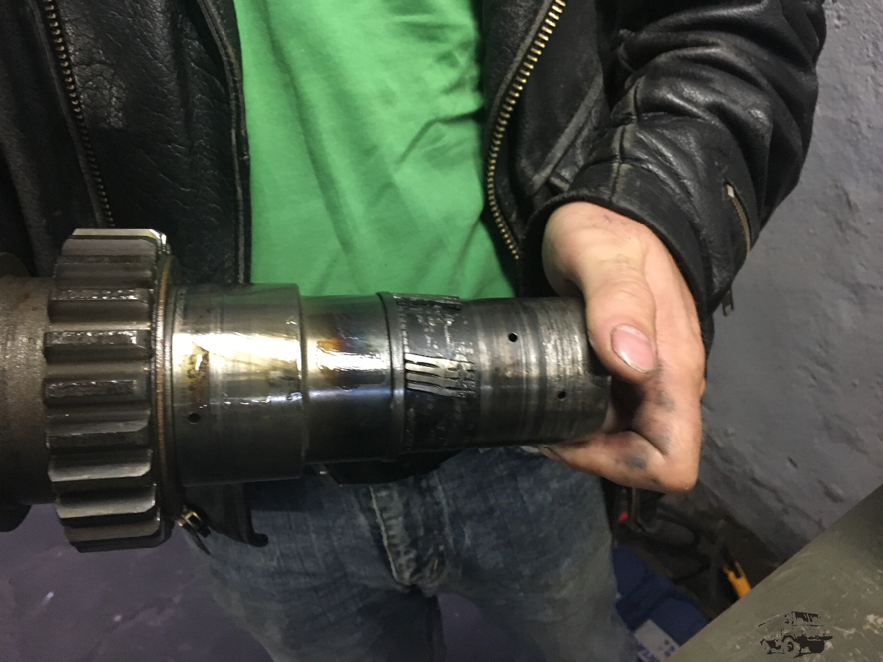

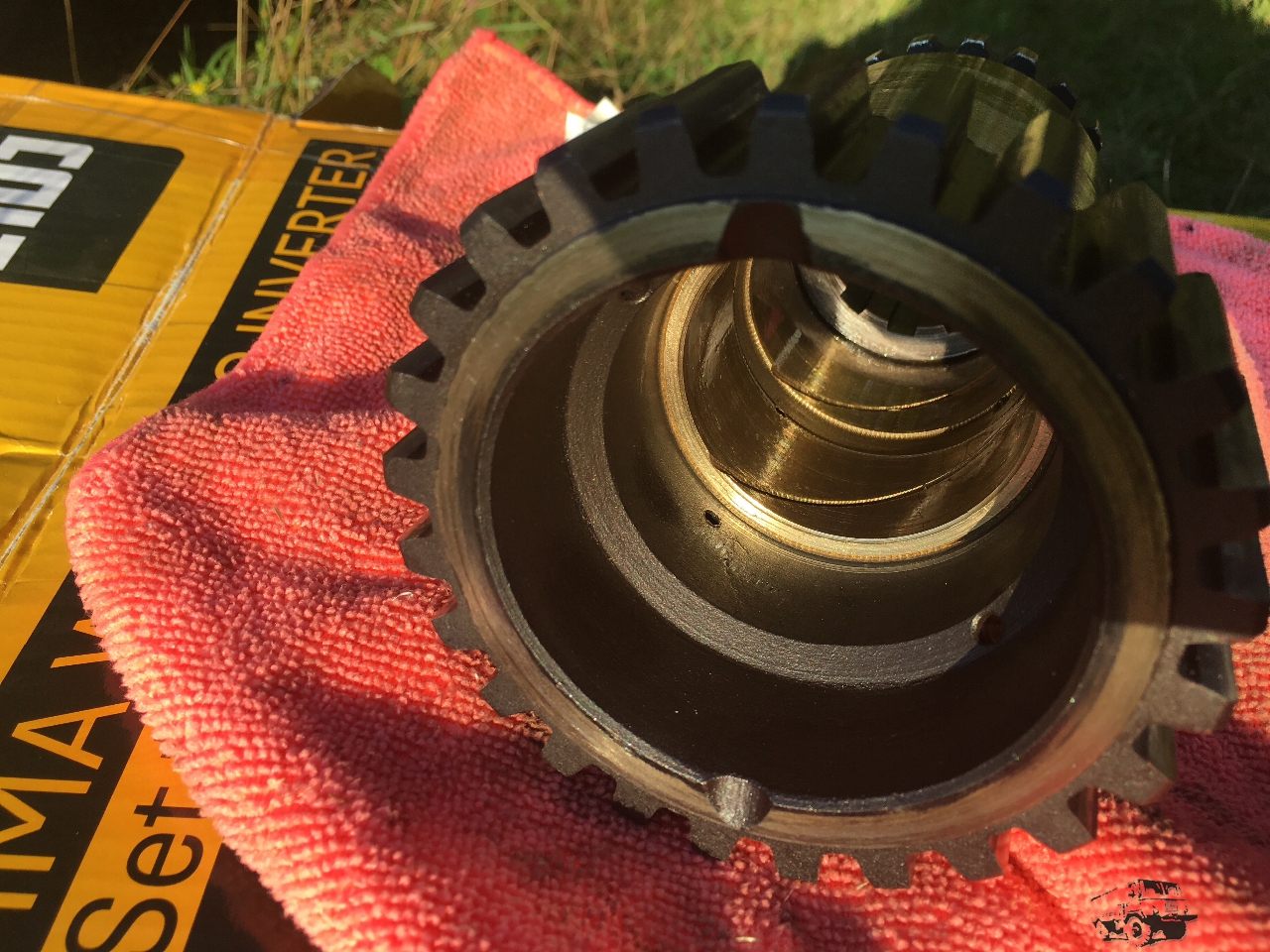

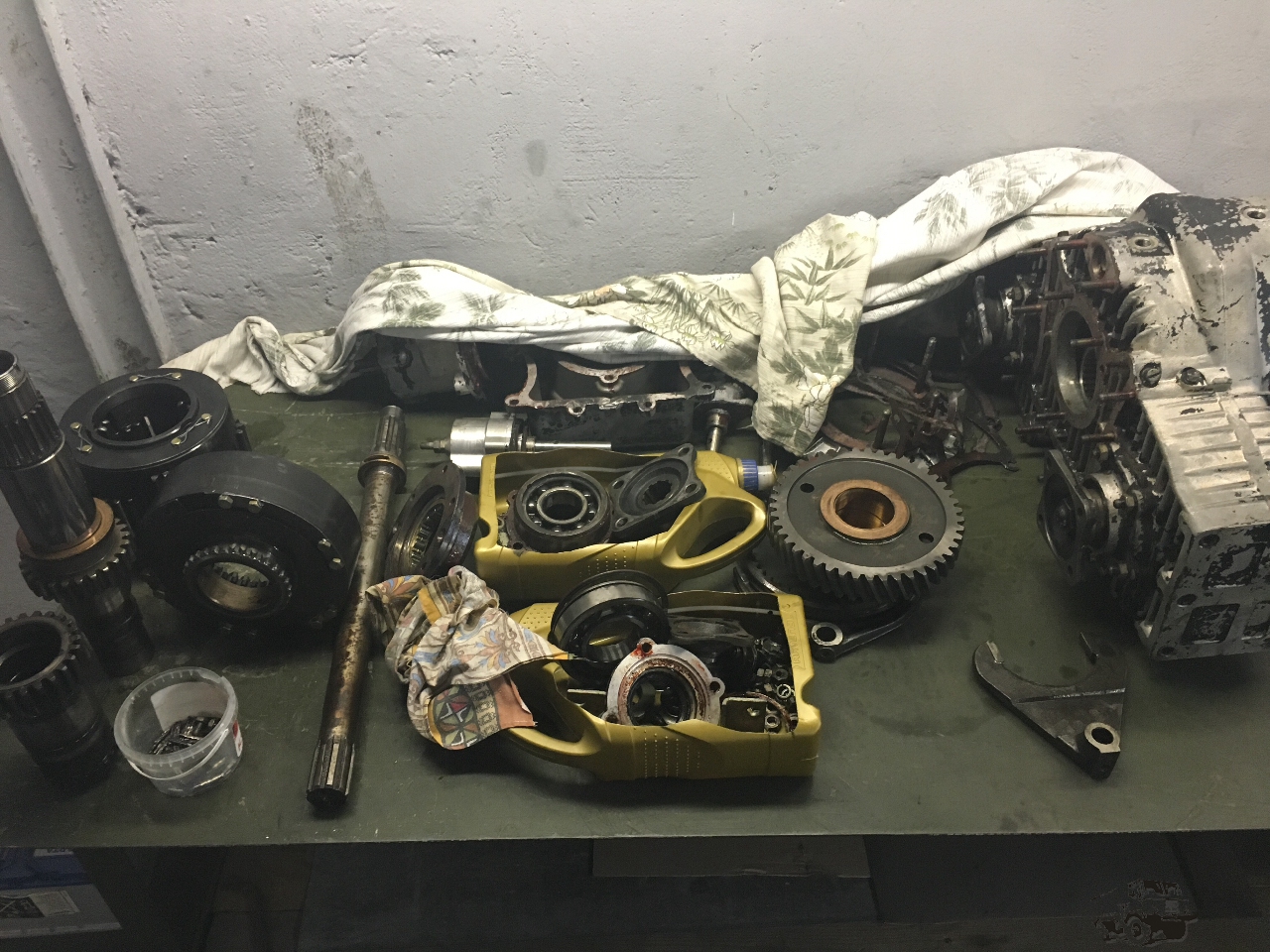

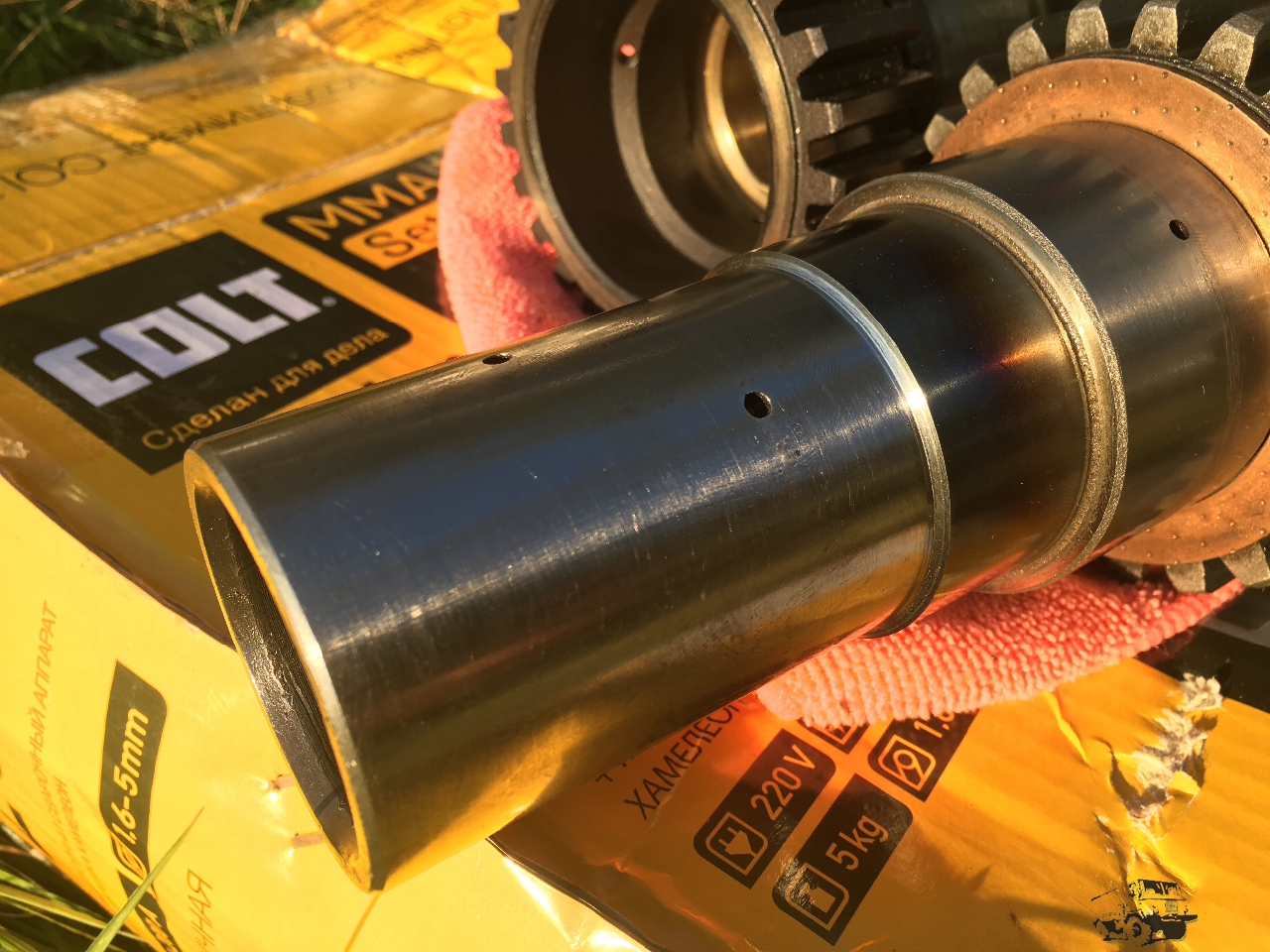

В ходе планового ТО при замене масоа в раздатке из сливного отвестия вывалился болтик.
Поскольку в таком фривольном поведении раздаткатранее замечена не была, было решено её сниматьи дефектовать.
Вскрытие показало, что раскрутились два болта из блока планетарки , что в общем-то нестрашно (все шестерни аки новые). Печальнее был факт того, что вскрытие показало два спекшихся игольчатых подшипника.
После довольно долгих раздумий ыбло принято решение менять конструкцию на бронзовую втулку, благо, что все остальные валы в раздатке на втулках и работают.
После двух недель поисков токаря был найден замечательный мастер, который изготовил и запрессовал требуемую втулку
Теперь осталось самое сложное- собрать все детали на место

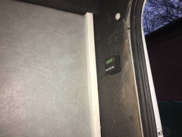

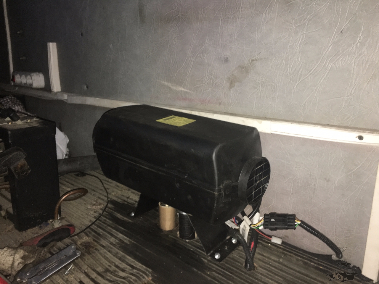

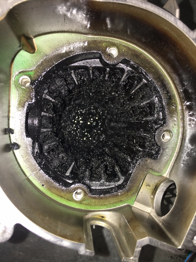

На автобусе штатно установлен дополнительный отопитель салона (Также есть тосольная печка с вентилятором модели "мессершмидт на взлёте". Не знаю, штатная ли она для 3250 или очередной креатив, но есть).
Была установлена воздушная автономка Eberspacher Airtrinic D4. При покупке автобуса отсустствовал топливный насос, новый был куплен и поставлен, автономка заработала, но с перебоями. На выезде на Браверс отопитель окончательно перестал работать.
Вскрытие показало следующую картину:
Горелка покрылась сажей. Сейчас сложно сказать что было причиной.
Горелка по мнению производителя меняется в сборе (~10 т. руб). По мнению общественности - горелку можно восстановить, надо только поменять закоксованную сетку - вот так https://www.youtube.com/watch?v=A-3fiRLiXXo, https://www.youtube.com/watch?v=nRai3I5_IYU
Но поскольку тепло в будке нужно сейчас, то по совету общественности в целом и Petrov_kamensk в частности поставил Планар 44Д.
Мощность та же - 4кВт, тоже воздушка. Из приятного - многое совпадает с эбершпехером (диаметры патрубков воздухозабора и выхлопа), крепёжка корпуса отопителя. Проводка Планара сделана лучше чем на эбершпехере - 3 отдельных жгута на стандартных АМП разъёмах, а не замороченный разъём немца.
А эбершпехер буду восстанавливать. Потом либо в гараж поставлю, либо запродам.

Вундервафля, или авто на базе шасси ГВА-3848.51
Решение делать площадку как у немцев, чтобы можно было менять быстро и без лишнего пиления, оказалось удачным для всех.
на первом видео не понятно за счет чего удерживается испаритель, на втором хоть подваривают в стыке.
У Планара испаритель из нескольних элементов, и все они тщательно закреплены на корпусе камеры сгорания
А в остальном добро пожаловать в клуб Планаров-водов
Petrov_kamensk писал(а):[post]336033[/post] Решение делать площадку как у немцев, чтобы можно было менять быстро и без лишнего пиления, оказалось удачным для всех.
На первом видео они говорят, что крепят испаритель контактной сваркой, но не показывают этот момент.
А что у Планаров ещё совместимо с немцами?
Немного огорчился, что диаметр выходного воздушного отверстия не совпадает- пришлось напечатать переходник для воздуховода

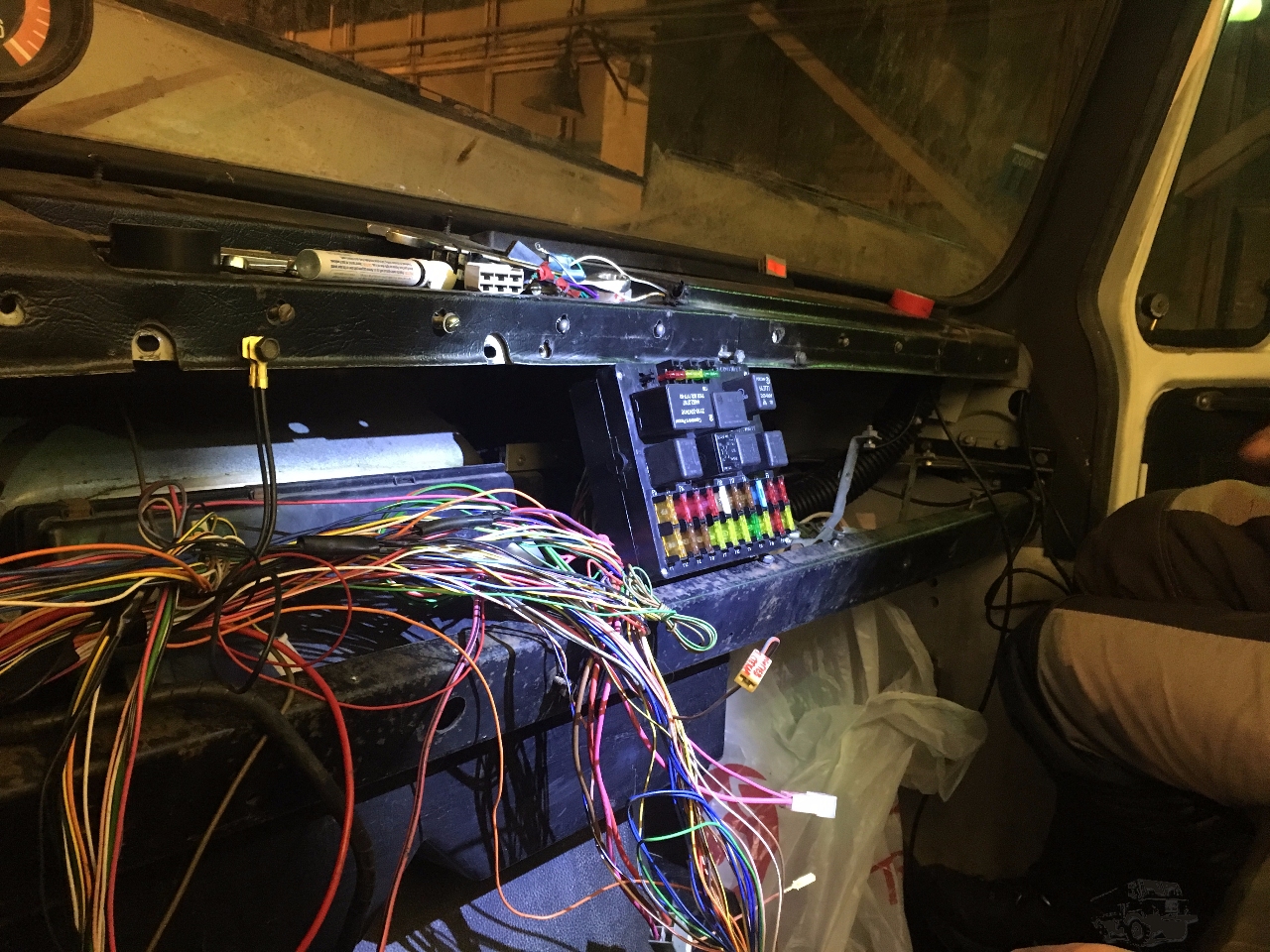

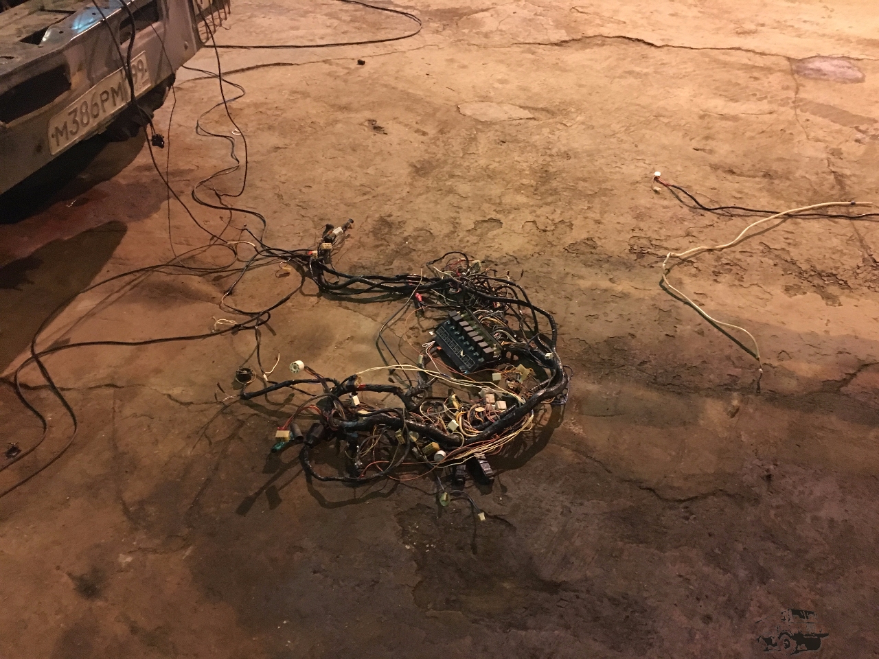

В процессе большого проекта по переделке электрики на шасси.
Концептуально определились ещё год назад, процесс пошёл сейчас.
Выкинули всю проводку.
Поставили блок 2110 и начали разводить все цепи.
Очень помогает наличие схем на цепи для десятки и семейства. Если бы на 5301 были бы аналогичные, а не общая схема, то было бы намного быстрее, а так очень много времени уходит на поиски нужных разъёмов и т.п.
Из маленьких побед - скрестили подрулевики 5301 с блоком 2110, мотор стеклоочистителя. Прочие цепи (лягушка, задний ход и пр. ) проблем не доставили.
Отдельная история - комплектующие. Нормальные клеммы найти проблема. Кстати, о клеммах - дожив до 34 лет узнал, что клеммы на 6.3 мм бывают трёх типоразмеров, в зависимости от обжимаемого провода. Вместо ПГВА в магазинах впаривают ПУГВ. Колодки под клеммы с облоем. Ну и прочие приколы.
На сегодняшний день машина заводится, передвигается. Работают поворотники, габариты, свет, стоп-сигналы, задний ход. Фары -искатели, салонный свет, звуковой сигнал, аварийка. Цепей, в общем-то немного

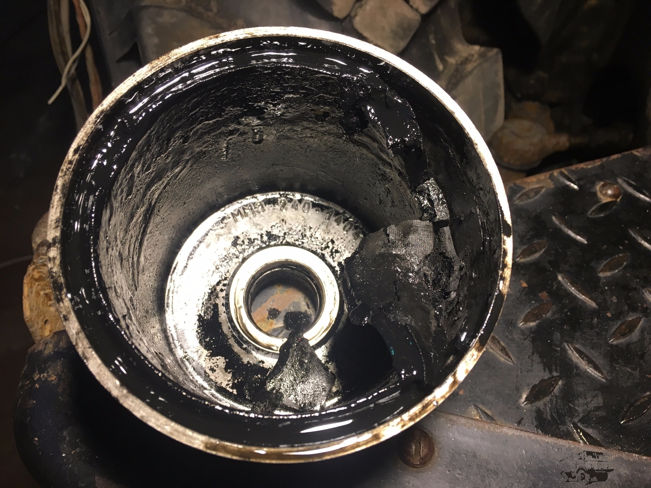

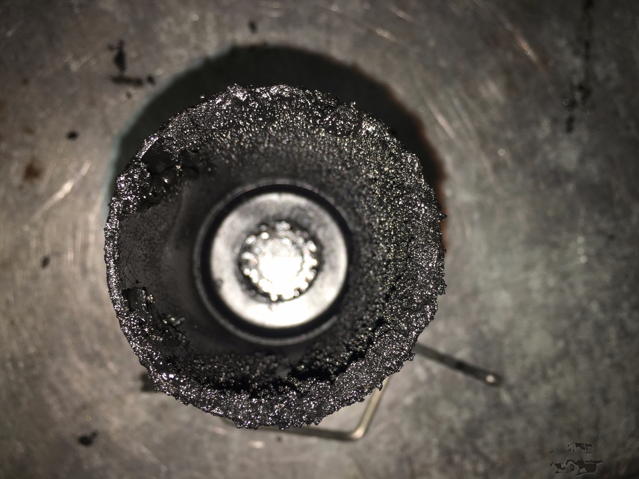

Из нежданчиков - пришлось перебрать центрифугу в связи с небольшими отложениями в ней.
А надысь обнаружил, что потёк ГТЦ. В связи с этим вопрос к владельцам 5301 - на что его обычно меняют?
