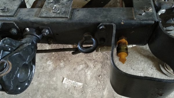

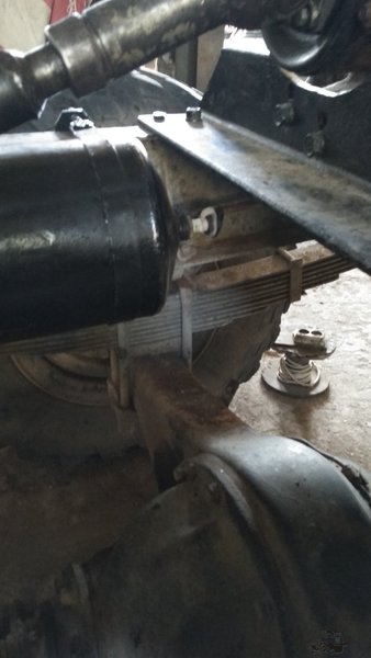

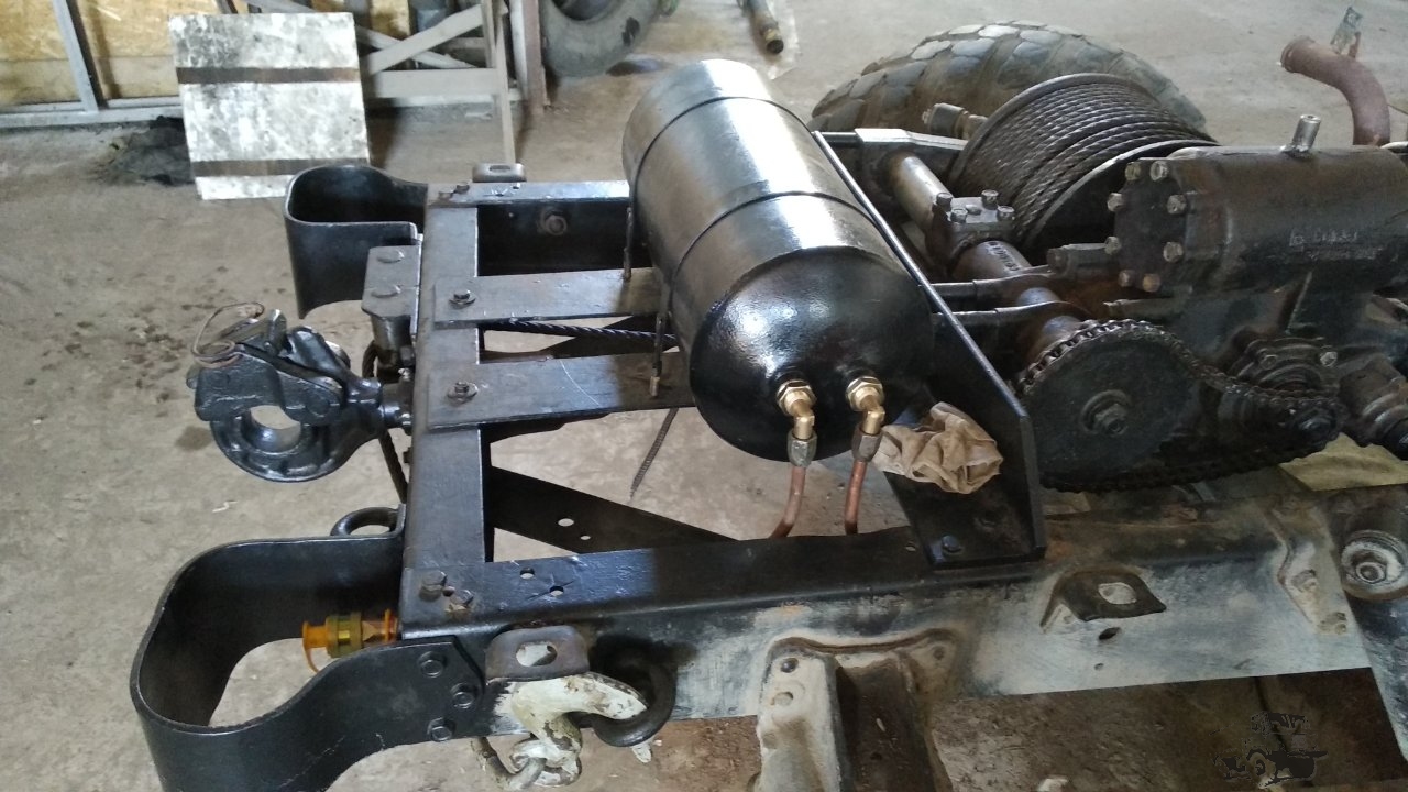

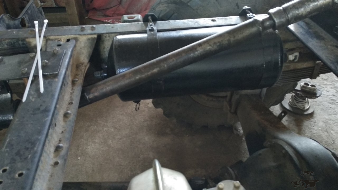

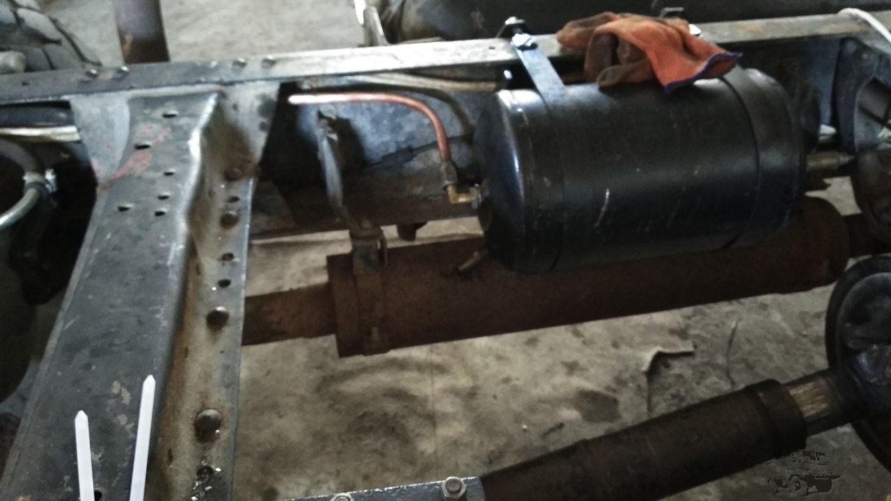

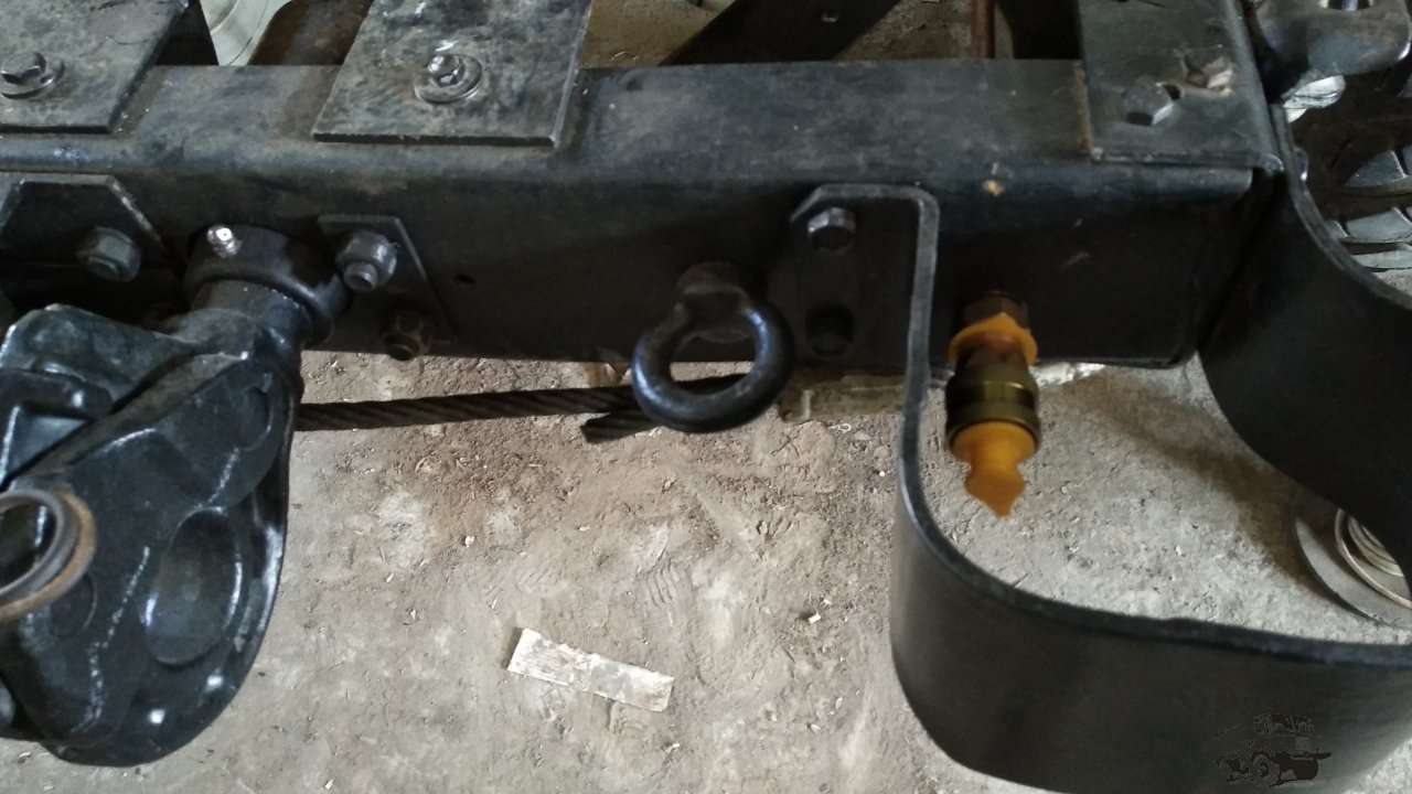

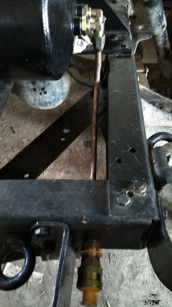

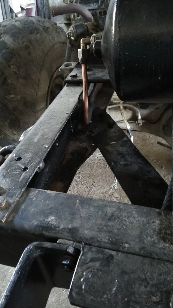

Сегодня заканчиваем с воздухом. Будет две точки выносной подкачки, одна евро, другая Камазовская. Сразу говорю, родную восстанавливать не буду. Мне по болотам под пулями не бегать и пройтись вокруг машины не лень. Пользоваться буду редко, сделал по пути на всякий случай.
Сообщения: 4411
Б-эшка (кабриолет из Крыма)
л-т писал(а):[post]388302[/post] Будет две точки выносной подкачки, одна евро, другая Камазовская. Сразу говорю, родную восстанавливать не буду.
Да .. многие не восстанавливают штатную подкачку в угоду простому разъёму "быстровоздух", а вить главный прикол в том,что можно менять давление на ходу в кабине 8) :D Судя по видикам когда ты грязюки на пашне столько наматывал,что в пору горшки лепить прям на колёсах :lol: Вот тут бы пригодилась регулировка в кабине не вылезая из машины на продолжительной тяге ловя оптимальную проходимость.. Ну нет так нет :shock: :idea: Интересный момент на 5:20- по 6:20 мин.

А еще с подкачкой можно на проколотом колесе из грязи выехать до удобного места или дотянуть до цивилизации, мне уже неоднократно помогала последний раз сосок оторвало доехал 50 км до своей стоянки, после даже со вторым стационарным компрессором накачать не смог. а так пришлось бы в одного колесико в лесу под дождем менять...

[ref]л-т[/ref], чего-то я не совсем понял про две точки подкачки ? Ты добавил ещё ресивер .. Хочешь просто на обоих ресиверах поставить разъёмы "быстровоздух" ?

Добавил два Камазовских ресивера. На одном поставил Камазовскую точку, с другого вывел быстросъём.

л-т писал(а):[post]389536[/post] Добавил два Камазовских ресивера. На одном поставил Камазовскую точку, с другого вывел быстросъём.
Взамен штатного из-за установки лебёдки ? И зачем два- когда один камазовский напорядок больше по объёму штатного ?

Всего три ресивера. Воздуха 50л. Воздуха много не бывает. :D

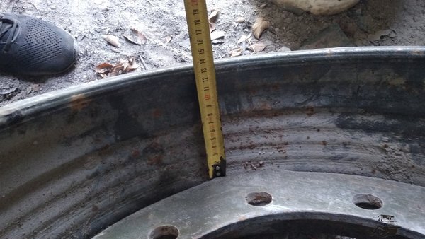

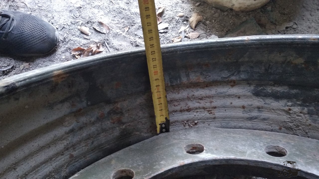

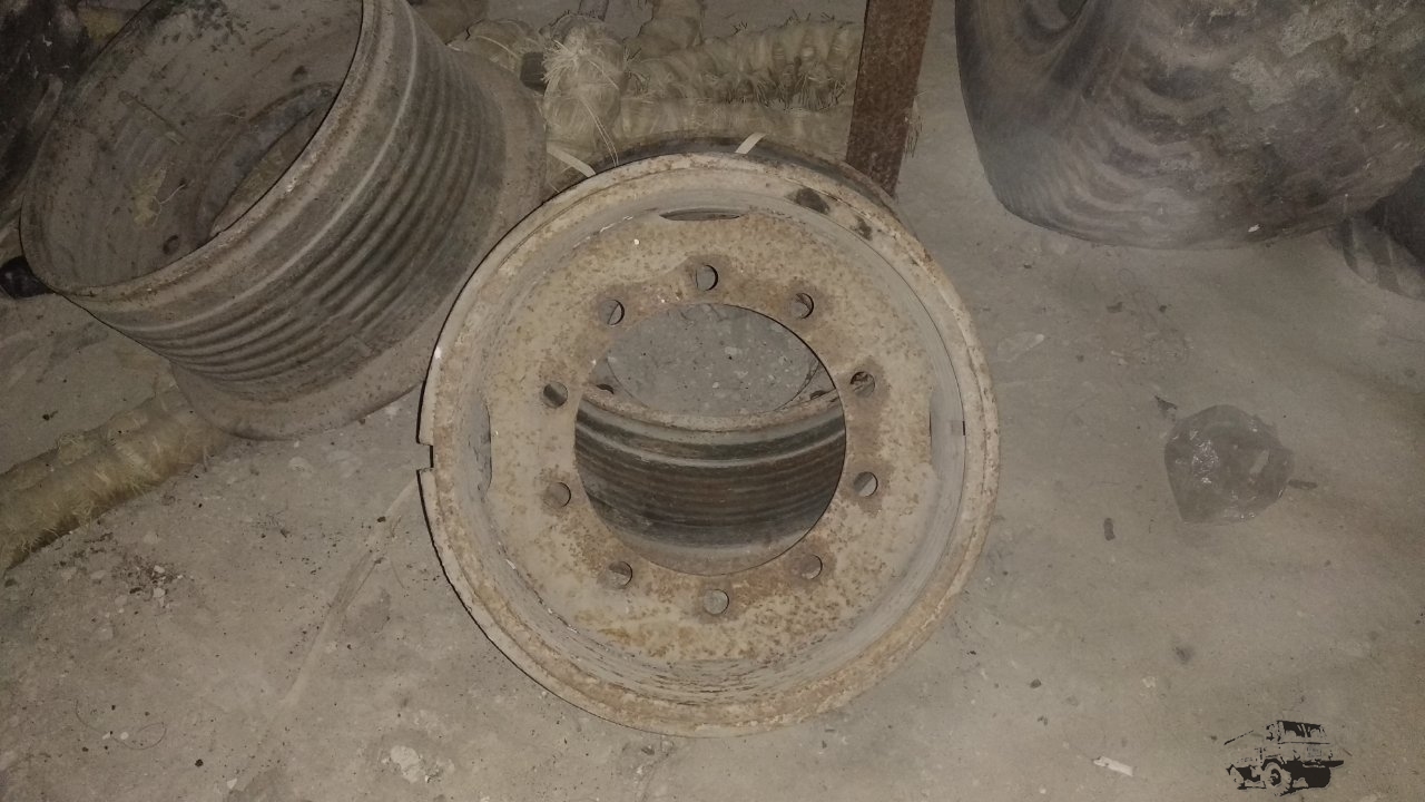

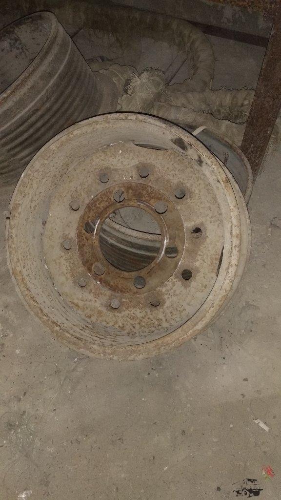

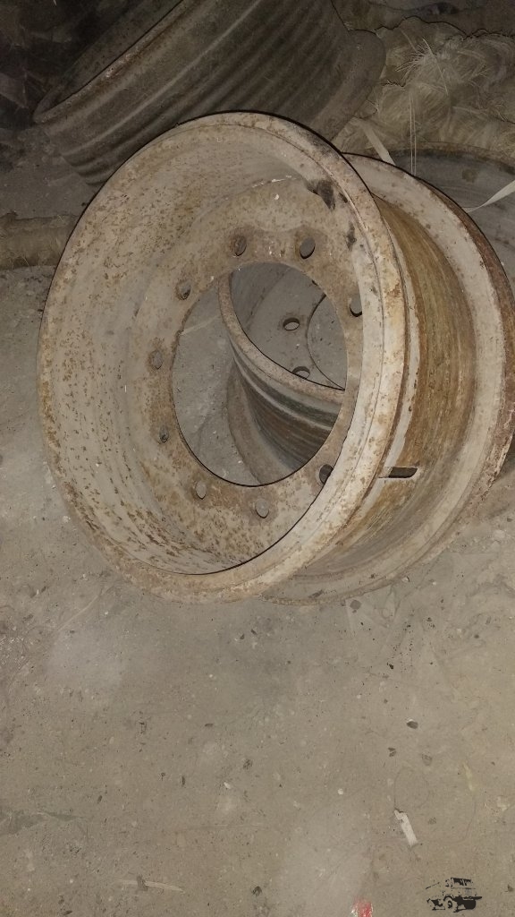

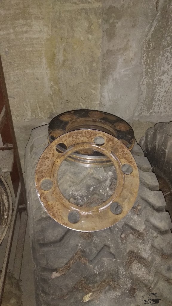

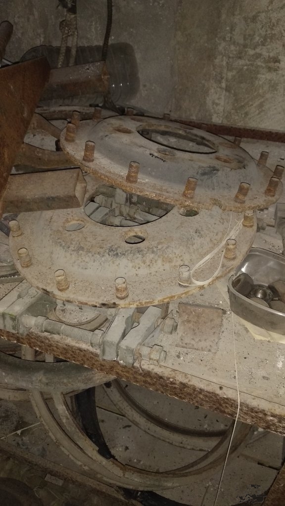

Лазил как то по складу и обнаружил колёсные диски от прицепа Камазовского с односкатной ошиновкой, его ещё у нас звали "Ставраполец". Я лет десять назад поставил прицеп на импортные "бомбы" (подходят один в один) и забыл за эти диски совсем. Сам диск на 20" под 320-ю Мазовскую резину. Серединки от дисков разборных от 66-го тоже были в наличии. Отвёз токарю, подрезали, получились диски под 20-ю резину для 66-го. ну как получились, осталось обварить и покрасить. Пусть лежат, может где резиной 131-го разживусь. Специально покупать не буду, у меня ещё 14 б/у колёс от 66-го.

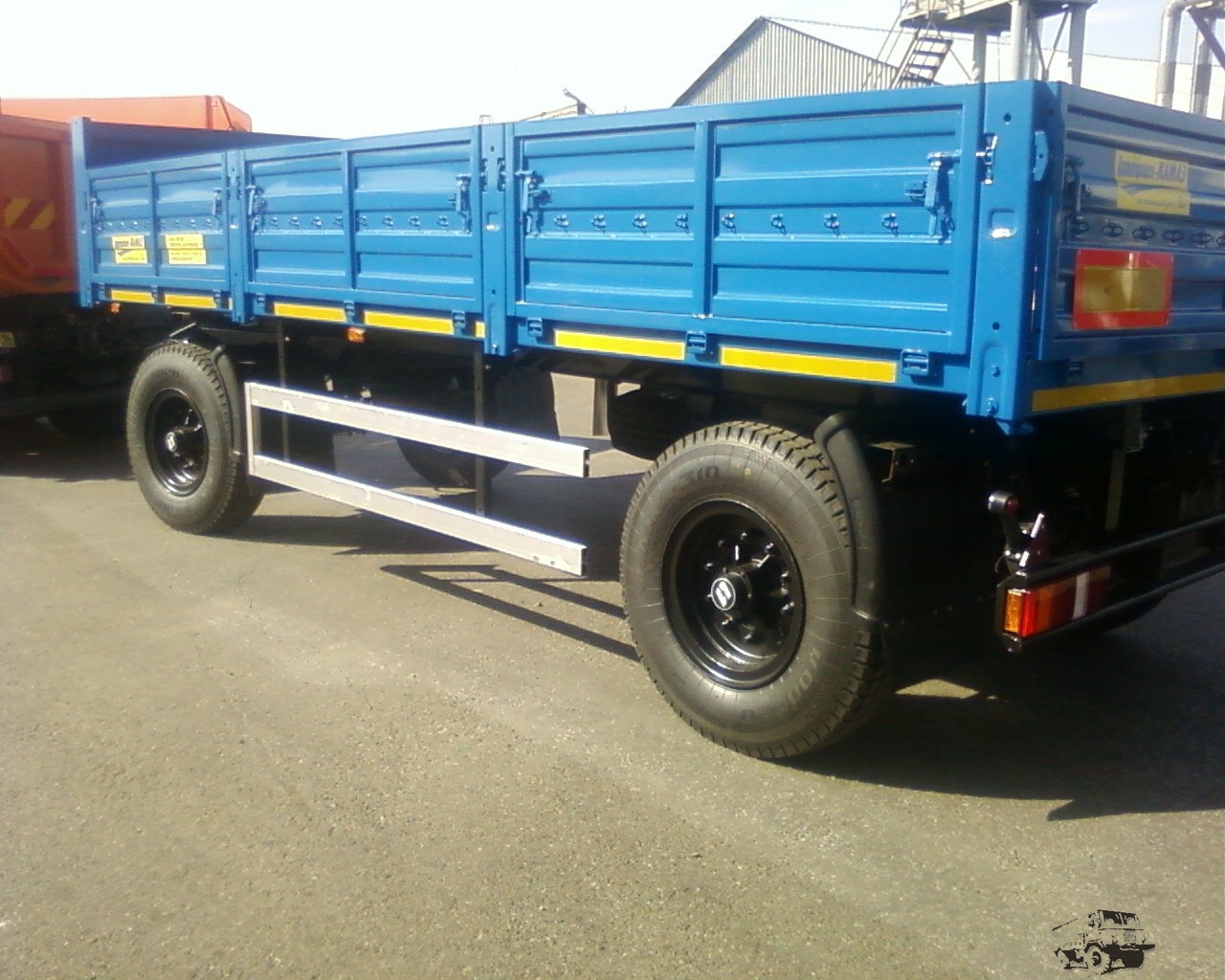

Вот с такого. Только у меня бочка была.

л-т писал(а):[post]390429[/post] осталось обварить и покрасить. Пусть лежат, может где резиной 131-го разживусь.
Если получиться собрать колёса с ЗИЛовской резиной это будет очень хорошо..
