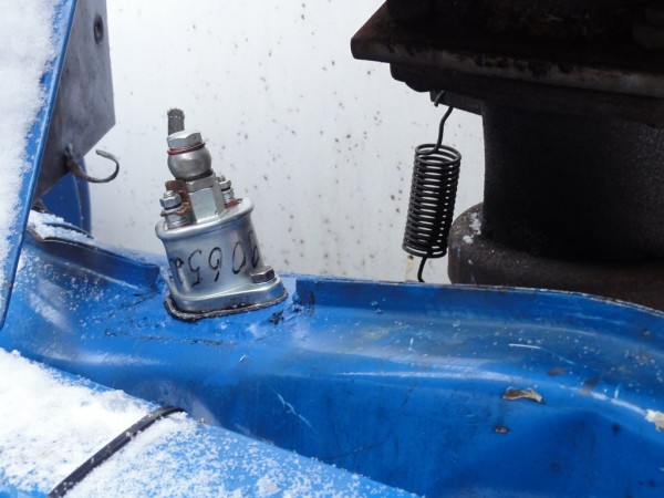

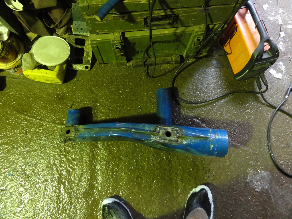

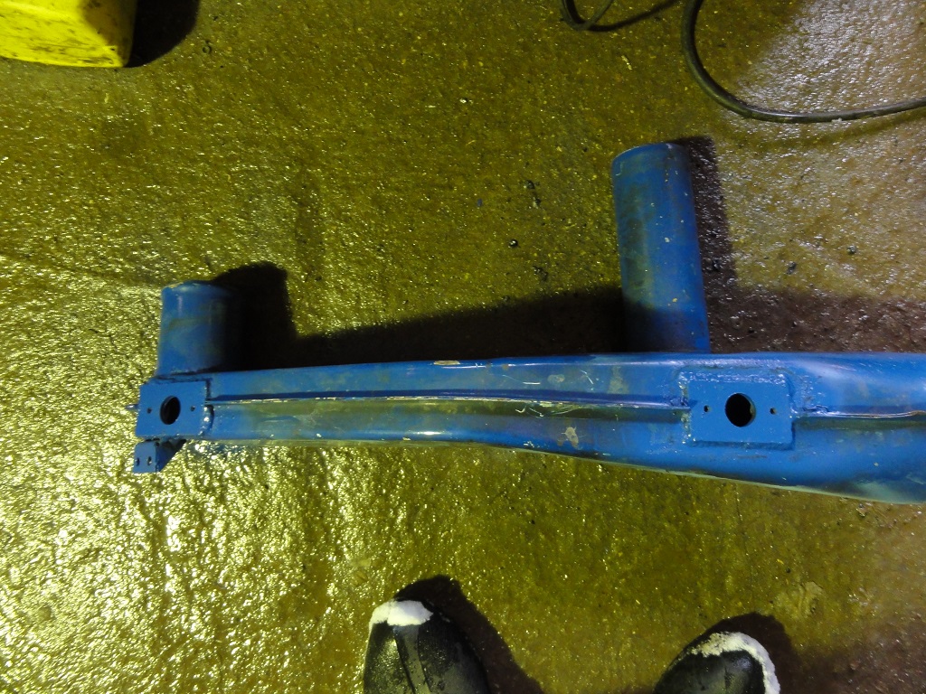

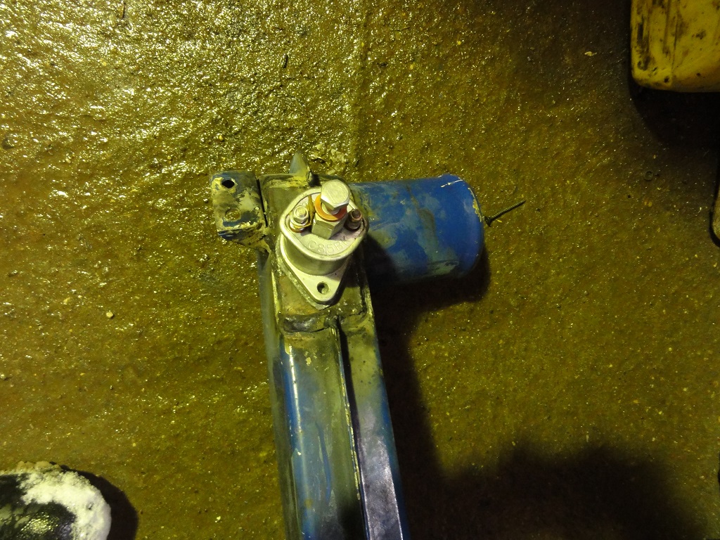

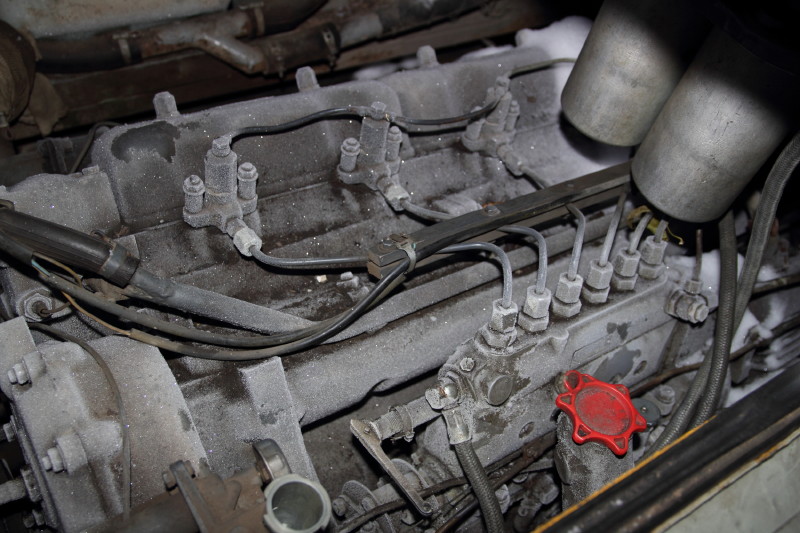

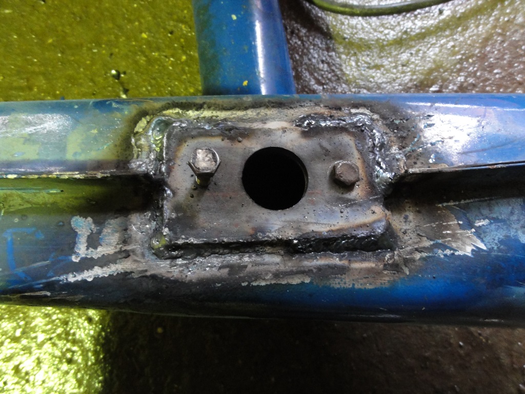

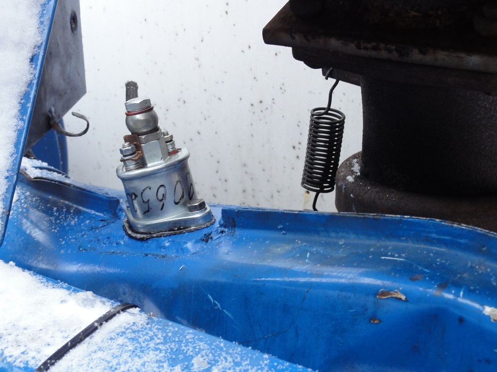

Начал установку ЭФК , в варил площадки под свечи собираю блок управления.

Старина писал(а):в варил площадки под свечи
вварить можно было и покрасивше... еще лучше полуавтоматом... все в Татре должно быть прекрасным... :D

Сообщение Старина »
Это ещё не самый корявый шов , старался. Съезжу ещё раз на ней на рыбалку весной и как станет теплей полезу уже в ДВС куда ещё не лазили. После замены масла прошёл 2000 км а уровня нет движок сухой не где не гонит, не капает, конечно завтра по светлому долью посмотрю сколько войдёт. На рыбалку будет где то 800 км. замеряю сколько съест, но уже есть подозрение что движок не кушает масло а жрёт и тогда будем дальше изучать " как устроен паровоз"

Штурман писал(а):вварить можно было и покрасивше... еще лучше полуавтоматом... все в Татре должно быть прекрасным... :D
Димон ,
нет ,что бы чего лесного напеть..
так нет же , хлебом не корми дай покритиковать

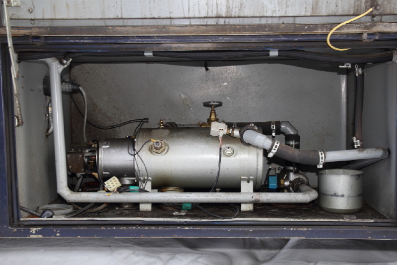

Немцам для подогрева их маn kat с воздушником предложил посмотреть в сторону вот этой штуки
ТЕРММИКС-15Д-24В
но ЭФУ конечно в плане удобства будет выше тк не надо ни куда ходить будет и всё из кабины можно будут сделать.
у меня ЭФУ питание от насоса низкого давления получало и после потери штуцера отводившего часть топлива на свечу было ликвидировано, плюс предыдущие успели проводку поплавить тоже видимо запуская, бездумно.

Такая штуковина хороша на закрытой территории где есть заборы и здания где ветром не выдует всё, пробовали на амерекосах у них поддон пластиковый открытым пламенем нельзя , всю кабину с движком и кпп закрываешь снизу брезентом и греешь если до - 20 и нет сильного ветра отогревали а лучше погрузчиком за задний мост и в тёплый бокс само всё оттает. На ЭФУ буду делать упрощенную схему без блокировки генератора и исключения шунтов т.к. все запитаю от доп. аккумуляторов которые находятся в фургоне и в момент запуска будут работать автономно не связано с генератором и основными аккамуляторами , единственно что хочется сделать так это врезать тэн 1.5-2 квт. в поддон греть масло если в мотор весной полезем то обязательно займусь.
Свечи будут питаться от дополнительного бачка самотеком не хочу колхозить в топливной и так воздух подсасывает немного не можем понять откуда.

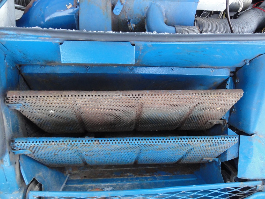

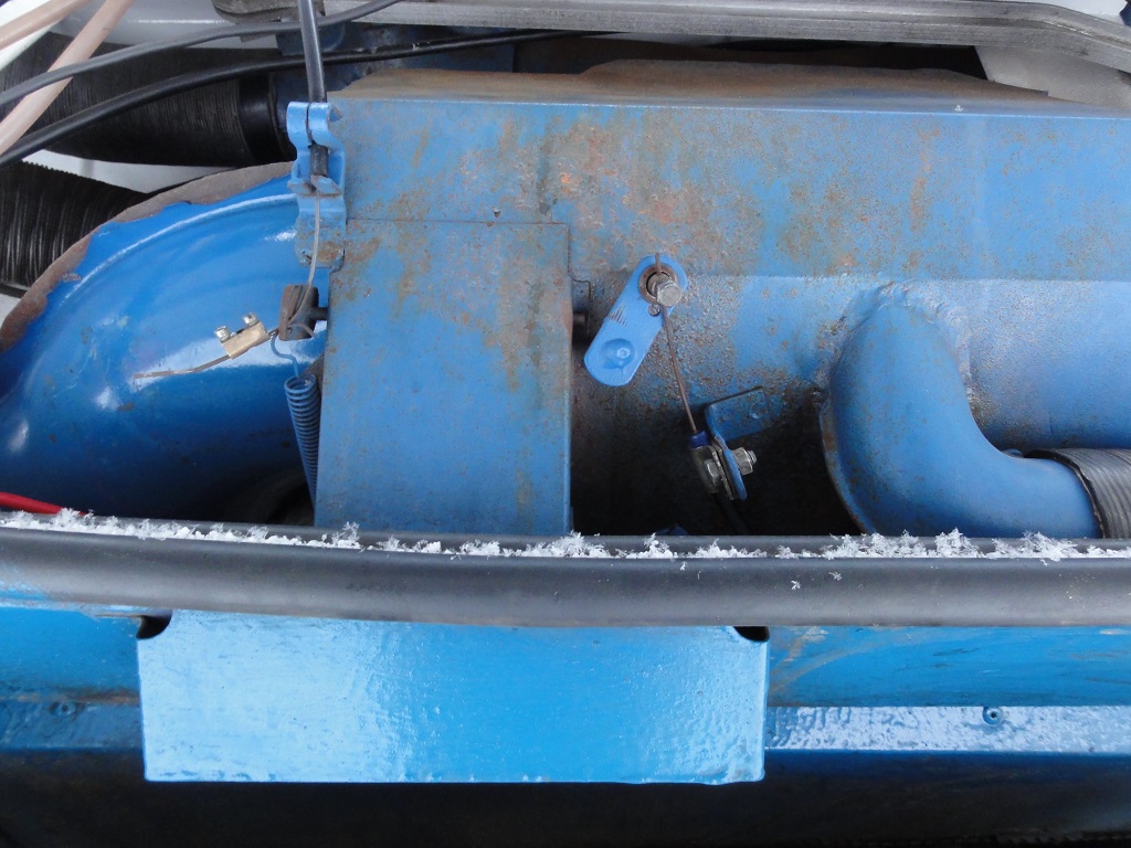

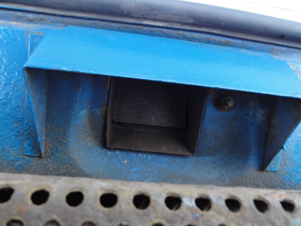

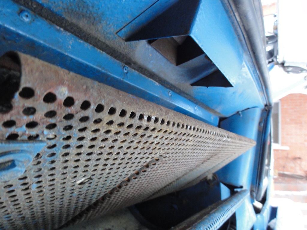

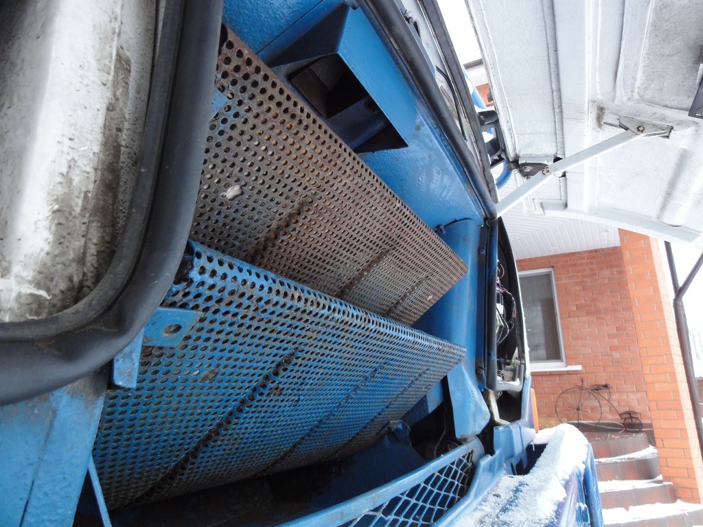

На штатной печке кабины есть заслонка которая открываясь гонит горячий воздух в забор воздуха охлаждения ДВС , теоретически если картонкой закрыть всю решётку забора воздуха с улицы то горячий воздух пойдет от печки к цилиндрам в развал но 8 квт. в -25 мороза 12 цилиндров однозначно не прогреет если только ТНВД и трубки к нему немного, надо будет попробовать и всё равно без прогрева масла движок хорошо не крутанешь .

Старина писал(а):На штатной печке кабины есть заслонка которая открываясь гонит горячий воздух в забор воздуха охлаждения ДВС , теоретически если картонкой закрыть всю решётку забора воздуха с улицы то горячий воздух пойдет от печки к цилиндрам в развал но 8 квт. в -25 мороза 12 цилиндров однозначно не прогреет если только ТНВД и трубки к нему немного, надо будет попробовать и всё равно без прогрева масла движок хорошо не крутанешь .
Серёга ,что то мне подсказывает ,что зря ты от родной печки отказался , она как раз двс прогрела бы

На этом движке возможна установка второго стартера , я не стал ставить не вижу смысла в хороший мороз давление долго не появляется и автоматика глушит ДВС можно добавить обороты нажав на газ и держать что бы не глох но слышно как на сухую стучит распред вал и клапана жалко движок .
Жень, вроде сейчас разобрались как раз нижняя заслонка до конца не закрывалась трос не отрегулирован был и приличная часть потока уходило в ДВС , сейчас дует в салоне хорошо.
