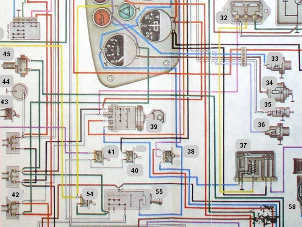

Парни, здарова. Тут такое дело. Езжу тут маленько, прикатываюсь, привыкаю. И понял, что лампочка аварийного давления масла стоит не на своём месте ( это уже точно ) и всегда горит. Снял старый датчик, поставил новый. Такая же картина. Сам манометр механический, поставил вместо электрического. Хотя показания электрического , как оказалось совпадают полностью с механическим. Снимаю штекер с датчика аварийного давления, лампочка гаснет. Одеваю, завожу, горит. Манометр показывает.
Как , что , где, можно проверить ? Или ещё один датчик купить , попробовать с ним.

Может проводка где замыкает? Схему электрическую надо смотреть!!!

Подсоедини куском провода- можно прямо через окно. И отдельный провод массы на лампочку.

К прибору подходит 4 провода. Подсветка у тебя наверняка работает, и когда ДВС внезапно заглох , то лампочка то же должна загореться. А вот два других провода, основных, стоит проверить. Это зелёный (см схему) на предохранитель "42", коричневый на датчик "34".
У тебя цвет проводов может не совпадать, с указанной на схеме.

Так проблема в лампочке, там один провод. Если бы замыкал, то и при снятой с датчика клемме горел бы, так что смотрите датчик...
Давление масла
При замыкании провода датчика на массу должна гореть лампочка , а если снять то должна тухнуть... Датчик кажись на размыкание работает.

Берете лампочку,один провод на плюс,второй на контакт датчика,лампочка горит,запускаете,лампочка гаснет,датчик исправен,трясите проводу.
