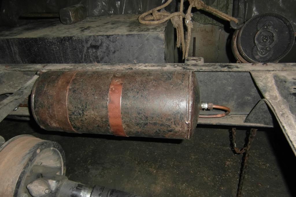

занимался сегодня окончательной установкой вакуумного баллона и его подводящих трубок,траверсой тоже немного позанимался,рассверлил отверстия в уголках,забрал лист железа 6мм которым она будет накрываться,по размеру пока неотрезал.авто теперь только займусь на следующей недели,надо с гаражом заниматься.

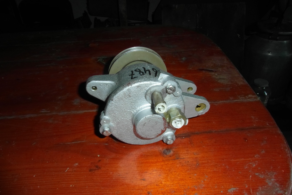

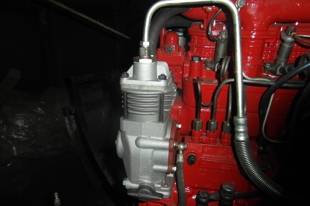

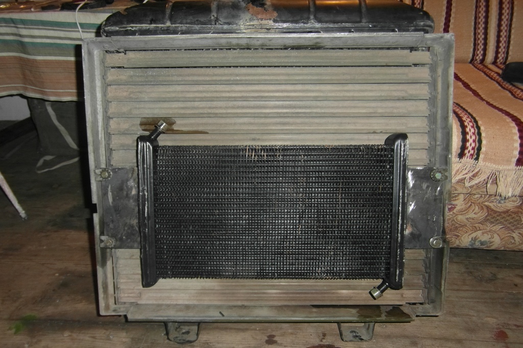

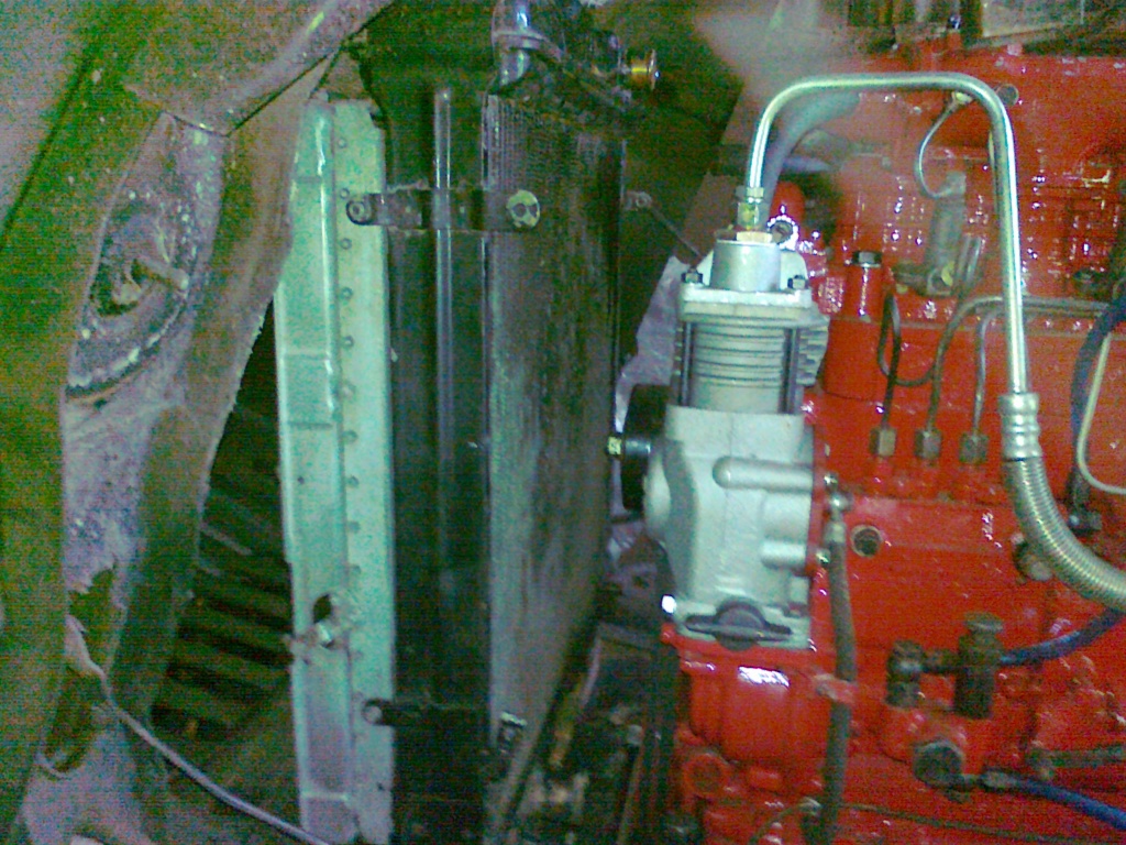

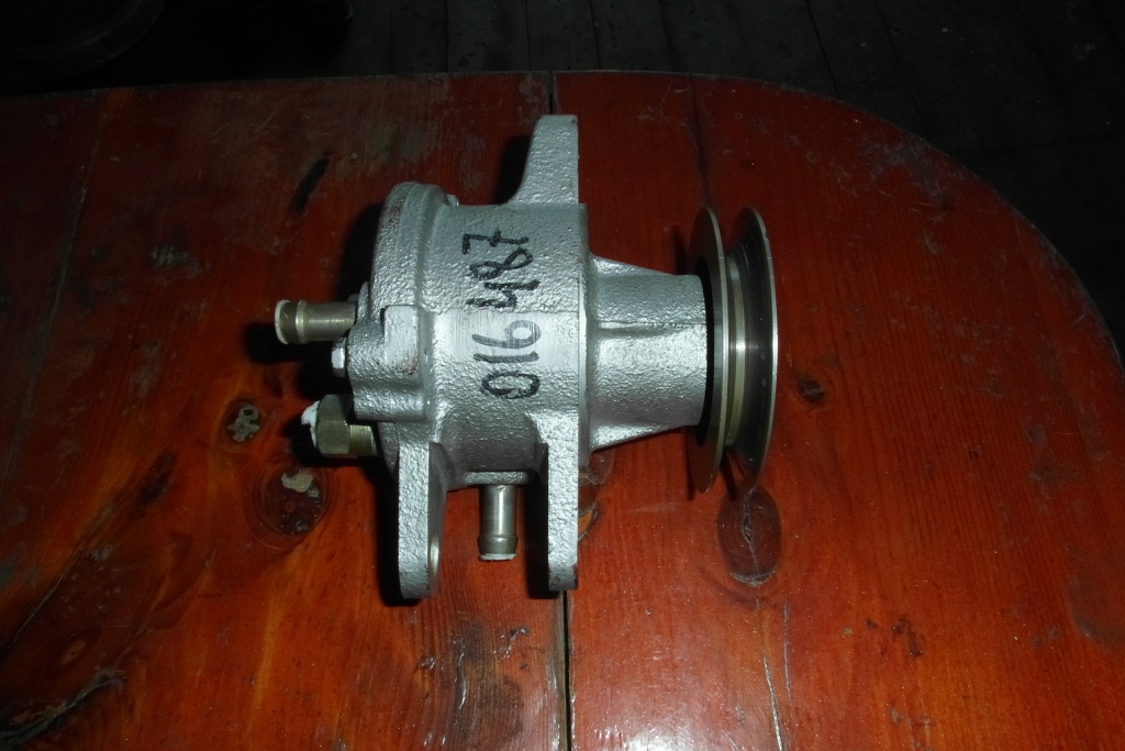

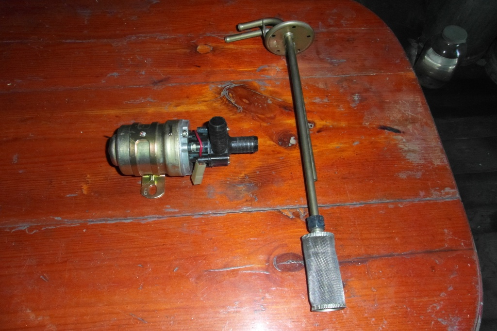

наконец приобретен вакуумный насос,правда цена кусается 10800 т.р.так же сегодня привезли компрессор с флажком и масляный радиатор вроде от бычка а написано 245.фото вечером.сейчас поеду варить траверсу,завтра установлю эл.вентилятор и масляный радиатор на водяной радиатор и окончательно поставлю мотор

вчера с проваркой траверсы ниче невышло,а в складе где стоит мой 66 проводка полное говно и сварка непотянула,щас поеду перетаскивать 66 к другому складу где сварка работает,вот такой гемор.поставил новый компрессор и турбинкуи масляный радиатор

выходные мои прошли,а вот с машиной мало что продвинулось,седня с утра поехал в деревню проварил траверсу,а вот потом отключили свет
,вчера вечером у нас был ураган,поломало деревья и из-за этого свет и отключили.по радиотору эл.вентилятор поставить неудолось мало растояния от шкифа помпы до радиатора,поставлю четырехлопастную крыльчатку,кожух ставить небуду.

сегодня ездил в тамбов обслуживать рабочий дизельный патриот заодно и прикупил топливозаборник и дополнительную эл.помпу,а братан привез насос вакуумный

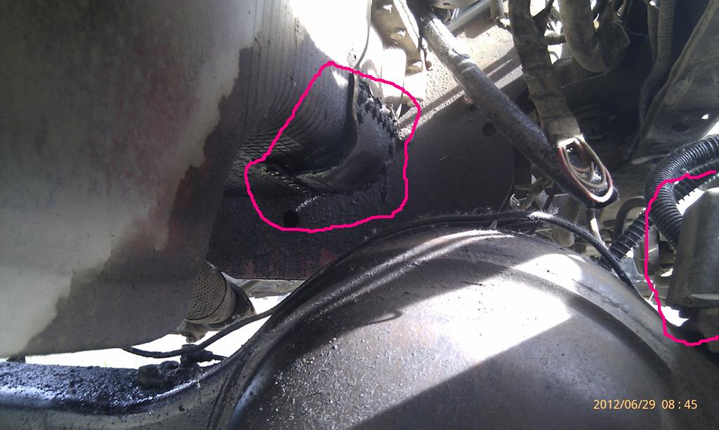

Re: шишига 1967 года выпуска

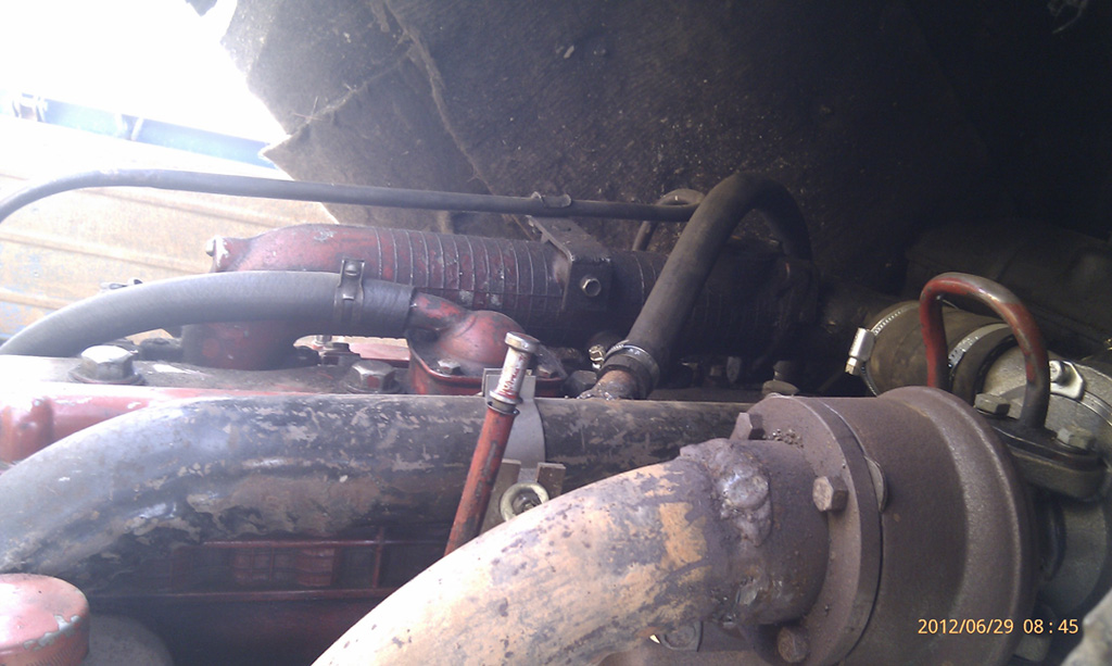

Наконец у нас кончились дожди я добрался до машины и сфоткал. Пробитый поддон и подогнутую трубку подвода масла к турбине.
ivan_dpt писал(а):Наконец у нас кончились дожди я добрался до машины и сфоткал. Пробитый поддон и подогнутую трубку подвода масла к турбине.
спасибо,буду резать поддон!на последнем фото у клапанной крышки идет труба,я так понял это подвод воздуха,фото как расположена эта труба от турбины до воздухана можно?

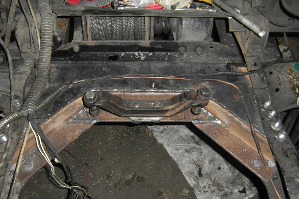

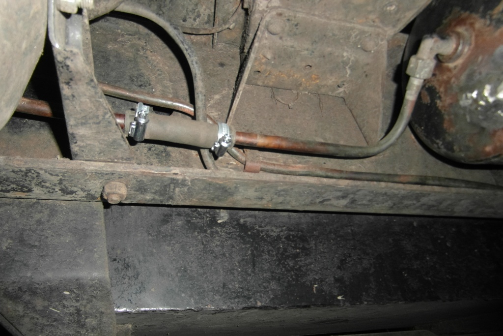

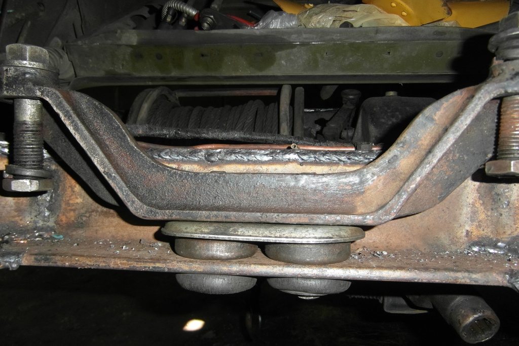

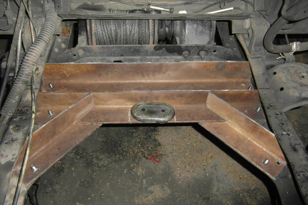

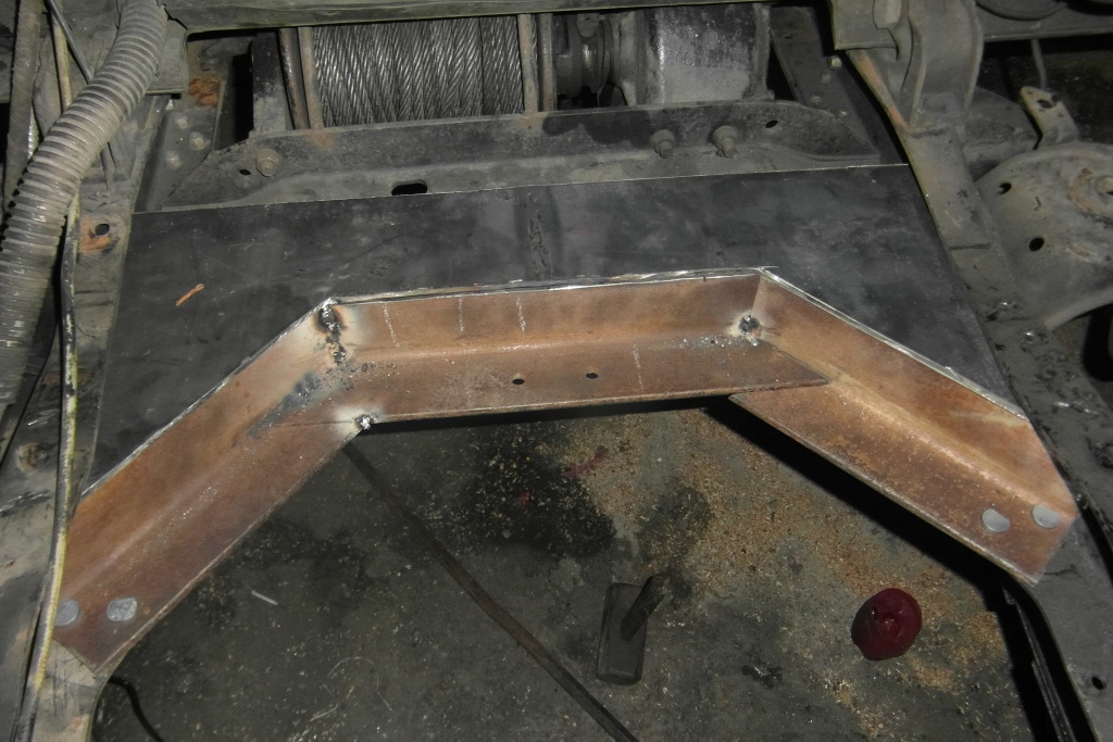

доделал траверсу,осталось покрасить,прикрутил кронштейн передней опоры двигателя,занялся проводкой и трубками тормозов и сцепления...
Траверса не плохая получилась очень качественно и грамотно.Отверстия под крепление траверсы внизу лонжеронов родные?Так я и не понял до конца в этом месте лонжероны изменяют угол вниз,а у тебя уголок на котором двигатель сидит прямо расположен.Объясни пожалуйста.

Да, траверса то что надо. Работа отличная. Сам думаю над таким конструктивом. Пока вывел на черновую (фото в моей теме, к сожалению четвертый день на премодерации). WRANGLER - если вам нетрудно, на сколько вниз от рамы у вас выступают задние опоры?
IVAN 37 писал(а):Траверса не плохая получилась очень качественно и грамотно.Отверстия под крепление траверсы внизу лонжеронов родные?Так я и не понял до конца в этом месте лонжероны изменяют угол вниз,а у тебя уголок на котором двигатель сидит прямо расположен.Объясни пожалуйста.
отверстия как снизу так и сверху лонжеронов родные.ну лонжероны изменяют угол только сверху,а с низу они ведь прямые,как то так.или я вопроса непонял

Перекресток писал(а):Да, траверса то что надо. Работа отличная. Сам думаю над таким конструктивом. Пока вывел на черновую (фото в моей теме, к сожалению четвертый день на премодерации). WRANGLER - если вам нетрудно, на сколько вниз от рамы у вас выступают задние опоры?
точно сказать немогу,но они помоему вобще невыступают

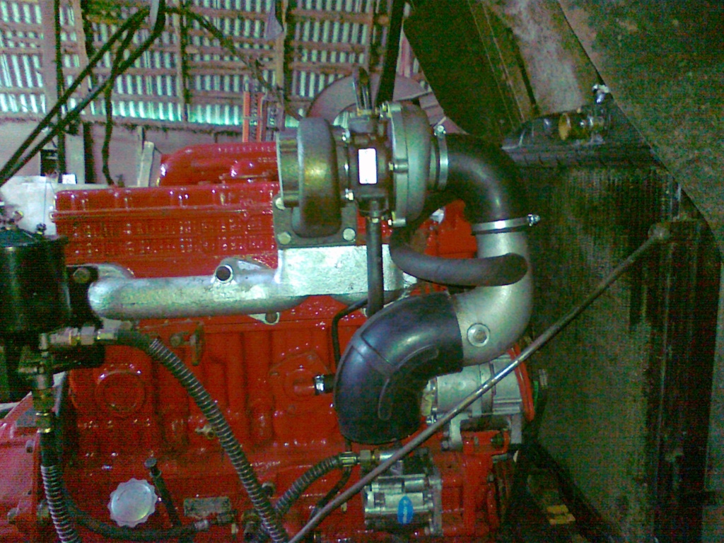

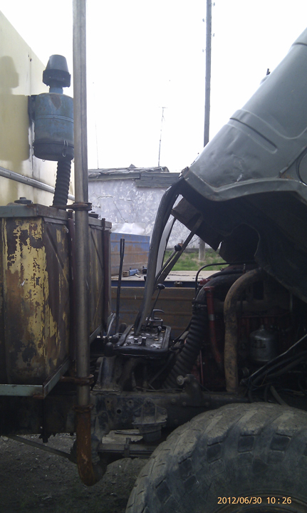

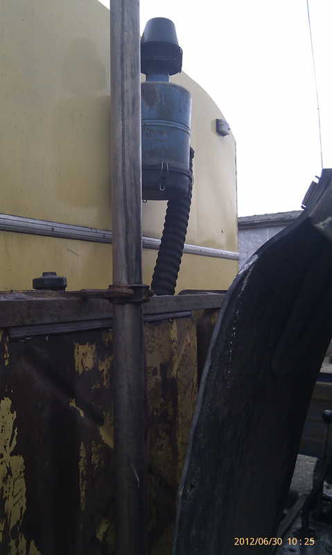

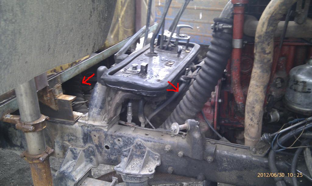

Сфотал впускной тракт. Не подлезть сильно делал так взял кусок приемной трубы от зила 131 по моему с загибом. Перед турбиной соединил два резиновых уголка как раз к входу турбины. Сзади трубы одел гофру армированный шланг с проволокой в нутри он уже стоял до меня я его укоротил просто. Уходить он под полик с рычагами поворачивает в верх и между двух баков к воздухану. Может по фоткам разбереш. Еще в трубу вварил отвод для компрессора.
