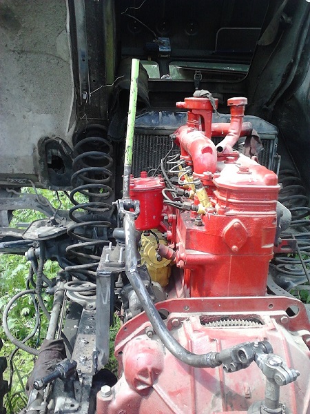

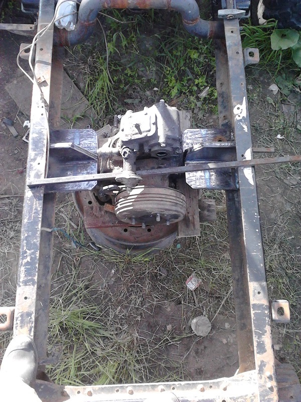

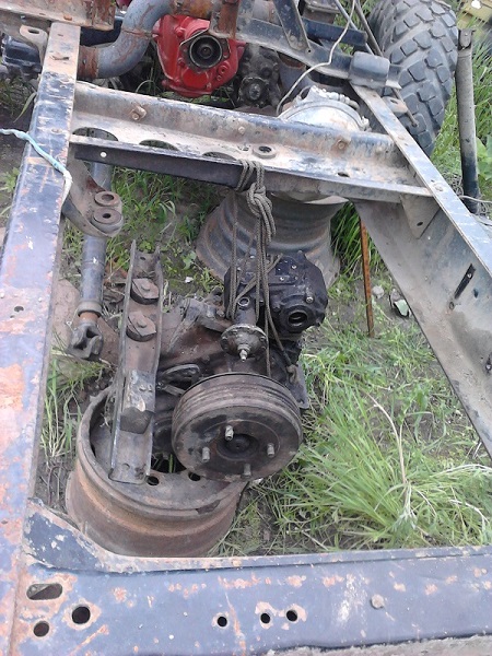

Занялся 66ым. Сдвинулся с мертвой точки. Работы еще очень много. Как сказал друган - "конь не валялся"

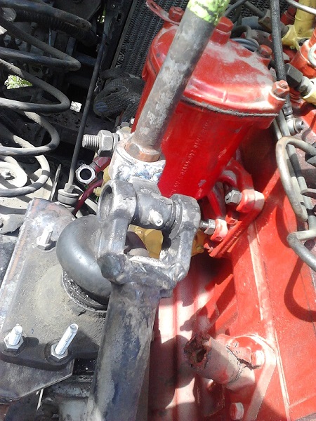

Re: Арочный 66ой (Мой 66ой от AlexiS'a)
Быть рычагу на своем месте!

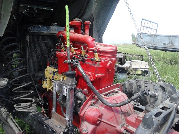

А перевернеться ли он?
- Дмитрий7171
- Сообщения: 723
- Откуда: ЦФО Тула
В теории должен
На практике не видел еще ни у кого))Будет у Лехи первое поучительное пособие по перевороту редуктора
- serega.kam
- Сообщения: 2478
- Благодарил (а): 276 раз
- Поблагодарили: 269 раз
уже перевернули,уже выехал,...раздатка 131-вого, ...салон строится,крылья режутся,наводится вообщем марафет машине.
Дмитрий7171 писал(а):В теории долженНа практике не видел еще ни у кого))Будет у Лехи первое поучительное пособие по перевороту редуктора
пользуйтесь поиском. Я редуктор переворачивал и описывал какие приколы там были. Б23 редуктор переворачивал.

- AlexiS
- Сообщения: 1008
Ткни носом в ссылку если не трудно. Чет не нахожу...
