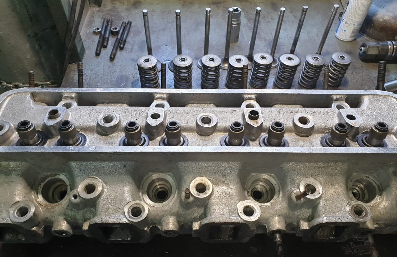

На фото ГБЦ ГАЗ-66 старого образца с отливами под экранированную В.В проводку :shock: :idea:
Помню когда мне собирали мотор ГБЦ старого образца в тот момент не было вообще , а мне ещё и такие-же под экран нужны были .. Помню, Рома, очень заморочился,чтоб их найти.. Пришлось тогда переплатить за такие излишества :lol:

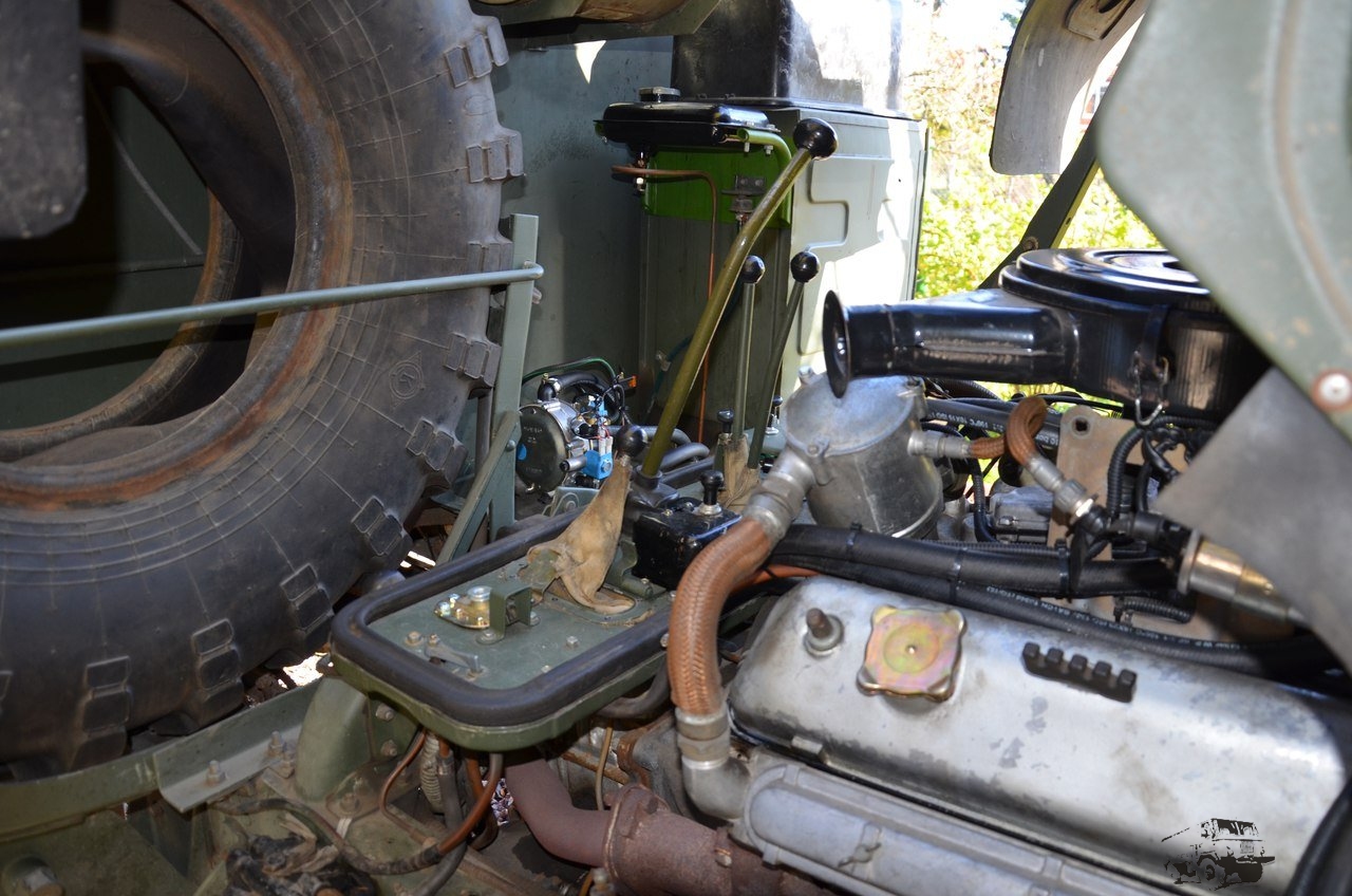

Ну вот RAT Антон, решил восстановить штатный ПЖБ котёл который был, но не использовался ранее возможно прошлыми хозяевами из-за фобийных предрассудков скорей всего. 8) :lol: Котёл по всей видимости бодрый хорошо запускающийся, а значит не перегретый и не замученный не умелыми действиями..

[ref]RAT[/ref],повторюсь штатные бачки ПЖБ ГАЗ-66 не давно были новые ,что важно у Dimidrol всё Б/У это дуршлаг в мелкую дырочку. Но тут лучше оставить тот бачок который у тебя сейчас стоит -все такие бачки ставят на планары и т.д. белый чистый это важно потому как штатный котёл любит подзасориться и не выходить пока не прочистишь на полную мощьность.. (прочистить вход медной трубки в котёл проволокой до свечи накала СР-65)
Когда я искал такой бак то ни чего не было или гнилое не годное к употреблению. Пока в куче Шишигоконверсионного хлама не увидел бак от ЗИЛ-131. Я тогда не знал ,что это бак от ЗИЛ я просто оценил насколько он круче, больше, умнее чем штатный от Шишиги, ну и потом следал кронштейн и установил его на свой колёл.
У меня КУНГ сейчас подзавален, но на днях посмотрю штатный неновый бак который я открасил , но так и не поставил.
Вообще сделай кронштейн к своему баку и поставь в место где у меня на старом фото или лучше такой же бак от ЗИЛ-131..

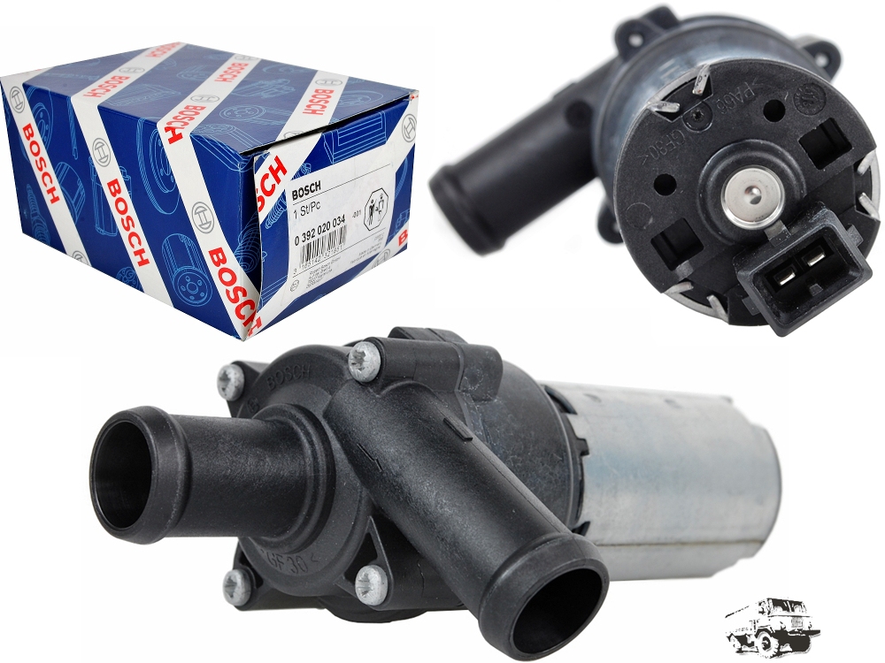

[ref]RAT[/ref], вообщем больше 40 градусов не прогревай для старта этого достаточно ..Если хочешь до рабочей температуры, то тогда с доп.помпой лучше Bosch или совместно с запущенным ДВС, что ещё лучше потому как всё жидкости находятся в циркуляции включая масло в поддоне.

Да насос повешу на отдельный тумблер помпа ни всегда нужна , еще-бы реостат на обороты печки присрать готовый не могу найти от чего .
