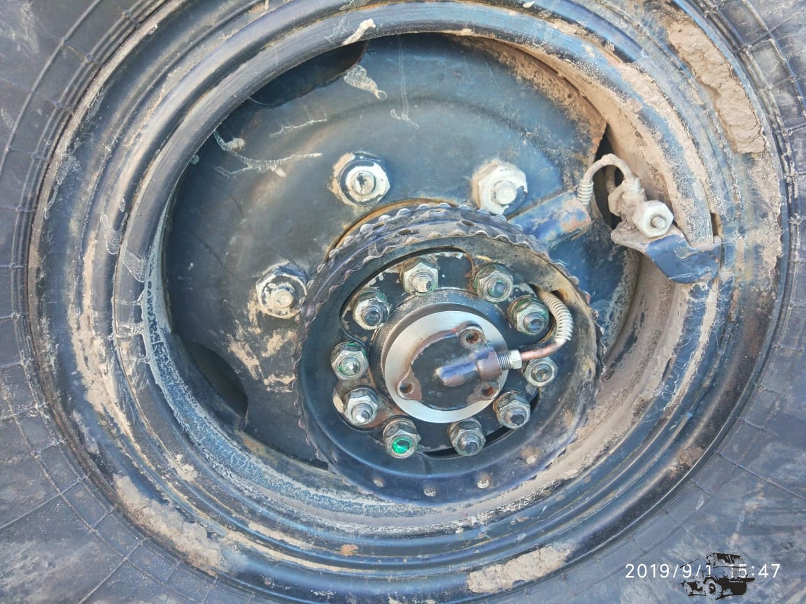

Таким образом отгибать трубку каждый раз не вариант, только если откручивать трубку полностью. В принципе защита трубки на переднем колесе не нужна, подножки достаточно.
Подкачка при отключенном мосте не будет сохранятся, резиновое кольцо будет сносится и будет пилится сосок. 400 км, это как бы не о чем, смысла нет отключать мост на такие пробеги, постоянно менять резиновые кольца, что бы металлические опилки не попадали в блок сальников подкачки. На мой взгляд резиновое кольцо на соске не продержится больше 100 км.
Краны по полгода держат нормально.

300 километров резинки нормально держат при отключеном мосту , замена их при откручивающейся крышке 10 мин если требуется подкачка , при замкнутом фланце соответственно не точится ни чего
Добавлю чистота обработки канала в полуоси из под сверла , 8-10 класс поверхности и резинки будут ходить по 1000 легко ., тоесть после банальной развертки уже чтото
Плюс центровка но это я думаю попробовать чуть позже поставить 2 кольца с разбегом 5 мм чтоб свободная полуось удерживалась и не ломала угол второй кольцо может быть любым например фторопластовым или медным , его задача дать точку опоры для центровки полуоси.
Тут основной плюс это отсутствие вибраций на перегонах от слова совсем , и экономия топлива , я катался с примерно одинаковыми режимами в мае с мостом 25-26 литров при скоростях 75-90 , и летом в Питер больше 21 не выходило , но это не так заметно на скоростях 60-75 там выходило 23 а вот без моста опять же в районе 20-21 не получилось замерить более точно
Цифры приблизительны без тарировочных емкостей километраж и залив по горло бака , но соотношение весьма значительно.
