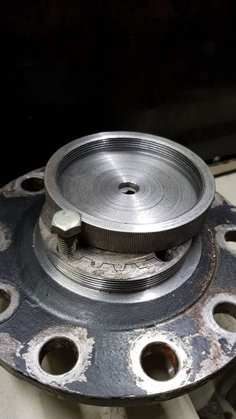

Брдмовскую нужно смотреть схему , фланец я глянул там отдельно посадка по креплениям эдентичная , 10 шпилек ,
Не очень я понимаю радости от этих ступиц кроме регулировки колодок , ну и сухих тормозов которые тоже не айс
, моя ИМХА как и с 41 движком минимум гимора с установкой.
, моя ИМХА как и с 41 движком минимум гимора с установкой.- Vivanov76-SPB

RAT писал(а):[post]389007[/post] Не очень я понимаю радости от этих ступиц кроме регулировки колодок , ну и сухих тормозов которые тоже не айс
Очень доволен БРДМ ступицами во всём !

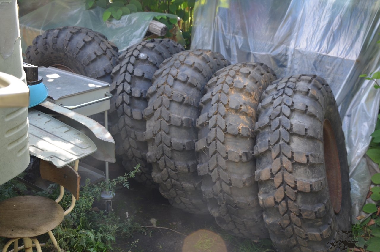

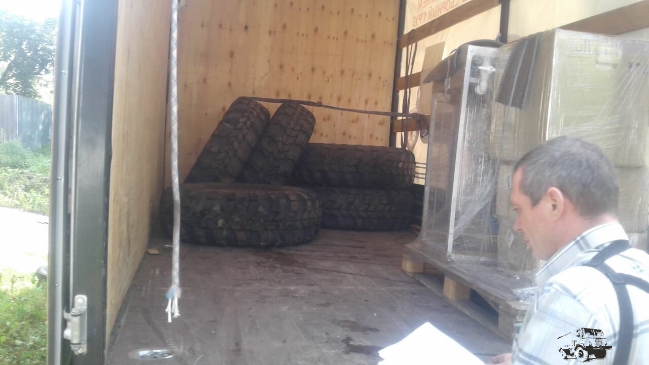

Удалось тут выхватить 5 колёс К-58 в сборе.. Там было 9 шт. остальные 4 шт. просто покрышки с камерами.. Пока "чисался" покрышки ушли.
Ну и за это спасибо. Теперь как-то нужно на даче к основной массе колёс добавить эти .. Чем больше запчастей тем больше родственники ядом дышат
Как бы с дачи не выгнали
Хотел своими любимыми Деловыми Линиями доставить, но говорят давай ПЭКом, а то Д.Л. золотыми станут
По итогу заказал доставку с забором и по прибытию тоже в адрес. Общий вес получился за 5 шт. 705 кг. то есть одно наше колесо БРДМ-2 весит 141 кг (исходя из накладной), что по денежке получилось 8.706 р. Из Нижнего Новгорода в Санкт- Петербург. На круг колесо мне обошлось по относительно нормальной цене за шт. 5740 р. Дороговато конечно особенно когда впрок без острой необходимости, но когда нужно то как всегда ни чего нет или по "конскому" ценнику , что не так интересно

Vivanov76-SPB писал(а):[post]389045[/post] Общий вес получился за 5 шт. 705 кг. то есть одно наше колесо БРДМ-2 весит 141 кг
Они походу еще и бригаду грузчиков взвесили до кучи...
- Vivanov76-SPB
- Сообщения: 4409
- Откуда: Санкт- Петербург
- Благодарил (а): 10 раз
- Поблагодарили: 45 раз
Кочегар НЛО писал(а):[post]389047[/post] Они походу еще и бригаду грузчиков взвесили до кучи...
Не они говорят погрузочно/разгрузочные это Ваше, а мы только привезём

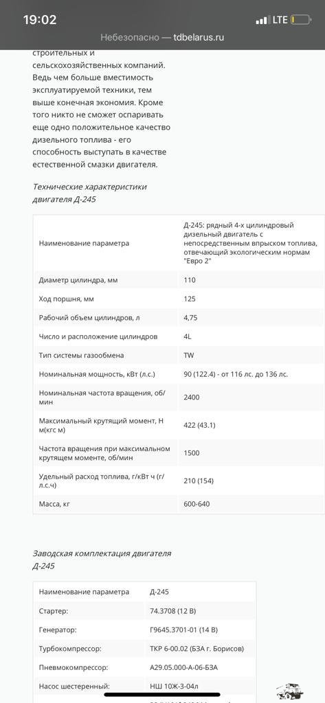

Желающим установить дизель Д-245 на заметку графа про массу ДВС
С такой "облегчённой" мордой можно утонуть в первой луже не доехав до болота
- RAT
- Сообщения: 3880
- Откуда: Химки
- Благодарил (а): 29 раз
- Поблагодарили: 196 раз
[ref]Vivanov76-SPB[/ref], Да 500 кг это не сильно много , развесовку можно поправить кунгом
, а вот разница по моменту весьма значительна , плюс есть довольно легкие дизеля например Каминсы там 6.7 литра весит как д245 , и в топе 1200 момента имеет
Я уже говорил , достаточный для веселой эксплуатации движок , это 500-600 момента и 150-200 лошадей дальше уже не реализуешь надо всю машину переделывать меньше достаточно уныло .
, а вот разница по моменту весьма значительна , плюс есть довольно легкие дизеля например Каминсы там 6.7 литра весит как д245 , и в топе 1200 момента имеет Я уже говорил , достаточный для веселой эксплуатации движок , это 500-600 момента и 150-200 лошадей дальше уже не реализуешь надо всю машину переделывать меньше достаточно уныло .

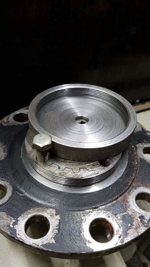

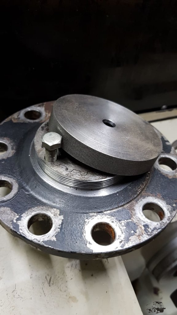

Получилось как то так ,, осталось установить крышки фланца подкачки
