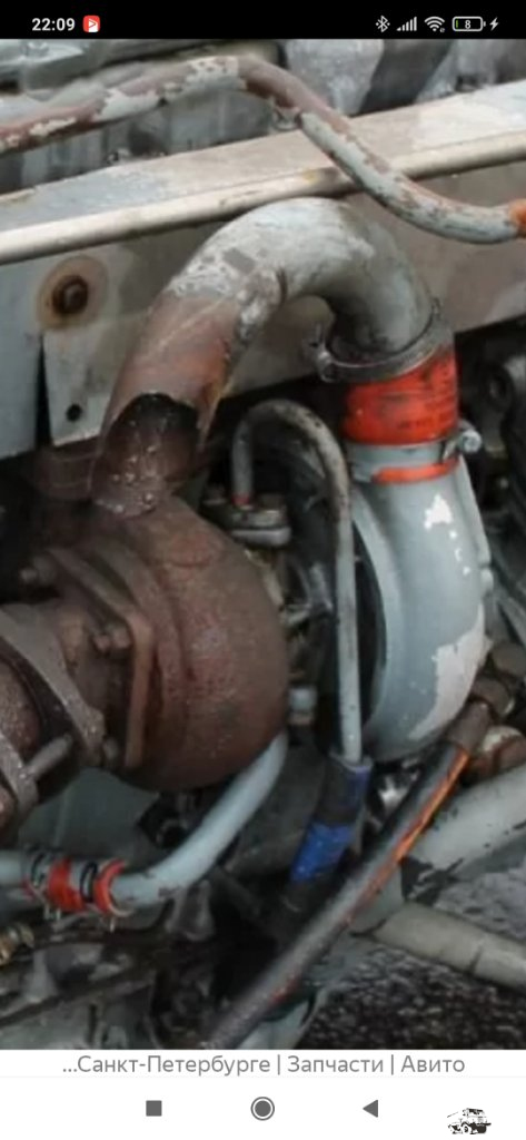

вот тут нна фото видно что напорный рукав идёт с фильтра который в свою очередь стоит сразу после масляного насоса
