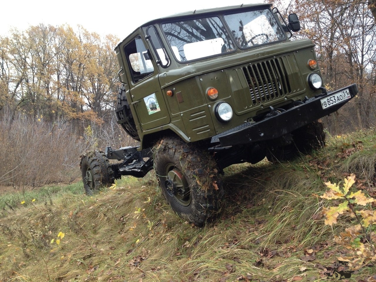

Ну вот.. не много о грустном. Из разговора с Димой Dimidrol который сообщил мне, что наш Уважаемый форумчанин Il031 продаёт свою я бы сказал "безупречную" Шишигу. Посмотрел и честно сначала не поверил , но потом Илья сам подтвердил
Продам свой газ 66 1983 года. Машина собрана собственноручно из абсолютно новых комплектующих. Мотор БРБМ-2 после полного капремонта,есть фото ремонта. Ступицы БРДМ-2,резина новейшая К-58 2000 года выпуска, лебедка перед ЗИЛ131, зад газ 66 к КОМ от пожарки. Машина продолжает модернизироваться и собираться мной по настоящее время. На машине будет стоять кунг К 66 Н, так же после мелкого ремонта (на фото кунг не мой,так для представления что будет ) ВСЕ УЗЛЫ И АГРЕГАТЫ УСТАНОВЛЕНЫ НОВЫЕ, ПРОВЕРЯЛ И ПЕРЕБИРАЛ ВСЕ САМ ! ВСЕ ПЕСКОСТРУИЛОСЬ, КРАСИЛОСЬ 1- РЕОФЛЕКС 2К ВОШ ПРАЙМЕР 2- ФОЛЕКС 2К АКРИЛ СЕРЫЙ 3- ВИКА 2К 303 АКРИЛ. ЗА ВСЕ 450 т.р. торг.

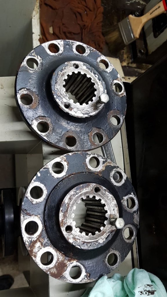

Начал делать "хабы" с подкачкой первую фазу закончил , нашел станок фактически в городе денег правда тоже неплохо запросили .
[media]https://youtu.be/M0PlHhepIMM[/media]

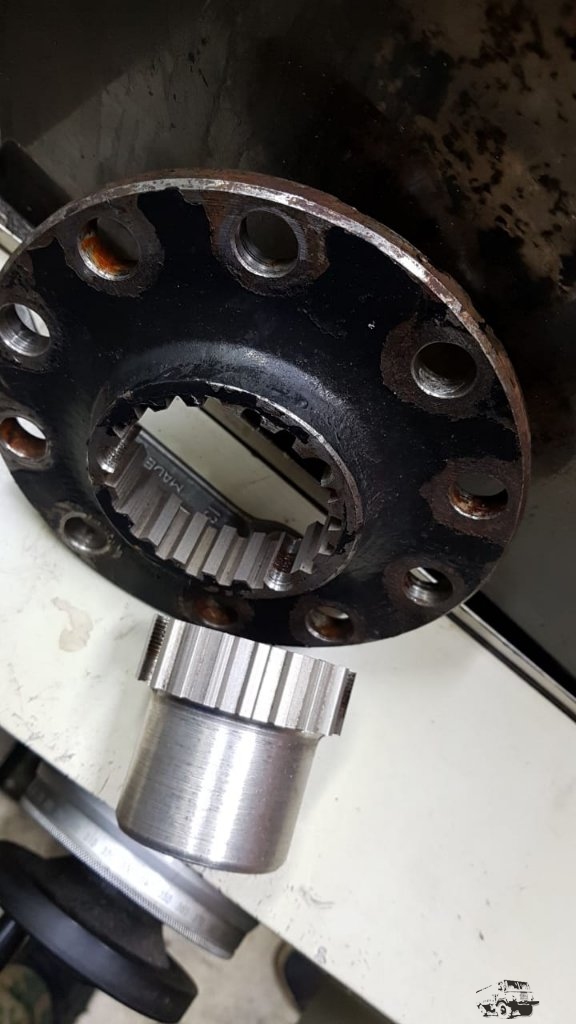

Задумка не наваривать трубу , как делают в большинстве случаев , а резануть резьбу по внешнему диаметру 75 мм где вырезана середина , сделать крышку на нее закрепить штатный штуцер подкачки , толщина крышки 3 мм думаю смогу либо закрепить шпильки либо просто приварить штуцер а 3 мм думаю не большая величина и не придется городить переходники в самой крышке
По замыслу придется откручивать только трубку подкачки и крышку хаба чтоб вытащить середину или установить ее назад , это всяко быстрее чем 10 гаек и трубку , там все равно в грязи будут проблемы я когда эту операцию в говнах исполнял одна сторона легко встает вторая тулем крутить надо а то и кардан ногой вращать не знаю, как с в этом варианте получится там зазор реза 0.2 мм

RAT писал(а):[post]389001[/post] придется откручивать только трубку подкачки и крышку хаба чтоб вытащить середину или установить ее назад , это всяко быстрее чем 10 гаек и трубку
Отличный ход.. Когда испытывать будешь ?

RAT писал(а):[post]389001[/post] трубу , как делают в большинстве случаев , а резануть резьбу по внешнему диаметру 75 мм где вырезана середина , сделать крышку на нее закрепить штатный штуцер подкачки
Я когда делаю,что-то то делаю это в нескольких экземплярах, и про запас и вторыми третьими комплектами если продать то отбиваешь свои вложения и чего то зарабатываешь.. Вот мне например интересно , я бы купил

RAT писал(а):[post]389001[/post] откручивать только трубку подкачки и крышку хаба чтоб вытащить середину или установить ее назад , это всяко быстрее чем 10 гаек и трубку
А.. Я напрасно разбежался

Vivanov76-SPB писал(а):[post]389004[/post]
Я не хочу на людях пробовать свои эксперименты , сейчас первый комплект , второй соседу за зиму обкатаем может в серию пойдет , Москва больно кучеряво просят за все вот такая заготовка встала правда с программой в 8.000 за 2 детали , они в целом и сейчас рабочие но не герметичны , по этому нужны крышки , я хочу их выполнить на корпусе фланца , но если его от ослабления резьбой начнет крошить это не изделие , а херня. , по этому пока без комерческой составляющей , там еще составные диски собираются на 20" комплект 5 штук из 10 газоновских с распорным кольцом но это вообще пока реализация идеи бескамерных колес , 18" родные это ущербный размер самый ходовой грузовой это 20" и 22.5"
