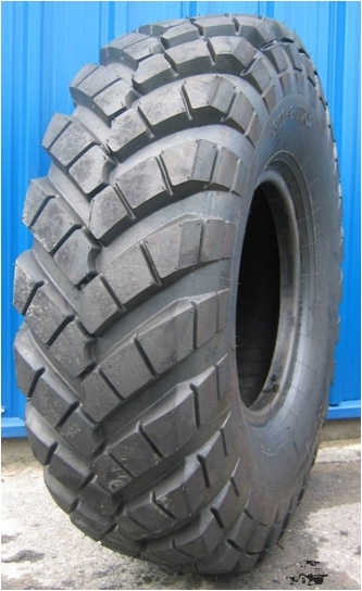

Протектор К-70

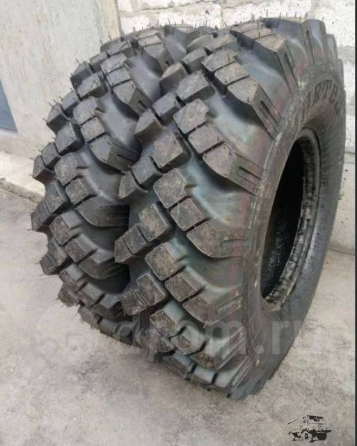

Протектор НК-431

Типы резины , которая ставится на ГАЗ 66
sanchosss писал(а):По моим наблюдениям, в сравнении с К-70, на асфальте, в снегу и на льду ведет себя в разы лучше...
Извини, не понял, это ты о какой резине говоришь?
- andrey1920
- Сообщения: 930
- Откуда: Харьковская область
sanchosss » 23.09.19 22:44e2-e4 писал(а):[post]390007[/post] Извини, не понял, это ты о какой резине говоришь?
"Мужики, добрый день, полтора года назад поставил Каму НК-431, после к70 просто песня." Что жe тут непонятного?
[ref]sanchosss[/ref],
Радиалка и должна плющится и катится лучше диоганалки . только вот отношение к езде с пониженным давлением и крепость боковины лучше на диоганалке ,с таким рисунком есть на 20 диск но слойность другая

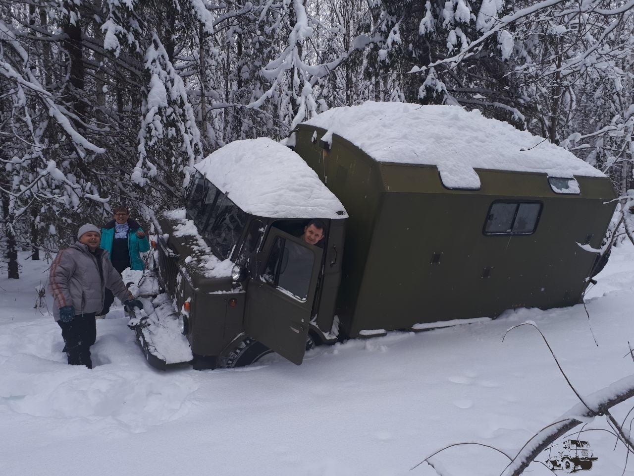

Спускал максимум 0,8-0,9, меньше смотрится жутковато, фото этого не передают.
По снежной целине 70-80 см. (немного бампером греб) на этом давлении, идет очень уверенно, правда сзади цепи стояли.
На фото снег сантиметров 50-55

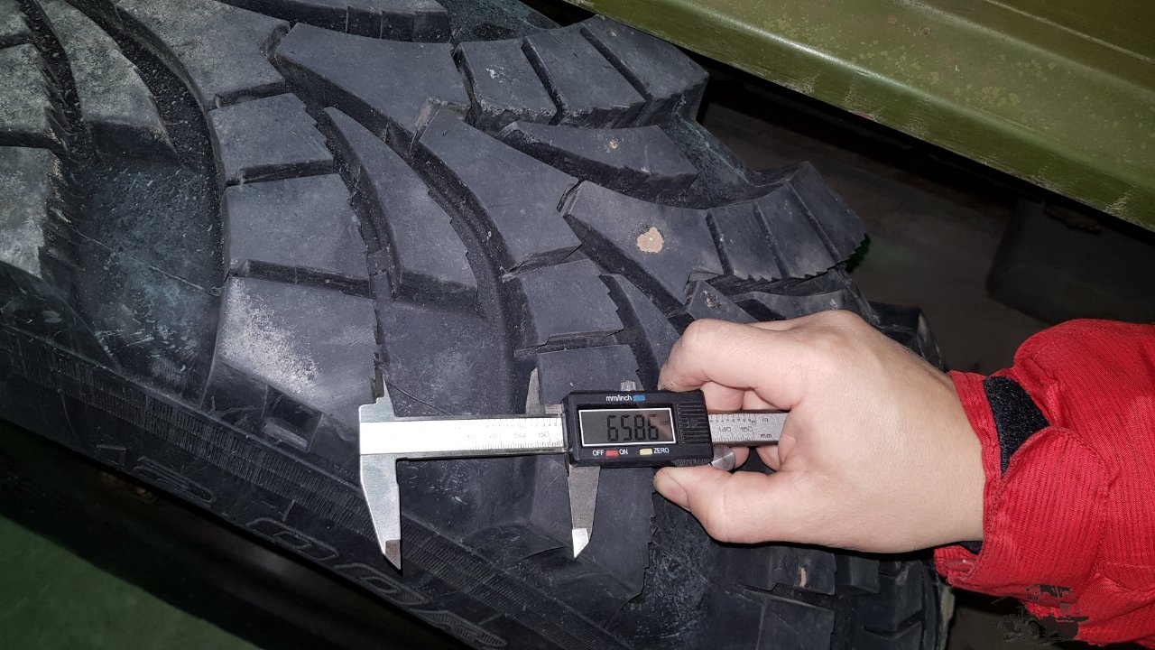

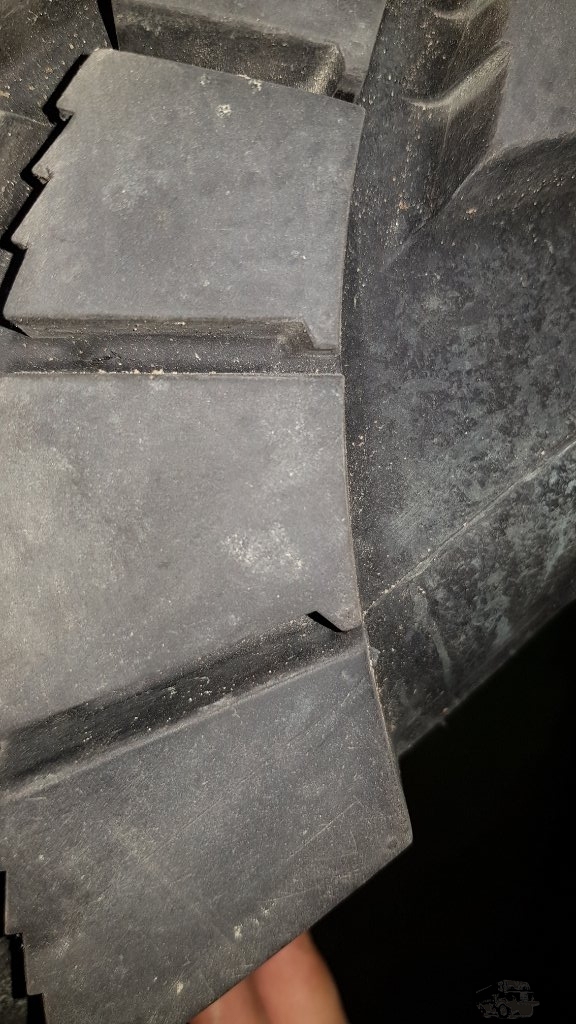

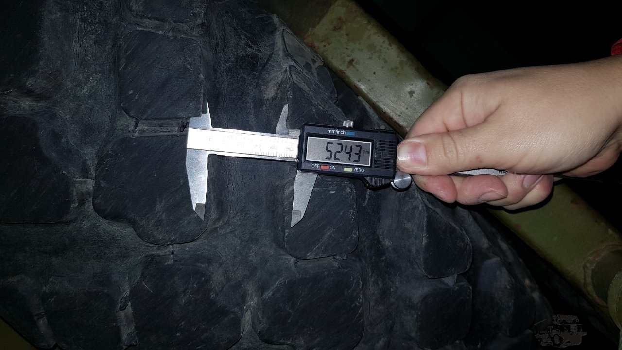

По износу, на фото ещё усики видны, если присмотрется, пробег на момент съёмки почти 3100 км.
