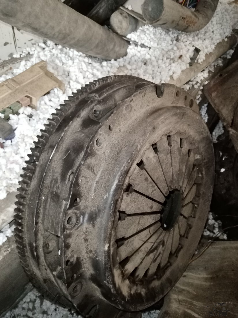

Вот такой комплект отдают почти даром но он мне наверное не подойдёт, они разные с пускачем махавики

Mityai писал(а):[post]449477[/post] на днях буду собирать обратно
Жду вторую часть....

Mityai писал(а):[post]449477[/post] одна почему-то люфтит слегка
Потому, что скоро сломается. Диск нажимной, судя по трещинам, скоро расколется.

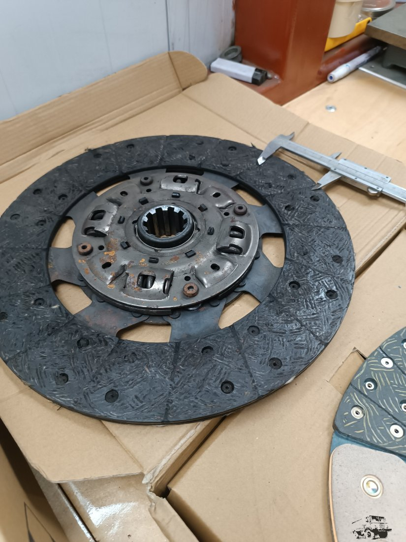

Mityai писал(а):[post]449469[/post] Диск работает не полностью, тока край,
нормальный диск ставь :wink: , а не хлам какой то.

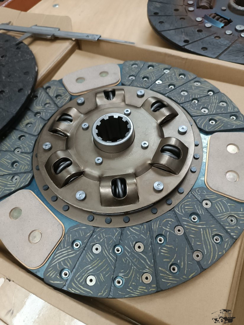

[ref]serega.kam[/ref], я такой диск даже не встречал, усиленное ферадо какое-то, какая цена у него?

[ref]Mityai[/ref], этот брали за 10 ку,шлицевая Зил,наружка 350.(есть 300,325)
на Фусо мотор (8.2) с зил коробкой....Владивосток дром,как грязи их.

[ref]serega.kam[/ref], диск солидно выглядит

[ref]Mityai[/ref], вот японский диск (подходит для Зила)с какой авто,х.з.,мы не заморачиваемся номерами :D ,взял диск,пришол в магазин,кинул на прилавок,подобрали по шлицам,диаметру,толщине,...купил поставил поехал.
половина продовцов сами не знают от чего он :lol: ,програмама может погоду показать...
зы.там выше на фото справа в углу фото,виден еще один диск,он корейский,и тоже подходит на зил.

serega.kam писал(а):[post]449489[/post] нормальный диск ставь , а
Я бы поостерег ставить такие диски. Есть знакомый в ДРСУ, говорит поставили весь с такими как он сказал керамическими напайками вместо фередо, так диску хоть бы хны, а маховик и нажимной диск сточило... На фермере ру тоже подобная инфа проскакивала
