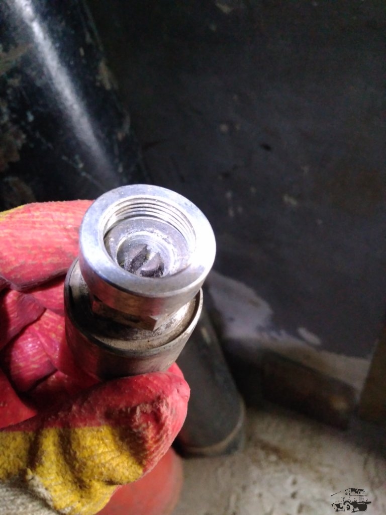

Электронный спидометр это хорошо,но ставить его за такие деньги грех. Там сложностей ни каких ,датчик с индуктором в КПП,кабель с него на спидометр и собственно сам спидометр и это все оборудование.Это описываю как устроена проводка под аналоговый тахограф с зиловской КПП.

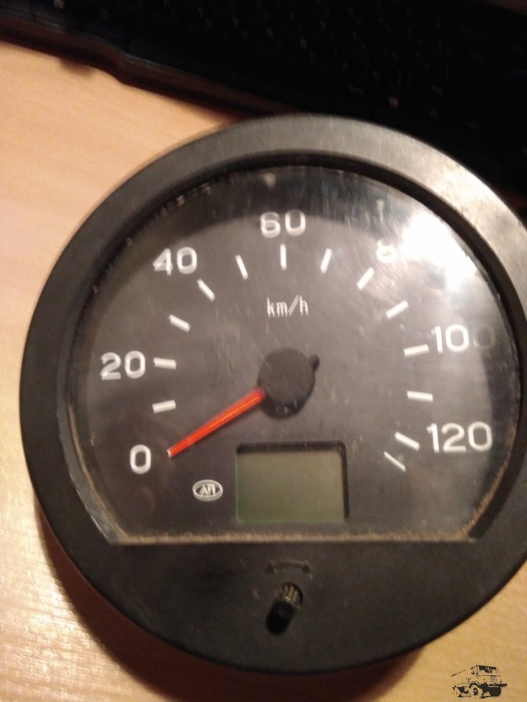

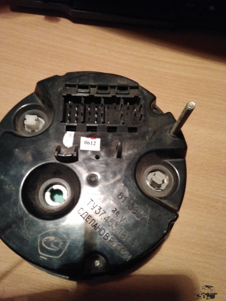

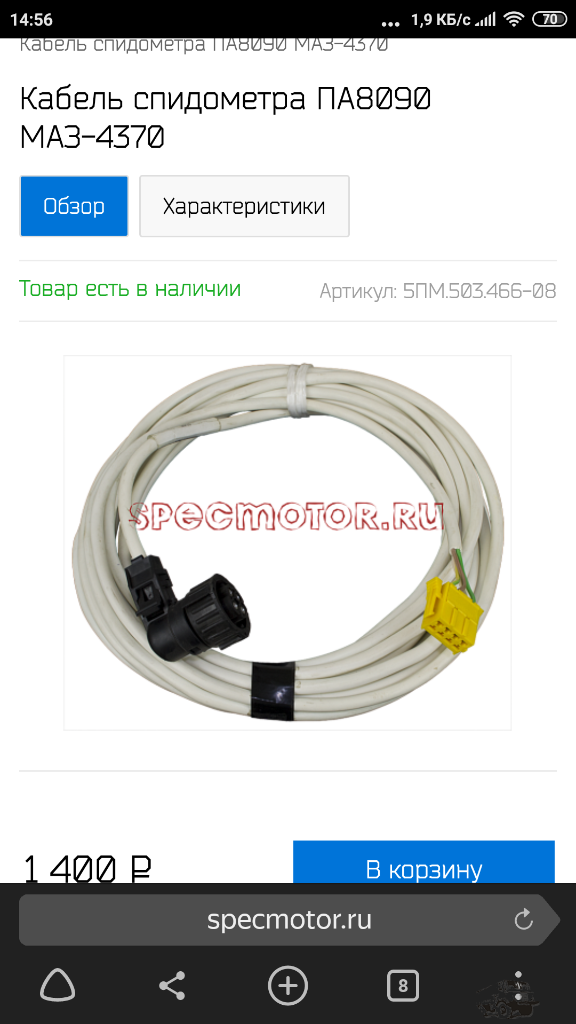

Вот мазовский спидометр под тахографический раз,ем,только он больше газоновского.

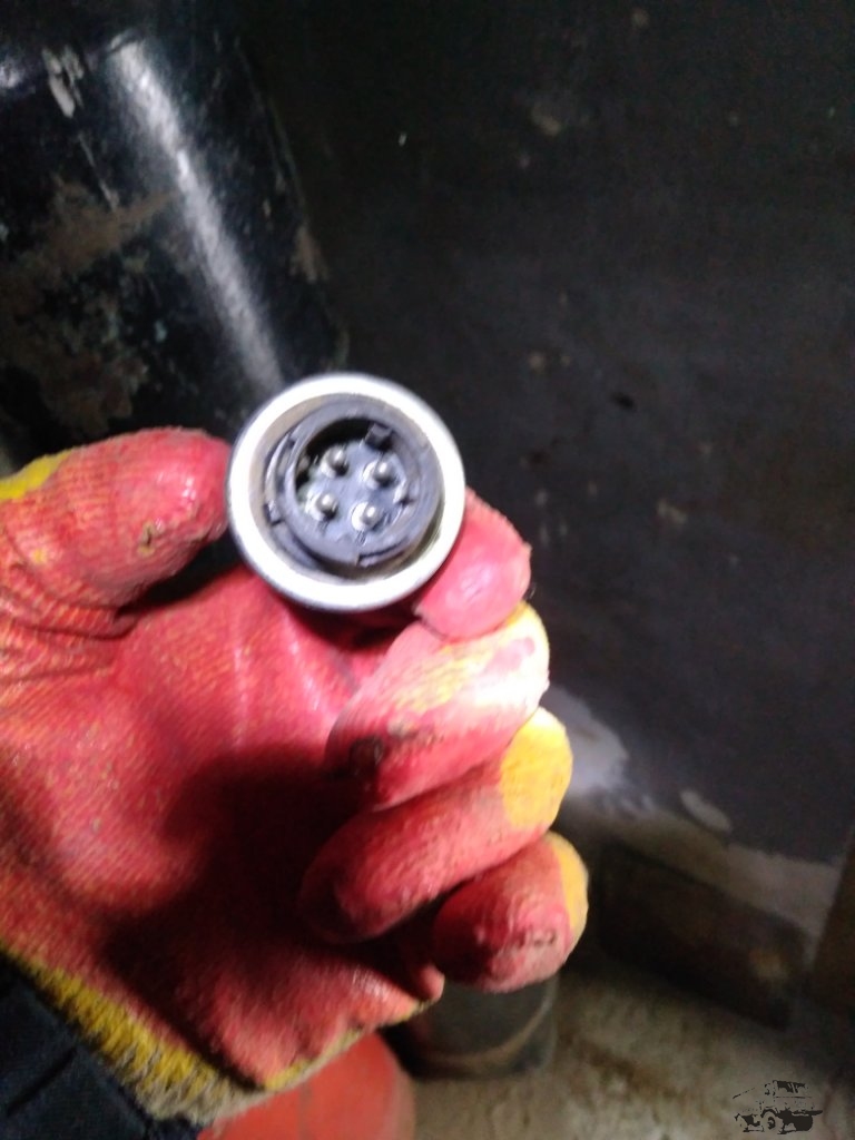

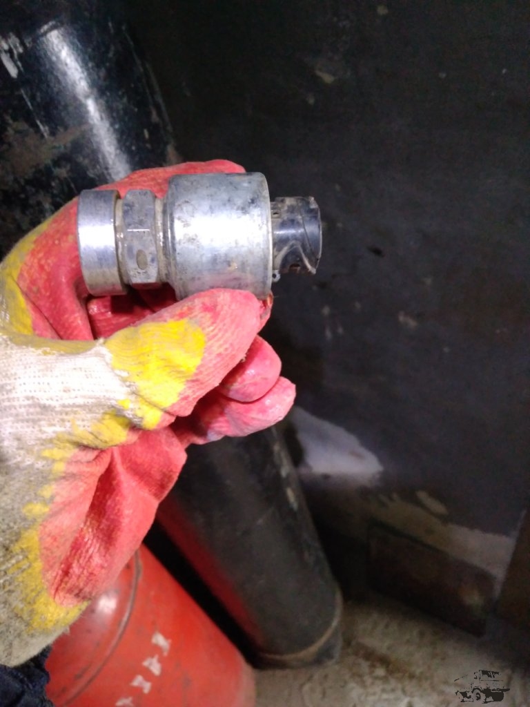

Где то был у меня переходной датчик,с троса на электронику,найду сфотографирую.Но он с зиловской КПП.

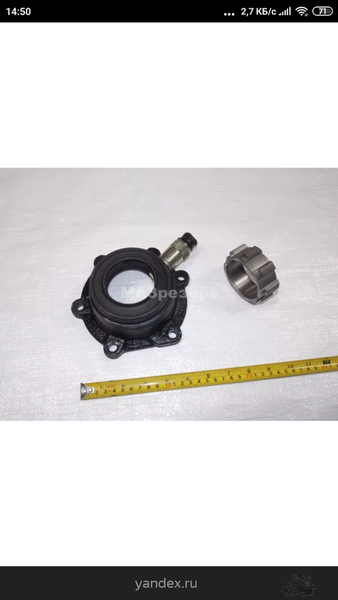

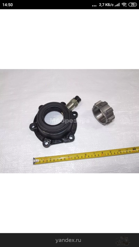

Датчик,который ставят вместо троса.

kolinz писал(а):[post]398008[/post] Датчик,который ставят вместо троса.
а зачем надо ставить этот датчик?вместо троса ?у меня 131- вый,это надо поставить на авто?где купить?

Я себе от 3309 электронный спидометр поставил несколько лет назад. АНЖС. 453892.006. Датчик скорости 344.3843 на 10 импульсов. Спидометр калибруется, так что подружить сии девайсы труда не составляет. Но тРахограф ставить не буду. Дешевле под забор... И не только из финансовых соображений. (

Комплект на КПП зил
Вот только в этом комплекте датчик на 24 в,надо другой подбирать.
