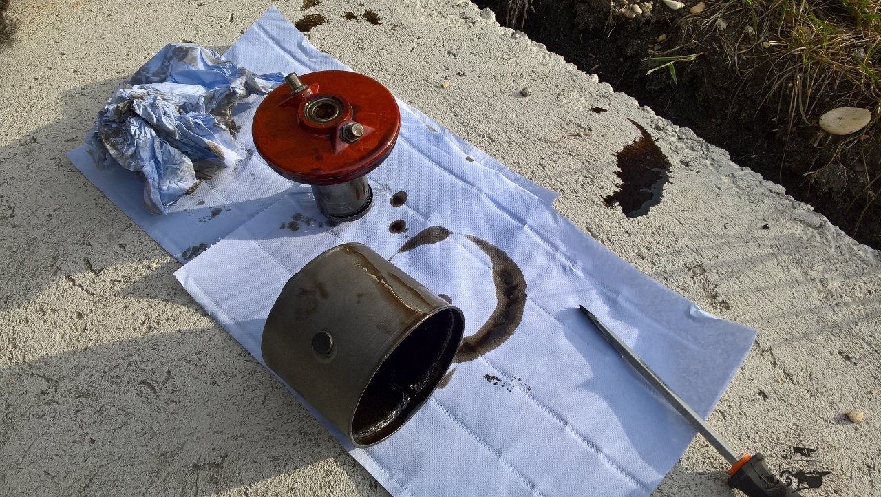

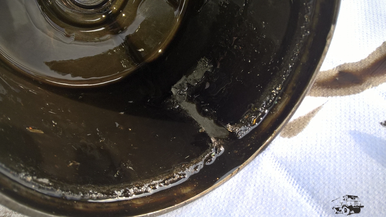

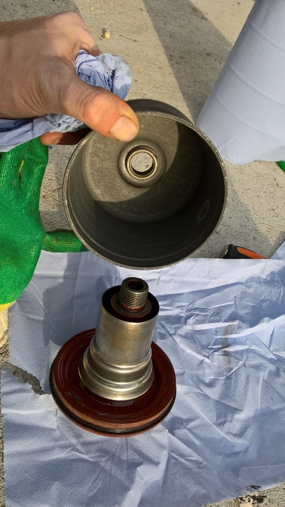

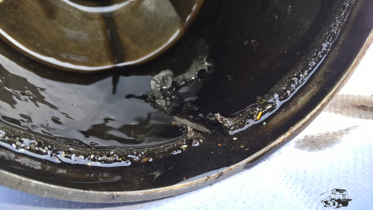

Прошел 2000 км. И пришло время для замены масла. Решил залить ельф так как есть еще две машины марки рено.И для унификации будет одно и тоже масло на всех машинах. Слил масло и снял центрифугу. Налет на стенках где-то пару миллиметров, но состоит он как будто из пресовоной алюминиевой пыли.

Вот фото!

Отмылось бензином без проблем!

Теперь чище будет. А от синтетики газон вообще улыбается :D

И еще.... Никогда не видел чтобы бумажный фильтр столько гадости задержал. Это к вопросу о качестве очистки.. Фуфло, все эти сменные бумажные элементы.

Я вот смотрю на фото и думаю, может правда лучше центрифугу оставить....

А я даже и не думал, при всех возможностях я даже и не парился по установке какого-то фильтра,

да, надо только барашек найти верхний. Потерял я его где-то. Ну или сам выточу.
Интересно то, что там кольцо такое должно быть под под центрифугой. Стальное, якобы масоотражательное.
И еще вопрос: какой зазор должен быть вежду верхней втулкой и ось ?
