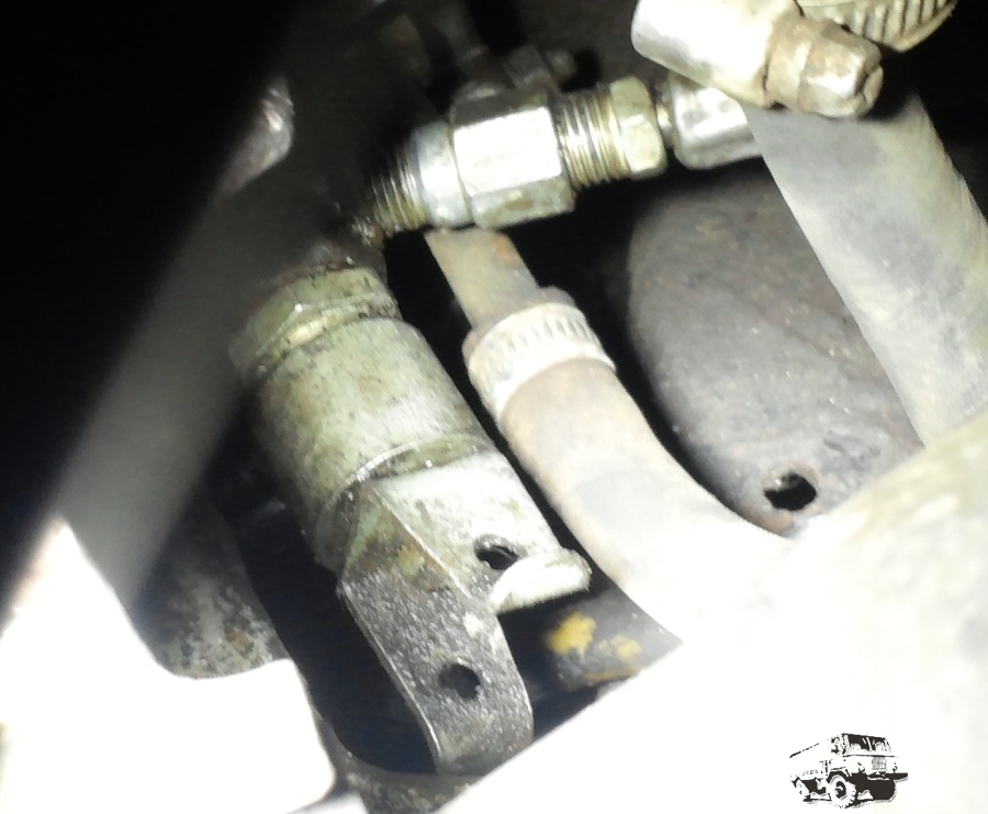

Мой кран
Похоже сломан, 2 оборота делает,и упирается, если чуть дожать, то проскакивать начинает. Масло не циркулирует ни при каком положении крана. Если бы к нему был доступ нормальный, я бы не спрашивал. Я своими лапами до него дотянуться не могу, прошу сына, чтоб покрутил.
Одна польза правда от твоего поста есть; полез фотосессию крану делать, увидел, что шланг тосольный, перетёрт ремнём почти до дырки. Ещё бы пару километров езды и прощай тосол, привет перегрев.
В очередной раз убеждаюсь, что ничего в в этой жизни не бывает напрасно.
Не полностью видно что это, но похоже это корпус перепускного клапана, на котором стоит вот такой "типо кран" Мне думается, что это регулятор давления открытия клапана. А кран должет стоять такой, как Илья на фото кинул, сам поставил такой, 180 руб стоит.

Тот кран ,что на фото у Леонида от41 мотора.Тот кран ,что на предыдущем фото от 66.В кране от 41 мотора внутри стоит редукционный клапан который открывается при 0.8 атм.Внутри стоит пружинка которая поджимает маленький поршенек.Когда давления масла возрастет больше 0.8 поршенек передвигается преодалевая усилие пружины и масло через открытый канал поступает в масл. радиатор.Когда шток на кране закручен(до конца по часовой стрелки) он упираеся в поршенек не давая ему перемещатся (масл. канал закрыт).Когда шток на кране выкручен (до конца против часовой стрелки) освобождается свобода перемещения поршенька и масло может поступать в радиатор.

9037248076 писал(а):[post]335472[/post] Тот кран ,что на фото у Леонида от41 мотора.Тот кран ,что на предыдущем фото от 66.В кране от 41 мотора внутри стоит редукционный клапан который открывается при 0.8 атм.Внутри стоит пружинка которая поджимает маленький поршенек.Когда давления масла возрастет больше 0.8 поршенек передвигается преодалевая усилие пружины и масло через открытый канал поступает в масл. радиатор.Когда шток на кране закручен(до конца по часовой стрелки) он упираеся в поршенек не давая ему перемещатся (масл. канал закрыт).Когда шток на кране выкручен (до конца против часовой стрелки) освобождается свобода перемещения поршенька и масло может поступать в радиатор.
А ну или так, я подозревал что-то подобное.

Всё встало на свои места, получается, у меня из за низкого давления масла, радиатор почти всегда закрыт на горячую. И принудительно его не открыть, если масло давит ниже 0.8 очков.

В книге по БРДМ-2 1987 г, нарисован именно тот краник, фото которого выложил Илья, а в описании написано что запорный клапан открывает подачу масла при давлении 1 кгс/см2 и выше. Леонид, напишите в личку свое мыло, я Вам скину пару книг и каталог деталей змз-41, легче будет. А может и на людей кидаться не придется.
Кстати, у меня Леонид, на 41 моторе, такой же кран как у Вас, закрутил я его с помощью отвертки, отруки ни как не хотел перекрывать подачу масла на радиатор.

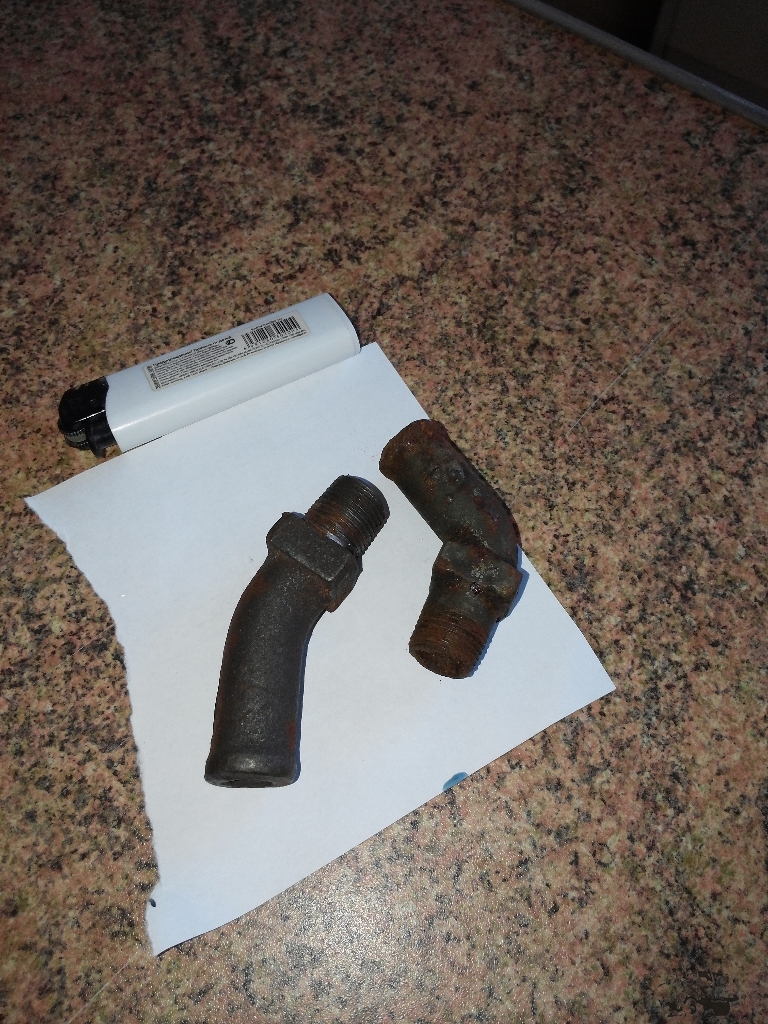

Сейчас добрый человек подогнал вот такое
деньги как ни сувал ему, отказался брать (видать мало денег сувал :D)
99% что подойдут. Хотя качество литья поражает своей похабностью. СССР!
