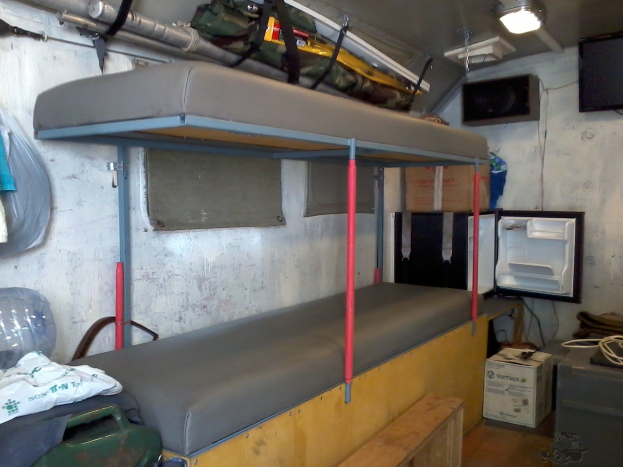

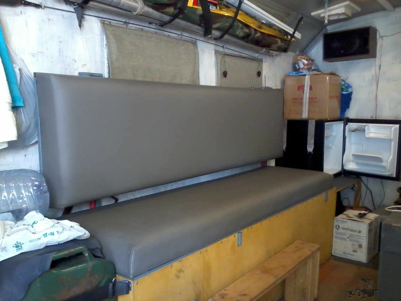

Два вопроса , люк наружный родной или установлен, на верхнюю полку взрослый человек войдет? По люкам просто страсть как люблю всякие лючки и люки , а по полке мысленно прикинул свои 120 кг , показалось маловато будет... :D
Сообщения: 6051
Поблагодарили: 22 раза
Кочегар НЛО писал(а):Два вопроса , люк наружный родной или установлен,
Люк родной. В кунге справа у дальней стены где кабина установлен штатный стол. Чрезвычайно крепкий! :D
Сначала хотел его снести, но посоветовавшись с форумчанами решил оставить - все в один голос сказали его не трогать.
Так вот тумба стола внутри, это помещение наружного отсека. Это был аккумуляторный отсек. Дверь вся изнутри от кислоты
превратилась в труху. Вся эта труха была удалена, изготовлены закладки и закрывающий внутренний фанерный лист, прокрашено.
В отсеке установлена дополнительная полка (там лежат удлинительные провода для электричества), а в нижней части
отсека находится 3-х киловаттный бензогенератор, пару небольших канистр под бензин для бензопилы, лейки/воронки,
и еще кое-что по мелочи. Так же там установлено светодиодное освещение, чтобы в темноте все было видно.
Когда ночью открываешь и включаешь подсветку, получается вид барной стойки :lol:
Фотку отсека чуть позже сделаю и выложу.
Вообще-то взрослый на верхнюю полку входит. Немного тесно, но траходром тут делать и не рассчитывалось.
Если он необходим, подскажу к кому из форумчан можно с этим обратиться :D
Ну и тебе с твоими 120, а также и мне там тоже делать нечего :wink: С нормальным телосложением вполне поместится.
Тут еще получилась и некоторая накладка. Поролон должен был стоять 50мм, но его не оказалось и пришлось брать 100мм.
В итоге получились два офисных дивана :lol: Зато спать очень комфортно.
Кстати, из-за стола спальники установлены не соосно. Немного не смотрится, но деваться некуда.
Вообще, концепция компоновки кунга рассчитывалась на максимальное свободное пространство в центре.

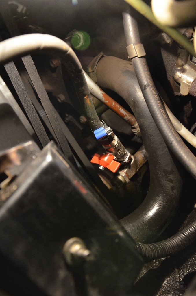

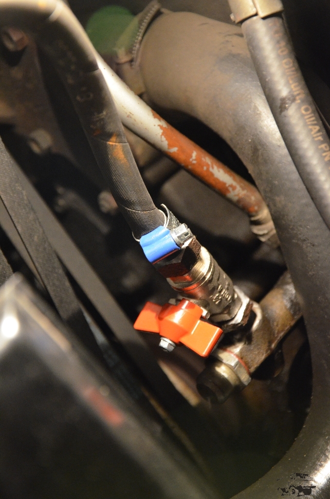

Ну вот маленький "улучшайзинг".. Всё собрал с водопроводным льном погонял давлением в 4 атм. не знаю как дальше, но пока всё сухо..
Осталось кёрхером пройтись смыть всё масло, что накапало.. Думаю может поменять все сливные краны ДВС ну или один два через которые надежно можно слить антифриз, что-бы потом не капало от старости, и кран в баке ОВ-95.

vivanov76 писал(а):Ну вот маленький "улучшайзинг"..
Никак не въеду, этот кран у тебя что перекрывает?
И почему ремни стоят наискосяк?
