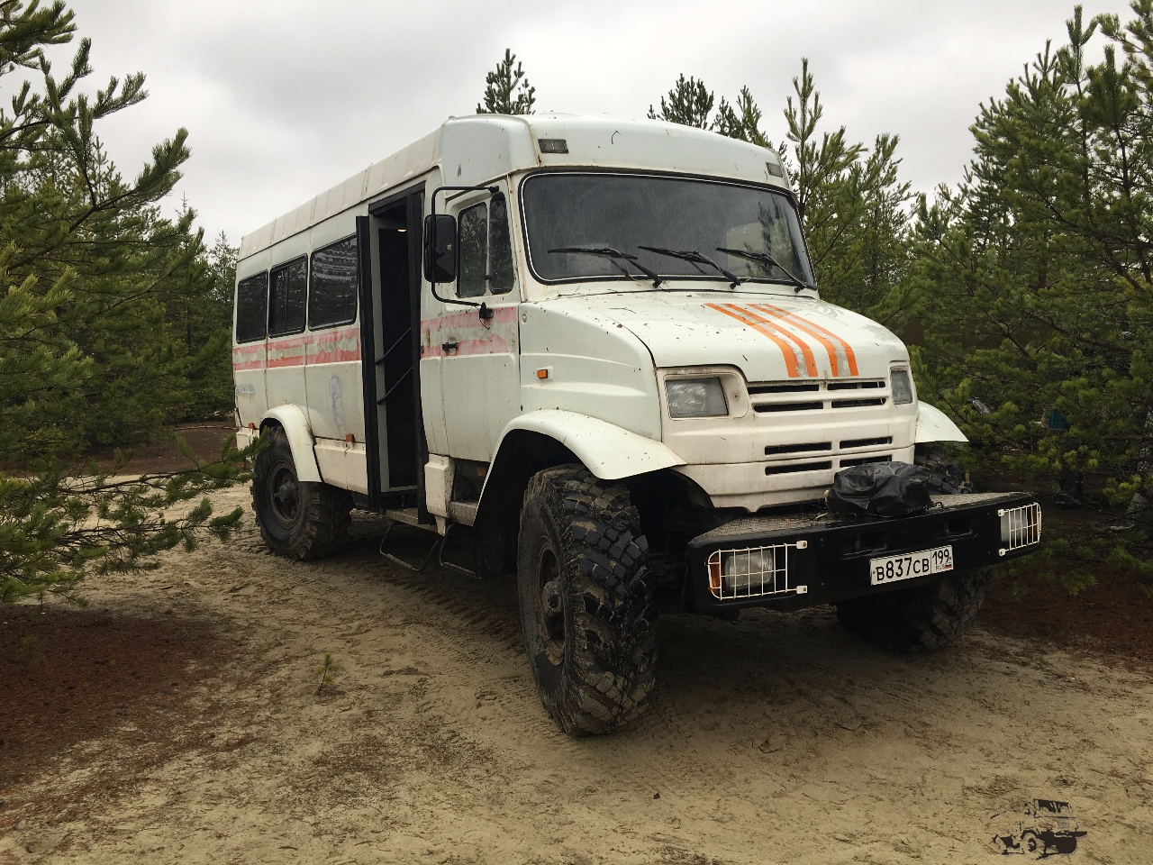

День прошёл не зря. Помимо бытовых забот удалось и бусиком позаниматься.
Победил подкачку.

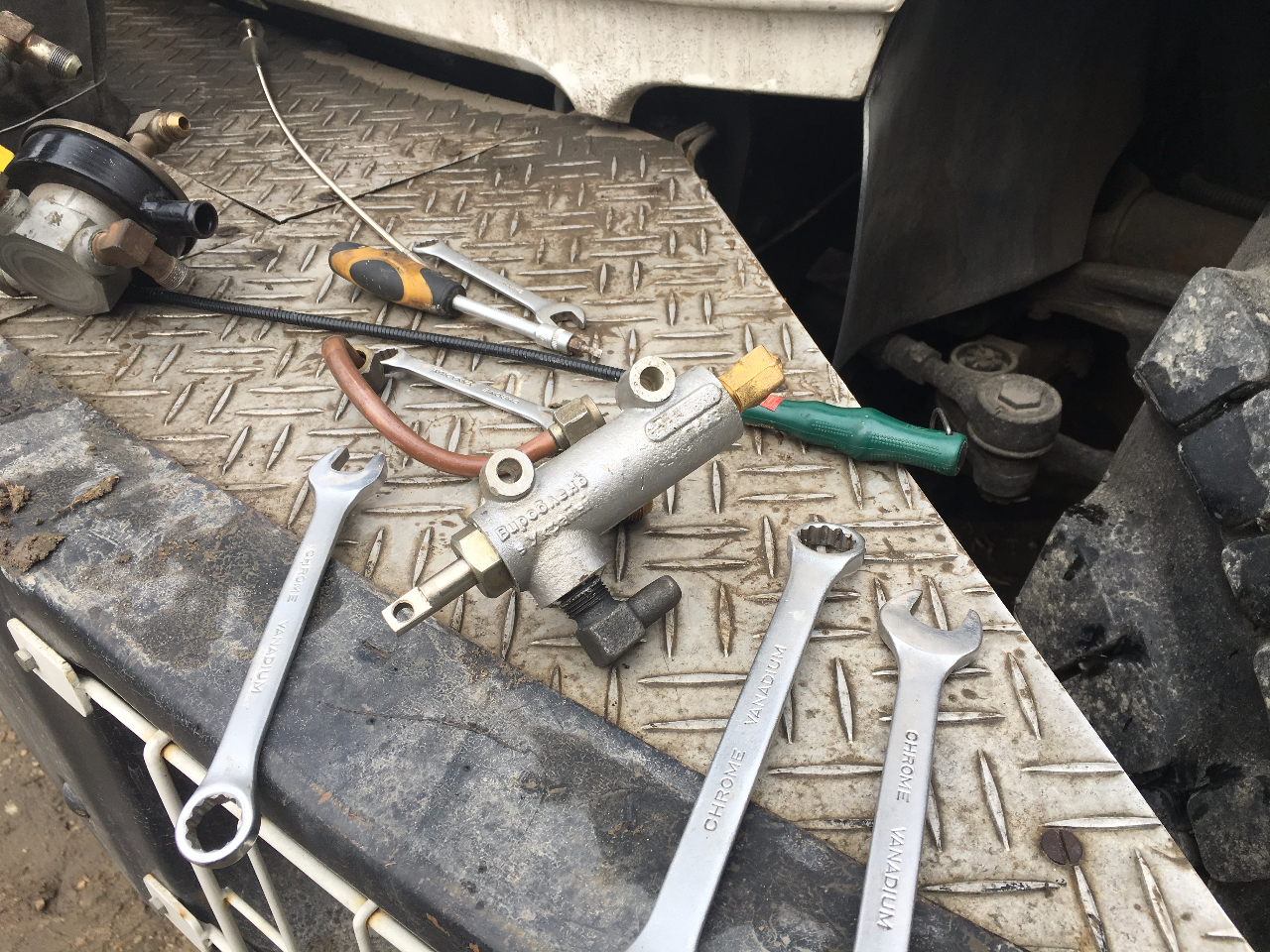

Напомню, что на автобусе подкачка не работала. Как показало вскрытие - закис центральный кран подкачки. Но, как оказалось, неизвестный талант "победил" эту проблему - соединение "ступица-сосок на камере" было усовершенствовано, методом внедрения ниппеля в соединительный шланг. Стоит особо отметить коварство исполнителя — торчащий ниппель был аккуратно заправлен в трубку на ступице, беглым взглядом и не заметишь.
Промучившись в попытках восстановить старый кран, купил новый на замену. И..... сюрприз-сюрприз! С ним тоже не заработало!
Собирал-разбирал систему раза 3, надоело, честное слово
Оказалось, новый кран собран криво, и не открывал канал подачи воздуха. Ну ёж вашу мышь, чесслово!
Перебрал, собрал, поставил - работает, красота !

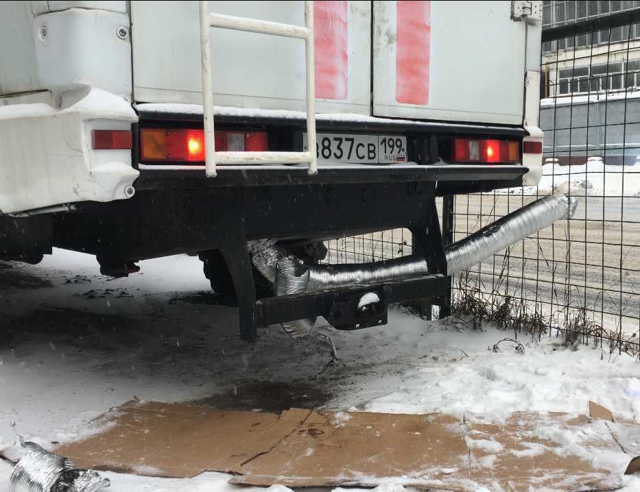

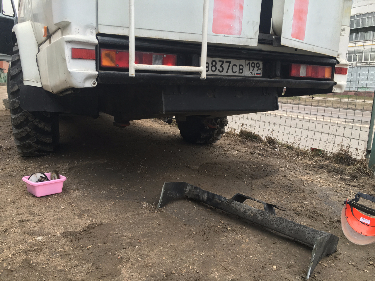

В качестве вишенке на торте ликвидировал фаркоп - уж больно он не к месту. Надо ставить стандартное ЗИЛовское ТСУ. И на вафлю тоже.
Победил подкачку.

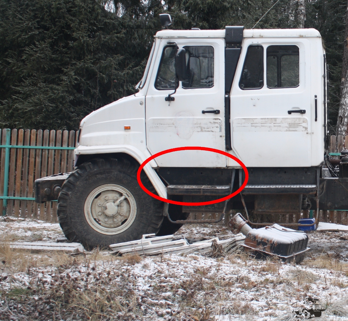

Определилась пропажа - щиток под кабиной убежал погулять в лес...
Непонятно, он такой же как на 5301 или хитрогнутый? Щитки эти в магазине ещё найти нужно суметь...

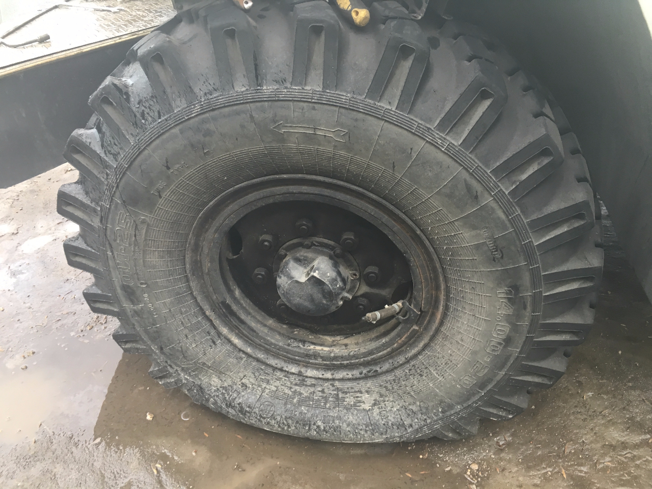

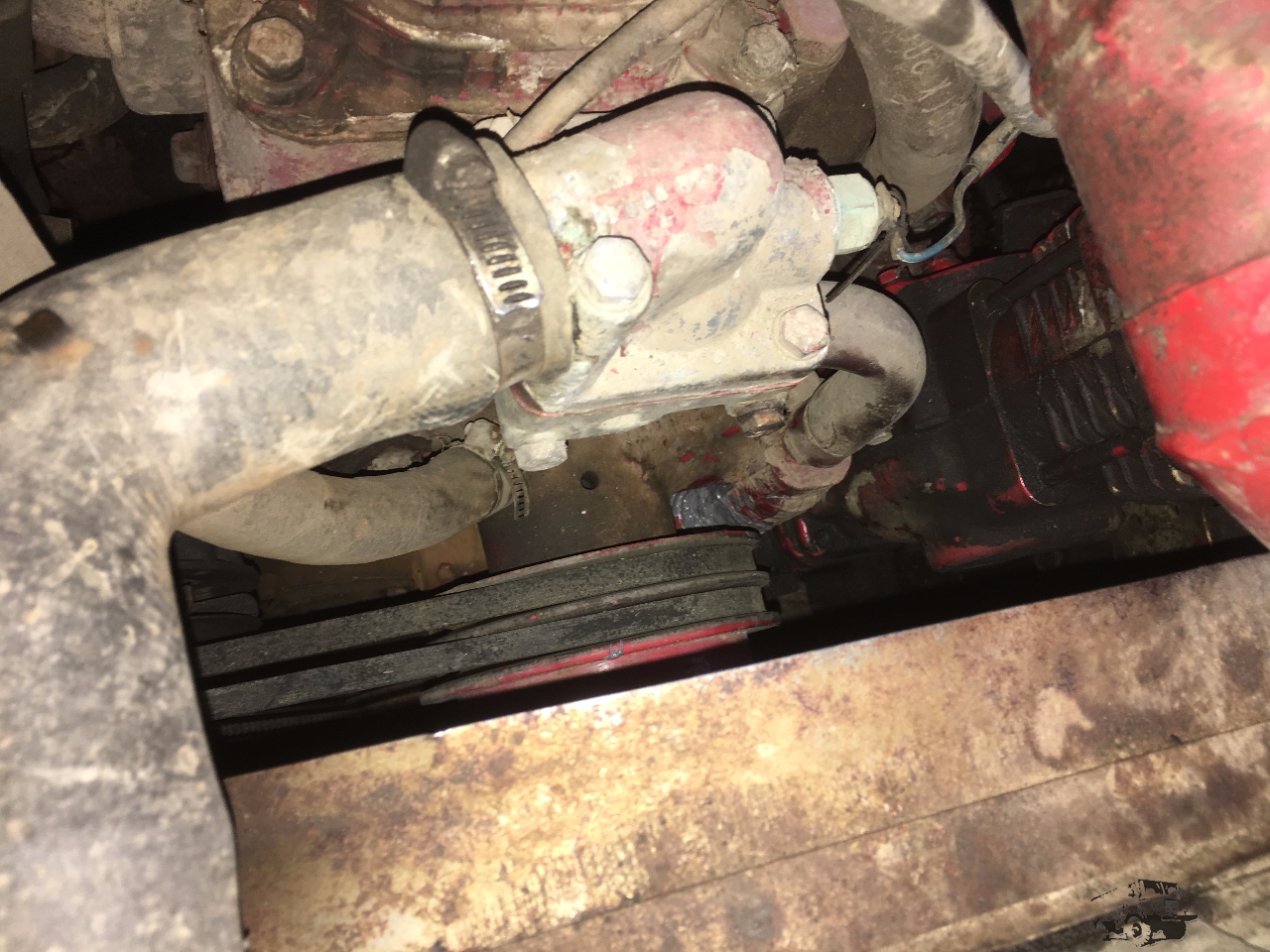

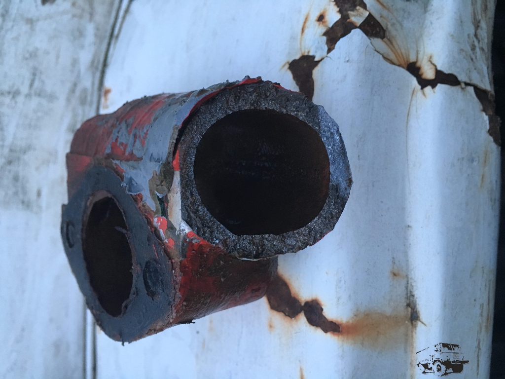

Скатались на вафельке 21го на "Лешего" в Петушки. Рад был всех увидеть.
Электрика чудес не преподносила. Машинка ехала отлично. На 27ую точку, как понимаю, единственные из грузовиков и заехали, и выехали своим ходом.

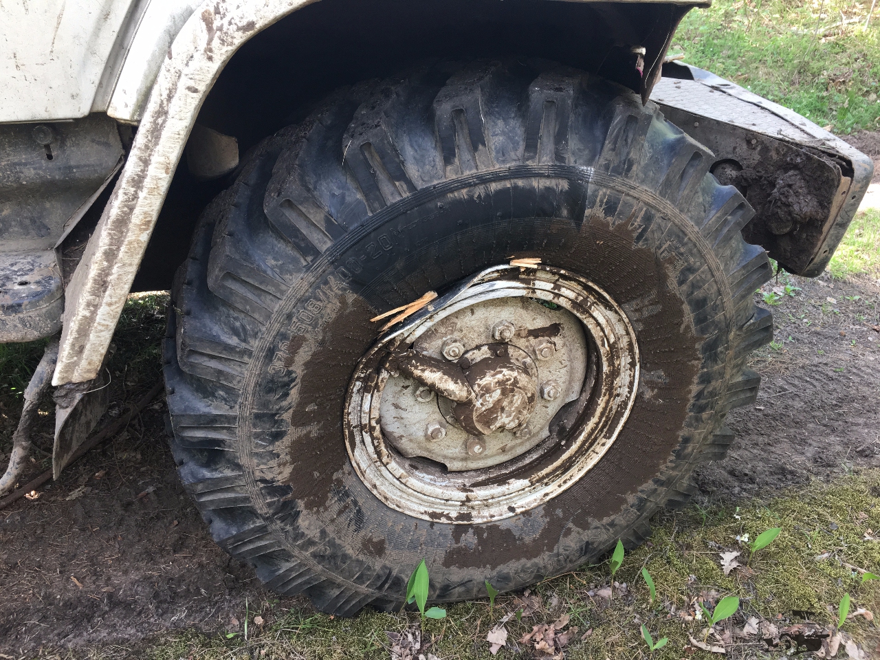

К сожалению, на одном перегоне воткнулись колесом в палку, немного погнули диск (воздух не травил, спасибо флипперам), а также (очевидно от удара) треснул штуцер рядом с помпой охлаждения - тосол начал убегать, и пришлось досрочно финишировать в лагерь.
В лагере нашли поксипол, подмазали свищ на трубке - тосол,а вернее, к тому моменту, уже вода, убегать стала ощутимо медленнее.
До дома ехали с единственной мыслью - чтобы трещина не разошлась, и штуцер не располовинился. Воды за 120 км долили литров 70, не меньше. Уже дома, при снятии, увидели, насколько близко были к этому

Ни фига себе палка! Этим диском стены ломать можно. Я в шоке
- rebizov
- Сообщения: 472
- Зарегистрирован: 14 июл 2009, 19:27
- Модель: ЗИЛ
Вундервафля, или авто на базе шасси ГВА-3848.51
Палка как палка...
Ёлка-палка!
В сторону отлетели на метр-полтора.
склею видюшку - выложу, там ещё регистратор работал...
Ёлка-палка!

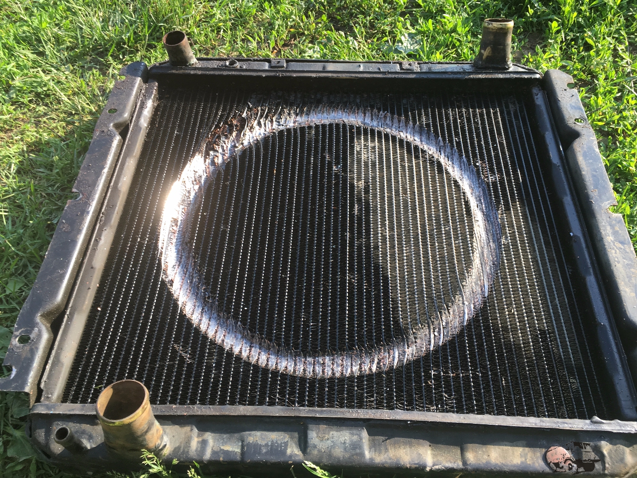

Хотя антифриз (в особенно в свете последних приключений с системой охлажения и радиатором) - очччень актуален.

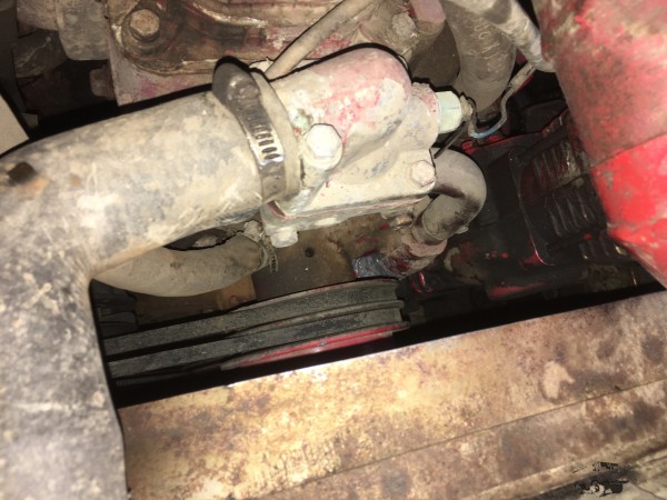

В свете неудачной реализации кронштейна насоса на задний гур (в частности, из-за него рубануло вентилятор на 'ДР балашихи' 28 мая; позже соберусь с силами и напишу подробнее) возникла мысль его переделать. Как вариант- переделать радикально , ампутировав.
В стоке на передний ГУР стоит НШ-14-3-Л, на задний - ЗИЛ 4331-3407200
Если с характеристиками первого все более-менее понятно, то по второму внятных данных по производительности не нашёл.
Варианта решения (основных) пока что видится два :
1. Установка крышки на мотор под два НШ (Крышка распределения 248-1002060)
Из минусов - скорее всего раскидывать много придётся, особенно с учётом расположения двигателя в бычковской кабине
2. Установить делитель потока гидравлический. Посчитали- вроде как производительности нш14 должно хватить на оба силовых цилиндра. Переделок по-минимуму
Пока оптимальным видится второй вариант.
Может, есть какие другие варианты?
