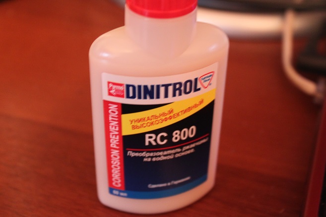

Привет всем.Решил попробовать еще преобразователь ржавчины Динитрол.Вюрт впечатлил,посмотрим как этот себя покажет.Вюрт стоит 2000 руб. за литр,динитрол 180 руб. за 60мл,т.е. за 1 л Динитрола получается примерно 3000 руб.

Дмитрий7171 писал(а):Привет всем.Решил попробовать еще преобразователь ржавчины Динитрол.Вюрт впечатлил,посмотрим как этот себя покажет.Вюрт стоит 2000 руб. за литр,динитрол 180 руб. за 60мл,т.е. за 1 л Динитрола получается примерно 3000 руб.
:-o охренеть ,от него что ,лишние 5 мм металла прирастают,я пользовался 150 руб за 1 литр и вполне эффективно
плюс Вюрта и Динитрола в том,что эти преобразователи на водной основе,а дешевые преобразователи на основе ортофосфорной кислоты.Эти преобразователи нужно после нанесения тщательно смывать растворителями или хозяйственным мылом,иначе они жрут потом металл и краску
я обрабатывал,столбы забора,трубы были очень ржавые,как и написано в инструкции,грунтовку наносил после высыхания преобразователя,без дополнительной подготовки,забору 2 года ,нигде даже краска не слезла ,

Ну значит качественный преобразователь попался :D Какая фирма?

хрен его знает,жёлтенькая бутылка :) кстати ,хорошо я тогда у тебя диски купил,натягивал на них к-97,упарился,если бы небыли новые,вообще трындец был бы :shock:
Ортофосфорка НЕ вступает в реакцию с металлом,только с оксидом железа,иначе поливали б любой кислотой.
Но покрытие сжирает :?
