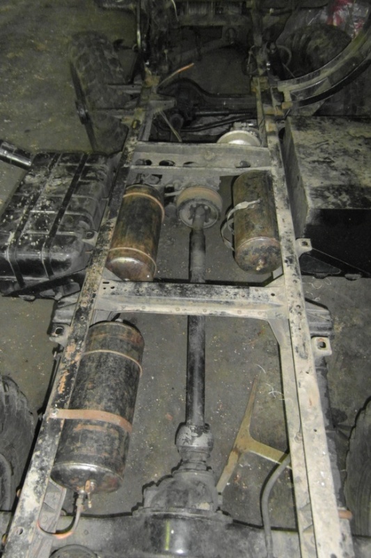

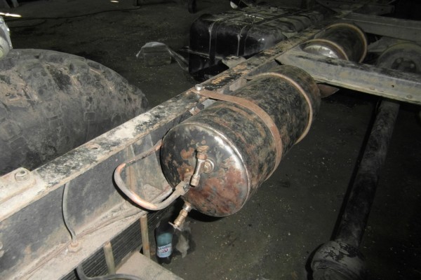

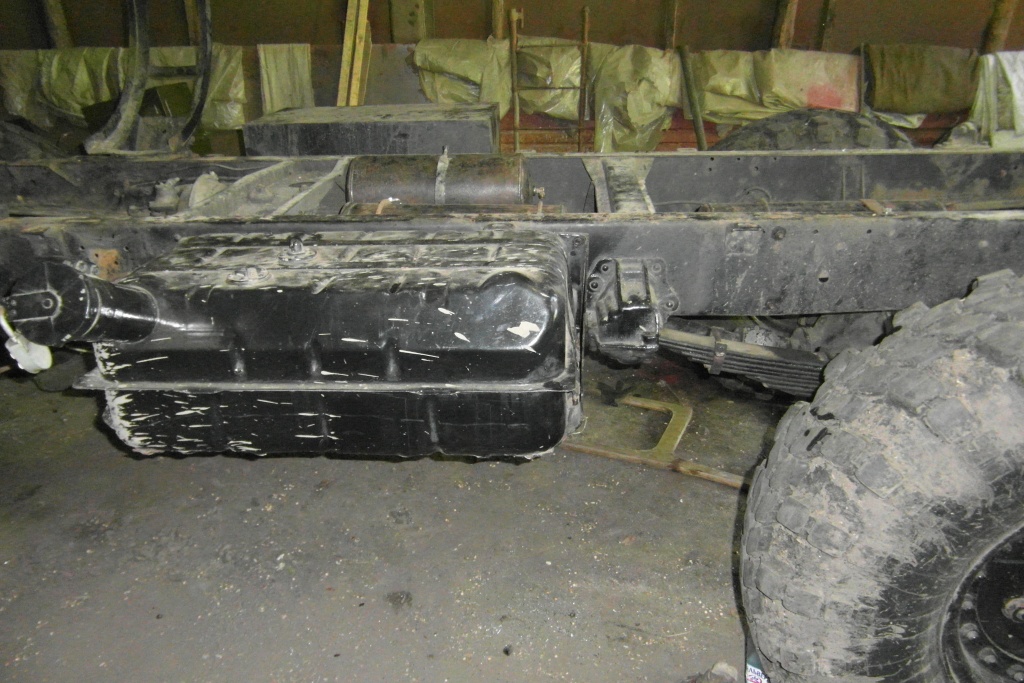

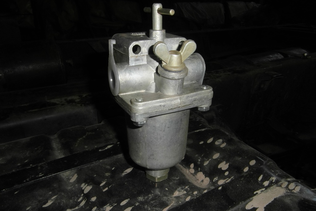

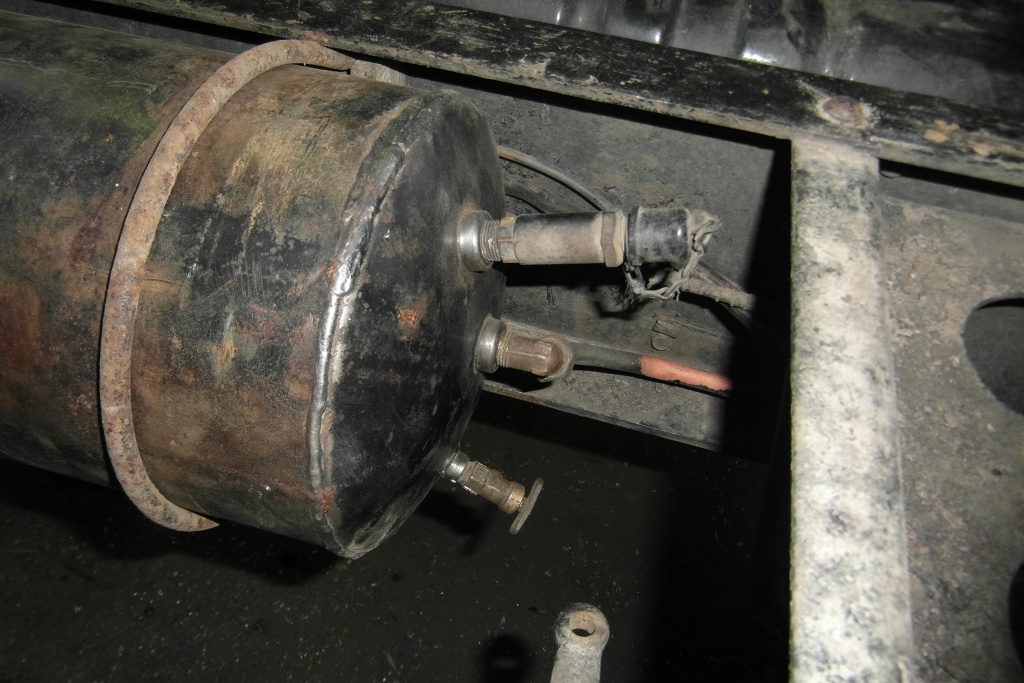

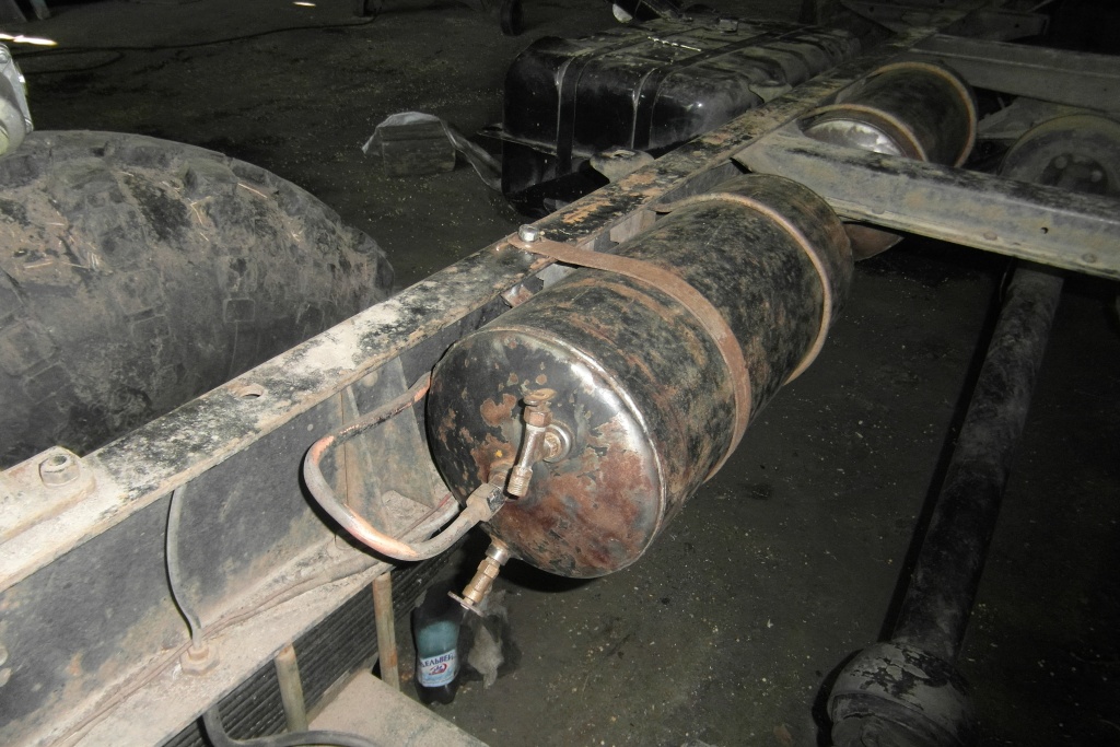

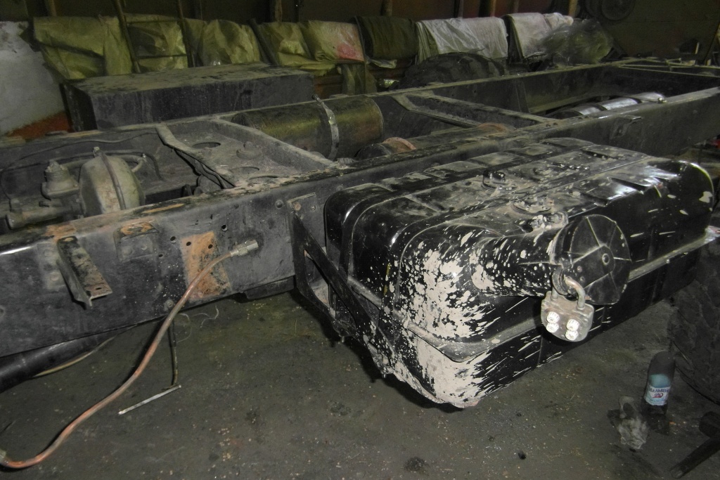

пару дней назад занимался установкой двух воздушных и одного вакуумного баллонов,прокладкой воздушных трубок,перенес бак ближе к кронштейну рессоры задней т.к в освободившееся пространство буду ставить ругулятор давления и алкаш.с траверсой буду завтра заниматься,нужный швеллер уже ношол.на днях поеду забирать регулятор давления,компрессор с флажком,масляный радиатор от мтз и может быть вакуумный насос если нашли :shock: ,алкаша уже взял :)
WRANGLER
Сообщения: 1514
Re: шишига 1967 года выпуска
Сообщение WRANGLER »
вот это пространство

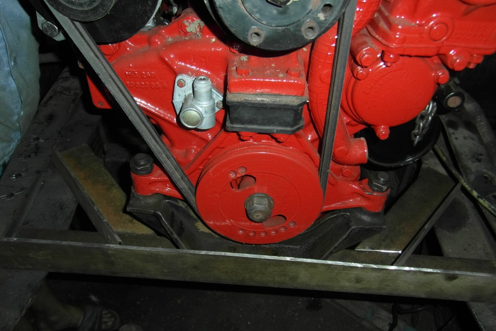

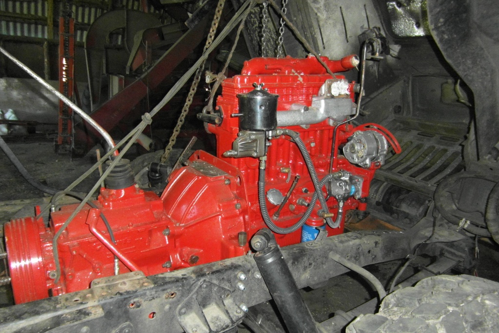

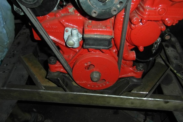

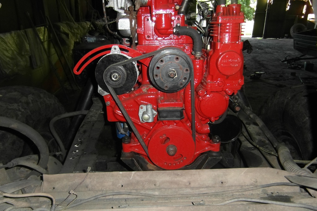

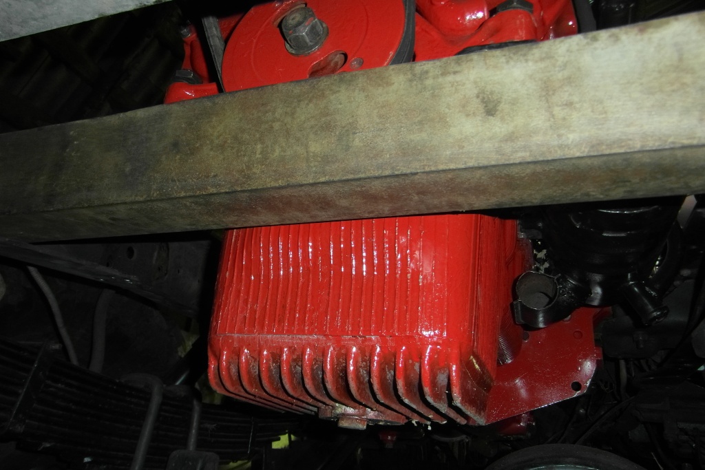

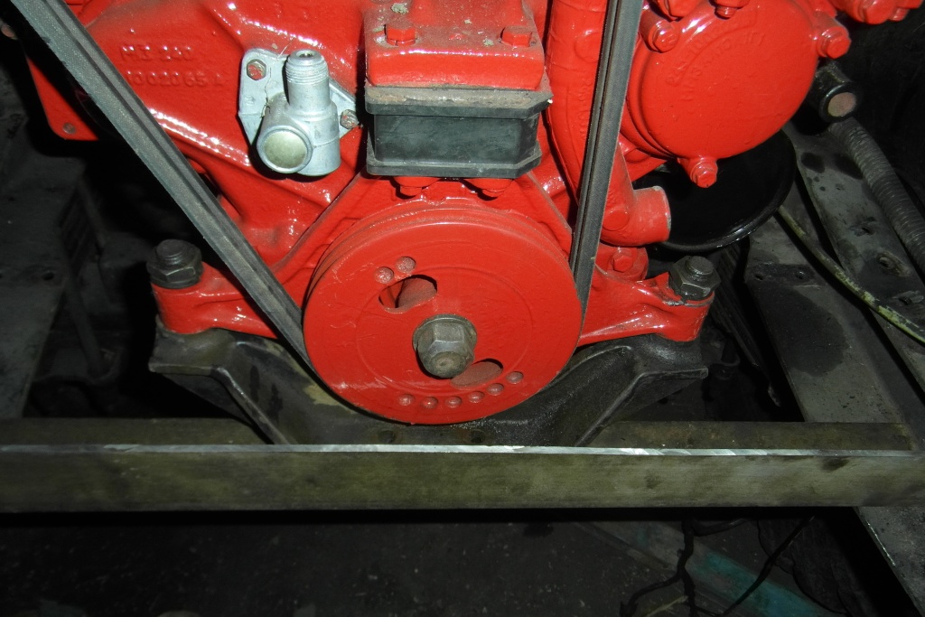

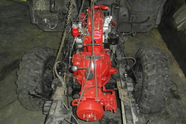

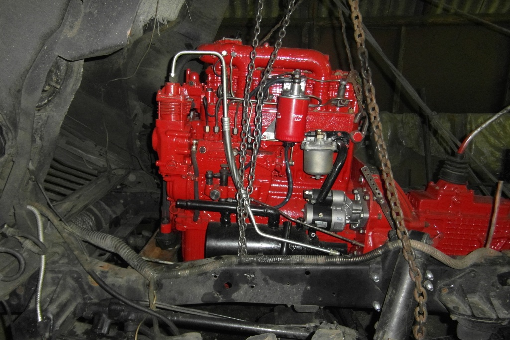

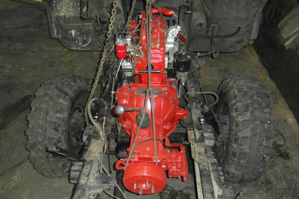

была сегодня первая примерка двигателя :D ,на задние опоры сел отлично,начал делать переднюю траверсу с уголков толщиной 9 на 7 мм,буду использовать в передней опоре бычковский нижний кронштейн,лебедку сдвинул вперед.
WRANGLER
Сообщения: 1514

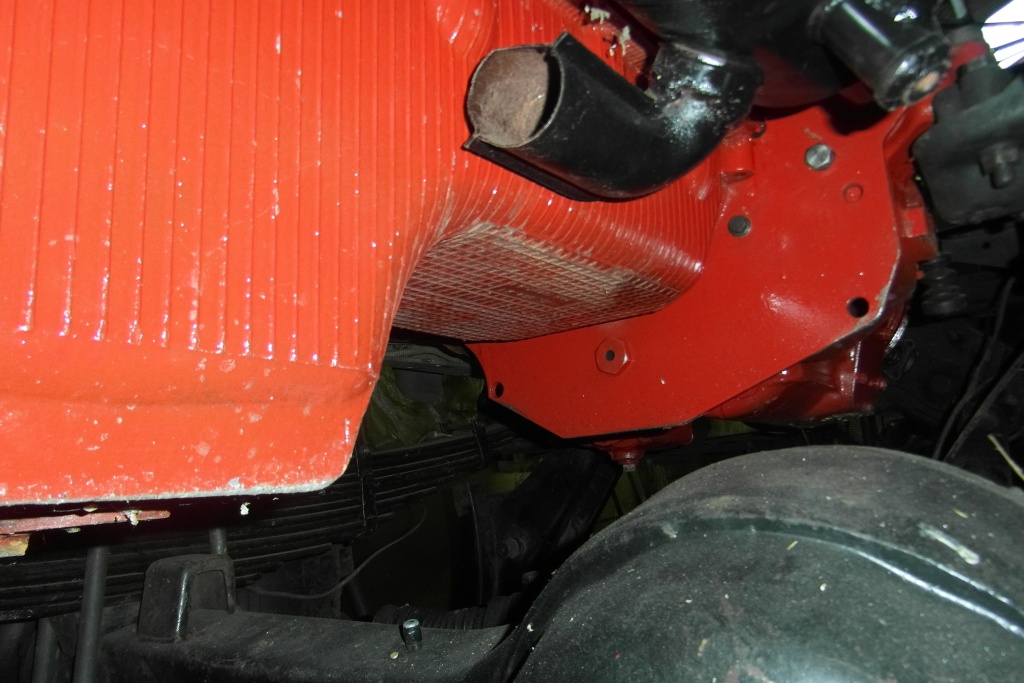

обязательно ли вырезать в поддоне часть?пространства вроде хватает.что всеравно встреча может призойти?

Скажи плиз, на какой высоте сидит движок. По центру шкива к/в и по ушам кожуха по отношению к верхней части рамы. ОК?
Глаза боятся - руки делают!

AlexiS писал(а):Круто! :wink:
по ушам кожуха сцепления?седня если незабуду замерию :D
AlexiS
Сообщения: 1008
Откуда: Сибирь/Томск/Белый Яр
Сообщение AlexiS »
Да, именно по ушам кожуха. Просто я посмотрел, на бычковской раме мотор сидит ниже. Вот и думаю теперь, как бы так кронштейны переделать по хитрому.
WRANGLER
Сообщения: 1514
AlexiS писал(а):Да, именно по ушам кожух. Просто я посмотрел, на бычковской раме мотор сидит ниже. Вот и думаю теперь, как бы так кронштейны переделать по хитрому.
где то на форуме находил переделку 66 под дизель как раз ставили задние опоры от быка и мотор сел очень низко потом они что то обрезали и наваривали...

Самодельные задние кронштейны делает Командор под мазовские подушки. По такому принципу можно сделать желаемую глубину посадки двигателя в раму. По поводу поддона мое мнение резать однозначно. У меня поддон пробит и заделан латкой на болтиках через резину. После этого поставили под рессоры проставки по 25мм и отбойники толстые на раму и на мост. Лучше сделать запас и спокойно ездить. Доберусь завтра сфотаю покажу.
Andrew-iga
Сообщения: 252
Зарегистрирован: 11 апр 2011, 11:36
Откуда: Красноярский край, г. Бородино
Сообщение Andrew-iga »
А мне кажется, что у Wranglera расстояние между мостом и картером больше чем у командора и других. Но лучше перебздеть чем недобздеть))
