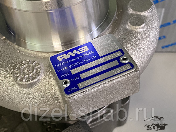

Турбина.Турбокомпрессор на дв. ЯМЗ 534 EURO-5 Газон Некст (Next), (Чехия) С13-267-01 / С13-295-01, 53443.1118010 / -10
https://dizel-snab.ru/p410627961-turbok ... z-534.html
Сообщения: 4672
Благодарил (а): 52 раза
Поблагодарили: 200 раз
интересное видео
Действительно Чехия.Тогда не понятен в видео упор на маркировку:-10 если на турбине одна из маркировок С13.Ждем когда следующую турбину положат.Если так же через 4 тыс,значит наездники виноваты.

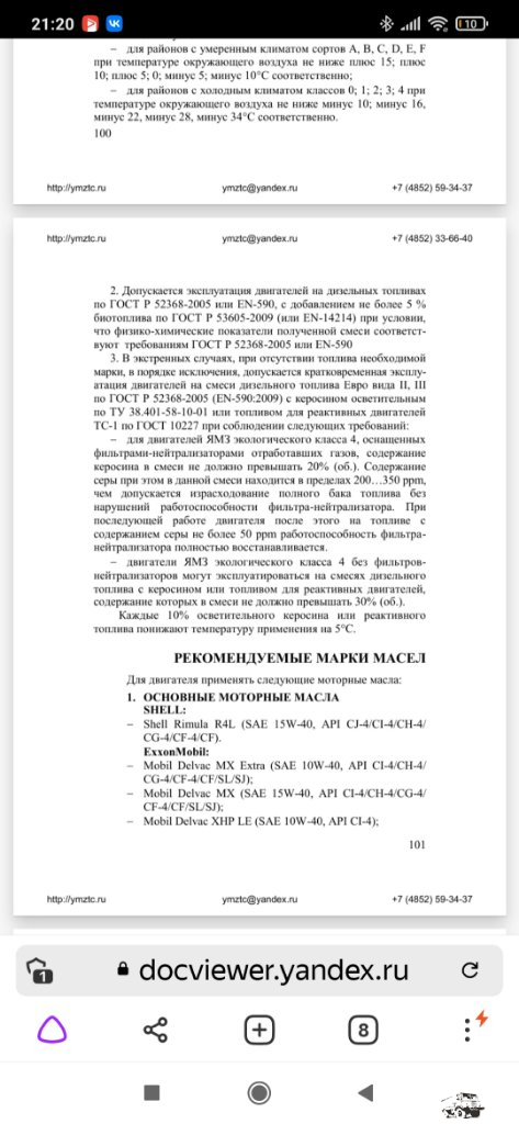

Насколько я понимаю,остужаются движущиеся детали и втулки.Остужаются за счёт циркуляции масла.Вообще,в старинных импортных инструкциях,по дизелям,даже атмосферным,рекомендуется перед глушением дать мотору поработать на хх,чтоб выравнять тепловой баланс двигателя.

Из мануала ямз.
