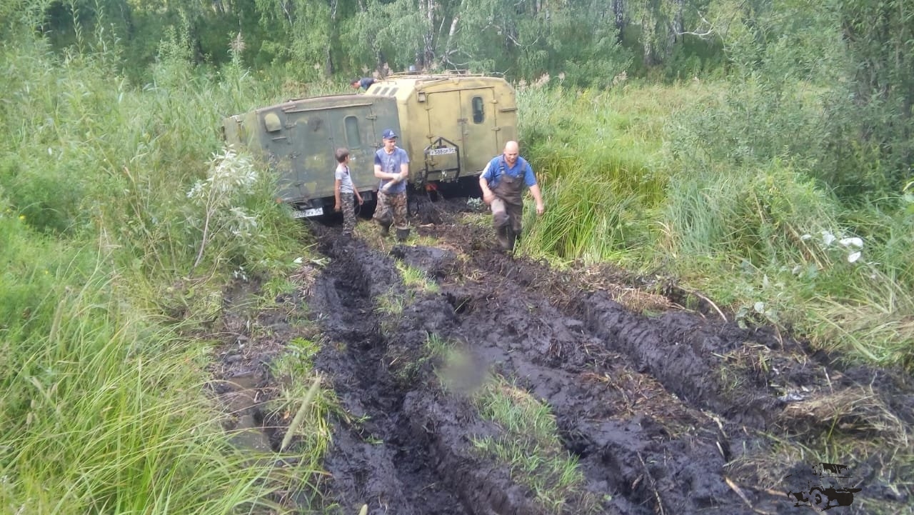

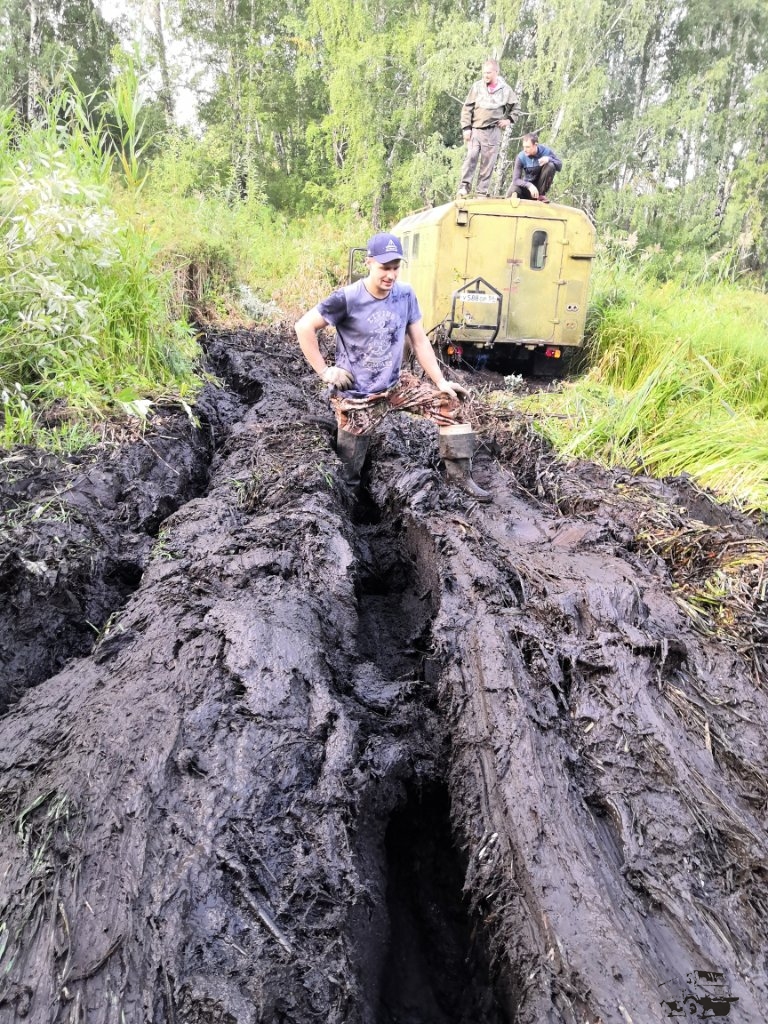

Во вторых, это и нафиг не нужно!!! Сы на днях лазили по болотцу... Дак вот я с разгону забубенился так, что верх бампера лежал в ровень с болотиной, при этом видимо я ещё и ререскочил за кочку передним мостом. При всём при этом я спокойно вытянулся задней лебедкой при включеной 3-ей (!!!) передачи в кпп и нейтрали в рк. Выскочил быстрее чем заехал )
Далее, потом товарищь на 66 с Д-245 и ЗИЛокунгом тоже рядом присел. Я зацепившись за него коротким тросом, а себя за березку задней лебедкой, выдернул его и сам себя с ним тащил обратно в горку !
Мужики, ну нахер судьбу за яйца испытывать... Нафиг не нужно помогать колёсами! Если совсем беда, то можно полиспас поставить.
