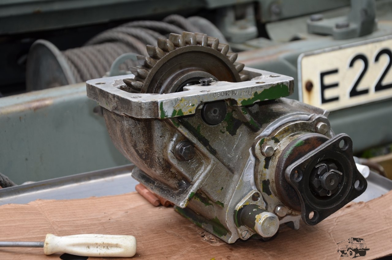

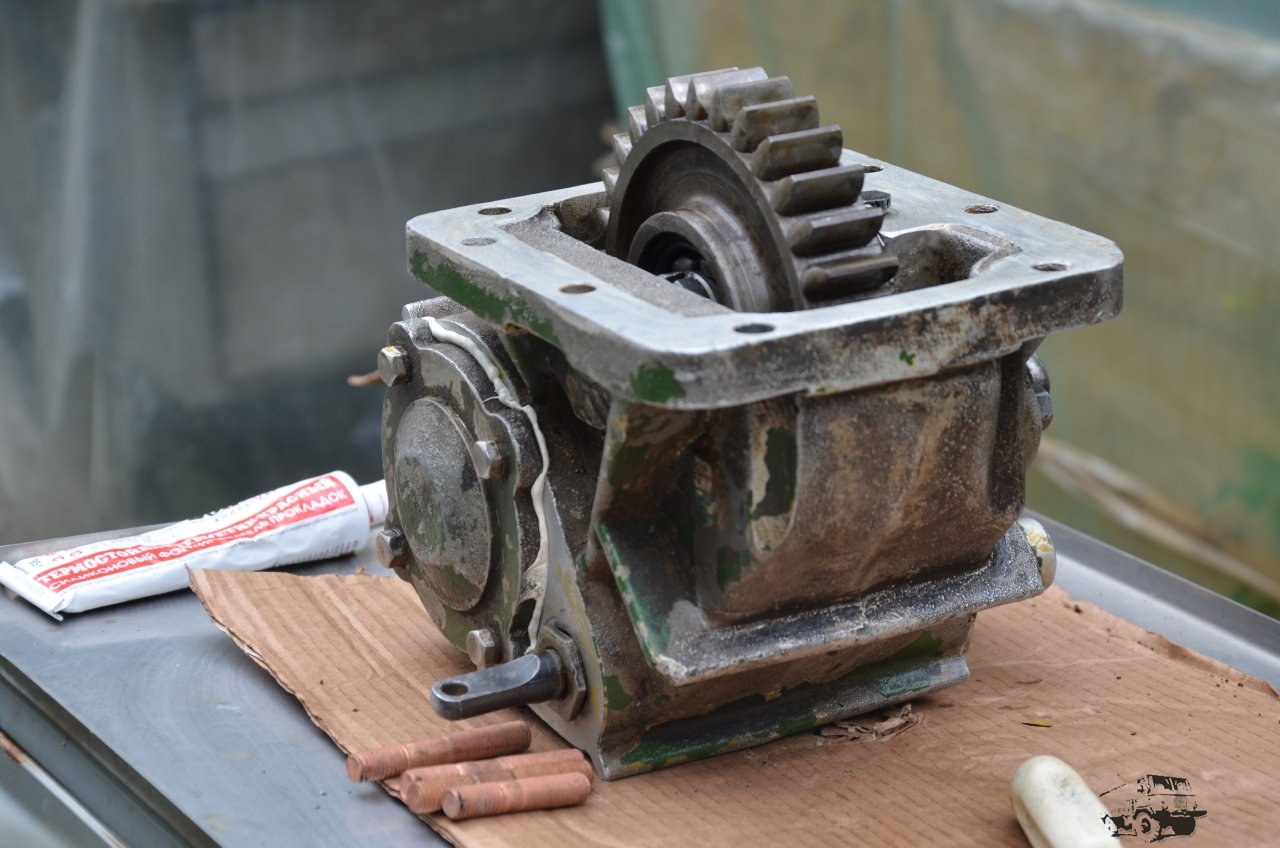

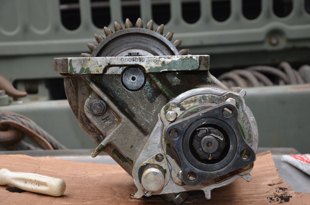

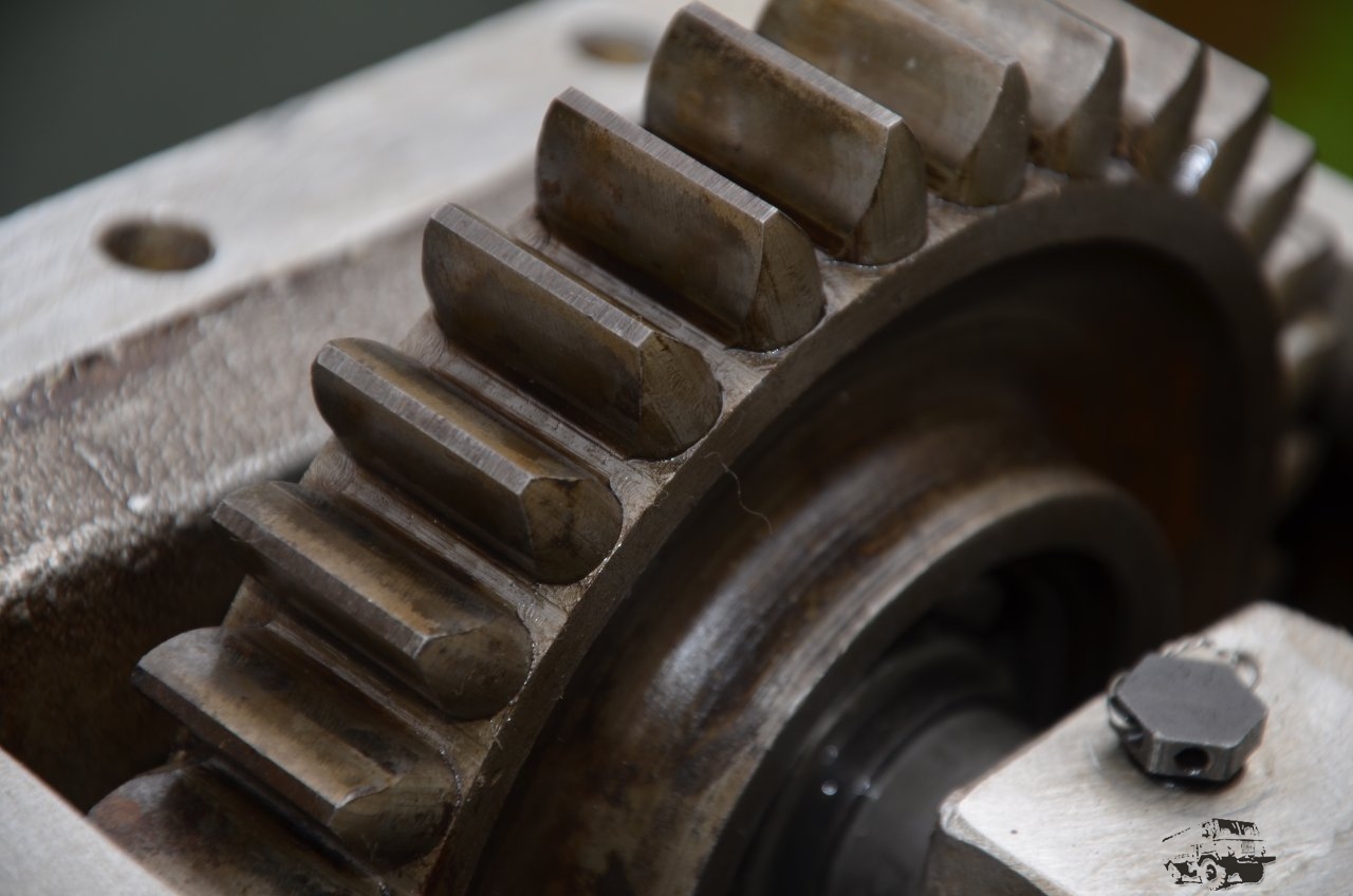

Как-то по случаю купил КОМ РК от топливозаправщика у нашего Уважаемого формумчанина. А вдруг меня посетит вдохновение на установку задней лебёдки 8) :) Судя по тому как быстро у меня происходят дела шансов не очень много , но буду жить так сказать надеждой 8) :lol: Распечатал посылку покрутил повертел - может как-нибудь приверну к раздатке :shock: :idea: Судя из накладной Деловых Линий которые его с необычайной быстротой привезли весит он 13 кг. Думаю это самый лёгкий КОМ из прикручивающихся на РК "пожарный, бурильный.. :idea:
Последний раз редактировалось Vivanov76-SPB 09 авг 2019, 15:05, всего редактировалось 3 раза.
