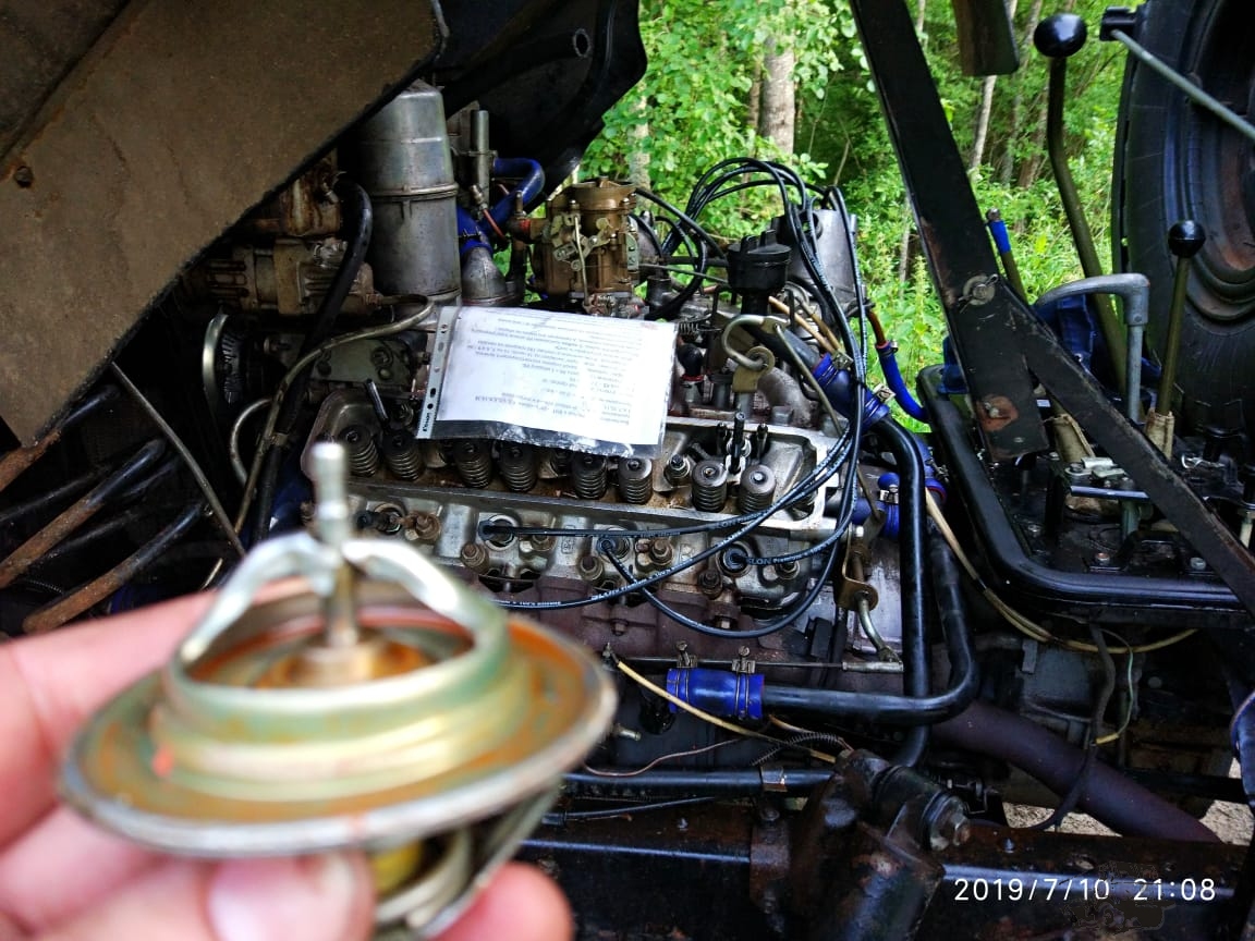

[ref]RAT[/ref], я в прошлом году когда на Ладогу катался , у меня тоже был скачёк температуры , потом всё резко по температуре встало в норму . Но всё же после тосол начал убегать .. Я грешу на термостат.. Из-за 300 рублёвой штучки срыв всей экспедиции, дикая заморочка в дороге и большой ремонт- многовато .. Думаю сделать два в параллель, что-бы исключить его капризы , а то слишком дорого

[ref]Vivanov76-SPB[/ref],
Думаю это паранойя ,
, обычно термостаты зависают в открытом положении , вот такая херня просто не прогнозируема , это Тоетовский термостат маде ин Джапан

RAT писал(а):[post]387196[/post] это Тоетовский термостат маде ин Джапан
может сразу и термостат поменять на Камазовский на 70 гр.
Думаю если железо повело то к прокладкам герметик не помешает..

Vivanov76-SPB писал(а):[post]387198[/post] может сразу и термостат поменять на Камазовский на 70 гр. Там в магазине все отделы есть и Камаз тоже и в очень хорошем ассортименте.. Малоли понадобится..
Этого добра навалом едет в машине термостатов аж два , на 82 градуса , тот что стоял был на 87 , всем устраивал кроме вот такой подставы , такого я просто не мог ожидать ни разу не встречал и даже не слышал чтоб дужка термостата лопалась .
