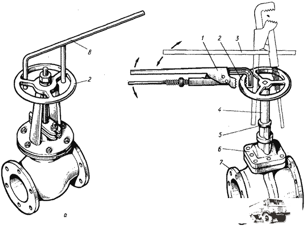

думаю приспособу нужно сделать не хитрую ( как для задвижек) и так-же тянуть динаметрическим ключём..

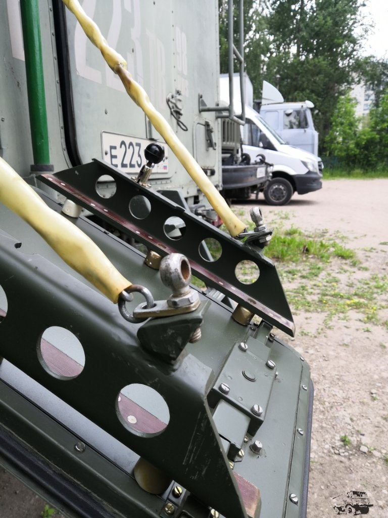

Тут всё ходил кругами вокруг генера с мыслью как-бы его погонять, а то в КУНГе год стоит без движения.. Сегодня вроде как попробовал запустить
Так бы удобно его как штатный вставлять в салазки люка- крышки КУНГа и по ней в нутрь КУНГа, но мешают штатные крепления цепей держащих эту крышку от падения на задний фонарь.. А вставлять его высоко поднимая минуя салазки тяжеловато .. Наверно нужно как ни жаль кронштейны спиливать.. Блин.. Как тогда фиксировать люк в нижнем положении

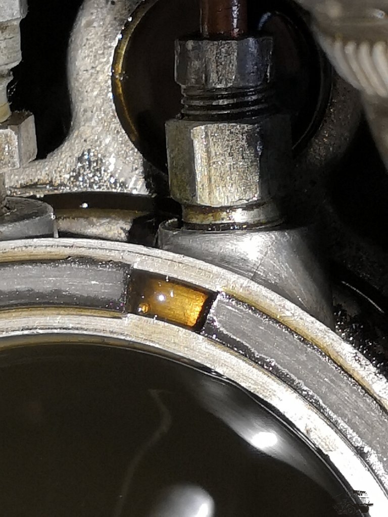

Ну вот и причина утечки масла. Наверно перетянул и резинка под колбой мас. фильтра лопнула.. Главное из-за какой-нибудь мелочи пол машины не разобрать

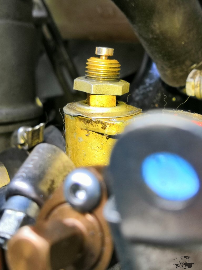

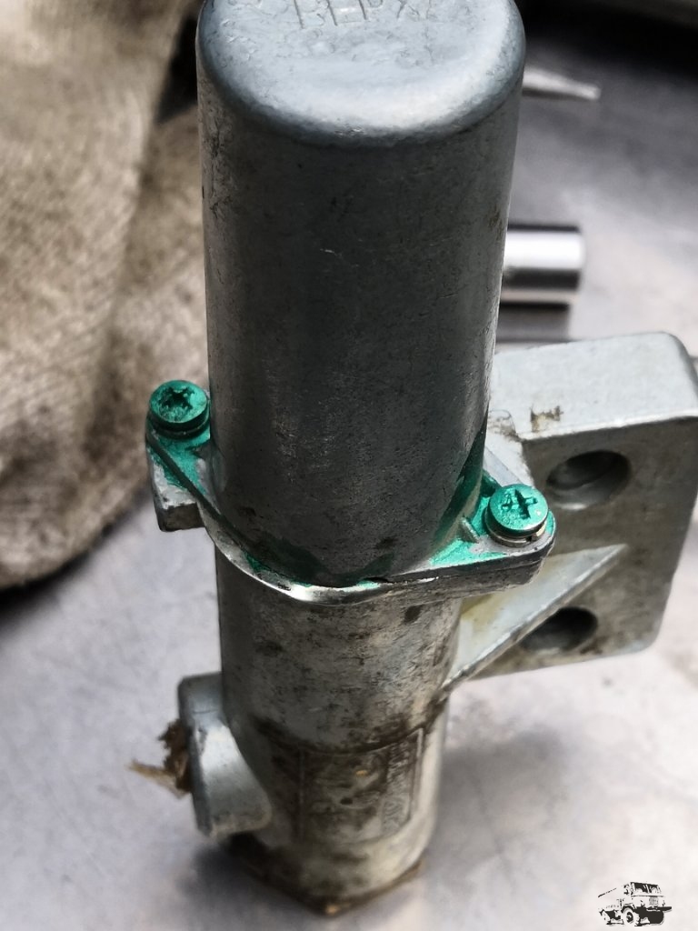

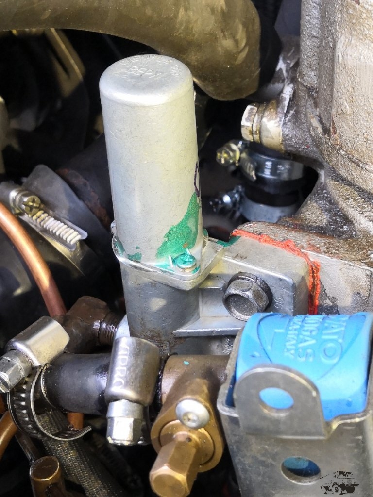

Солдатик травящий воздух наверно умер при такилажных работах тяжёлых ДВС.. Латунный корпус клапана замят.. Замена на новый..

Ну вот вроде как.. Всё на месте, солдатик правильно отключил компрессор и ДВС мягко без лишней вибрации ровно работает, чего раньше не происходило с постоянно работающим копрессором..

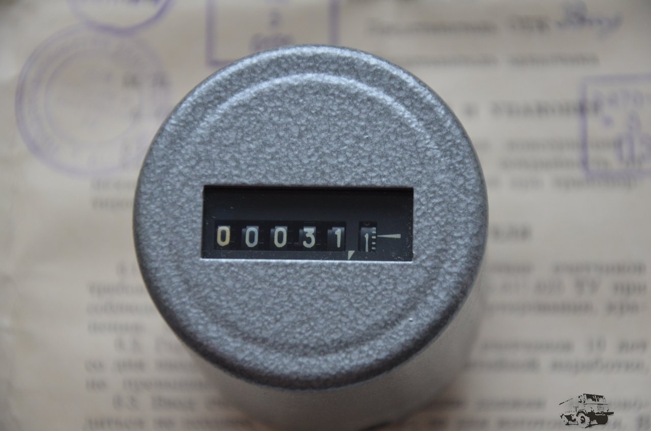

Потихоньку собираю приборы, тумблера и прочие "штучки" уплотняя какими-то функциями воображаемую пока,что верхнюю кабинную приборную панель/полку. Давно сделанный из картона наглядный шаблон на который ушло много кропотливого труда не давно расплылся по крыше КУНГа под ливнем. Делая приборку выложил его на крышу и он растворился - пока я видео ливня в кабине снимал
Может это знак , что на фига всё это нужно
Вообщем спасибо прошлому хозяину, Питерскому Злодею, который переделал машинку на 24 V. и можно всякие вояковские/антуражные приборы устанавливать, вживлять. Ну и так как наши Шишиги месят бездор чаще чем едут по ровной дороге, а ДВС при этом работает всегда- подумал я о датчике мото/часов.. Есть ещё наверно поболее удачный вариант тракторного тахометра с тем же датчиком мото/часов, но пришёл такой круглый как и все которые буду ставить..
