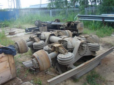

Вопрос , как из трехосного самосвала , сделать 8*8 и что для этого надо менять в общих чертах и где номер рамы? Она наращивается под еще один мост ?

Домье. писал(а):Вопрос , как из трехосного самосвала , сделать 8*8 и что для этого надо менять в общих чертах и где номер рамы? Она наращивается под еще один мост ?
http://www.avito.ru/moskva/gruzoviki_i_ ... _143844652
Недорогая заготовка для эксперриментов ;)
Но вот наверно просто прикрутить мост неполучетса какминимум нужен "средний мост" через который проходит привод на задний и труба с межосевым диференциалом задней тележки которая сразу сзади после раздатки, как вариант можно взять всё что с переди от раздатки у донора и прикрутить к авто с задней телегой

Чем она не дорогая , там нет самого главного доков

Сообщение Petrov_kamensk »
он по частям стоит дороже.
НО даже его перевозка уже интересный вопрос.
да и плиту с кузова убрать тоже надо кран.

Сообщение Nikola »
Petrov_kamensk писал(а):он по частям стоит дороже.
Ну плиту можно просто сбросить или стянуть привязав к чемунить и поддав газку ;)
А доки или как металлолом или временно от какойнить другой 815ой номерочки повесить

Могу конечно ошибаться, но у Татры, вроде как, понятие "проходной средний мост" отсутствует :-o .. Я такого, по крайне мере, не помню :roll: .. Вроде как там и задний "проходной", а если хорошо подумать, то может и передний :lol: ... Надо со спецами посоветоваться..
http://www.tatra.cz/nakladni-automobily ... log/force/
Еще раз трансмиссия http://www.youtube.com/watch?feature=pl ... 7ImSbYyl4#
Крышки редукторов везде откручиваются
На какой-то из Татр (на 111ой :roll: ), вроде как сзади на трубе даже что-то крутилось (может даже ручник такой был)

Александр2 писал(а):Могу конечно ошибаться, но у Татры, вроде как, понятие "проходной средний мост" отсутствует :-o .. Я такого, по крайне мере, не помню :roll:
Имею ввиду что через тот мост который ближе к раздатке неважно передние мосты или задние, проходит вал на тот мост который дальше от раздатки, а сам вал который приводит ближний мост трубчатый... И мосты не жестко просто друг за другом прикручены и не важно что сзади последнего всеравно что то крутитса, тележка имеет межосевой диференциал стоящий после раздатки во всяком случае в поздних 815, терно1, феникс - курил мануалы и каталог запчастей было интересно как реализованно ... Как сделано на форсах у которых больше 4 оси незнаю ненашел.
Ps хотя вот поглядел твою ссылочку на оф сайт татры про форс написано что в варианте 12на12 последне две оси отключатса значит наверно просто жестко подрубаютса к хвосту последнего вала, хотя как устроены у нее другие мосты не смотрел, может там всё по другому не так как у гражданских машин

Подробностей сейчас не помню, да и необходимости такой не было.. Но когда обратился к спецам с вопросом - "прикрутить дополнительный мост", получил долгий и развернутый ответ... Конечная фраза - Да, можно.. не вопрос.. все реально.. Предыдущие 10 мин. текста были о том, как это можно сделать и какие могут быть варианты, но для 95% читателей такие подробности не интересны, да и у меня за ненадобностью много чего сразу из головы выпало.. Поэтому "выжмика" из подчерпнутой информации такова.. Из 6х6 сделать 8х8 ( у Татры) можно и при желании это не супер сложно.. Но делается это не на "раз-два" и во уж всяком случае не простым прикручиванием дополнительной трубы с мостом к базе 6х6..
