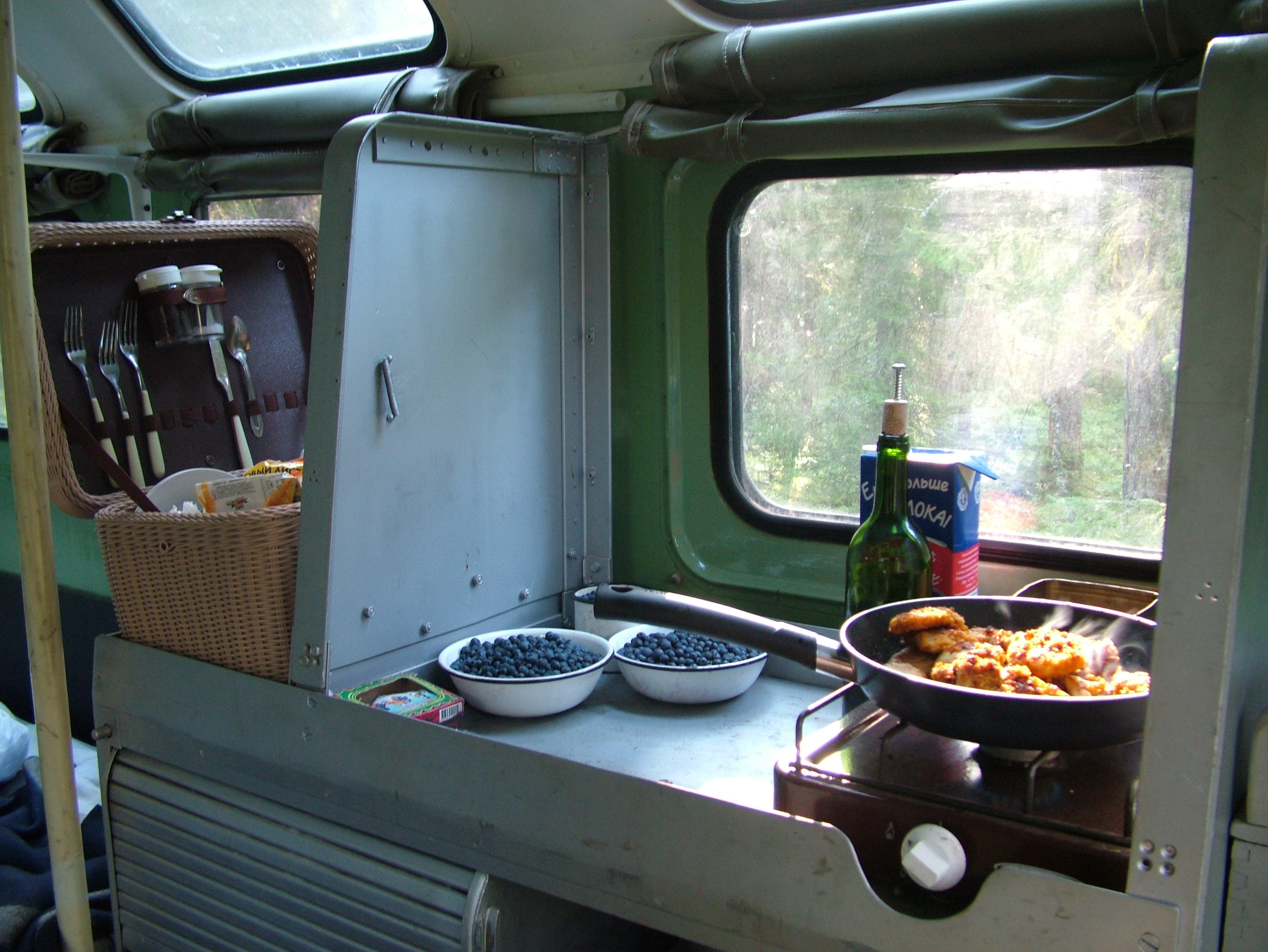

Добавилась сушилка бельевая, пятая печка, кухонные ящики и грузовые стеллажи.
