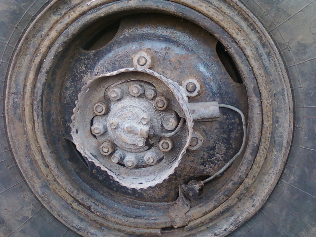

Shy писал(а):При этом кулак ведь будет мокрый снаружи? А он сухой.
Снаружи кулак будет сухим. Неделю назад такую же бяку разбирал, менял сальники.

Я проложил у себя трубки таким образом. Во первых когда восстанавливал подкачку не было примера как изгибать новые трубки, во вторых, так получается меньше изгибов. Сколько езжу, ни одна трубка повреждена не была.
Панки грязи не боятся.

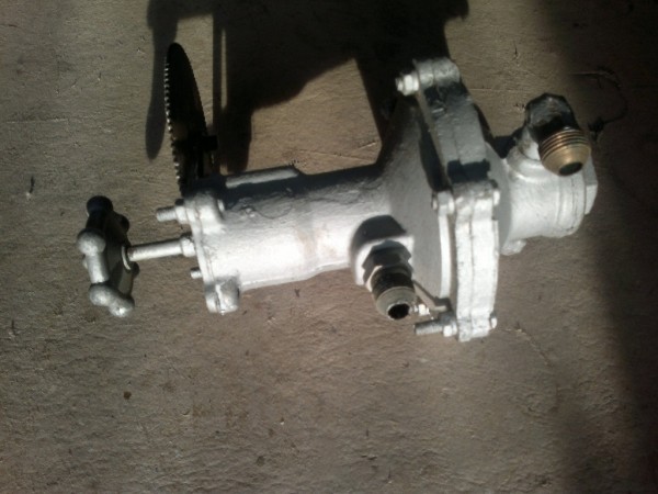

Всем доброго времени суток! У меня тут вопрос назрел...
Мне немного не нравится конструкция нашего крана управления подкачкой... Манжетки там сильно изнашивались у меня, достаточно быстро... Я их переставлял с другого крана, сильно не затягивал, как переставало шипеть- контрил винтиком... Все равно они у меня все зачуханные и поцарапанные...
Короче задумался об установке краника от БТР ( вроде как . но он на фото, владелец фото- vitos )
Скажите, кто нибудь его ставил ??? Судя по его форме у него есть мембрана- расскажите как он работает ???
Заранее спасибо всем !!! :D

Слушай Илюх, я конечно не знаю насчет надежности этого крана от БТР, но чувствую на него вообще не найдешь никаких резинок и ремкомплектов, на твой кран стандартный резинки есть - стоят копейки, да и ближайшее время они не пропадут т.к. и на Садко они же идут. Просто резинки это расходный материал - ну поменяешь ты эти две резиночки десятирублевых за три месяца раз, а то и раз в пол года. Ну конечно хозяин-барин как говорится.

Илья. писал(а):Не, я согласен с теской :) Надо ставить что-то более надежное. На моем газике кран тоже весь шипел. Что-то менять раз в три месяца это не куртуазно. Щас тоже ищу что то более простое, но надежное... Все к клапанам ГБО присмариваюсь, но пока не до конструкций :P
Мне что нравится в этом кране:
-Нормальная удобная ручка ...
-Ставить его буду полностью в кабине, как-то приятнее, когда он не внизу где-то...
-У БТРа колесиков побольше будет, значит пропускная способность выше ( Имеет смысл только для спускания :lol: )
-Ну и все таки это от БТРа :)
Мне бы кто дал чертеж его, как он работает и что у него внутри, для принятия окончательного решения с его установкой...

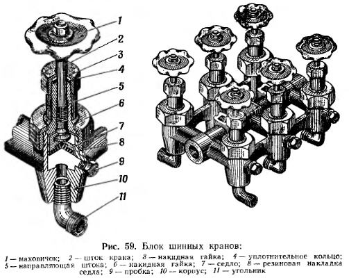

Кстати, помоему, что такие же краны в ЗИЛ-157 ставятся в кабине, 3 штуки в 2 ряда.
Yuraz
Сообщения: 1990
Откуда: Киров (Вятка)
Re: Подкачка колёс
Сообщение Yuraz »
Наврал про 157, там похожий вентиль с верху, а конструкция другая:

Yuraz писал(а):Наврал про 157, там похожий вентиль с верху, а конструкция другая:
Нихренассе... Это что получается, у него отдельный кран на колесо???

il031 писал(а):Всем доброго времени суток! У меня тут вопрос назрел...
У Доброго Фея такой стоит. Смотри его машину. По конструкции как пром. редуктор. Если будет оказия выложу чертёжик.
да,стоят такие на 157 зилах, но по моему не на всех ,можно было по отдельности колёса качать ,спускать ,наиболее удобно можно спустить при боковом крене ту сторону которая выше ,а которая ниже не трогать

ЧОПОРОВ писал(а):
да, об этом же подумал, оч полезная весч
