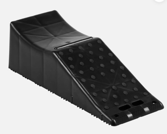

Это конечно. Но сколько мест было проехано мимо, становился не той стороной, которой бы хотелось. Да, безусловно можно заезжать на ступеньки, можно спускать колеса, ровнять пневмой, с домкратами бегать и т.д. А можно нажать 1 кнопку. Мы ж на отдыхе.

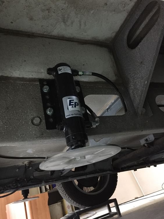

Славон писал(а): 23 мар 2025, 18:42 Вот эта тема интересная. Сам когда-то подумывал присра... пристроить в качестве помощи при застревании. Или колёса, там, поменять
подобные системы используются на Дакаре, для быстрой замены колес и выкапывания. А што вы там за идею рассказывали, давайте больше подробностей, поматросил и бросил!
