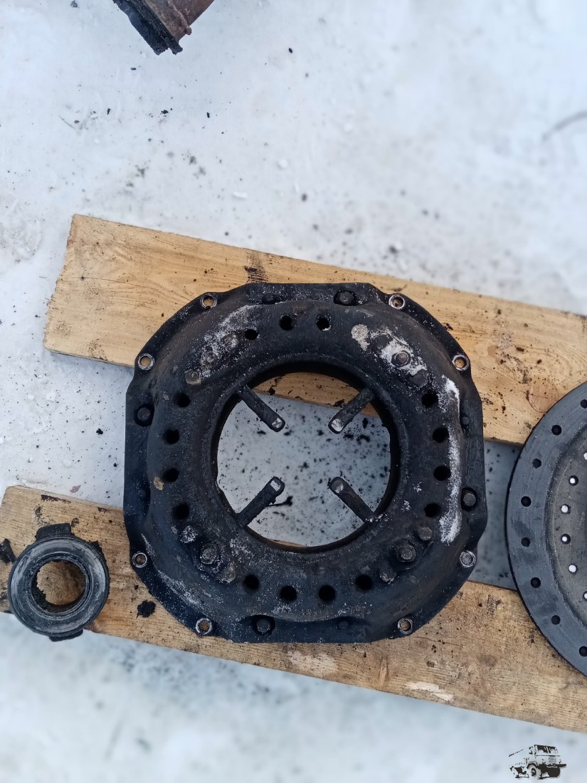

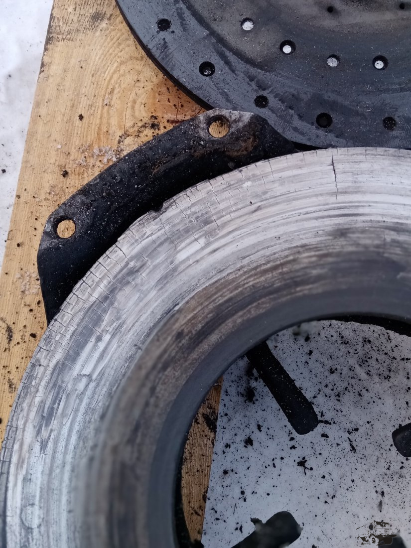

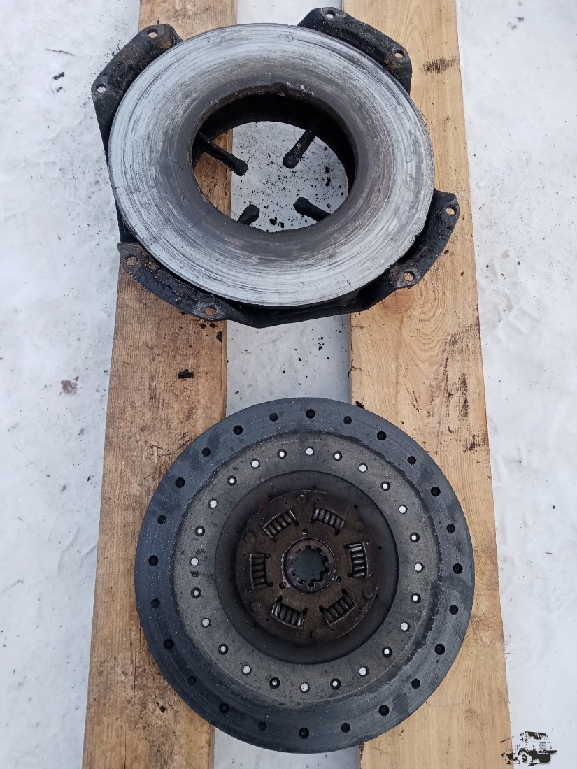

Диск сцепления на вид целый хоть и поношеный миллиметр до заклепак, а вот карзина в трещинах из-за этого он не ехал? Помогите определить от чего она, зил 131?

Вот

С виду от зил 130 сцепление... лучше с образцом в магазин ехать! И диску и корзине хана!

Диск работает не полностью, тока край, решили что нужно сдвинуть лапки, а то что он в трещинах говорят походит ещё, щас придумаем что нить

Регулировка лапок тебе не поможет.У тебя какие то другие проблемы,возможно ступица упирается в подшипник.Новое сцепление тебе надо брать от бычка,если лепестковое хочешь.

[ref]Mityai[/ref], тебе надо выяснить почему у тебя диск работает только наружним краем, скорее всего придётся менять не только диск и корзину, но и маховик

Надо смотреть сторону установки диска.По фото,диск новый стоит,возможно поставили не правильно,он упёрся ступицей в подшипник,отсюда работа ферродо только наружной частью.

[ref]танкист 204[/ref], выяснили что выжима было мало, подвели нажимную балванку, отрегулировал лапки, одна почему-то люфтит слегка, собрал закантрагаил, на днях буду собирать обратно
